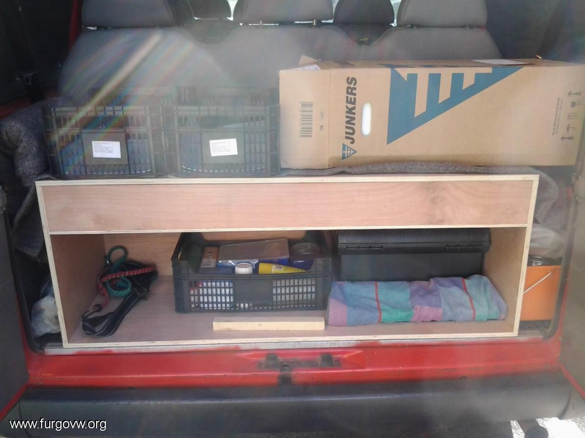

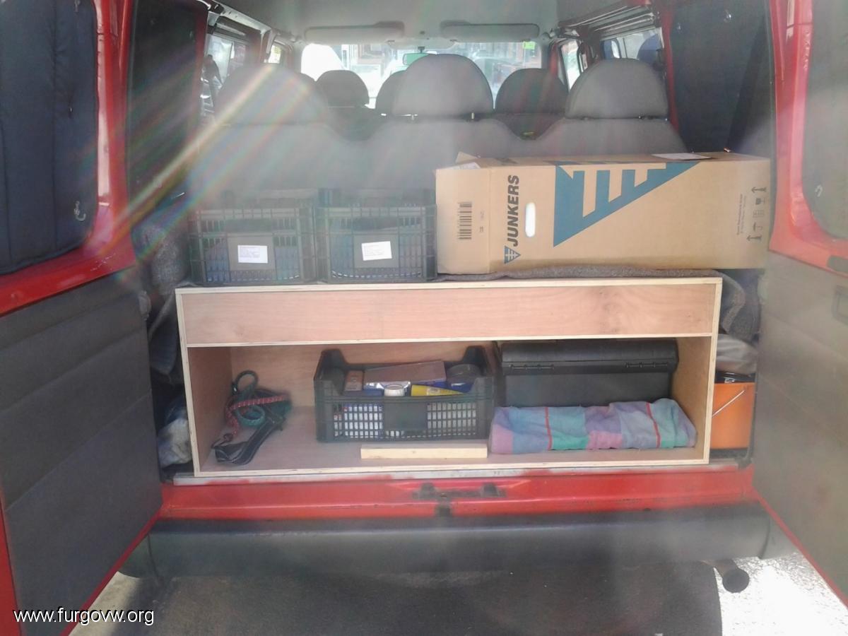

Pues como se me ha colado la foto y ya esta en la galería os informo antes de que os parezca que teneis visiones que la furgo ya tiene su primer mueble, ya os lo enseñare con mas calma y lo terminaré, ya que fue deprisa y corriendo y meterlo en la furgo y entuyarlo a trastos.
ta
ESERO
Fueron dos horitas de corte y montaje y desalojar el maletero meter el mueble y cargarlo de nuevo para irme a almorzar a las 6 de la tarde, así que ni fotos, pero ya lo terminare y lo explico mejor, igual lo aguanto una semana para ver la necesidad de mejoras ya que es para currar y que forme parte de la camperización, de momento ya tengo que cortar la tapa en 2, creo que me sera mejor para acceder a lo que tengo dentro sin tener que quitar lo que haya encima, solo rodar a un lado u otro.

Lo de cortar la parte de arriba en 2, lo veo correcto. Y seguro que ha costado lo suyo conseguir las maderas, pero cómo es que no lo has hecho que ocupe todo el maletero?
Igualmente, queda un mueble de 10, igual que tu cómo persona, y tus consejos. Ahora ya es empezado a camperizar, todo lo que falta, esta al caer.  .ereselmejor .ereselmejor .palmas .palmas
ESERO
Esta cortado a la medida interior de los guardalodos, es que tiene que servirme también para currar, ahora llevara 8 ruedas pequeñas de 2 cm de alto que igualaran el mueble a la altura del respaldo abatido y así me queda plano para cargar cosas encima  o para una cama a lo ancho y ademas si necesito mas espacio abatir el sillón completo contra la fila central y empujar el mueble rodandolo hasta este y tengo una zona de carga detras y encima del mueble hasta el respaldo sin tener que sacar la herramienta ni accesorios de dentro.
