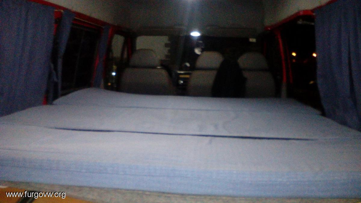

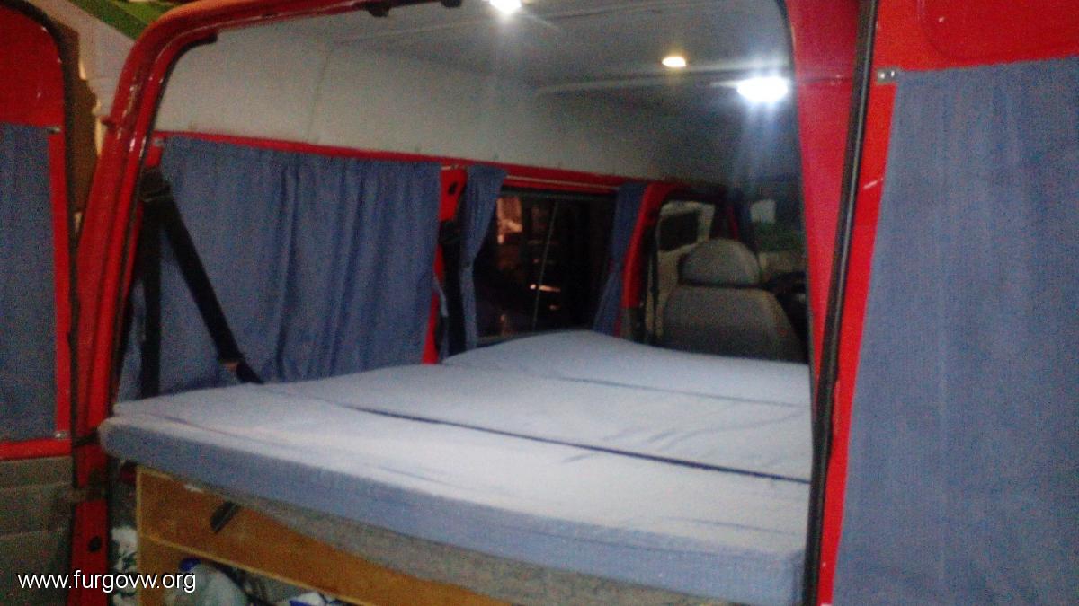

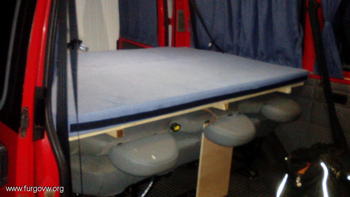

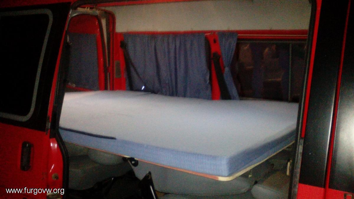

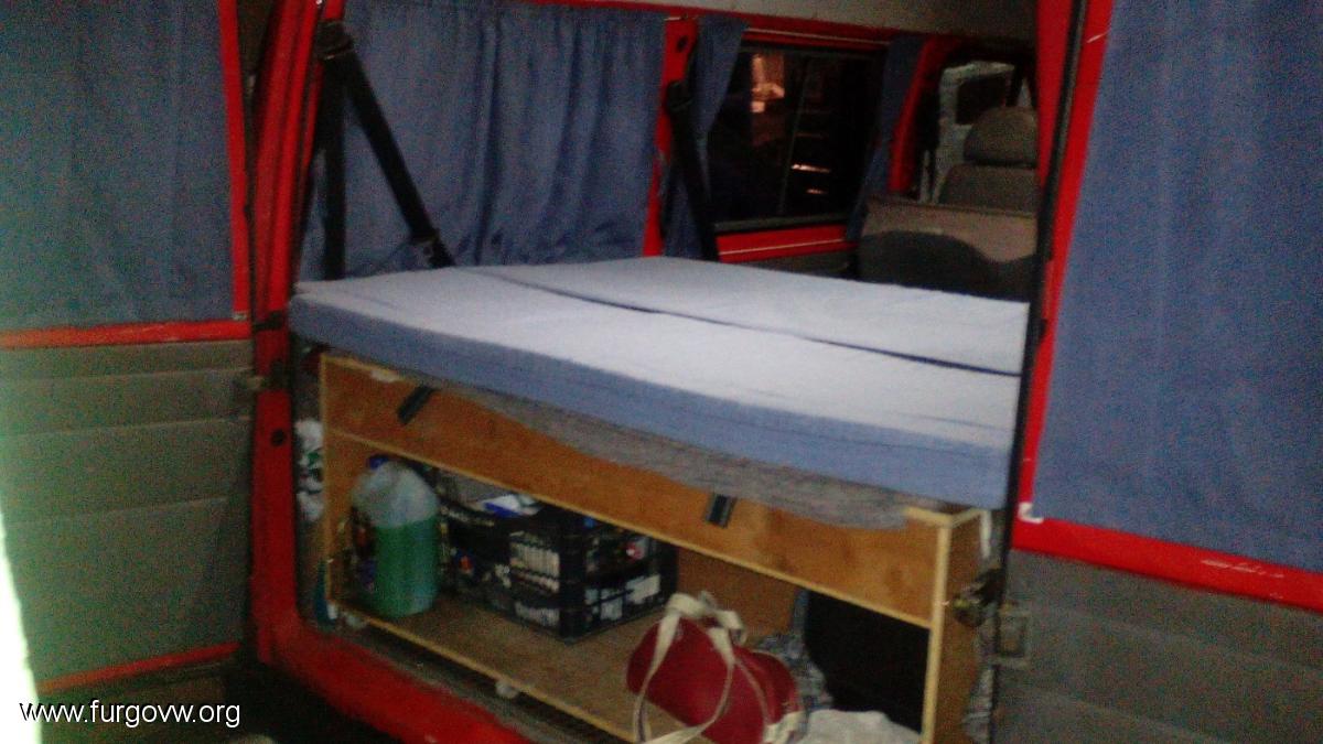

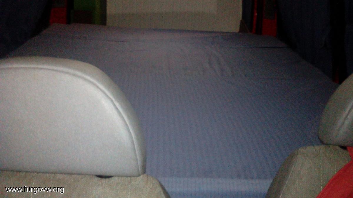

La ilusión ya tiene cama, aun si estrenar, pero tiene  ;D
Se hace de tres piezas, una fija que es el arcón trasero que uso para carga de herramienta y accesorios que hace 50cm y dos piezas embsagradas de 70 y 90 cm, todas hacen 175 de largo ya que esta hecha a lo ancho de la furgo, pero como la he hecho a la altura de las ventanas la cama da 185, este despiece da la posibilidad de hacer la cama de 50-120-140 o 210 según necesidades
