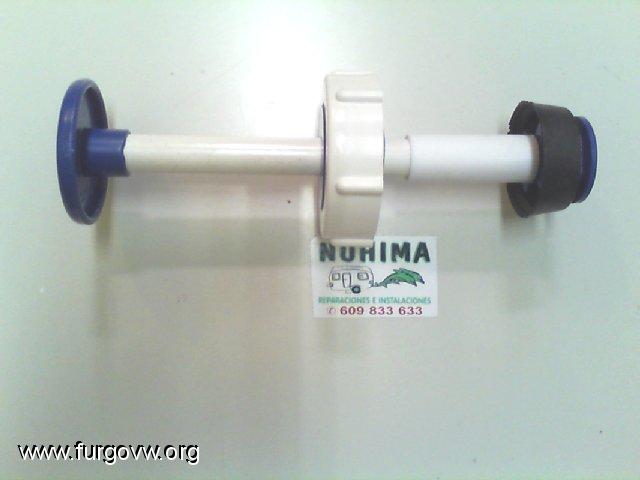

Bueno despues de utilizar el potty durante aprox 4 años, la goma de la "cadena" o bomba manual de succión a dejado de funcionar.
Los primeros sintomas eran que le costaba subir y bajar, como si le faltase lubricación.
(Goma negra de la derecha)
Ya las ultimas veces la goma de doblaba en el interior y había que desmontarlo para colocarla bien.
La mejor opción seria comprar la goma nueva, pero se me ocurrió echarle un chorrito de un producto llamado "glicerina" este producto hidrata la goma y la deja lubricada.
Con esto evite el sustituirla. Para aumentar la eficacia, eche un chorro dentro del agua limpia, por lo que cada vez que tiramos agua, lubricamos tanto la bomba como la junta de la guillotina, alargando su vida útil.
La glicerina se puede utilizar en todo tipo de plásticos, incluso como abrillantador de salpicadero y neumáticos.
