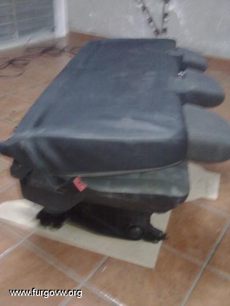

ahi van las fotillos del asiento de 3 plazas

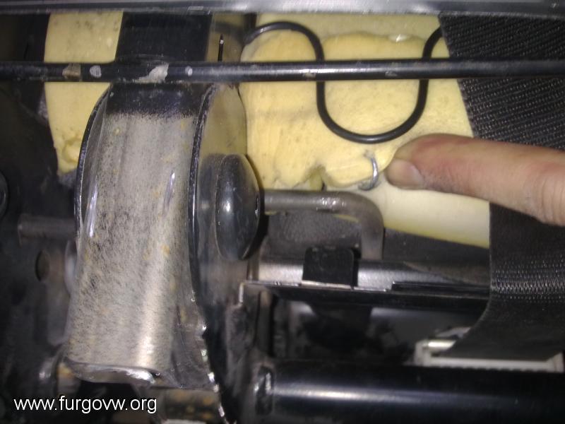

un pasador
segundo pasador

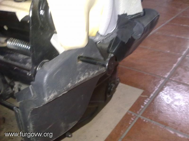

y tercer pasador

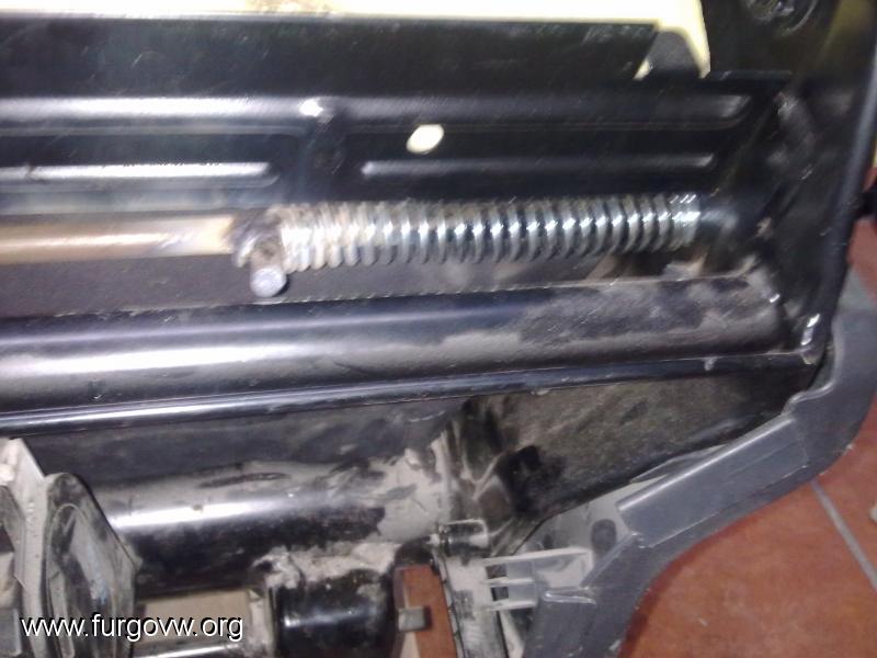

el muelle de retroceso de los pasadores

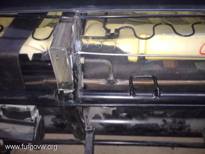

palanca para accionar los pasadores

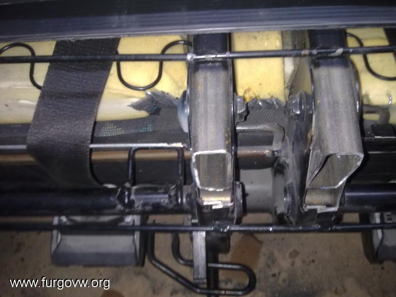

y el asiento plegado
he copiado lo mas dificil y luego los detalles ya los he echo a mi manera. ya solo me falta pintar un poco las soldaduras y a montarlo

una pregunta¿has probado a tenerlo puesto para ver
si la palanca al accionarse te pega en el panel ?
veo que lo has puesto al contrario que nosotros
yo empujo para soltar y tu tiras para soltar .por eso
te lo pregunto.
si ya lo he puesto y no toca en ningun sitio.
lo que si que se tiene que tener en cuenta a la hora de hacerlo es que el pasador del medio
tiene un recorrido muy justo a la hora de soldarlo se tiene que tener en cuenta a mas a mas es el tope para que no se salga del recorrido.
en el otro extremo la barra solo llega al ultimo pasador.
salu2
