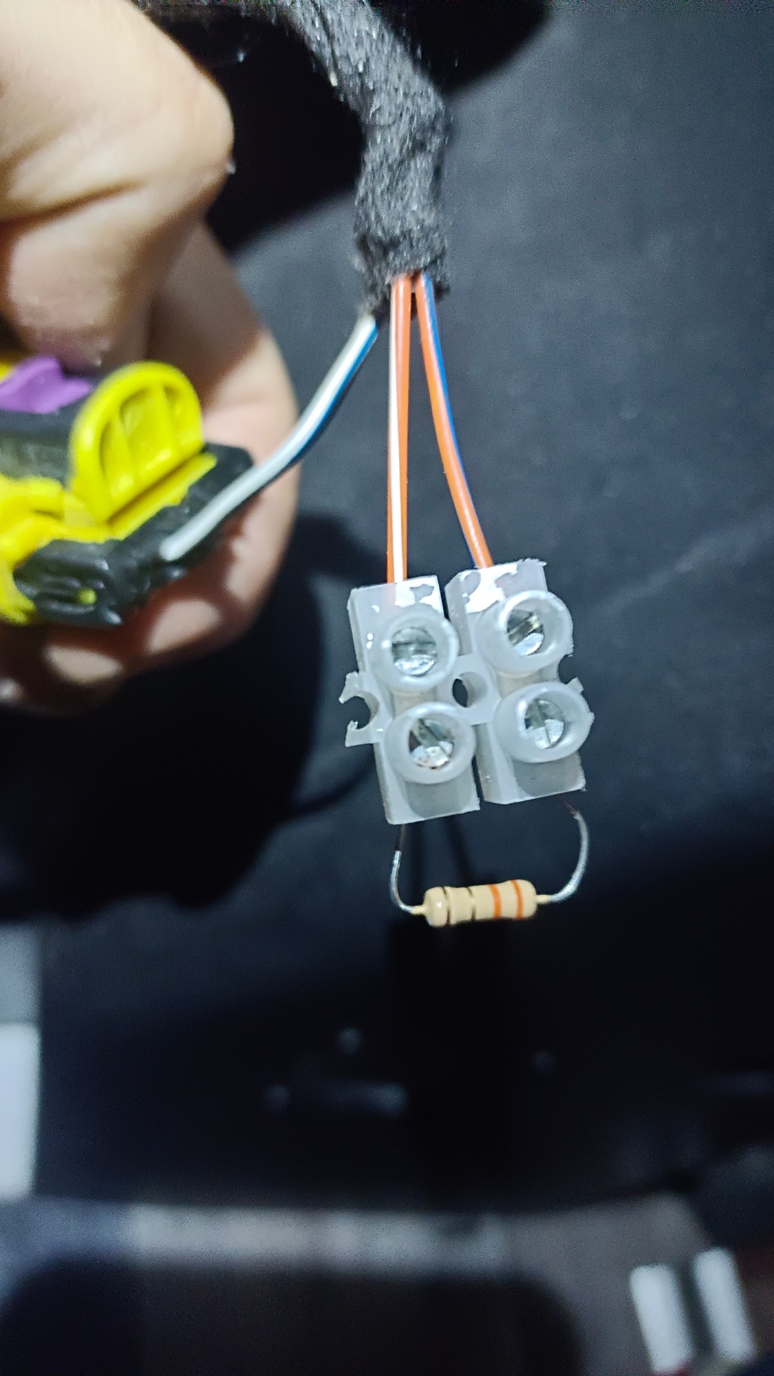

Hola,
Yo lo he solucionado por 20 céntimos.
He puesto una resistencia de 3'3 Ohmnios y de 0'5 Watios en los cables rojo y negro que vienen del anclaje del cinturón del asiento individual de copiloto instalado.
Estos son los cables que, cuando el asiento es originalmente de piloto o copiloto imdividual detectan que se coloca el cinturón (en la banqueta doble no existe este aviso sobre los cinturones), al igual que ocurre con nuestro asiento de conductor: "si no te pones el cinturón, pita".
La furgoneta ahora detecta que hay dos pretensores. Uno es el del asiento individual instalado, y el otro lo detecta pq ahora existe una resistencia que hace las veces del pretensor que ahora ya no existe.
En definitiva: con la resistencia hacemos creer a la furgo que al final del cable del anclaje del cinturón del asiento individual del copiloto hay un pretensor.
Es fácil y sencillo de hacer con una ficha de empalme.
El testigo del airbag se sigue encendiendo al arrancar la furgo, pero enseguida desaparece.
Espero que os sirva de ayuda.

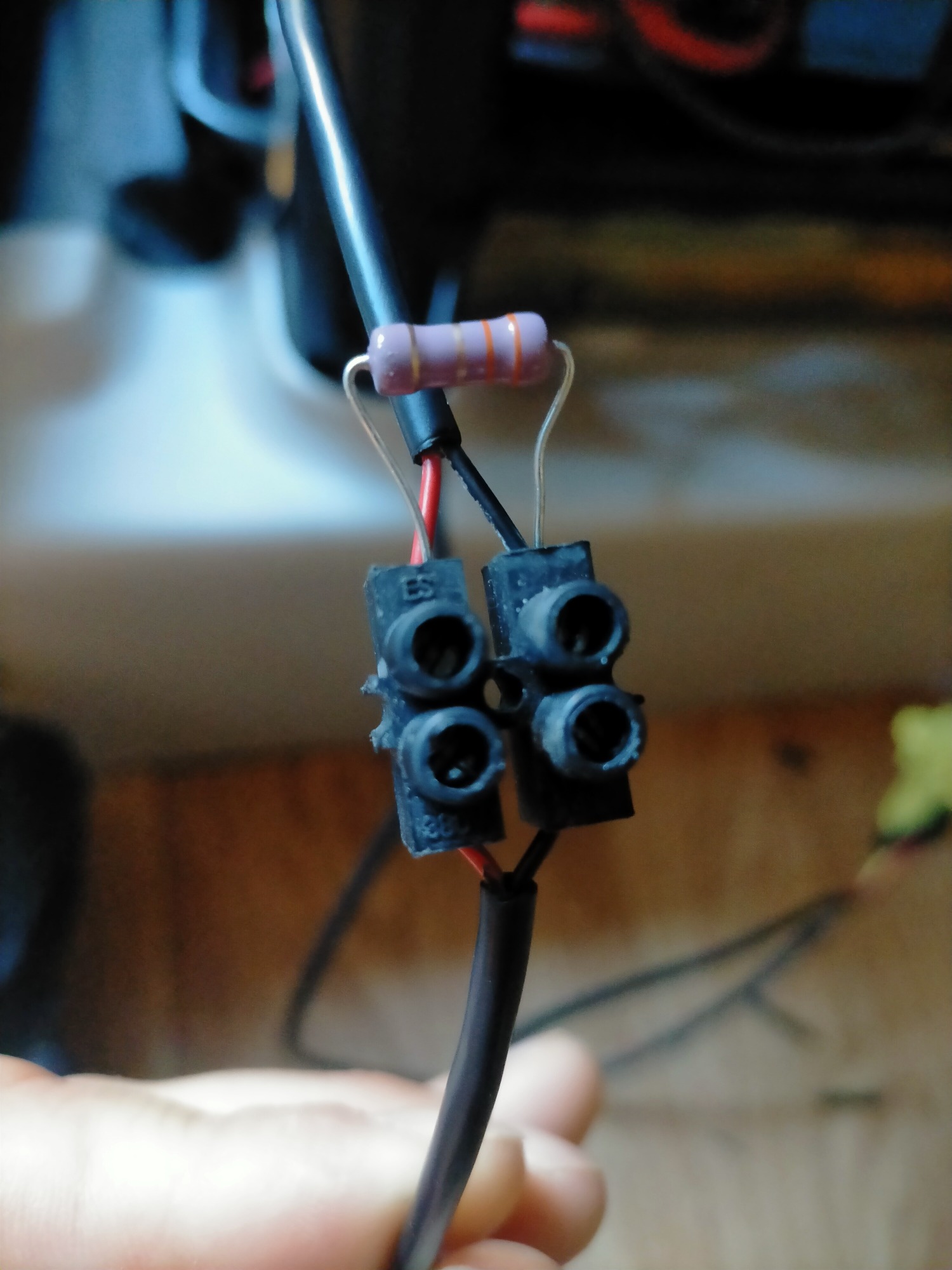

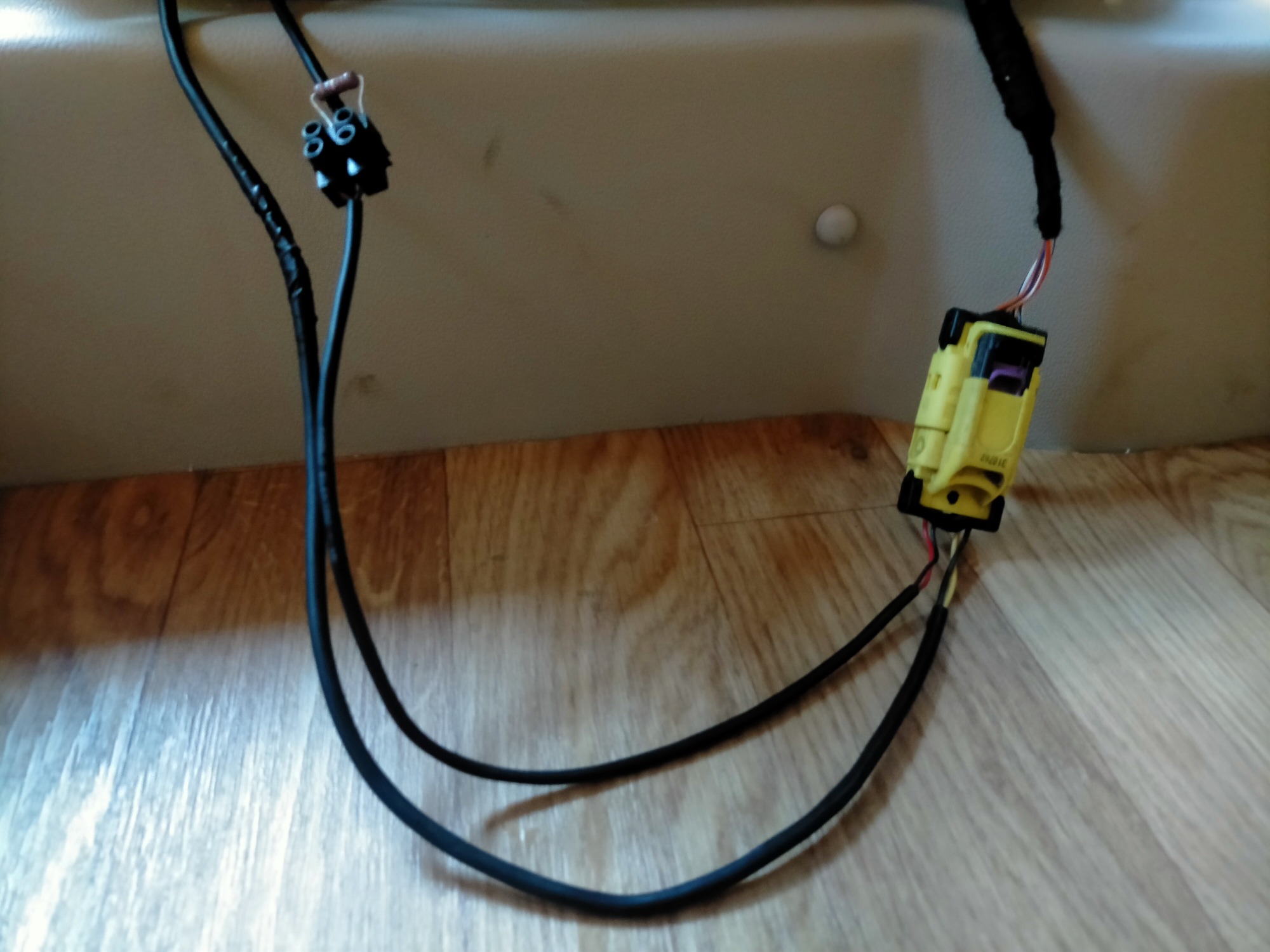

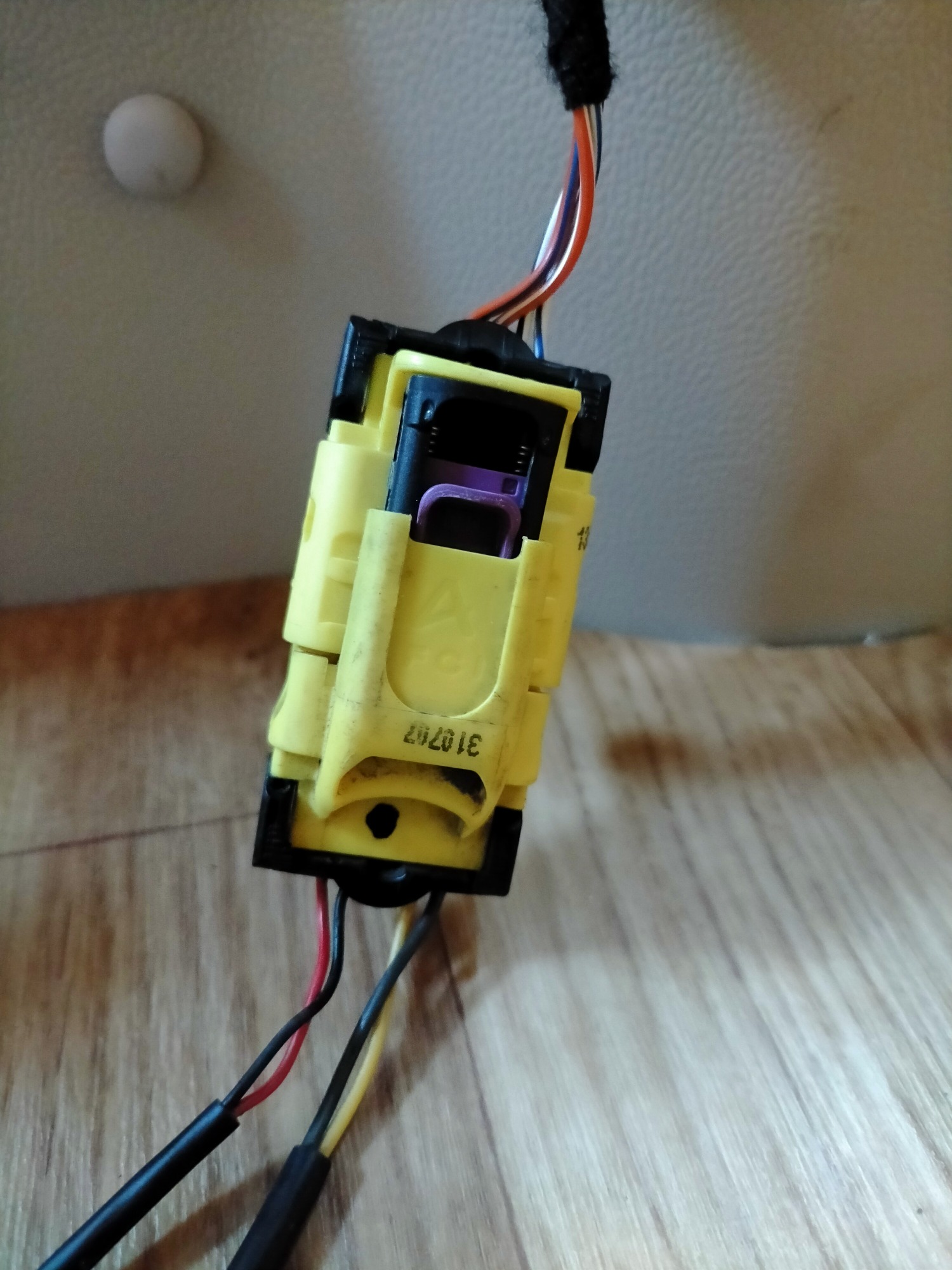

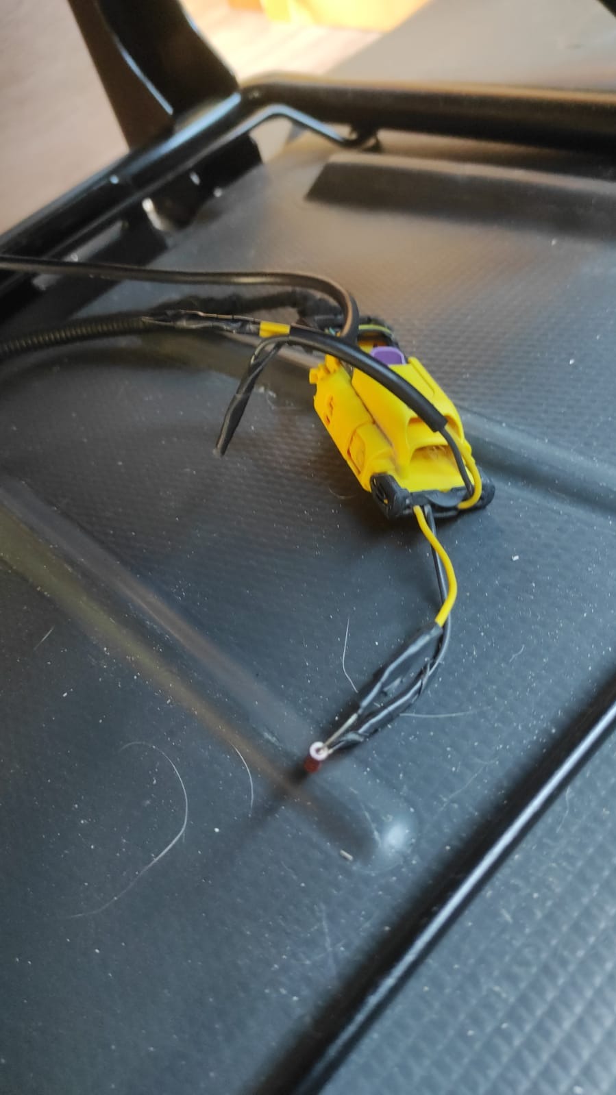

El tema que cuando me propuse a añadir la resistencia entre el cable negro y rojo me encontré que el conector que venía del asiento no era el mismo que tenía Olmos, en primer lugar porque el color de los cables era diferente y en segundo porque sólo venían dos cables del asiento, entiendo que los del único pretensor. Al no tener terminales para añadir esos cables al conector que venía con el asiento lo que hice fué cortar el conector del asiento doble, conectarle los dos cables que viene del asiento individual y a los otros dos cables sobrantes añadir la resistencia.
Os dejo foto, está en modo provisional porque quería probar a ver si funcionaba y siiiii funcionó, el error desapareció!
A todo esto lo hice todo con la batería desconectada, estaba acojonada con que liara alguna y saltara el airbag o me cargara algo del pretensor pero no, funcionó y encender la furgo y no ver el error me da una paz! jajajaja
Merci por las recomendaciones a Olmos, poder solucionar el problema por menos de 50 céntimos y apenas media hora de trabajo ha sido la ostia!

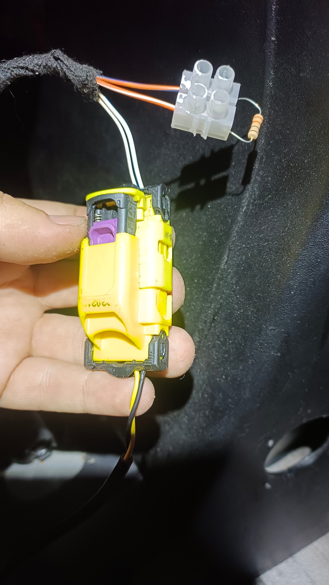

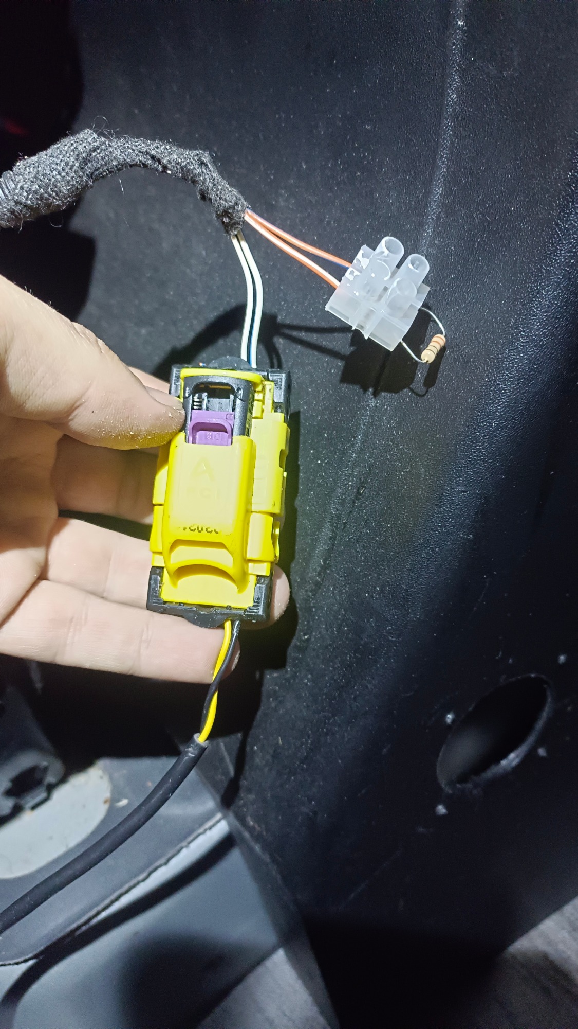

Tengo el mismo problema con el airbag del asiento copiloto individual. Tras leer el post he intentado el tema de la resistencia, pero no me funciona: la luz se apaga un segundo y se vuelve a encender, saliendo el mismo mensaje de error.
Resulta que mi conector amarillo y cables son diferentes a los de otros compañeros, por lo que puse la resistencia en los cables que vienen del vehículo y no tienen continuidad hacia el asiento. Os dejo unas fotos por si alguien me puede ayudar.
Gracias de antemano.
