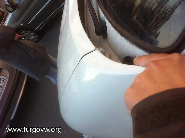

la mia la antena la trae aki , mira a ver la tuya

Respecto a la antena, puedes comprar una de interior si no tienes hueco o ganas de perforar la chapa.
