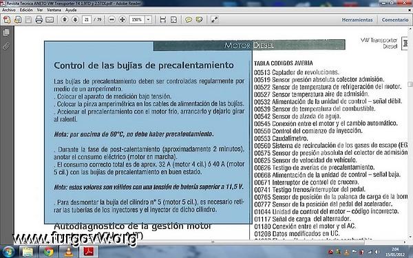

hola yo tengo una duda alguien sabe cuanto pueden consumir los calentadores , ya que mido con mi pinza amperimetrica y quito el contacto y lo pongo y solo noto una subida en el consumo que no llega ni a un amperio , otra duda es que no veo los calentadores puede ser que los calentadores no lleven chapitas para unirlos unos con otros y lleven un cable similar al de una bujia es que en el unico que veo mas facil debajo de los inyectores tiene un cable como el de una bujia muy similar gordito y no dos cables solo uno y al final el del repuestos dice que no tiene el rele hasta dentro de una semana , he visto que InsoHmniO ha puesto una foto creo que es el mismo modelo que la mia es 5 cilindros 2.4 tdi 102cv? y la mia solo da problemas al arrancar en frio suelta una humareda que da miedo y luego perfecta  ya comentare que tal va el problemilla .un saludo
solo estan unidos por el positivo(solo un cable), la masa la cojen de la culata por el propio cuerpo del calentador...
