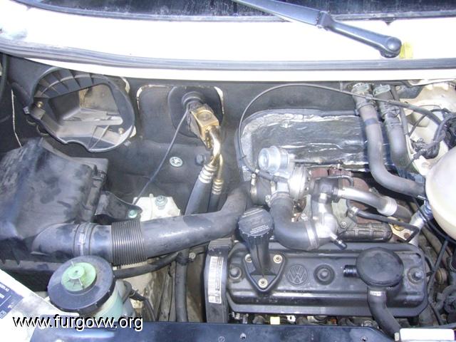

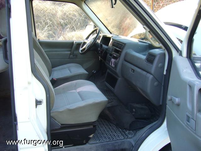

hola continuo la presentacion de mi furgo aqui puesto que voy a realizar una restauracion principalmente de interiores, puesto que lleva trote y esta bastante rozado todo. Aunque tambien incluire la puesta a punto y los arreglos mecanicos necesarios.

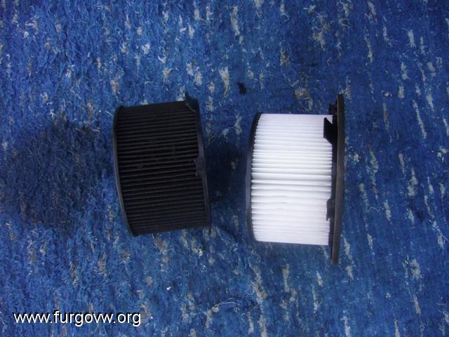

motor 1.9 tdi 68cv con turbo nuevo le he quitado alguna cosa como el tubo de recirculacion de vapor de aceite y el filtro habitaculo, el primero lo limpiare y todos sus perifericos y el segundo ya esta cambiado

el filtro de habitaculo!!! adivinad cual es el que estaba puesto jaja

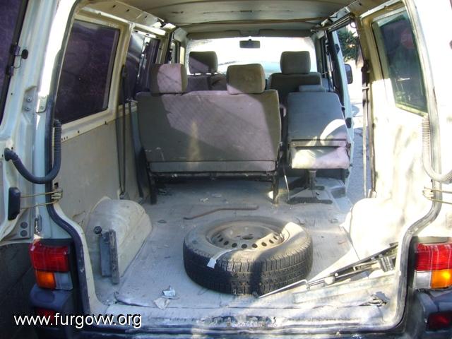

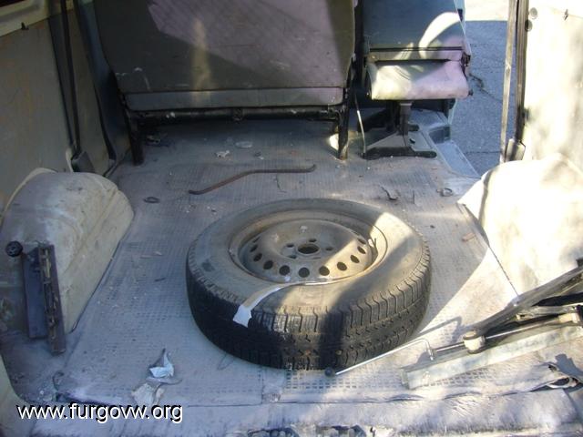

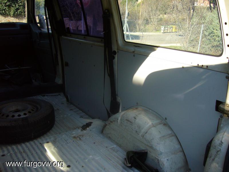

como podeis ver la furgo ha tenido trote, el dueño anterior hacia reformas y esta mas guarra que el sobaco un churrero!! pero anda de miedo para lo que dan estos motores.

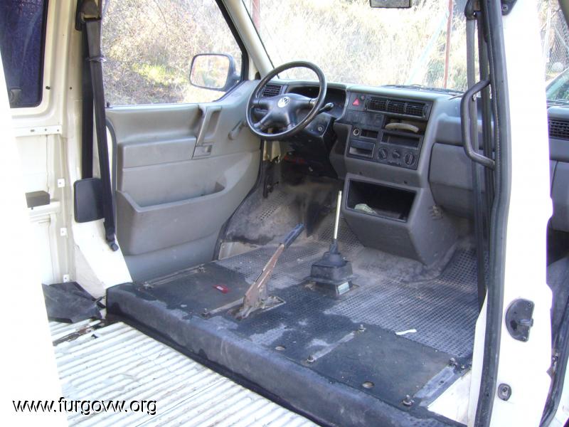

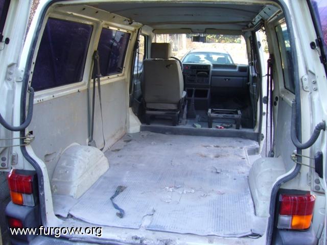

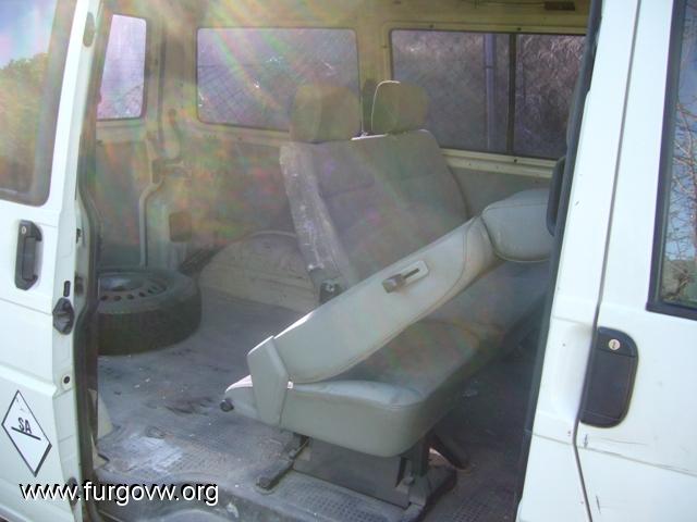

la he dejado casi diafana para lavar las tapicerias y arreglar los asientos (ya tiene 240000kms de nada) :o
sustituire el suelo que esta rota la goma, por cierto si sabeis alguien que la venda pues adelante me lo soplais porfa.

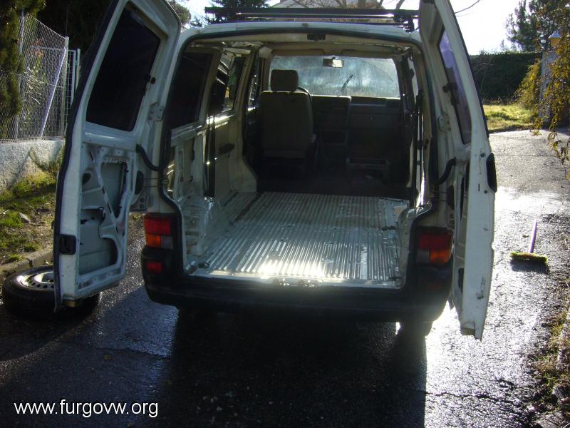

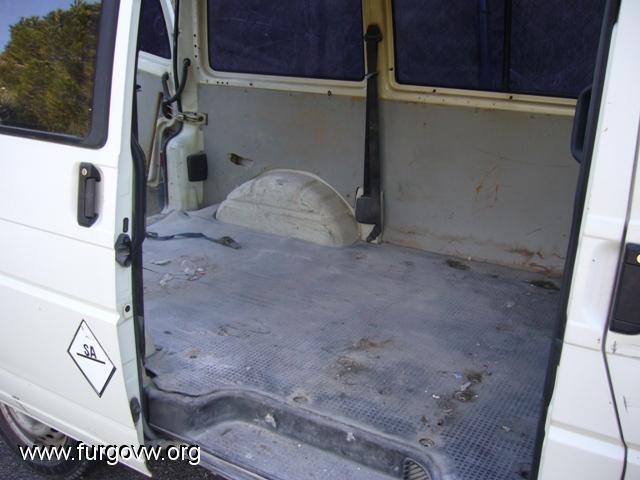

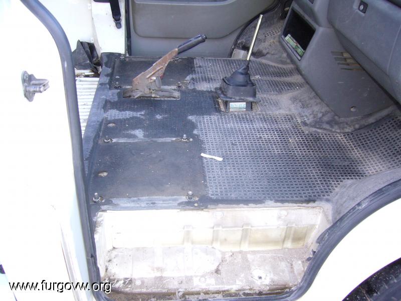

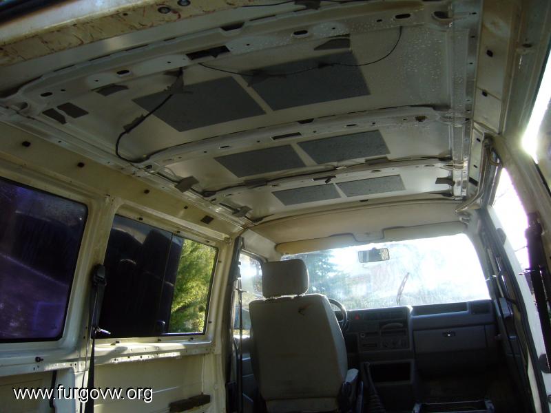

sigo añadiendo fotos del trabajo de hoy, la he quitado los paneles y todos los asientos para desenfundarlos y poder lavar y reparar la tapicería así como la espuma de los asientos. Tambien la voy a limpiar por debajo del suelo de la parte delantera.
una vez pasada la manguera
lo bueno es que no presenta ningún tipo de oxido ni nada raro, por debajo y por el interior esta en muy buen estado aparte de la suciedad.

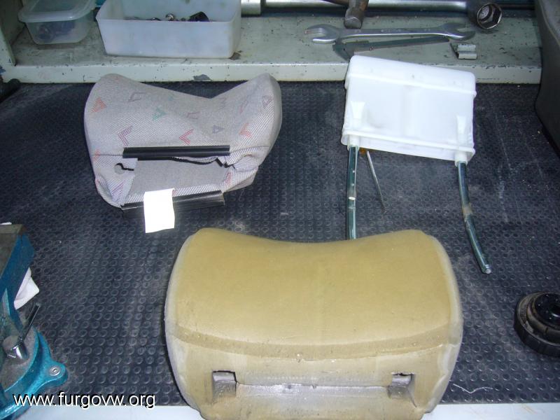

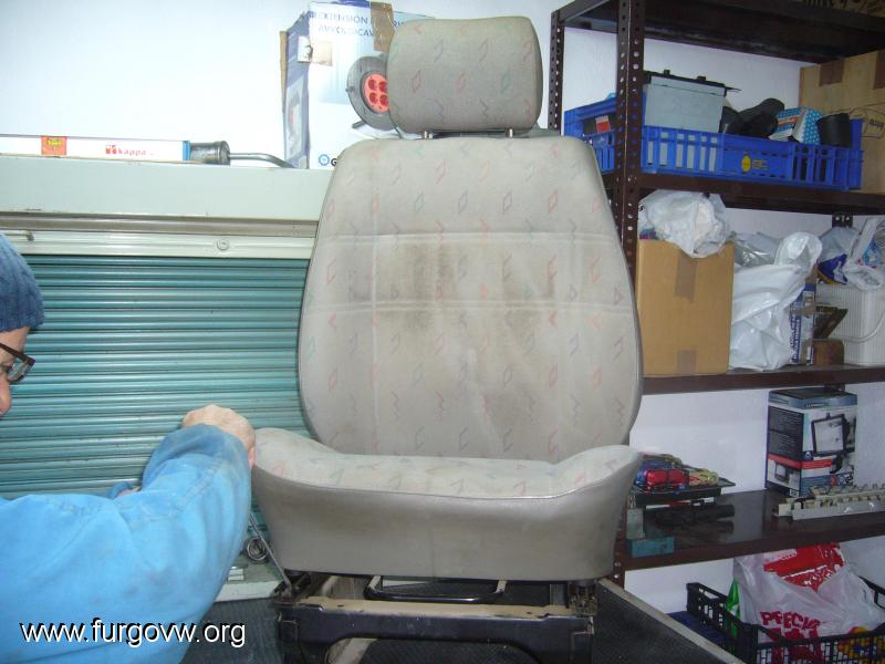

siguiente paso desmontar todas las tapicerías y arreglar los desperfectos tanto en las telas como en las espumas de los asientos, las desmonto enteritas para meterlas en la alvadora o en la bañera para que queden bien limpias

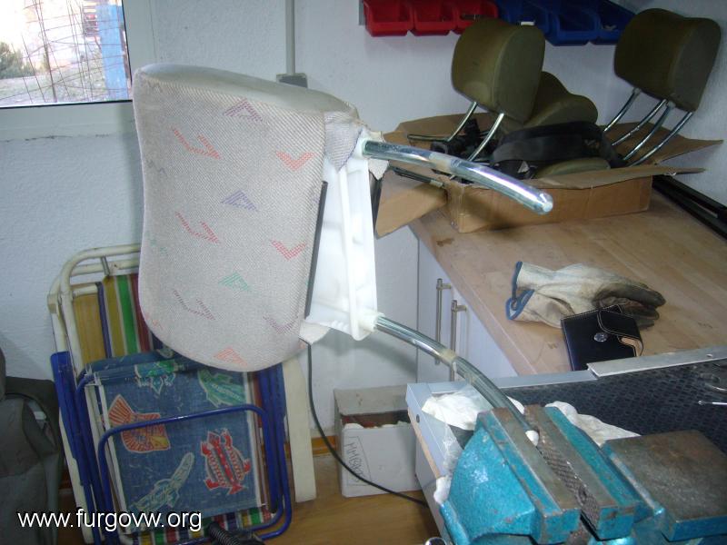

asiento del conductor
cabecero desmontandolo
desmontado

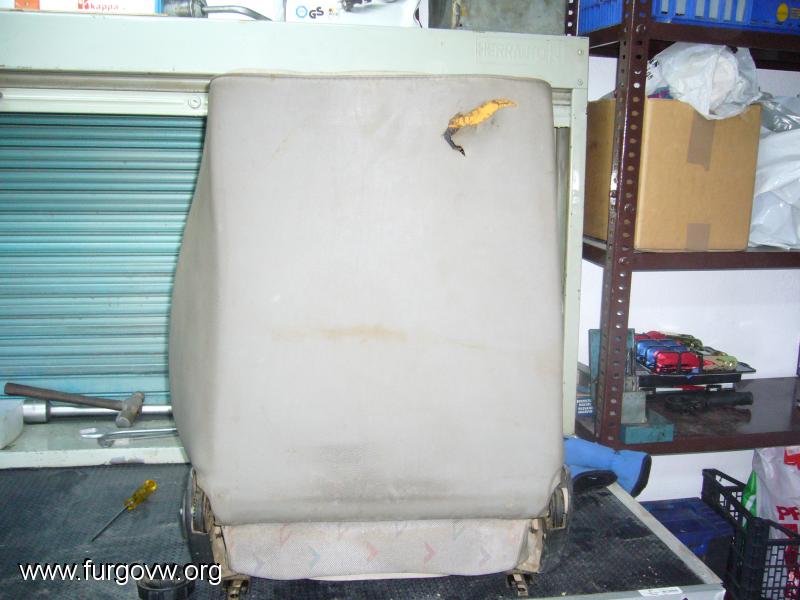

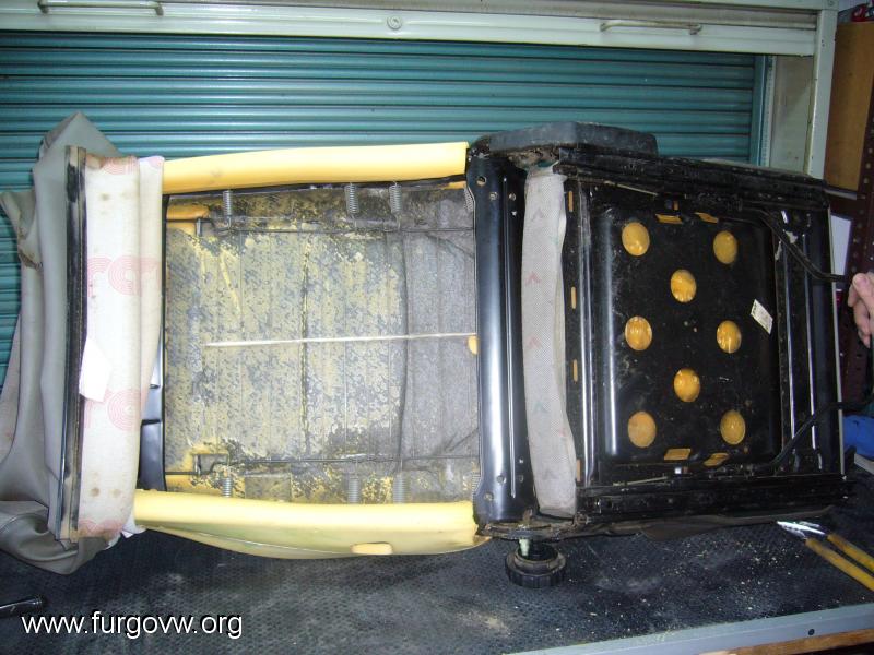

continuo con el asiento

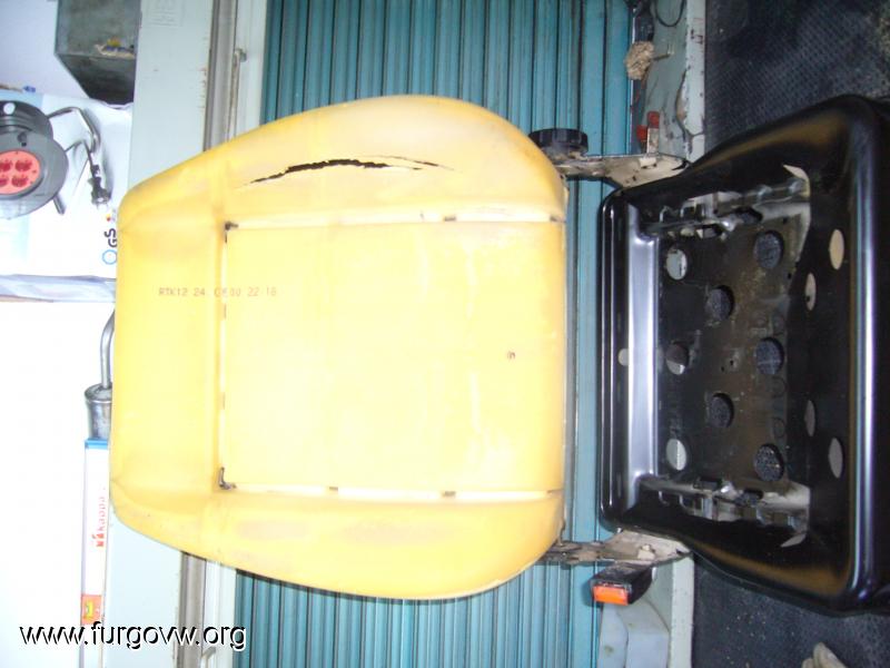

el armazon con sus alambres varillas y muelles
suelto los dos muelles de arribara extraer la varilla que une la tela a la espuma

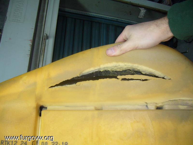

estado de la espuma en el lado izq del conductor (ya sabéis que es la parte que mas sufre al subir y bajarse)

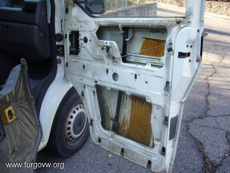

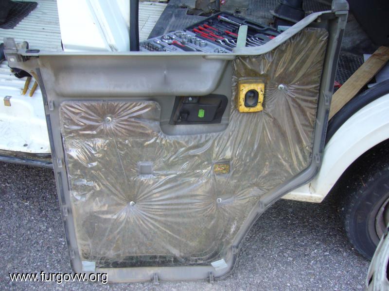

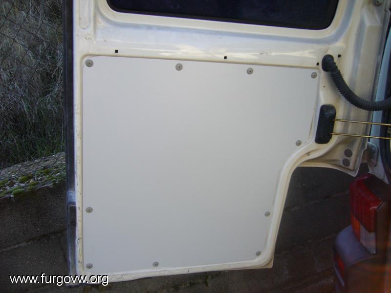

aqui os dejo la puerta con el panel quitado

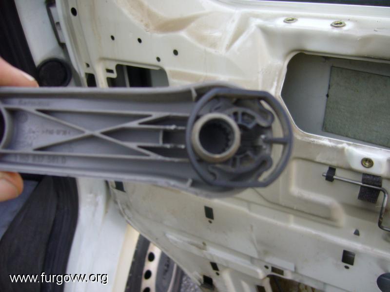

la maneta
el interior del panel con un aislante embutido en plástico.

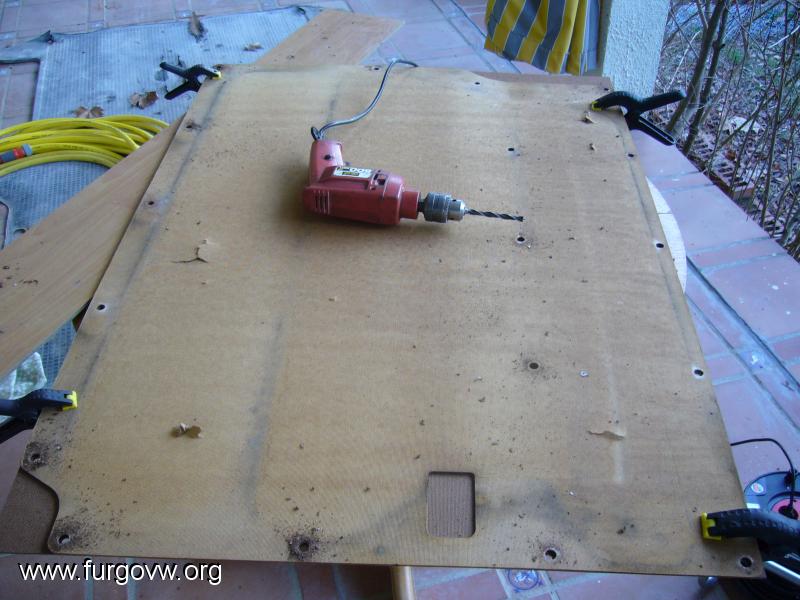

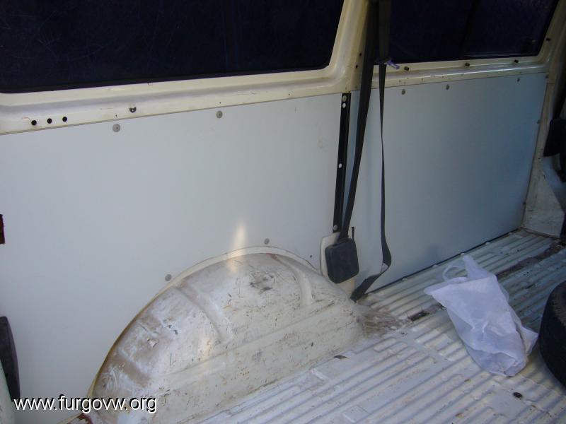

ahora os pongo las fotos de como voy haciendo los paneles nuevos, usando como plantilla los antiguos,
jrodriguezlua

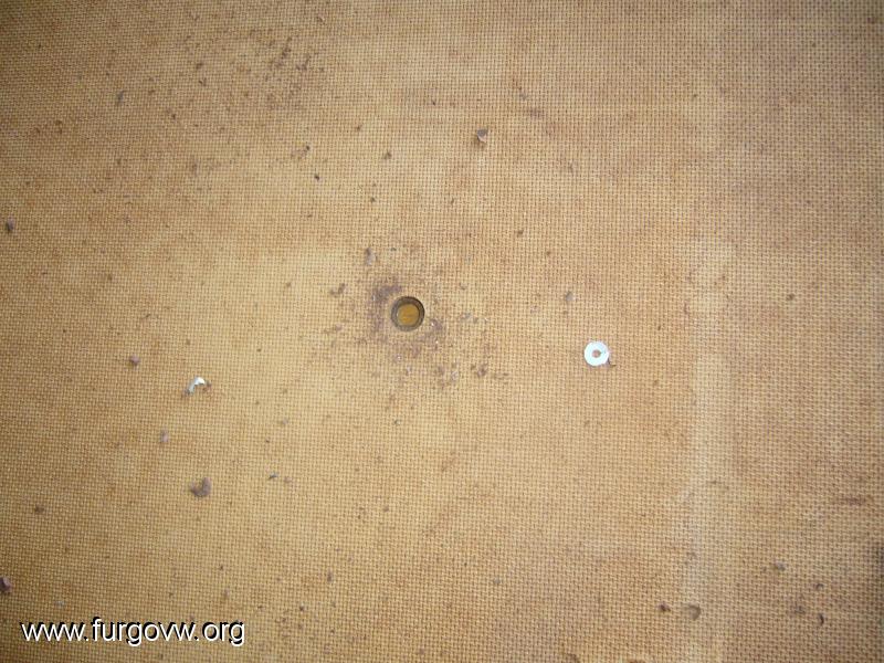

luego hay que agrandar algún agujero con ayuda de una lima redonda para que los tapones entren de manera facil que sino se pueden romper porque con el tiempo el plastico se endurece
jrodriguezlua
y este va siendo el resultado

Por cierto yo no se cual es el filtro antiguo y cual el nuevo  .meparto .meparto .meparto .meparto
