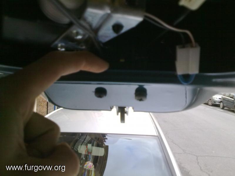

rafav220
yo entendi q se refiere al pitorrillo negro que esta por la parte superior, en el bastidor del coche y yo me refiero al sensor de la cerradura, para verlo tienes que desmontar la cantonera del porton
rafav220
mira la fotillo q casualmente tenia de mi caso (q no estaba el sensor), esos cables van al sensor, y como yo no lo tenia, para la furgo es que siempre estaba el porton abierto, una vez q uni los cables ya me di cuenta del pq. el sensor no se vende solo y tienes q comprar la pieza entera, prueba hacer lo mismo q yo a ver si ves luz al final del tunel

ok, el finde aver si tengo tiempo y me pongo, cuando dices cantonera del porton entiendo que hablas sobre el panel que tapa la chapa no?

rafav220
Si, la cantonera es lo que tapa la chapa del porton.
Los "pitorrillos" en mi vito van con un solo tornillo y un solo cable, con un polimetro compruebas la continuidad en un plis, pero ya te digo q mi "pitorrillo" del porton estaba bien y lo q me fallaba era el de la cerradura, los sintomas son los mismos q aqui el compañero, espero q soluciones pronto el problema
