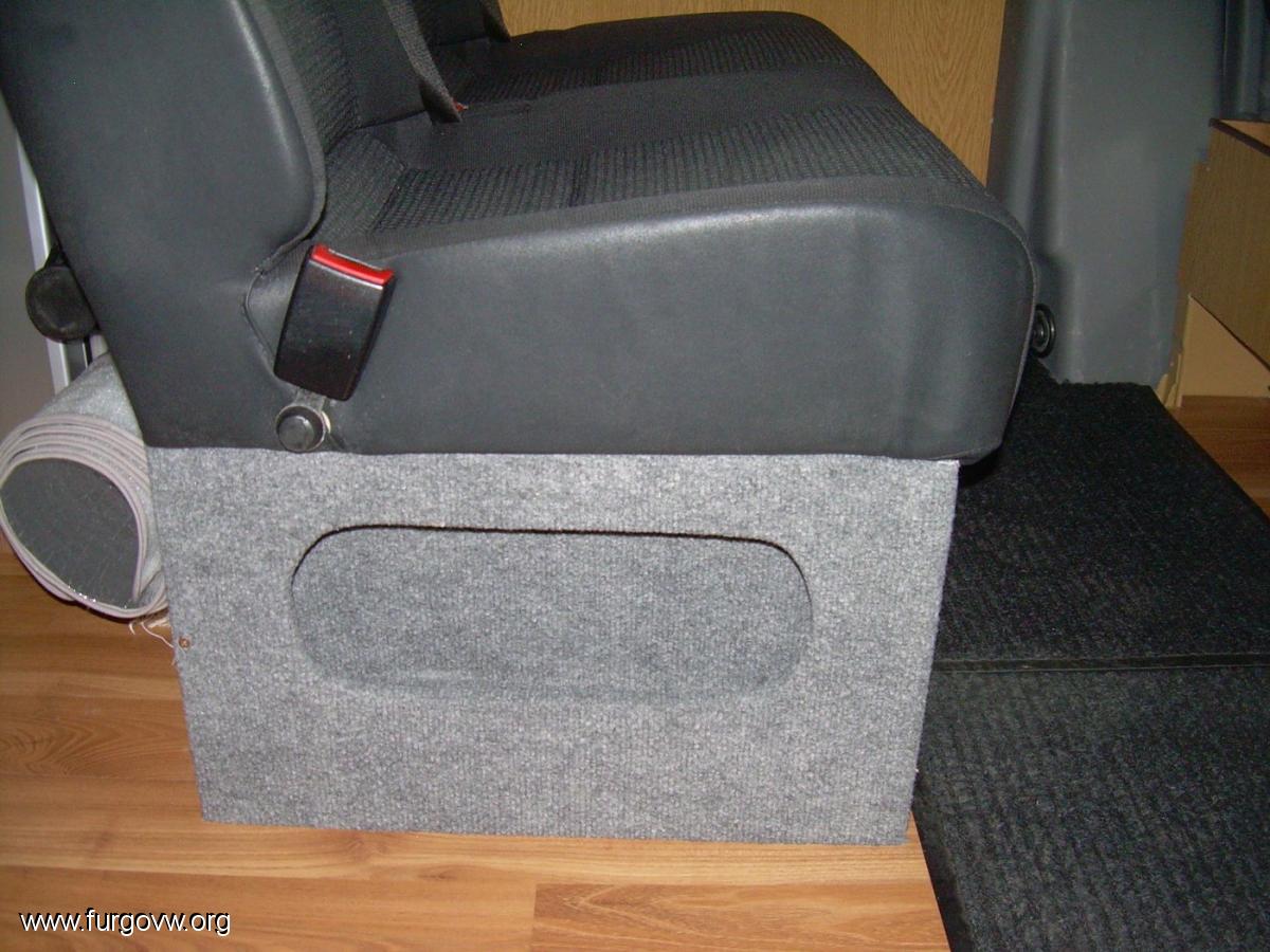

Fernanil, tu composicion de plazas permite los cambios por ser mixto y adaptable, por supuesto que siendo los asientos originales. Pero en la formacion cuando citas "2", cuando has pasado varias ITV, estos se corresponden con los cortados o con otros originales de dos plazas? El problema lo veo en el corte del asiento.

He pasado la ITV con el asiento de dos plazas cortado.
Pero, al haber cortado la parte interior, como queda contra el panelado, no se nota que está cortado a no ser que se fijen mucho.
Está claro que si un día ven que está cortado no la pasaré.

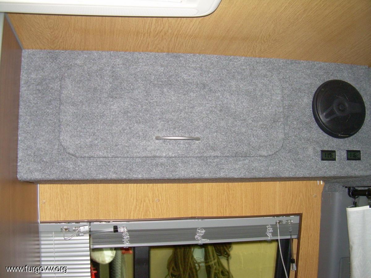

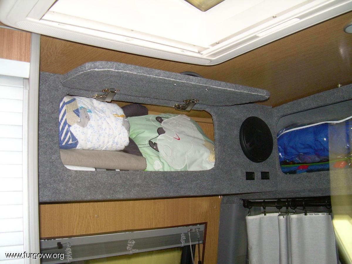

Después de haber puesto el altillo frontal, decidí poner uno lateral.

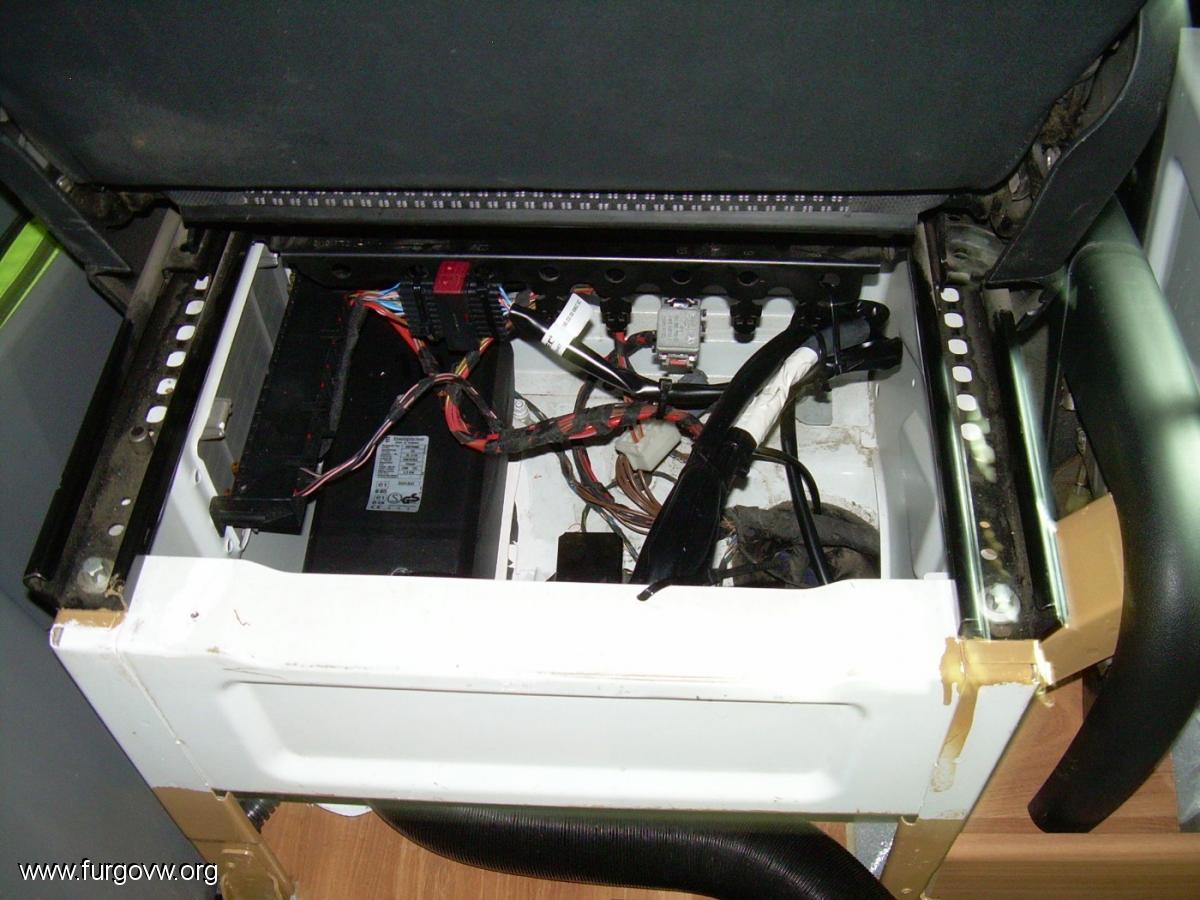

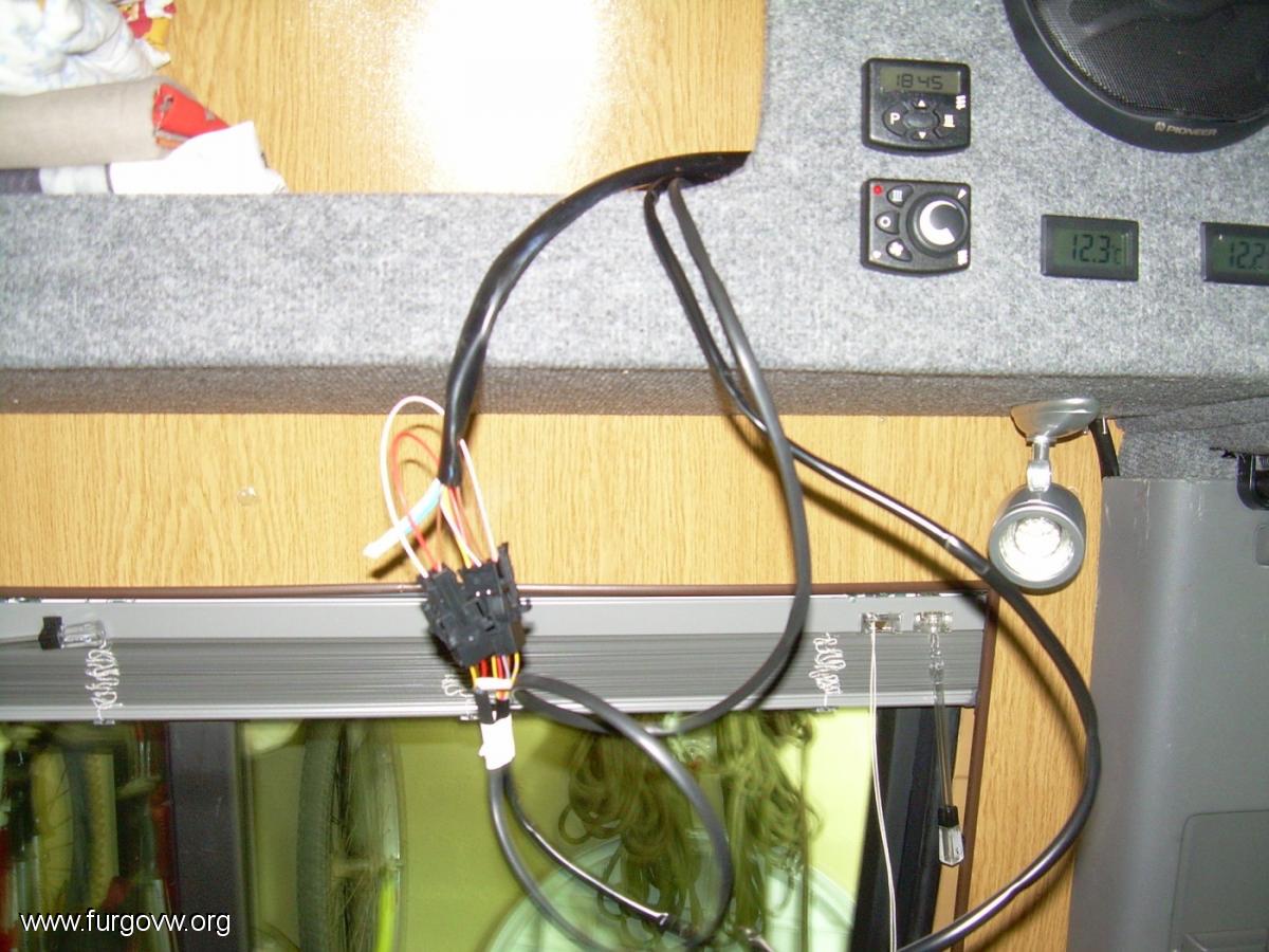

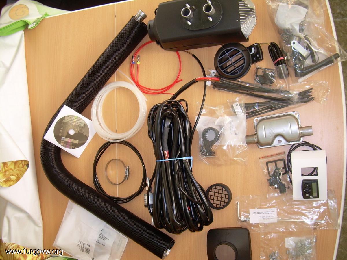

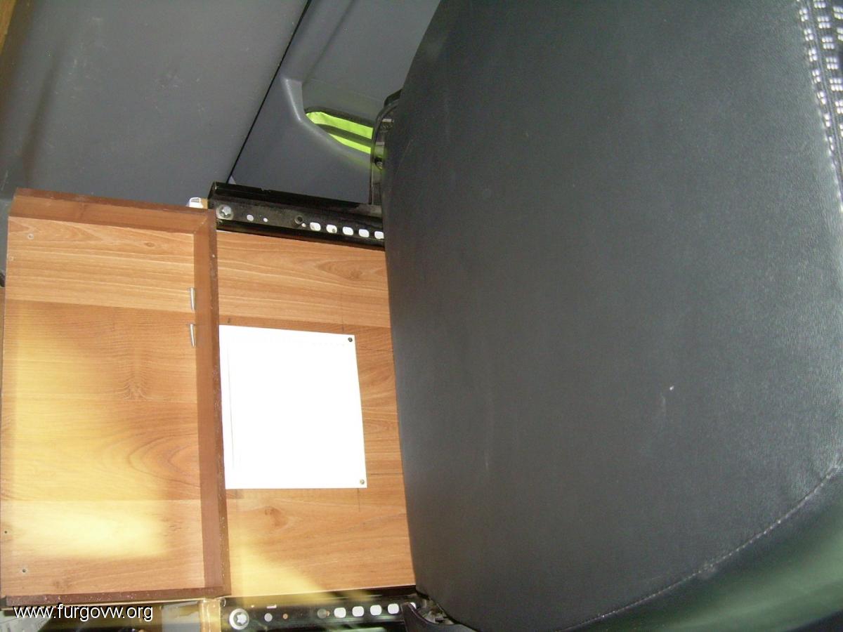

Instalación de la calefacción eberspacher de la CC, bajo el asiento del conductor.
Cuando recibí esto me asuste. Pero gracias al foro fui capaz de instalarlo todo.
fernanil

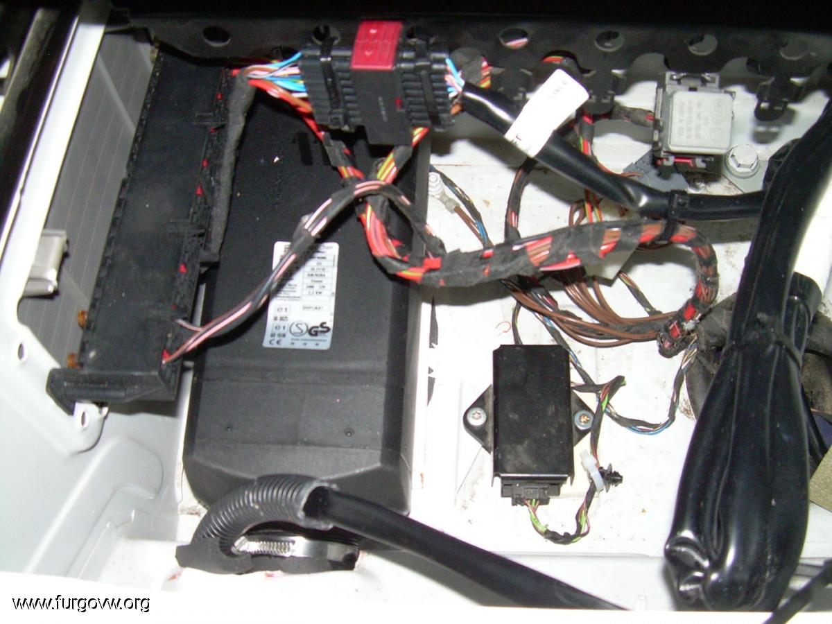

Cuidado con esta pieza que está debajo del asiento, yo la tuve que desplazar para que entrara la calefacción y tiene que quedar bien horizontal. No sé exactamente lo que es, pero tiene que ver con el indicador de combustible. Yo la moví y cuando no estaba horizontal me marcaba el depósito vacío.
fernanil

Yo he movido esa pieza (ahora esta vertical), ya que ahi he instalado la segunda bateria y no me ha dado problemas con el combustible. Tendremos que investigar que es esa pieza.
