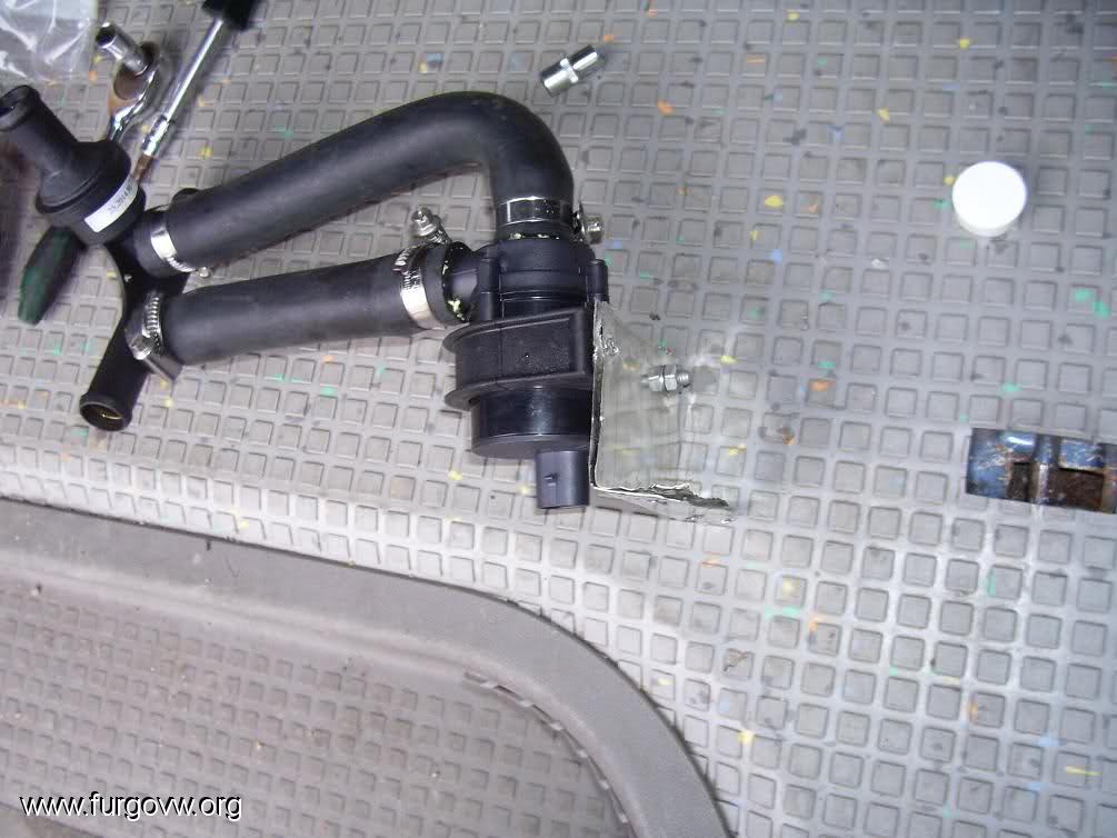

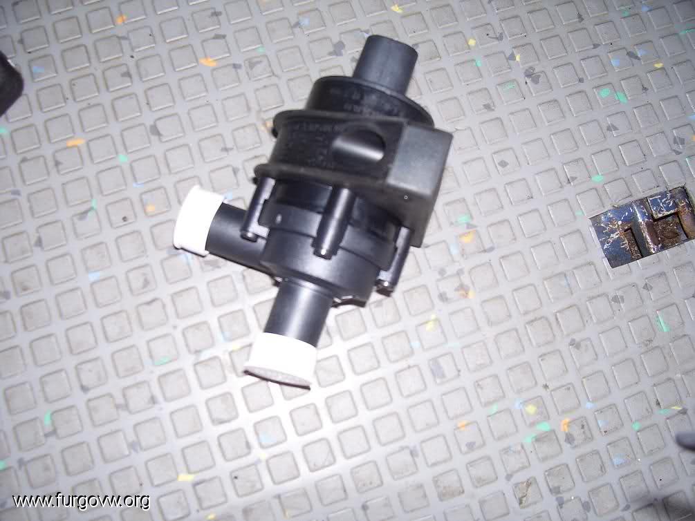

kon el manual y todo ya en las manos , empezamos a kolokarla, seguimos bien las instrucciones del manual. y kolokamos ala bomba de agua la abrazadera d egoma ke trae el kit.

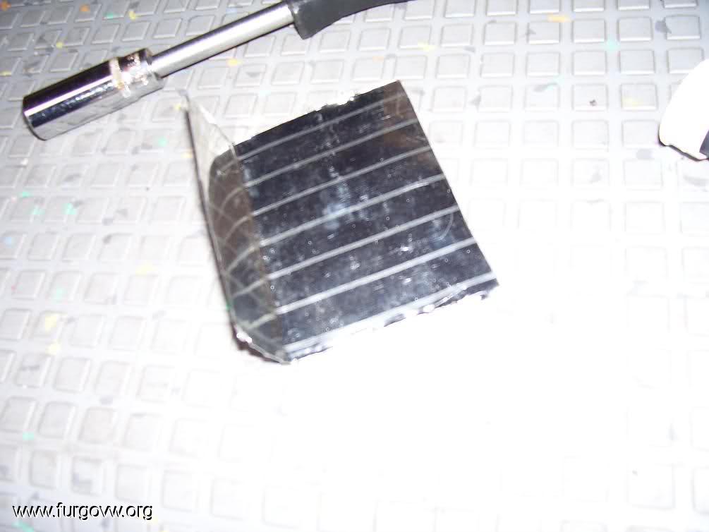

komo bien dice el manual, hay ke hacer una txapitapara kolokar la bomba,yo koji un bote de neskuiky lo korte y lo hice kon eso , jeje.
luego ya kon la txapa rekortada y los manguitos rekortados asu medida, kolokamos todo komo bien dice el manual.
despues la presentamos y markamos donde va air atornillada la txapa donde va la bomba,
marcamos los manguitos por donde hay ke kortarlos,y los kolokamos en su lugar.

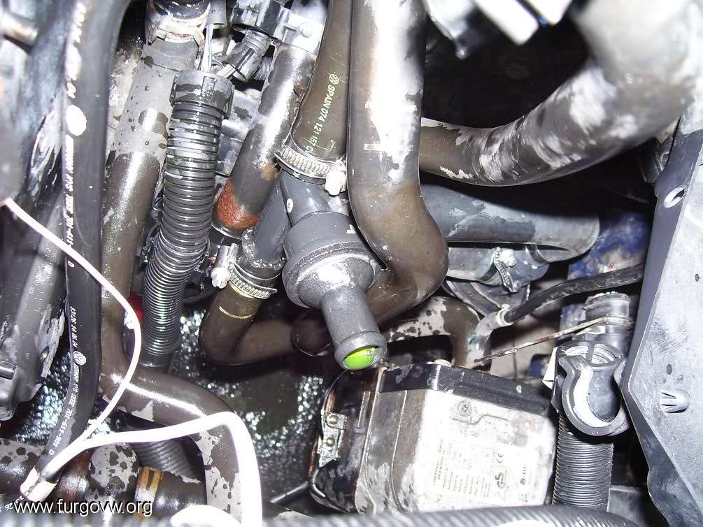

una vez etxo esto, se koloka la t ke viene en el kit en el manguito de salida ke viene de dentro de la frugo.
y del tubo ke sobra se korta un manguito ala medida exacta y se junta kon el otro tubo ke sobraba.
bueno pos ya tenemos la parte mekanika terminada. la verdad es ke komplikado no es, pero es un poko komplikado, porke no hay mutxo sitio para trabajar.

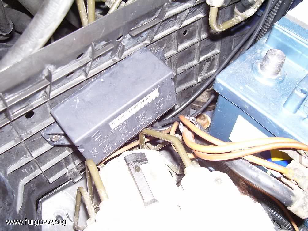

bueno pues aora solo keda la parte elektrika, kolokamos la centralita en el plastiko del lateral de la bateria.

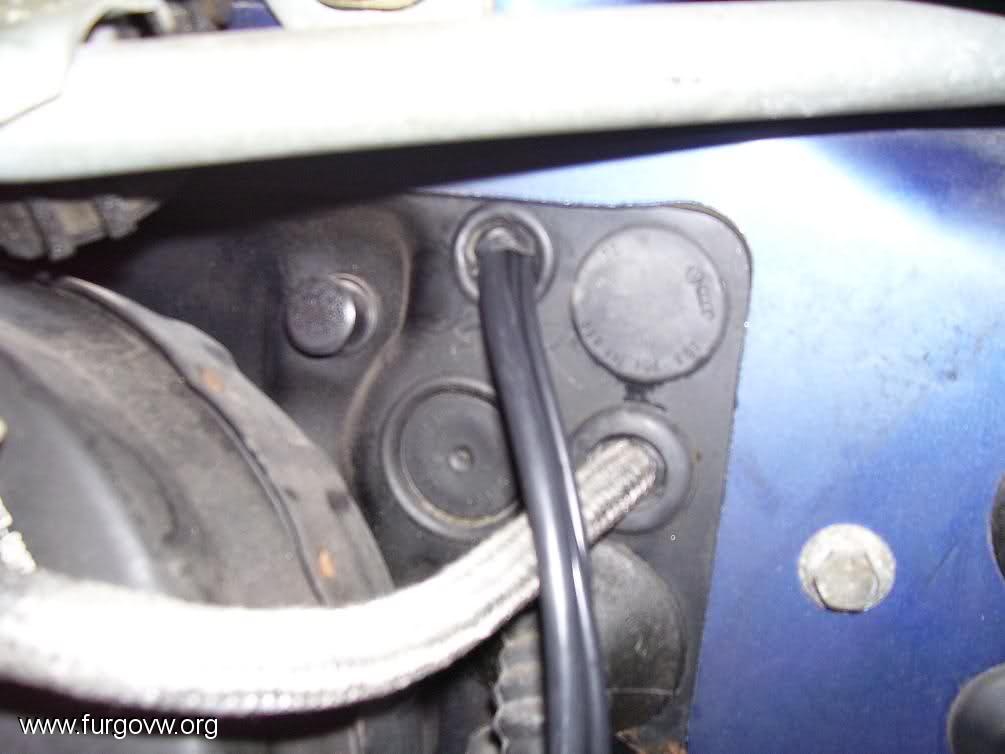

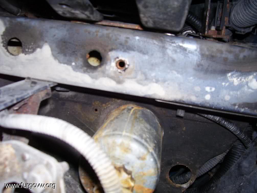

pasamos los kables por los agujeros ke hay en la pared dela furgo, y los llevamos hacia la zona de los fusibles.

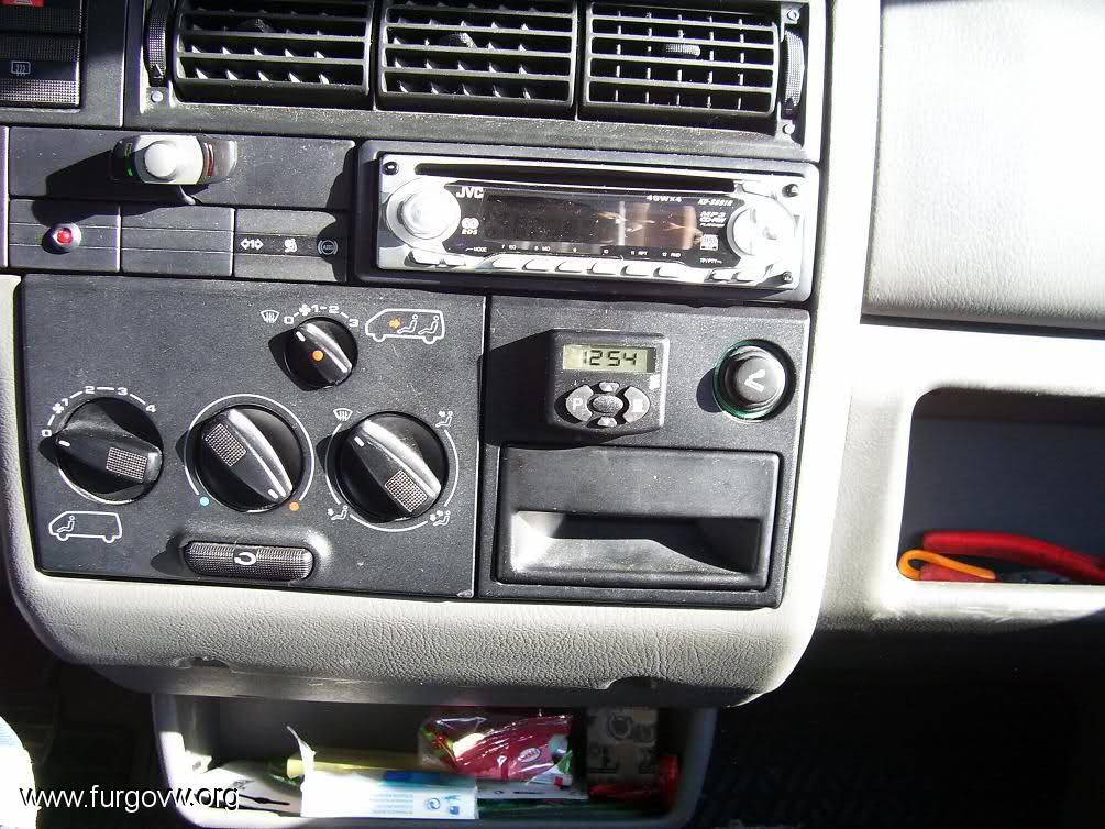

y nada  kolokamos ya el minireloj en donde keramos, konektamos el borne y listo!!

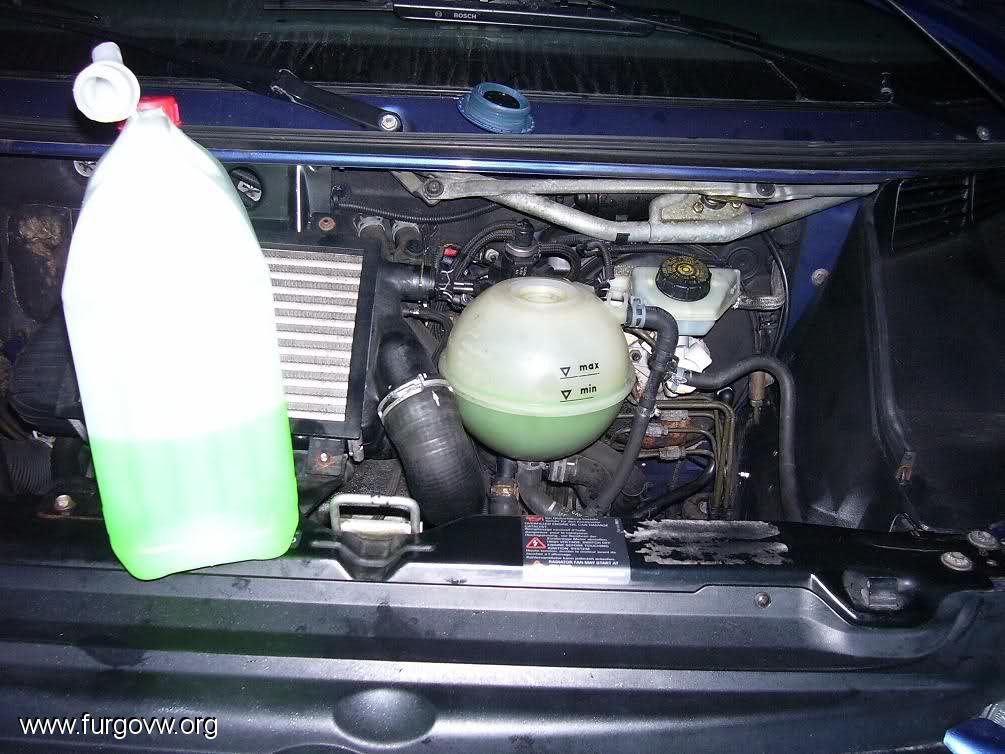

por ultimo rellenamos de anticongelante el vaso de expansion, y lo purgamos.

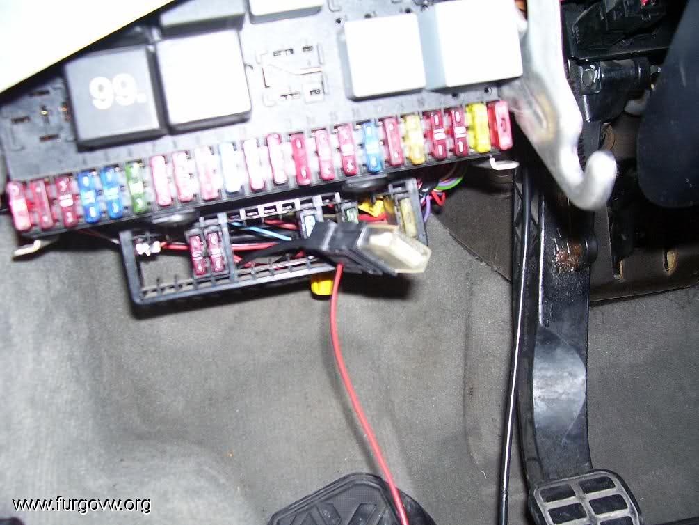

Foto de los fusibles:
Fila inferior. El fusible nº 4 es el que alimenta el Hidronyc. Has de cortar y pasarlo a la batería auxiliar. Y ha de ser de por lo menos de 15A, azul. Incluso en otros manuales de la marca dice que de 20A. Yo lo llevo de 15 y sin problemas. El de 10 no me aguanta.
Dónde has colocado el relé y qué función tiene?
ekavan
perdon me konfundido, he puesto rele y keria poner fusible, el kuarto por la izkierda dices? ke es el verde ke esta detras del portafusibles en la foto?yo eske ay uno ke es el primero el de 10a ke se me solia fundir y nose si sera el del hidronyc . y komo se haria? kortas el extremos y tiras un kable ala segunda bateria? vnga gracias
S.H.A.K.T.A.L.E.
ekavan
vale kreo ke ya tentendido, es la posicion 4 el primer fusible no? el ke seme solia fundir. le pondre uno de 20a. haber si me lo puedes confirmar. gracias de nuevo
S.H.A.K.T.A.L.E.
VWHercules130
Correcto, de la fila de abajo el cuarto por la izquierda.
Ese fusible conecta directo con la batería de arranque. Quita el fusible y con un tester o bombilla comprueba a qué pata le llega corriente. Cortas ese cable (aisla bien el que queda suelto) y lo unes en paralelo con el fusible nuevo que has puesto de 25A. Y yá tá. A partir de ahora el Hidronyc sólo consumirá de la batería auxiliar.
