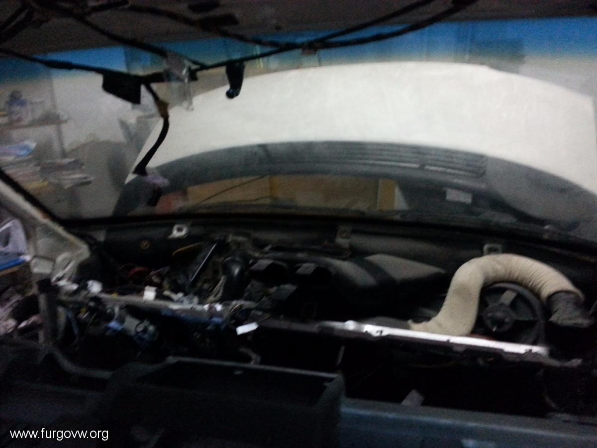

Hoy x fin he sacado el salpicadero......
Gracias genin, al final es el tornillo ke va justo al lado del compás de los limpias.....

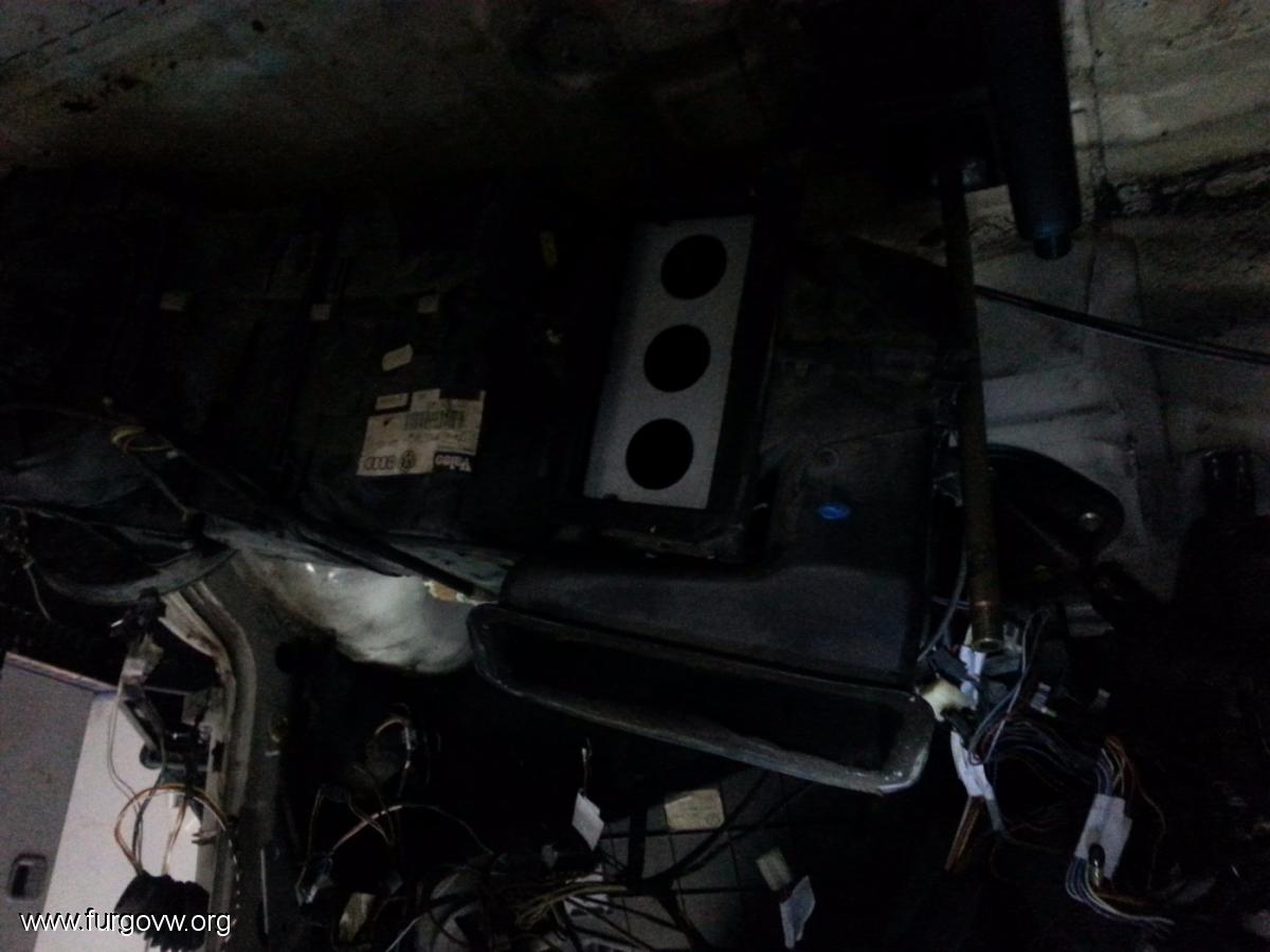

Ahora es la parte..digamos ...complicadilla para mi,
Instalare todo el soporte ke he restaurado y los módulos de los asientos calefactables..
No estoy muy suelto en temas de electricidad y  toda ayuda es bien recibida, kiero dar un orden al caótico estado del cableado y mejorar las conecciones en algunos puntos por que de tantas vueltas que ha dado, esta un poko lioso, y algunos cables sueltos...

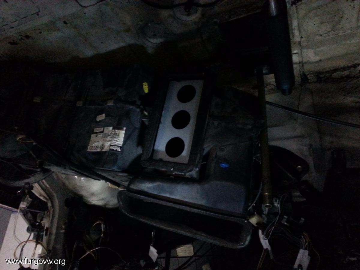

Empezaré x presentar el modulo de calefacción y a/a.....
Este es el modulo.... tiene unas leves diferencias con respecto al de serie....pero espero poder instalarlo ....
Lo 1° que veo, es ke en donde va la plakita metálica...debe de haber algún conducto de aire ke haga salir este por los conductos centrales....y laterales...
Sabéis ke pieza va en ese lugar....

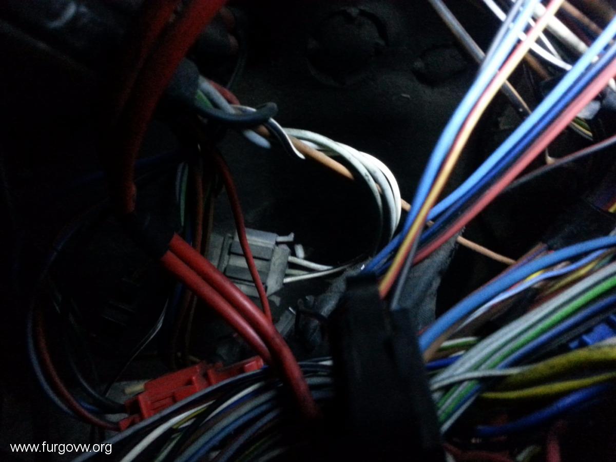

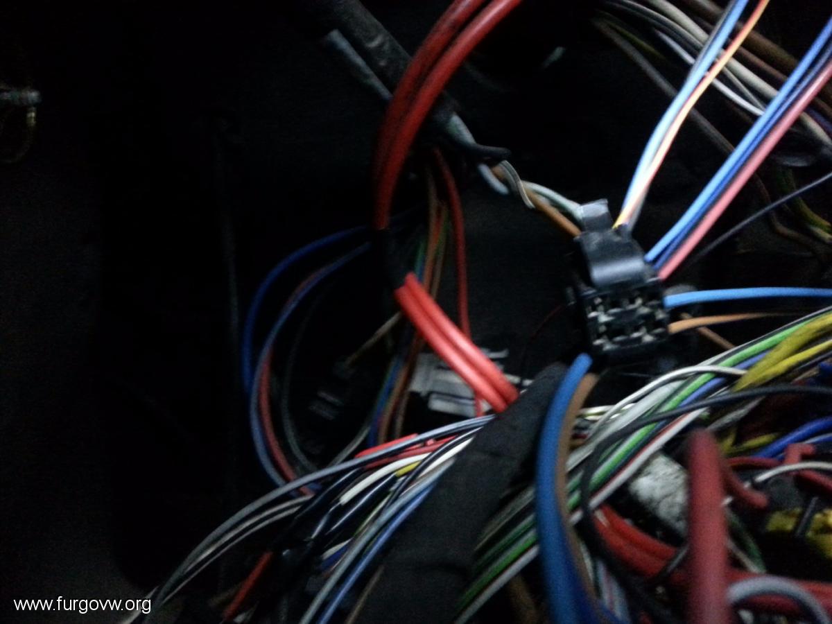

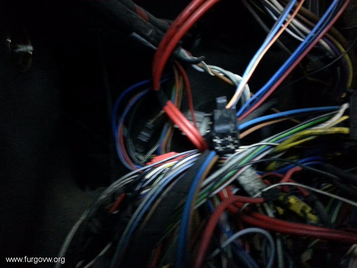

La siguiente duda....
Es este el conector del tempomat..????
Es el único con 4 pines ke he visto, y supongo ke sera este.....
Saluds!!!

Alguien ha sacado el modulo de calefacción....???intento quitar los tornillos ke dan al vano motor.....y el de abajo,el ke va en el corta fuegos..me resulta imposible...
He de decir, ke tengo un catalogo de chorizos x mano.... ;D...y no puedo girar la llave y casi no me caben las manos.....ni la llave
Algún truco para aflojar dicho tornillo.....?
Y si alguien me aclara el tema del modulo y el conector del post anterior..

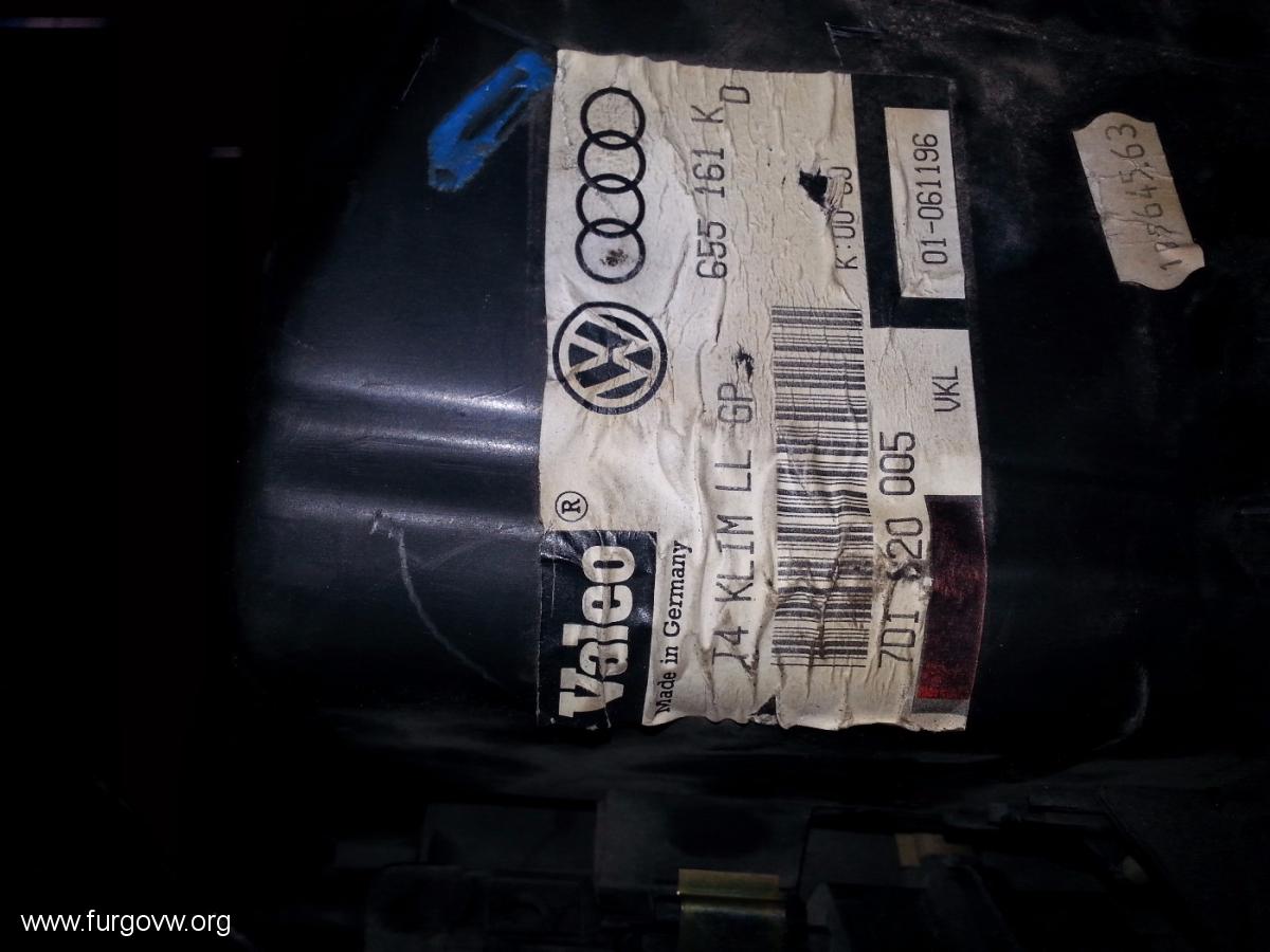

He estado estancaillo dando vueltas x los desguaces de la zona para ver si veo la pieza ke falta en el modulo del aire.......
Tiene esta referencia..
He mirao en valeo, y no sale nada...y x la red, no veo naika naika..... alguien monta este modulo y me podría pasar unas fotos para ver como es y si me lo puedo adaptar de otro vehiculo similar

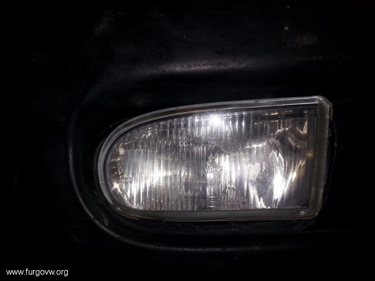

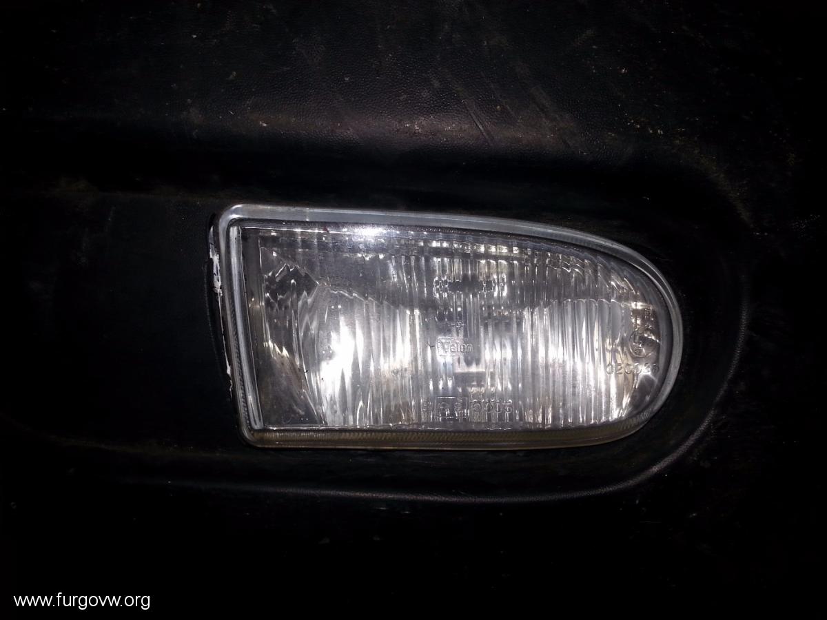

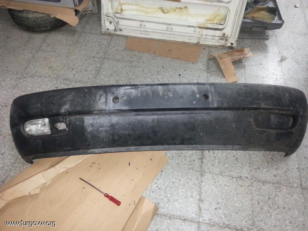

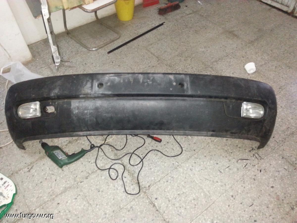

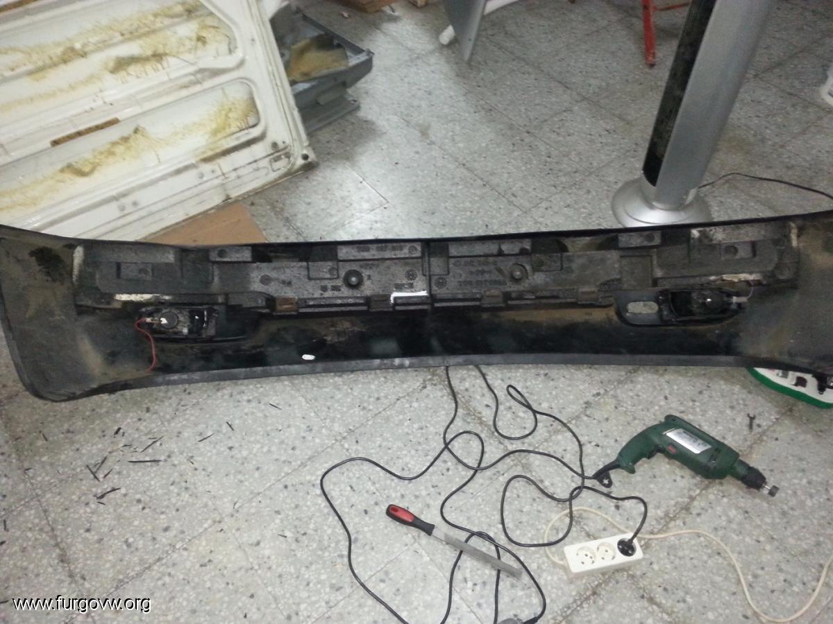

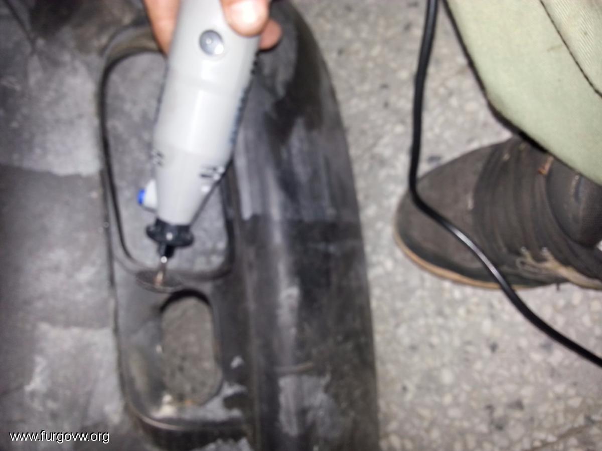

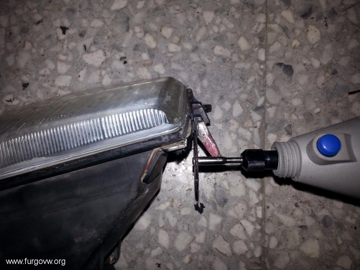

He adaptado los faros antinieblas de un renault Megane siguiendo el brico del forero     (    EduKnight   )

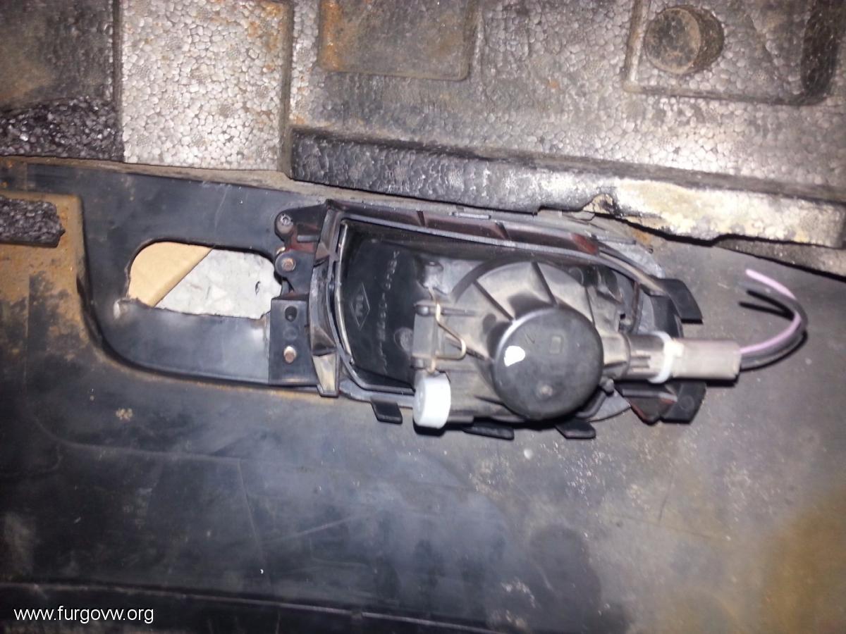

Con el cuter y la mini herramienta comenze a recortar el interior del rexorte ke trae el paragolpes.
Una vez abierto el hueco.... tendremos ke rexortar las patillas de anclaje ke trae el faro de serie para ke entre en nuestra abertura desde la parte anterior del paragolpes
Presentamos el faro en el alojamiento... aki.... he tenido ke ir rebajando poko a poko tanto el hueco donde aloja el faro como la pieza de anclaje ke va en su parte posterior.. para ke los dos tetones ke esta pieza trae, encaje bien en los orificios del faro

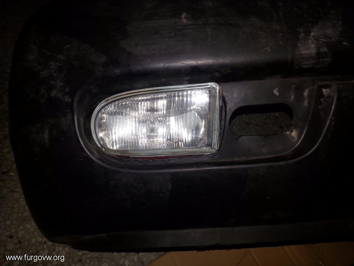

En esta foto ya esta en su posicion correcta...
Esta es la pieza ke lo sujeta...... el faro no se mueve en absoluto.... keda presionado encajando las dos piezas
Y asi kedan los dos faros instalados
En las fotos podeis ver ke se nota muy poko los recortes ademas... puedes jugar con la altura y colocacion de los faros....si le pones el tornillo en su parte trasera....
Espero os sirva de ayuda....

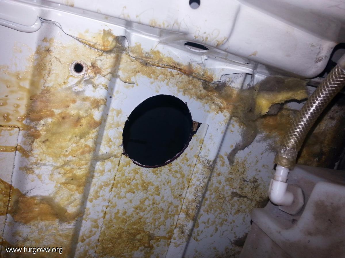

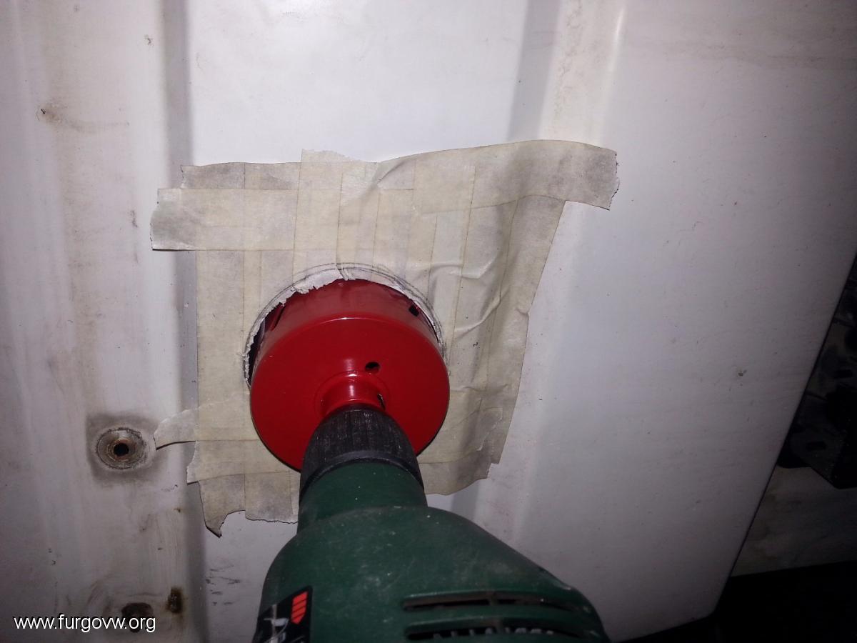

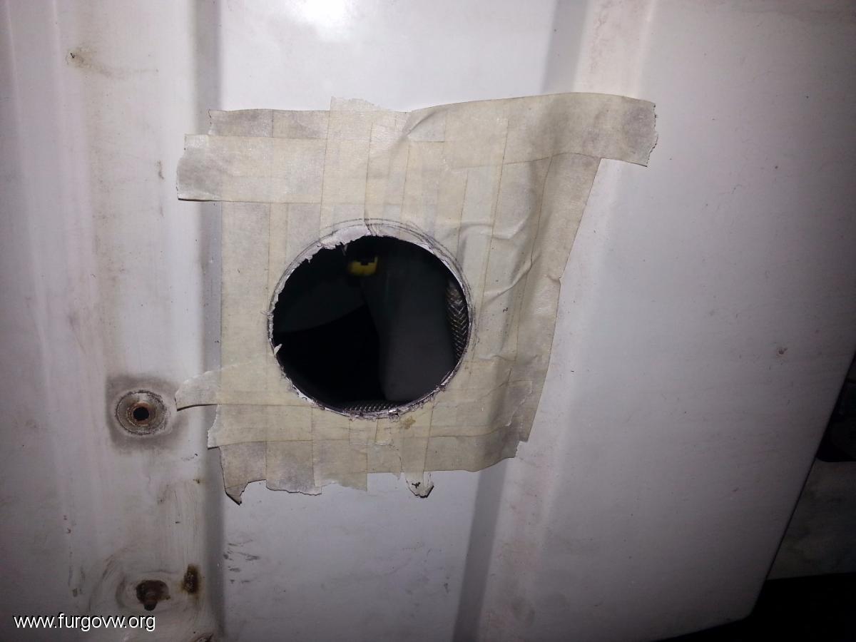

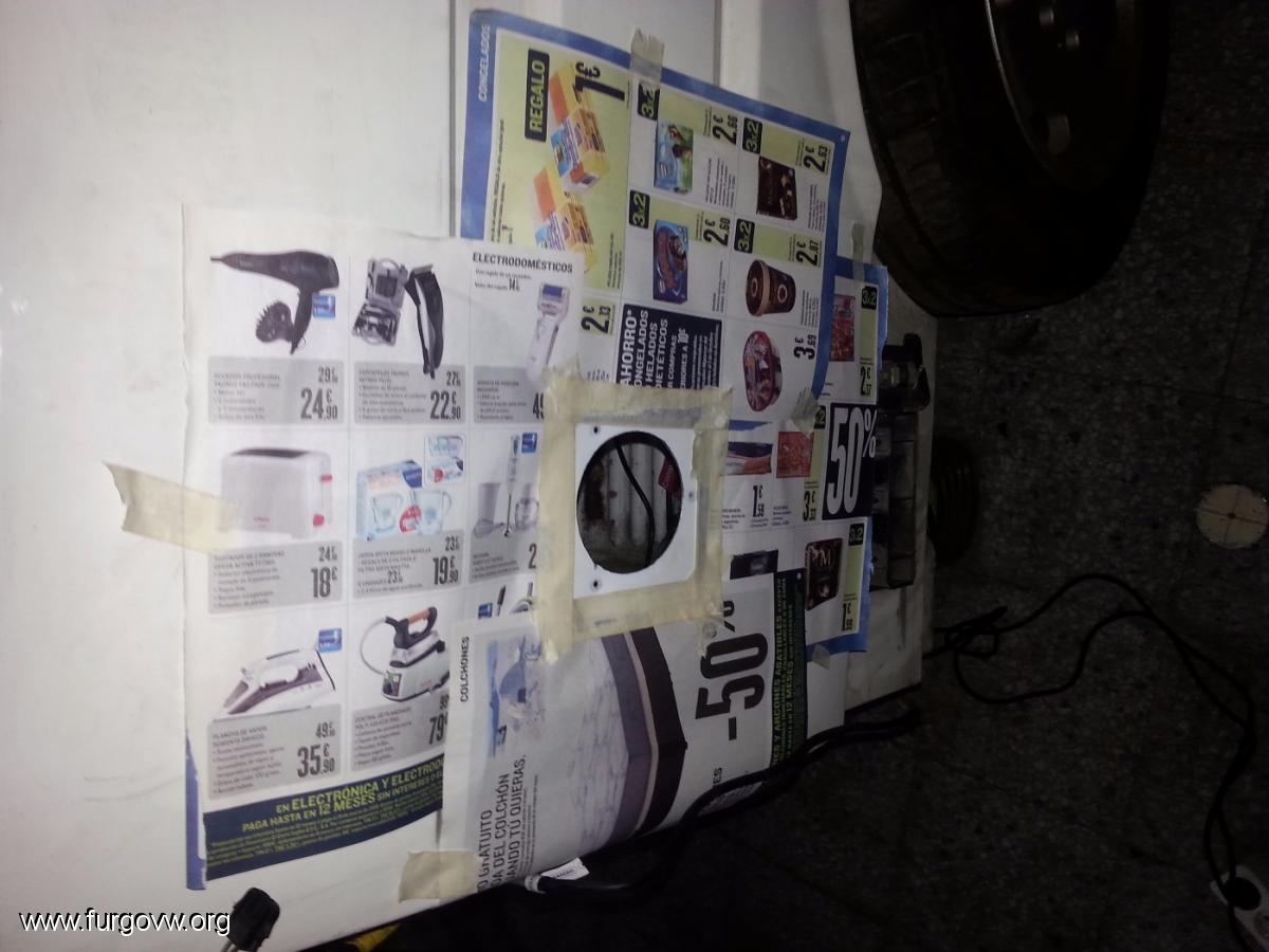

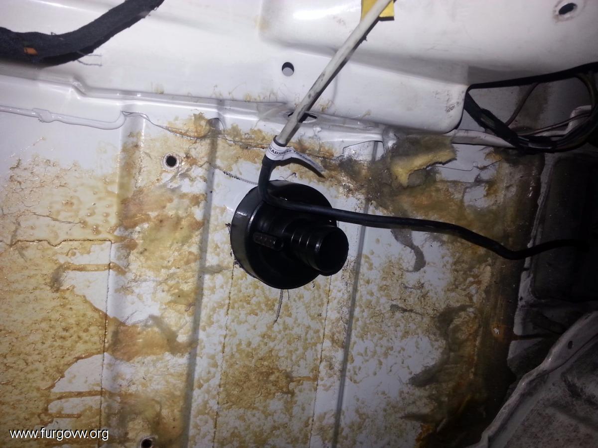

Otro brico ke tenia en mente, era colocar la bocana de llenado exterior del deposito de aguas limpias....
Pues al lío....
Después de algunos consejos de forero   ( Piernodoyuna )
Elejimos la mejor posición, y la colocaré por debajo de la guía corredera
Esta medida la he tomado en referencia con el hueco del tornillo de la guia....esta a 5cm y no toca con el refuerzo del pilar trasero
He comprado la corona de 83mm bimetal..... esta medida es inferior al diámetro de la toma, pero es preferible kedarte corto he ir rebajando , ke pasarte con el corte y arreglarlo...
Hago el orificio con la corona
Y kedo asi

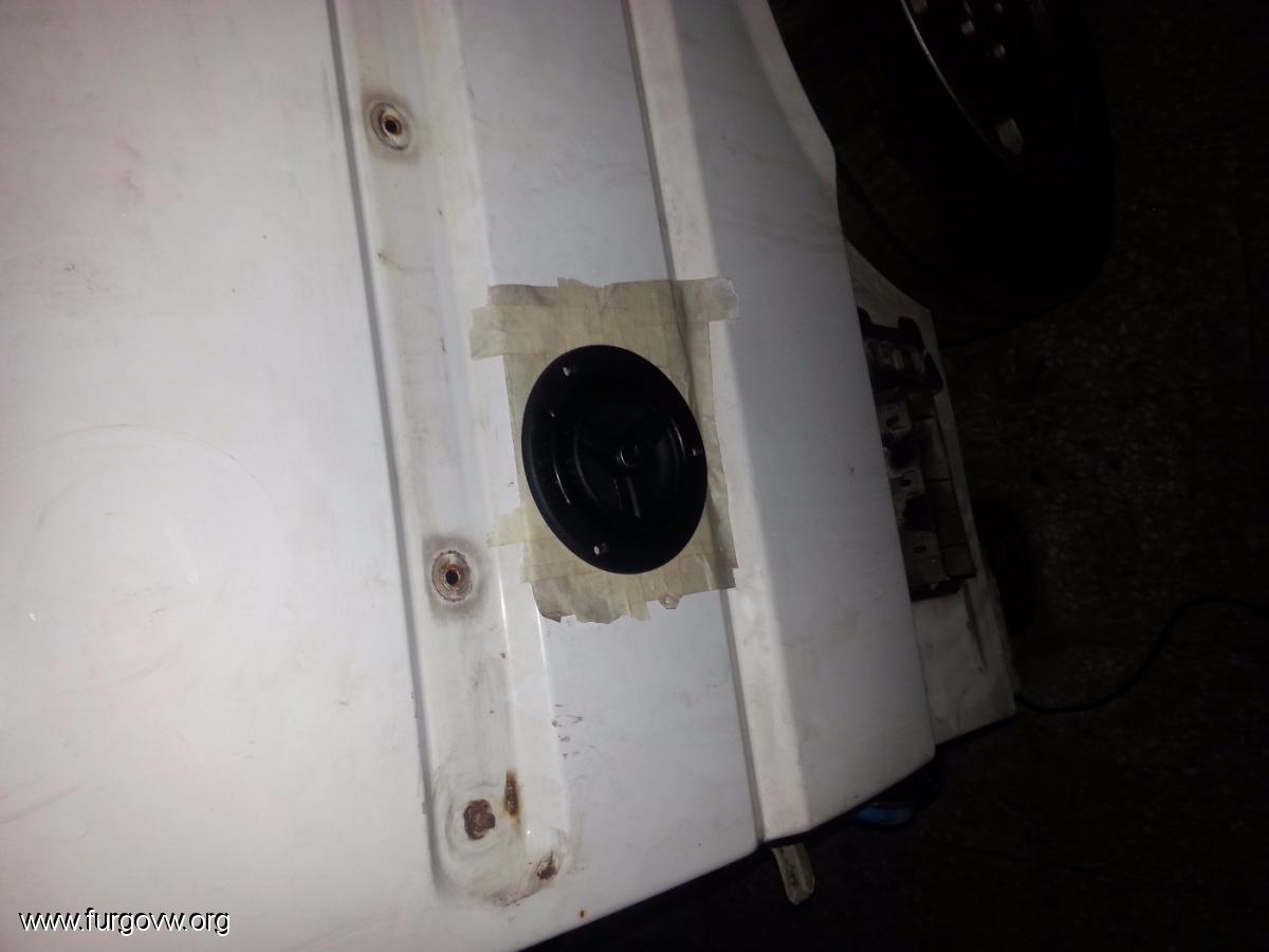

Luego con la mini herramienta y un rodillo de lija.... vamos rebajando....hasta ke entre la toma
A mi se me kedo muy justa.....entra dándole un poko de presion
Una vez presentada la toma, marcamos los puntos donde irán los tornillos, y hacemos los taladros....
Comentaros ke pondré tornillos allen  de acero inox y arandelas de presión y tuercas autoblocante...
Una vez realizado todo el proceso, empapeló el contorno del orificio, y aplico el Ardrox AV8, este anticorrosion , me lo paso un amiguete ke es mecánico aeronáutico, y es de lo mejorcitó ke hay para evitar oxidaciones en el futuro
Y así ha kedao....ahora keria colocar la manguera, y hacerle el orificio al deposito, pero ya lo haré mas adelante...

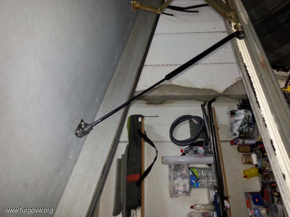

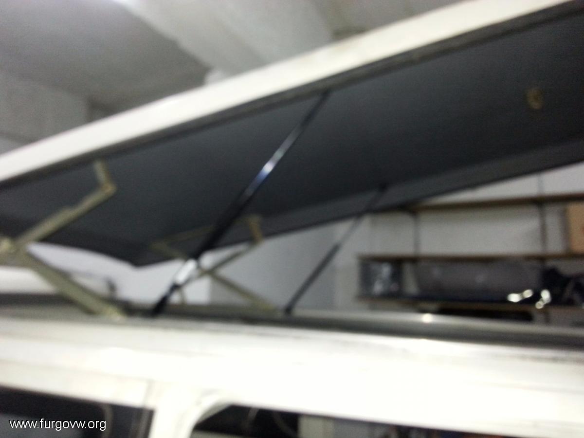

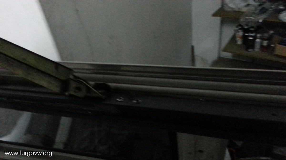

Hoy he puesto los hidráulicos en el techo
He  medido la distancia desde los compases traseros y me ha dado 54,5 y han quedado clavados
Los he montado con remaches roscados de acero inox A4 en la base, y tornillos pasantes autoblocante en el techo también en inox A4
No tengo foto de como quedaron al cerrar el techo, pero es una gozada....
Un empujoncillo.......y pa rriba ke va...jejeje....
Saluds

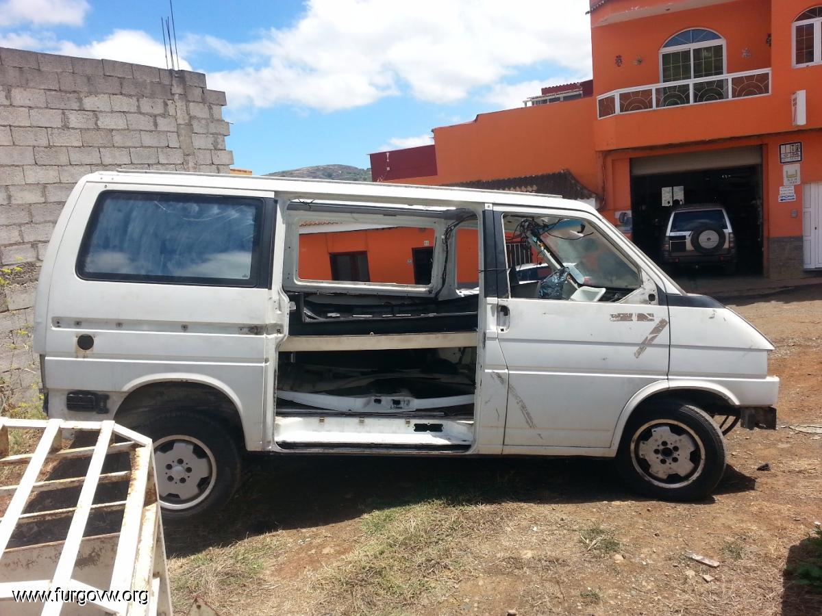

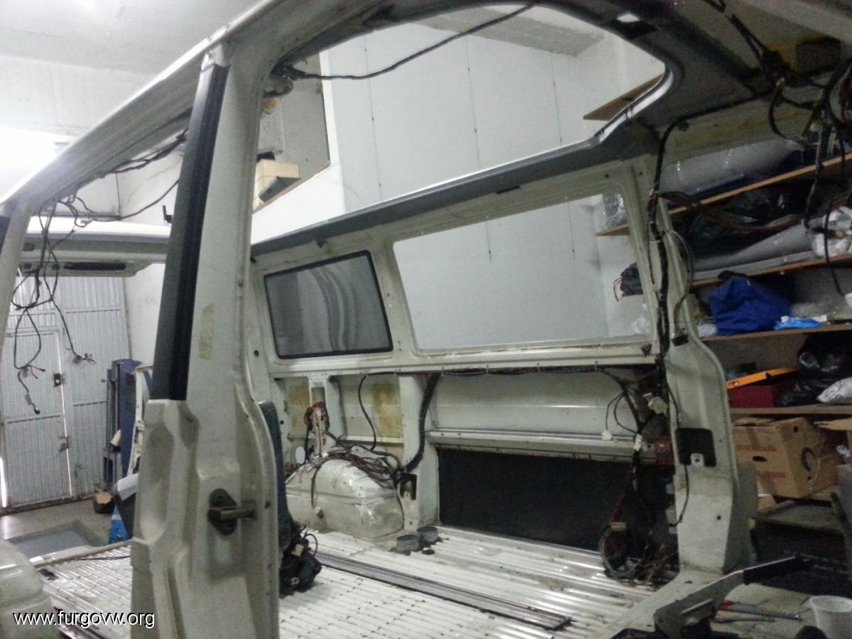

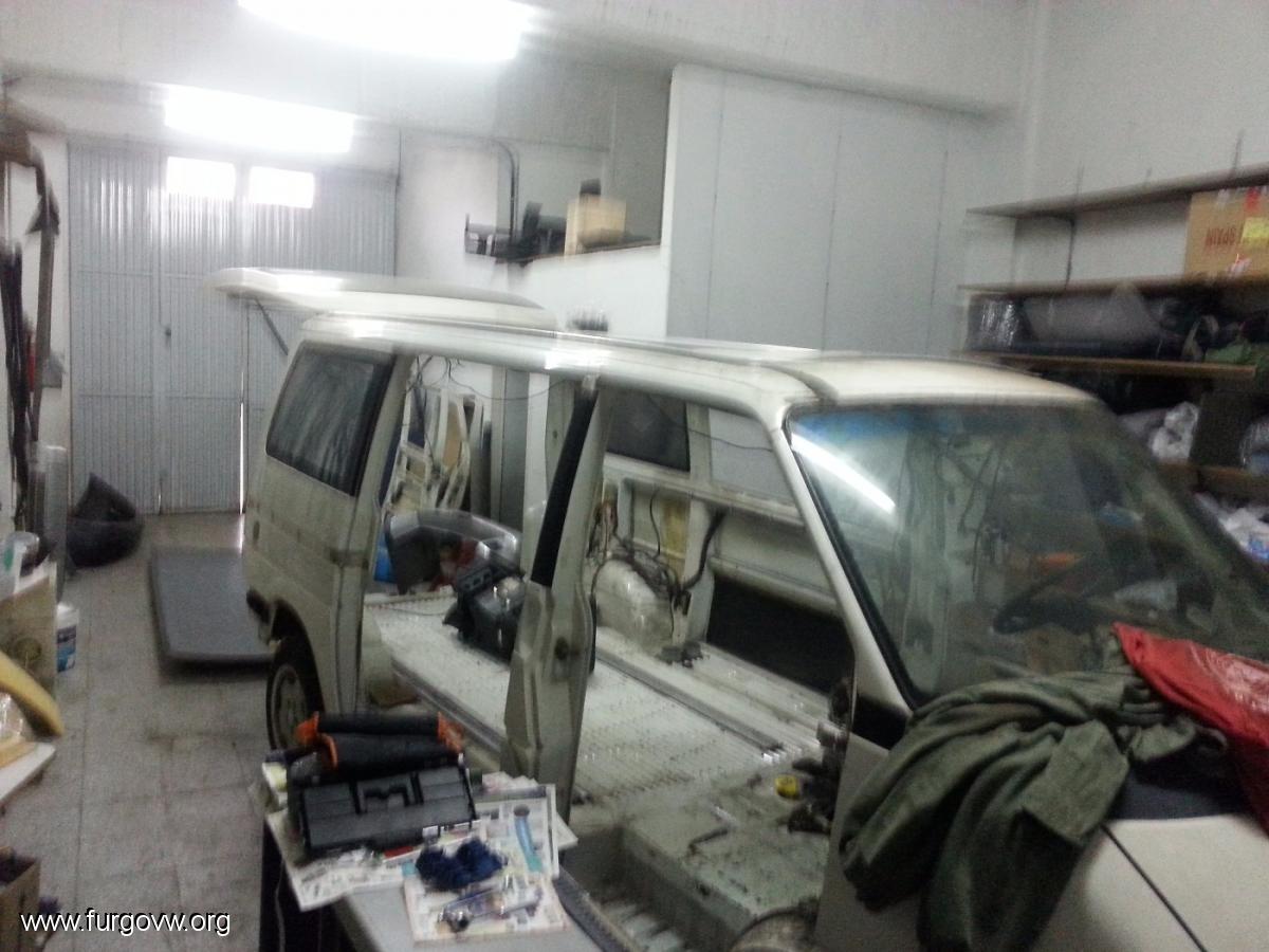

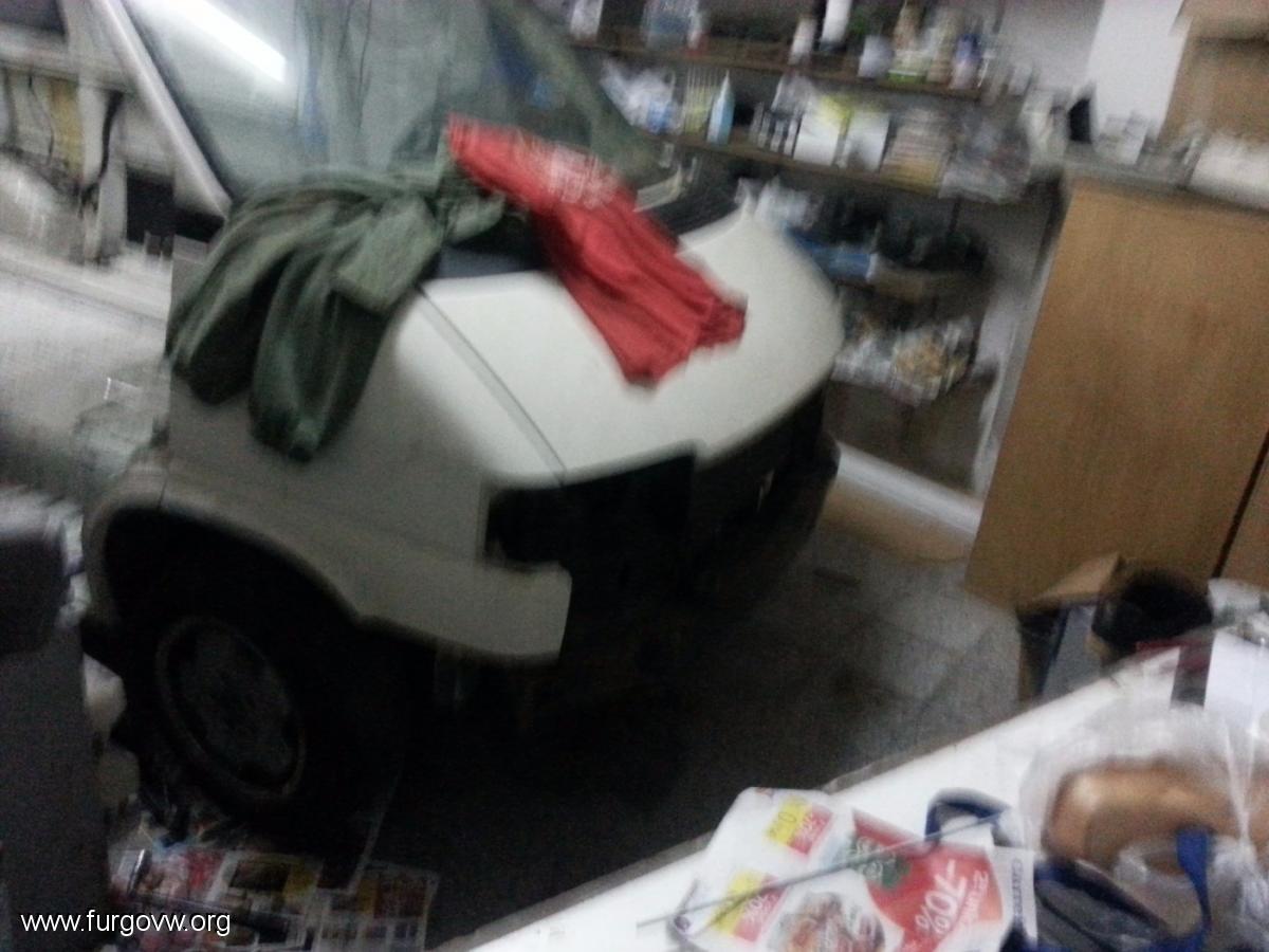

Y ya x ultimo, he desmontado el frontal
Le he kitado el techo
Y lista para ir mañana a pintura.......
Ke ganitas tengo de verla ya pintaica........ ;D ;D ;D
jkrstwagen
 ;D ;D ;D.... Ya esta en el taller.  .palmas .palmas.. como niño en día de Reyes.....
En 3 se manitas o algo mas me la dan, ya pintaica y saneadita de los puntitos de oxido ke tenia.....
He desmontado lo máximo posible , y espero ke todo salga bien......
Mientras la están saneando, yo me dedicare a trabajar con los interiores, pintarlos... y tapizados y demás......
