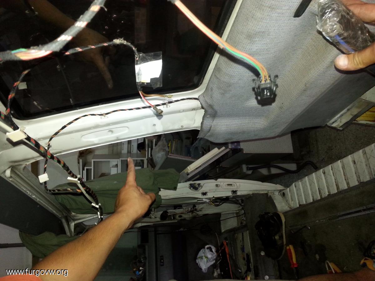

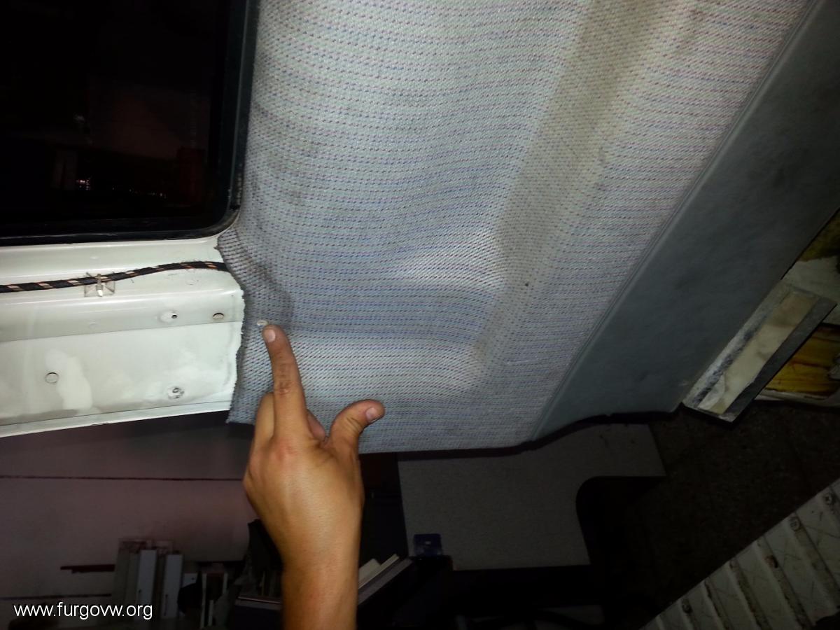

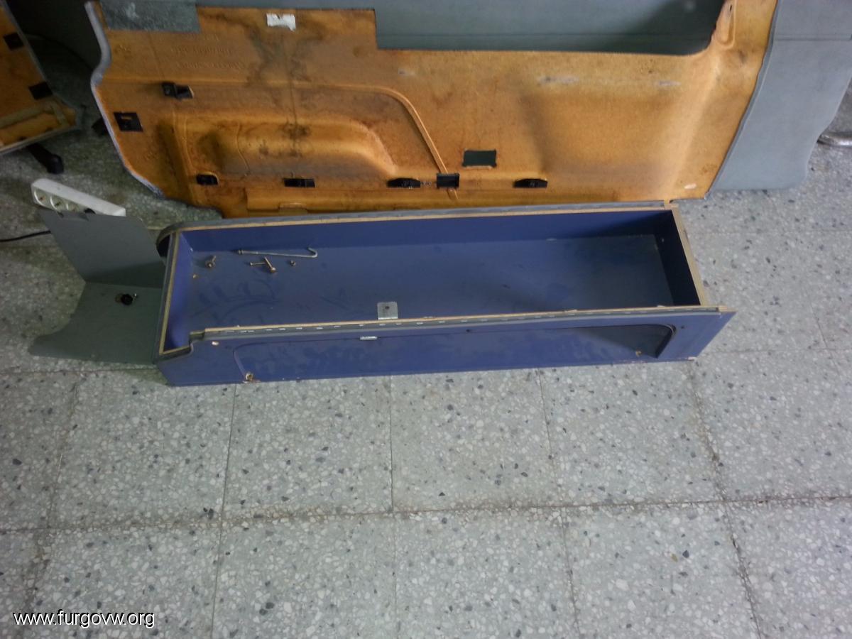

Yo he sacado el embellecedor de la puerta lateral... ke va fijado al otro x un tornillo..
he sacado el embellecedor trasero... ke va con dos tornillos
Aki en la parte de abajo... donde esta la caja fuerte hay par de tornillos...
Aki... tienes otro tornillo
este es el embellecedor del cierre del porton trasero

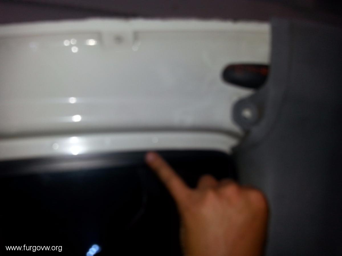

Estos son los dichosos tornillos de plastico.....hay dos.. uno aki y otro mas arriba
Una vez todo suelto..... tendras ke aflojar el deposito...para ke te salga facil... si no... tendras ke forzar la parte de atras un poko para ke salga...
Por lo demas.... es tirar hacia atras....hacia nosotros para ke salten las grapas y salga enterito...

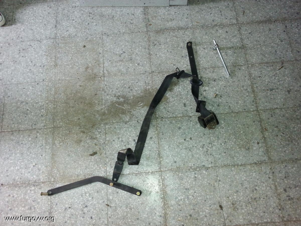

una vez fuera..... veras el sistema del cinto...
jkrstwagen
Y lo veras tal ke asi....
la barra larga con los tres tornillos... va en la parte de abajo... desde el paso de ruedas al pilar de la puerta corredera........ tienes otro en la parte superior... donde va el enganxe pequeño..... ke es el ke baja desde la parte alta....
y otro tornillo ke sujeta el sistema..
Espero ke esto te ayude....

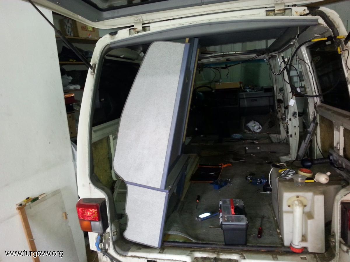

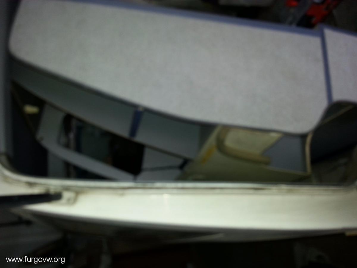

Pues ya tengo todo los módulos de los muebles fuera......!!
Se saca inclinando hacia delante.....pero antes, hay ke quitar el mueble altillo ke va sujeto al del armario por un par de tornillos y al techo en la base de la cama por otro par de tornillos mas largos

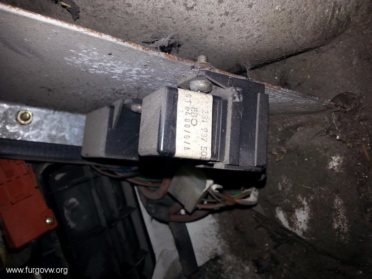

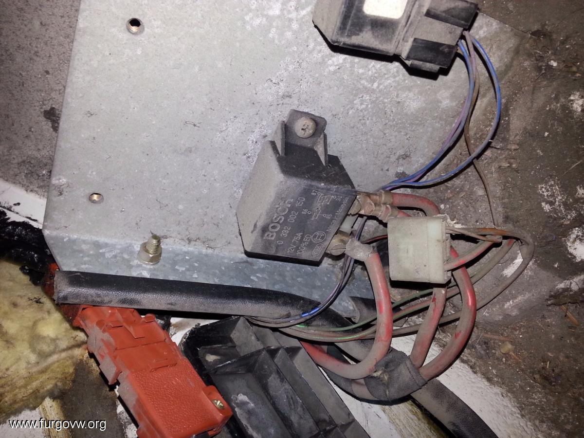

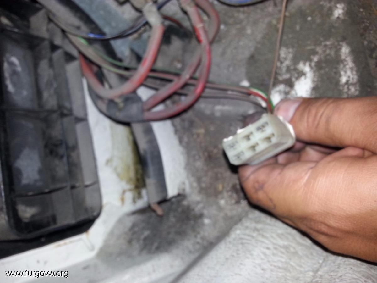

Cuando lo saque, me encontré con estos relés....y un conector "blanco" ke esta suelto.....
Sabéis para que es...??

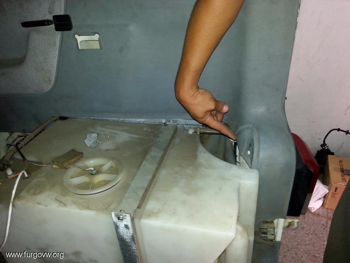

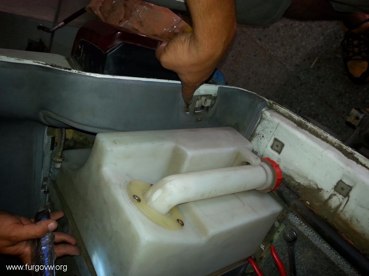

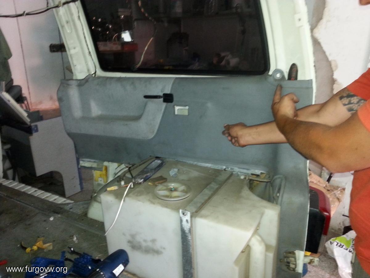

También he sacado el deposito de aguas.......

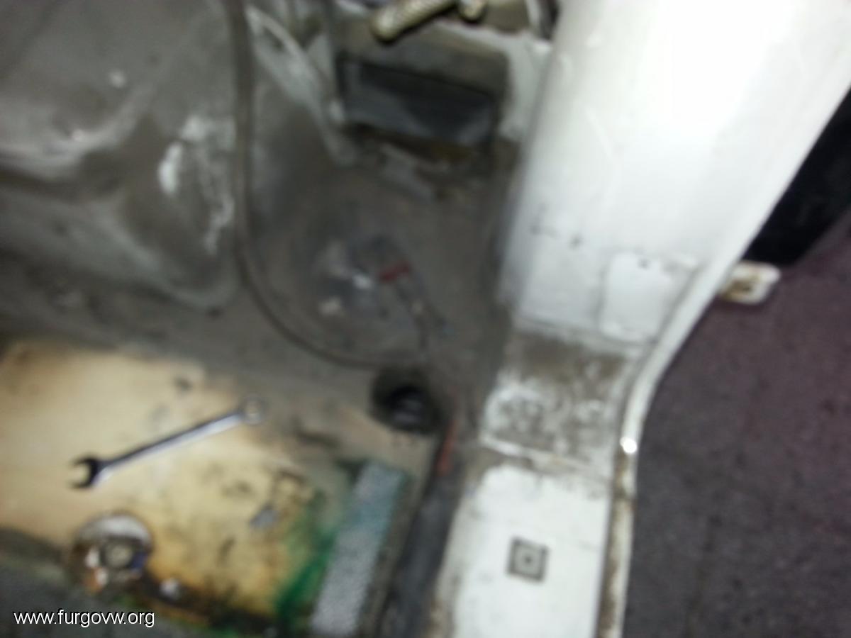

Tiene una manguera ke supongo sera de respiradero o algo.... ke va hacia arriba por un hueco del pilar del portón trasero,
Las otras dos, son para el drenaje del agua hacia el grifo, .........pero justo en medio,hay una válvula con un desagüe ke sale hacia abajo por un agujero ke hay en el suelo de la furgo...
No se aprecian muy bien..
Las fotos son muy malas!!!!

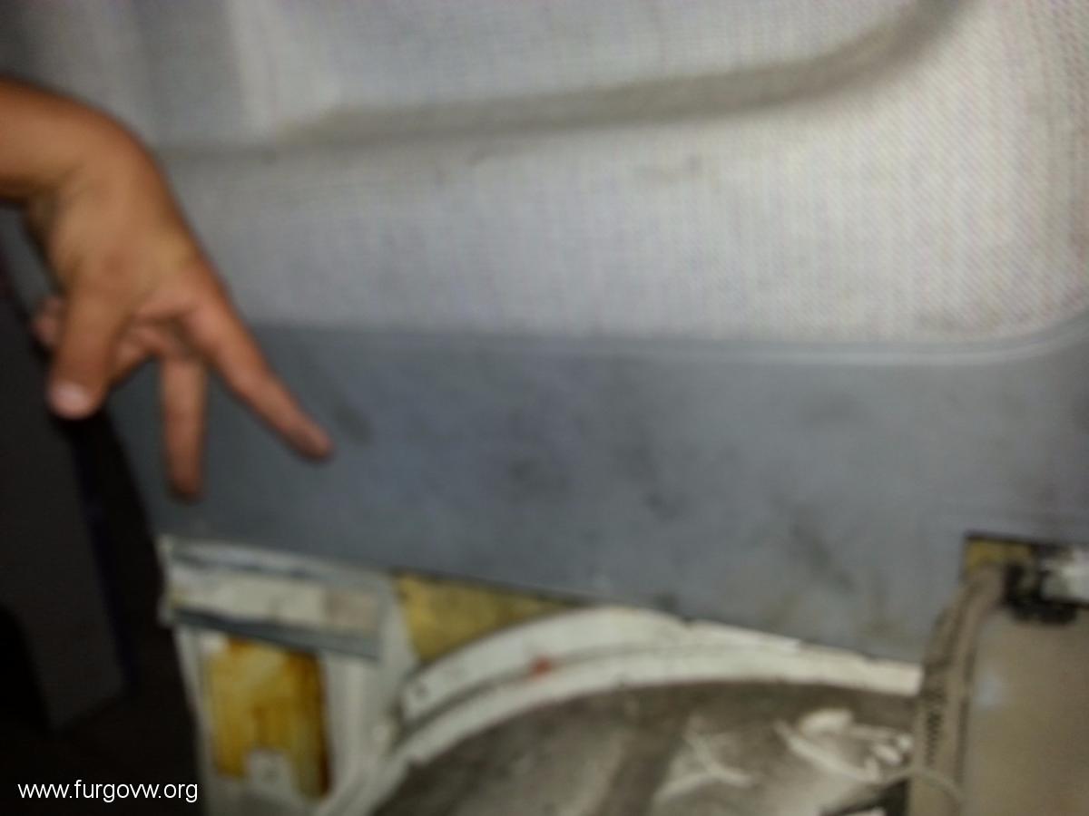

Pero bueno........justo donde va el deposito, hay una chapa ke lo sujeta por su parte superior.....y me encontré enganchada a ella, una pieza de polipiel de unos 15cm......no se ke función tendrá, pero esta muy estropeada.......de momento, si no veo su utilidad, no la pondré nueva, ya ke tengo algunos retales x aki.....
Tambien he quitado los aislantes de fibra...ke han dejado ese pegamento amarillo en toda la chapa....

Hola, los reles son los que controlan la carga de la bateria secundaria con el alternador. La ficha blanca ni idea. La mia tambien la tiene suelta.
Saludos,
Carlos

Gracias compi....
Supuse ke serian esos relés... xq no he visto ningún otro x esta zona...

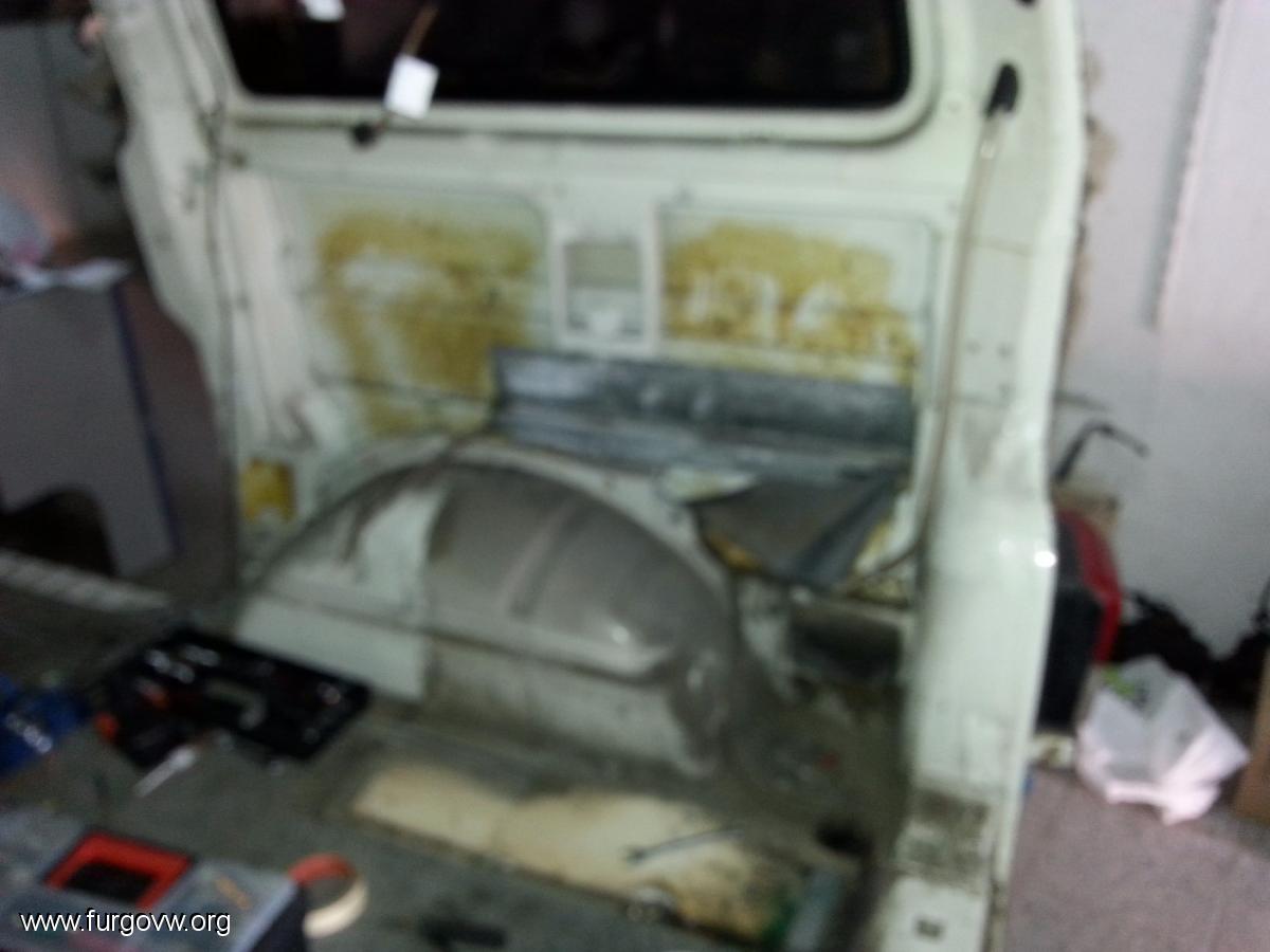

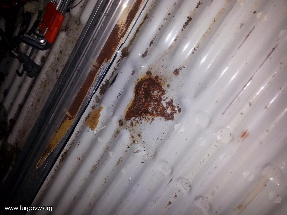

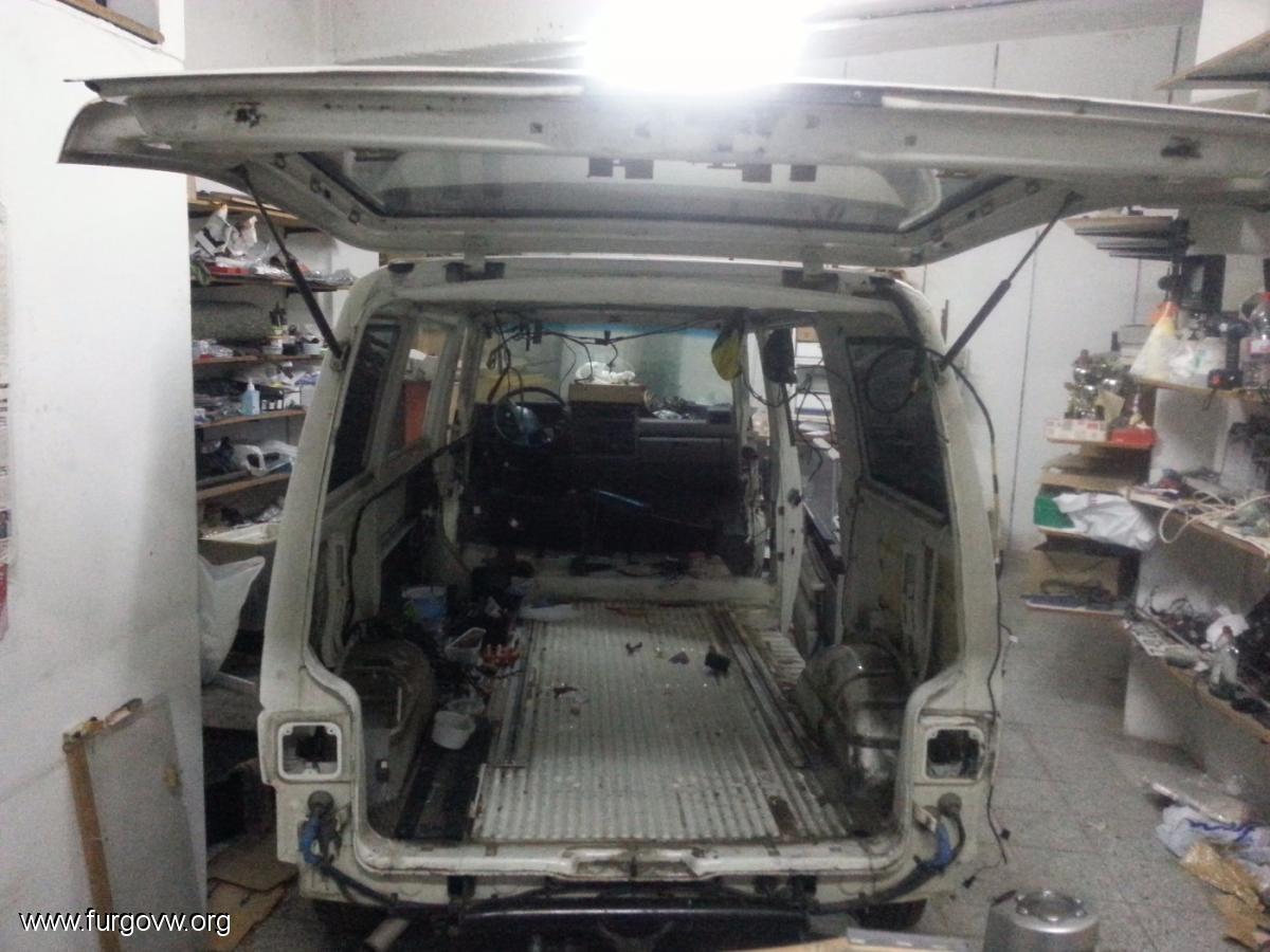

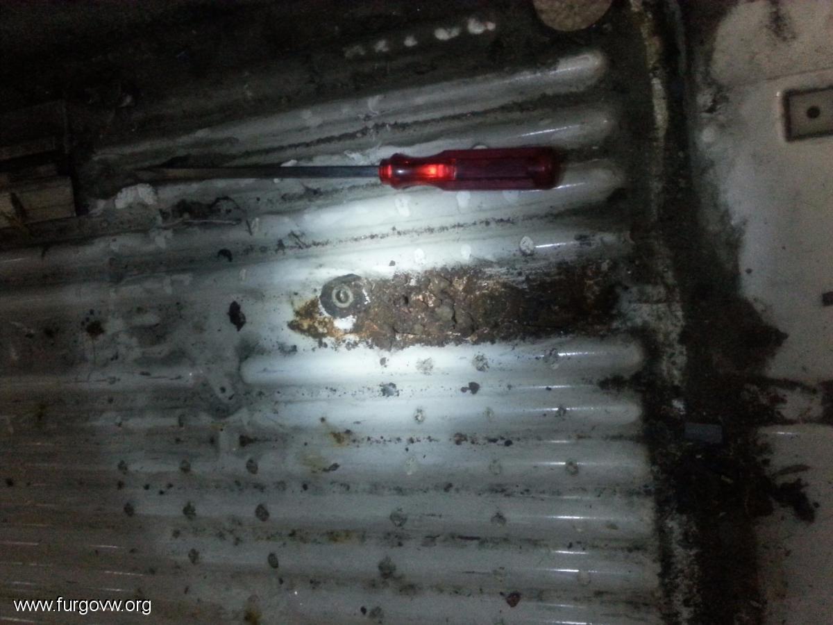

hoy he sacao el suelo.......Diiiiiiiiioooos.... me resultaba imposible retirar el sika ke tenia la madera......me lie casi 2 horas solo con el suelo......
Las guias no las kitare.... estan fijas con sika y ademas no me arriesgo a descentrarlas ...
no esta nada mal la chapa.... solo he visto estos dos puntos de oxido....
Este justo en medio
Podeis  ver restos de la madera ke se quedo x el camino.....
Y este otro donde va el deposito de aguas....nada mal para 23 años ke tiene la bixa....
la madera de base, esta bien.....la lijare...barnizare...y pa dentro....pegadita
con respecto a la chapa..... lo saneare todo y pondre chapa nueva tratada y soldada.....
espero terminar de desmontar todo la parte de atras estos dias..

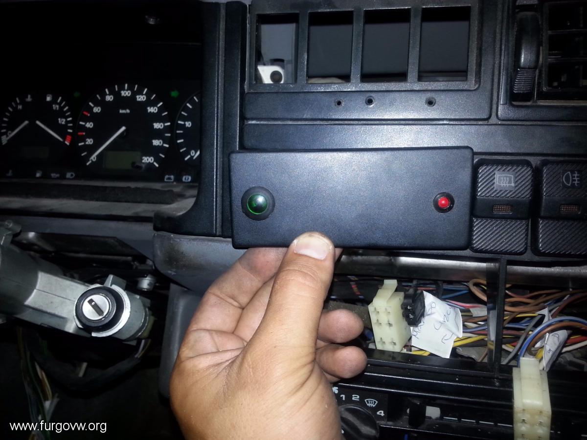

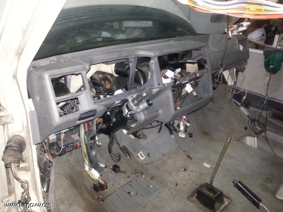

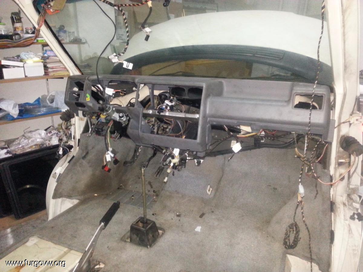

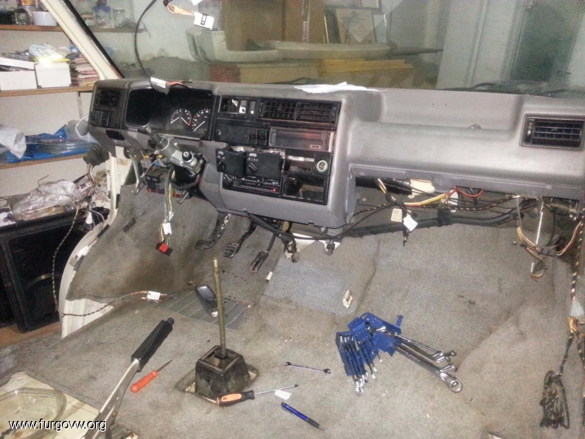

Pues por aquí andamos otra vez.....ya liao con el salpicadero....
El muy puñetero no me sale.....ya he kitado los tornillos, y no hay manera de sacarlo de su alojamiento.....
Sabéis si tiene algún tornillo metido en algún lugar oculto, xq no se me ocurren mas donde mirar.... a no ser que también este sujeto al modulo de calefacción, ke tampoko he visto si están unidos
También me he encontrado una sección de cables cortadas, sin terminal....... no he sacado foto de esto, pero mañana las cuelgo para ver si entre todos sacamos en claro de ke es, lo ke se , es ke van en el mismo ramal de la calefacción/ ventilacion
y tambien con un speaker, ke estaba sin conectar.....al ke su conexión... jack... kreo ke va al radio CD ya pondré la fotilla x aki..

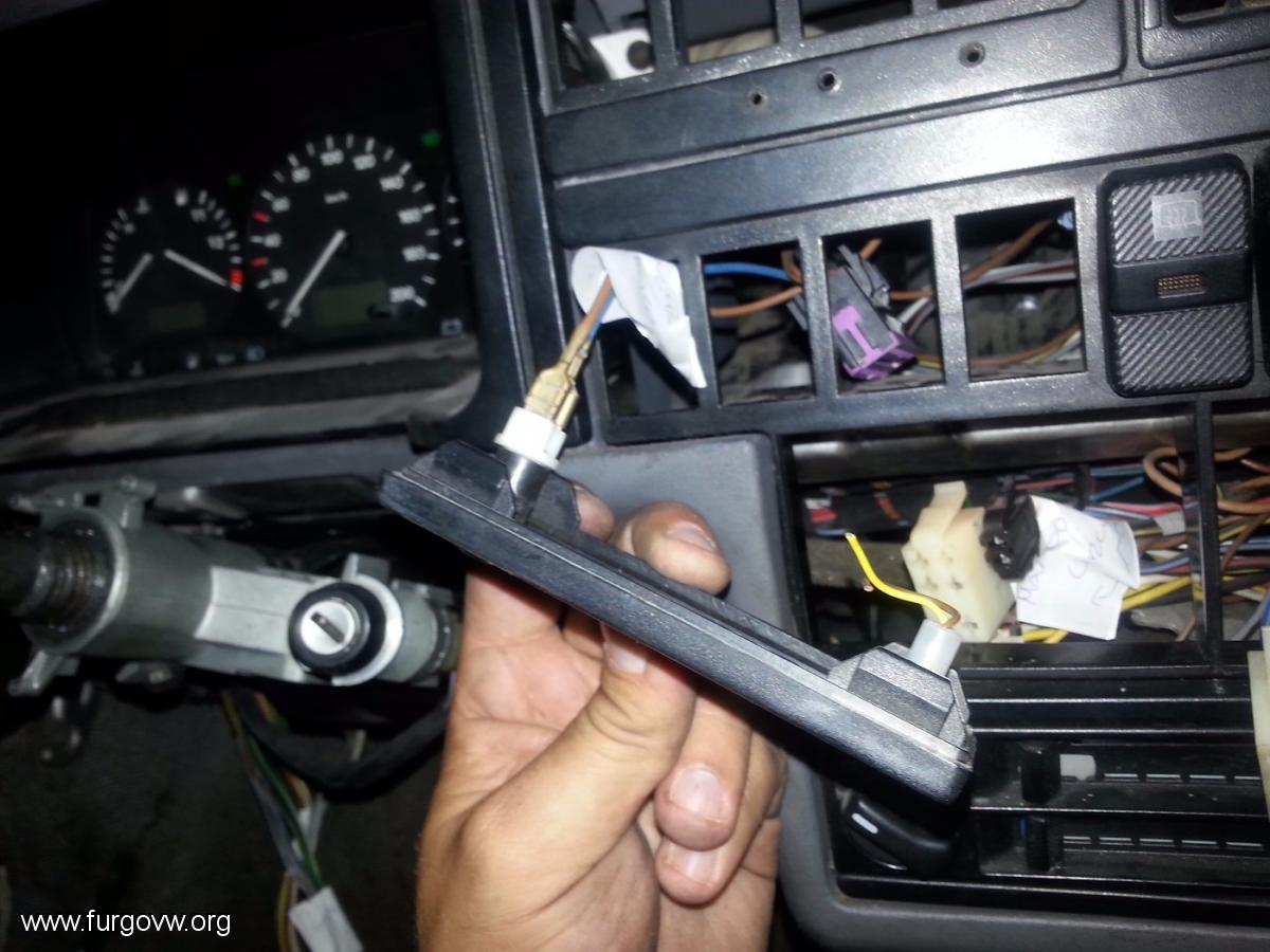

Y x ultimo......esto..
No se ke es...... si es de alarma o algún tipo de  "chivato"
El caso es ke el led rojo, esta desconectado
Y el verde..... tiene dos cables ke van a su bombilla.....pero no veo
X donde va el cable......se mete x el salpicadero y entre toda la maraña los pierdo
A ver si lo puedo terminar esta semana.... y para la siguiente ponerme con los bajos.....

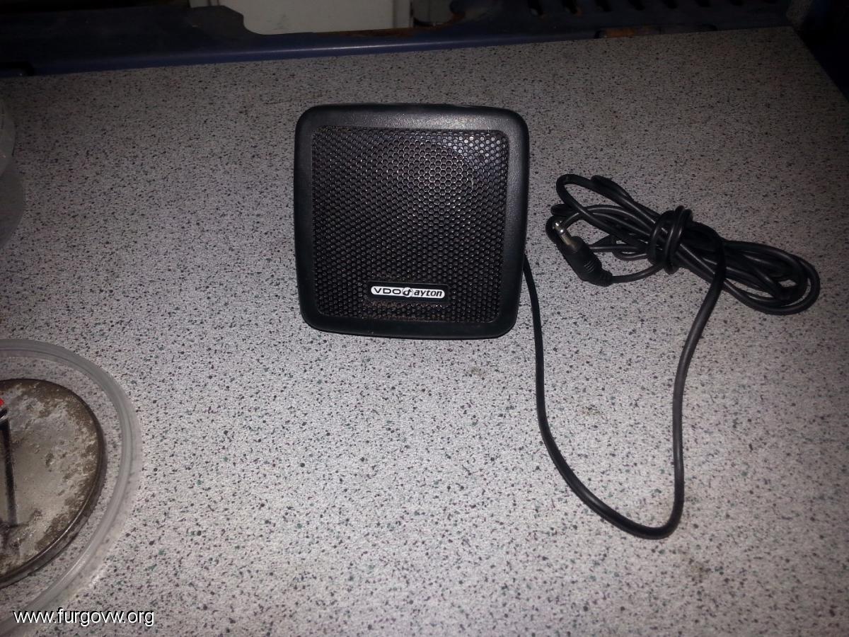

jkrstwagen
Este es el speaker.....
supongo ke sera dr algun manos libres ke se conectaba al radio cd

El salpicadero va sujeto por el vano motor con un tornillo puñetero por el centro. No tengo foto.
