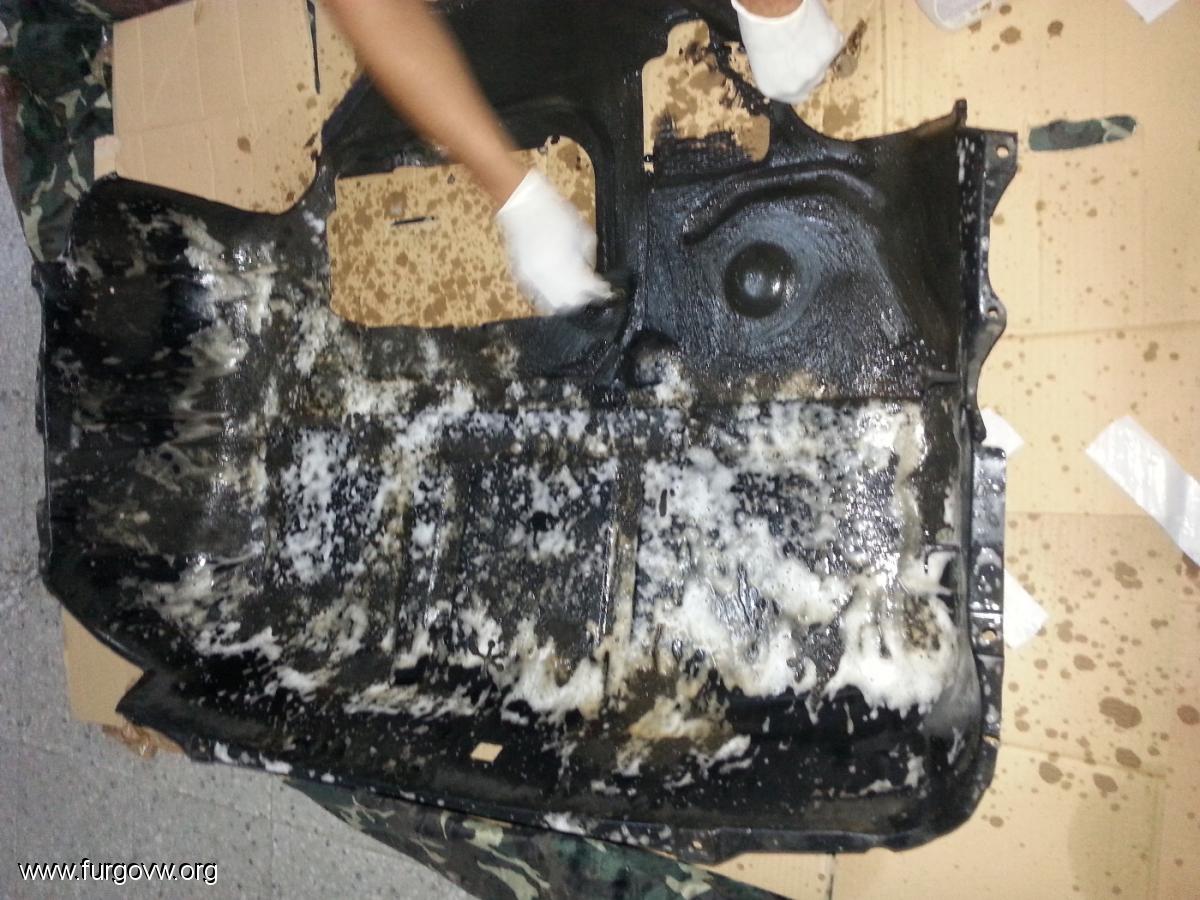

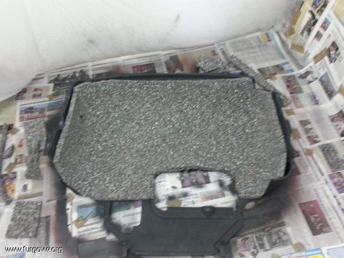

empiezo por el cubre carter....
estaba a tope de grasa..... y la esponja insonorizante  inservible......
desengrasante.... y al lio...
una vez limpio lo adecento un poko kitandole algun golpillo tipiko..... y le doy una manita de lija e imprimacion
pinto el interior con anticalorica negro mate....
le doy otra mano al exterior....
y asi keda con la esponja insonorizante nueva......
no esta tan mal ... solo faltan las grapas ke sujetan la esponja... ke me estan mecanizando unas lamas de aluminio y en cuanto las tenga se las coloko....

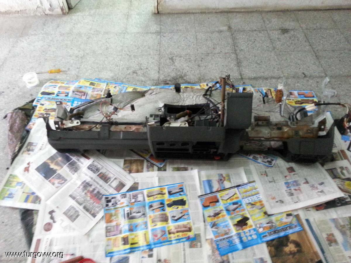

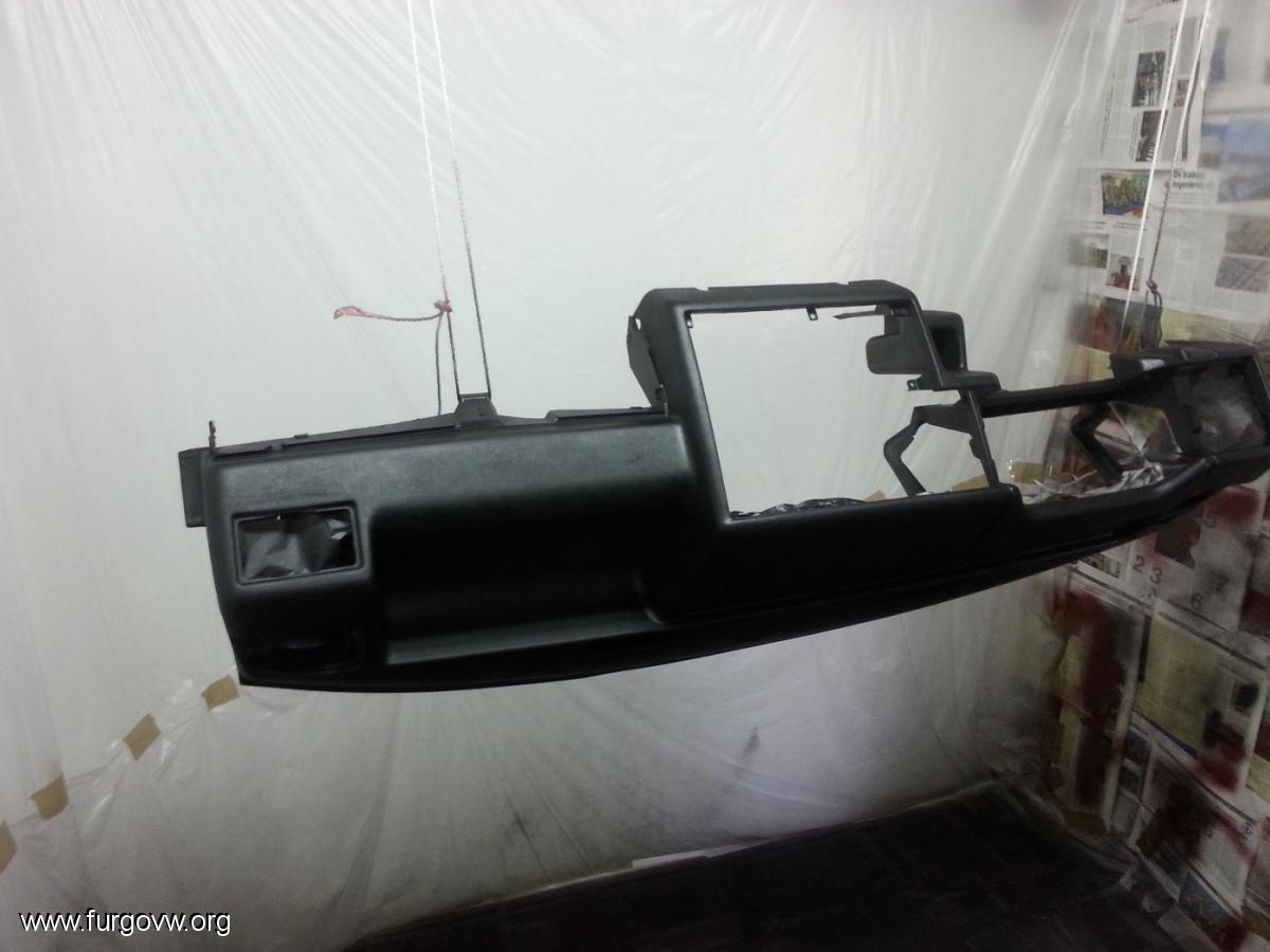

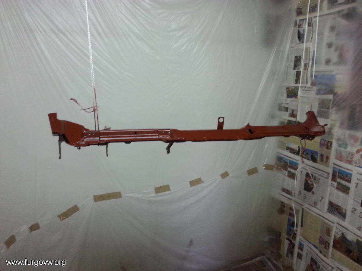

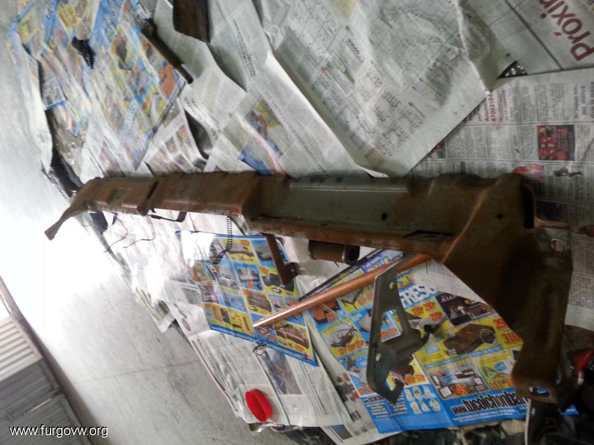

el siguiente paso ke he dao ha sido el salpikadero....le kiero cambiar el color del interior a toda la furgo y sera negro ...

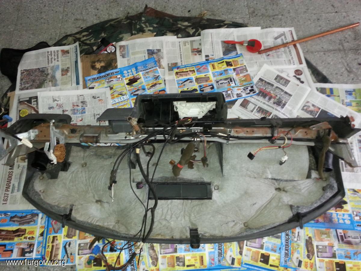

asi  ke he desmontao el salpicadero y lo he pintado....ademas de todos los embellecedores ke tengo ....
empiezo por desmontar el interior del salpikadero....haciendo fotos de todo los detalles para no perder nada....

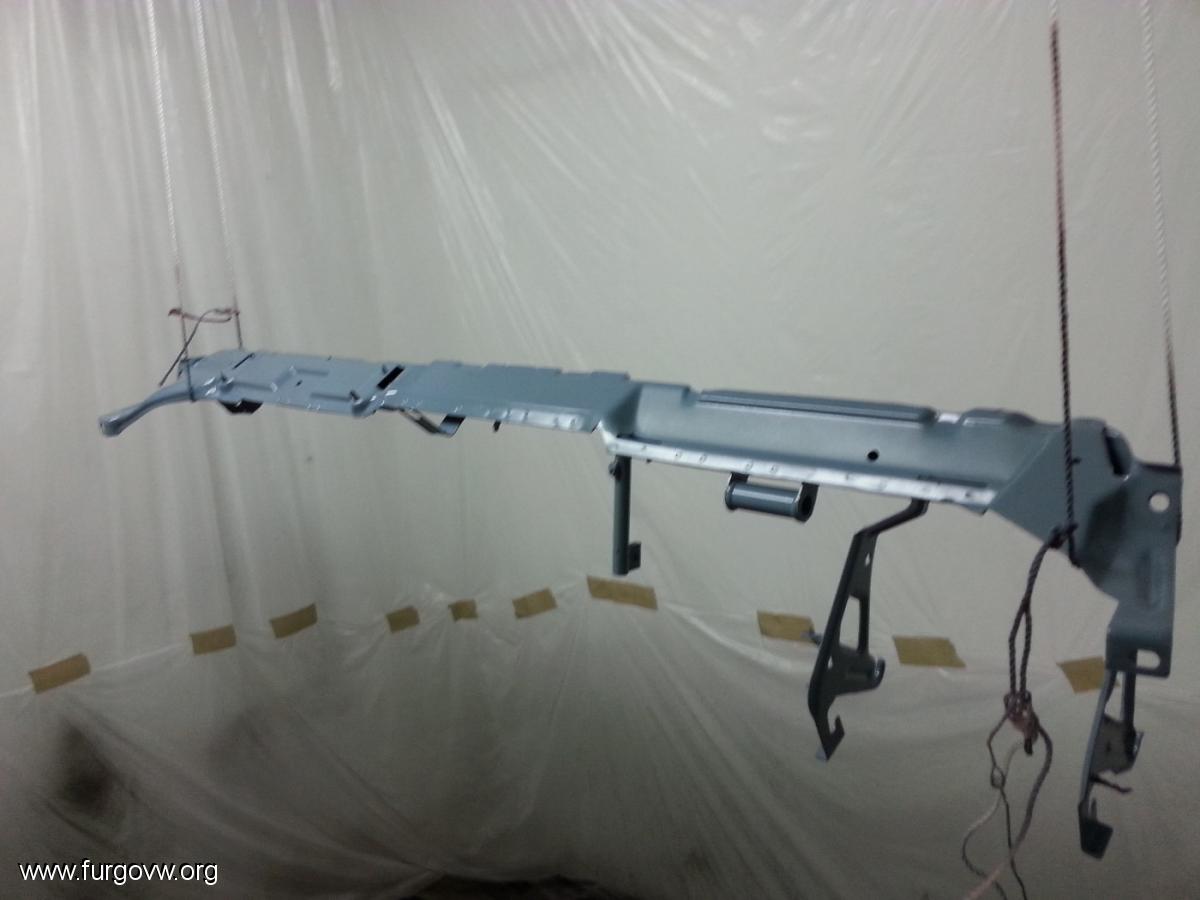

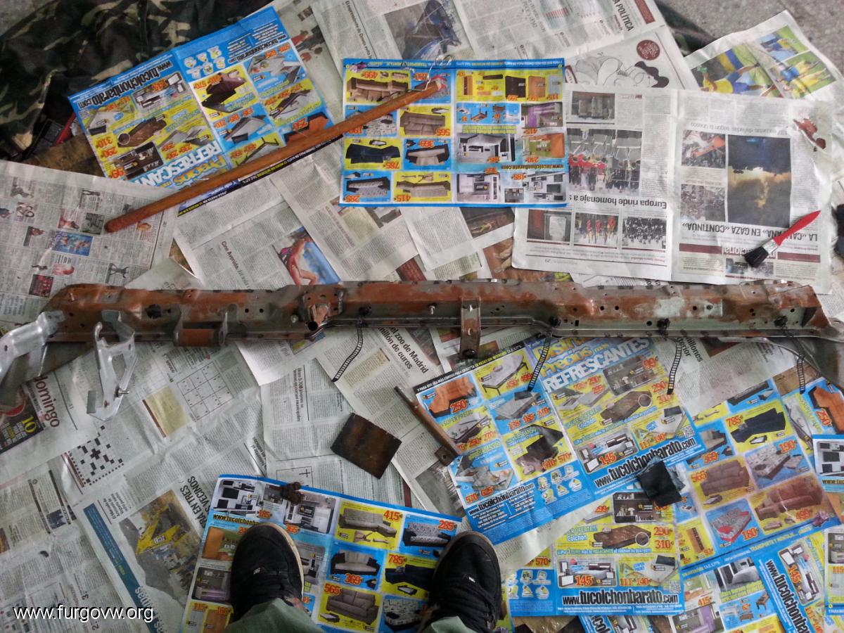

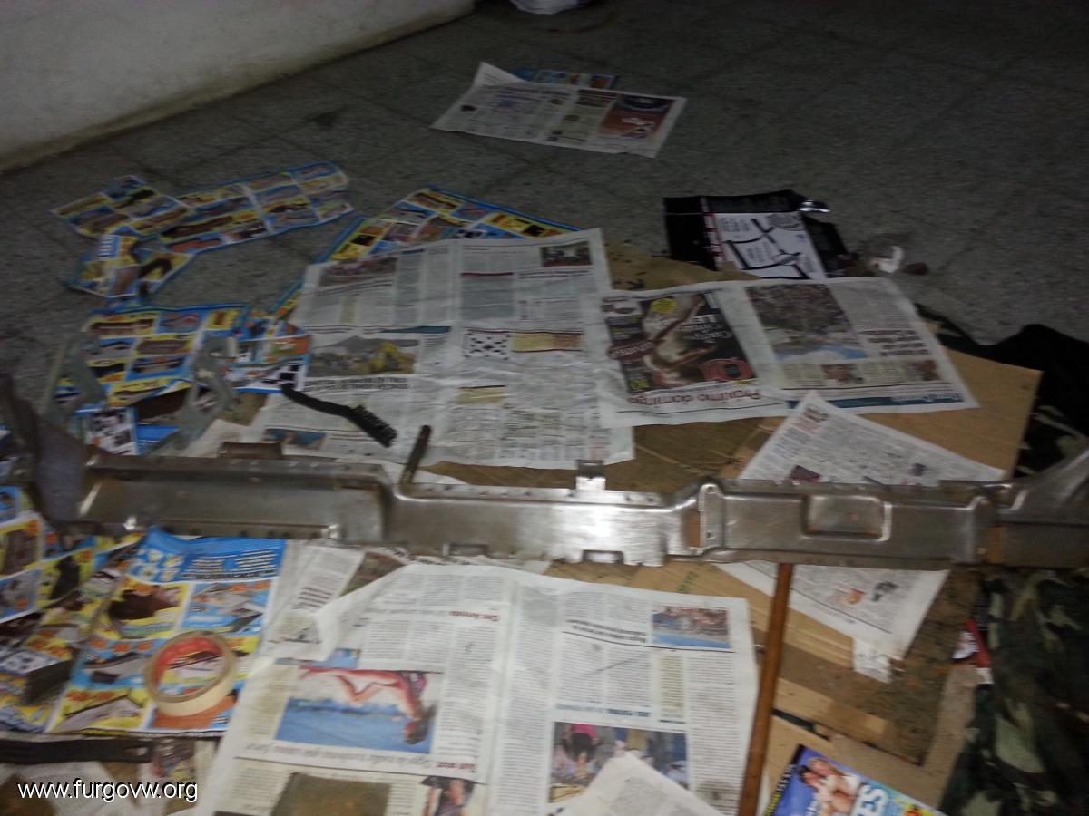

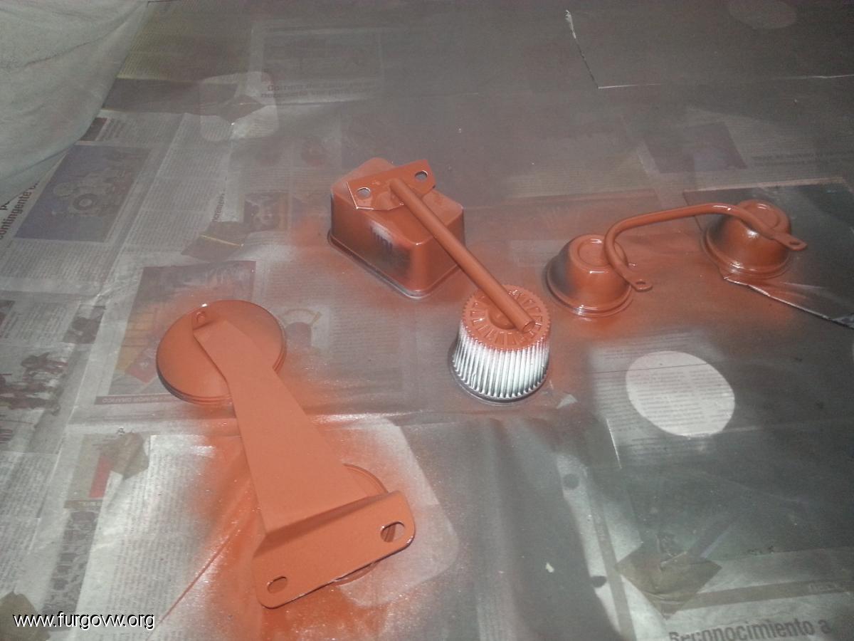

saco el soporte interior.......ke tenia oxido superficial......
y con un par de manos de lija.........asi kedo!

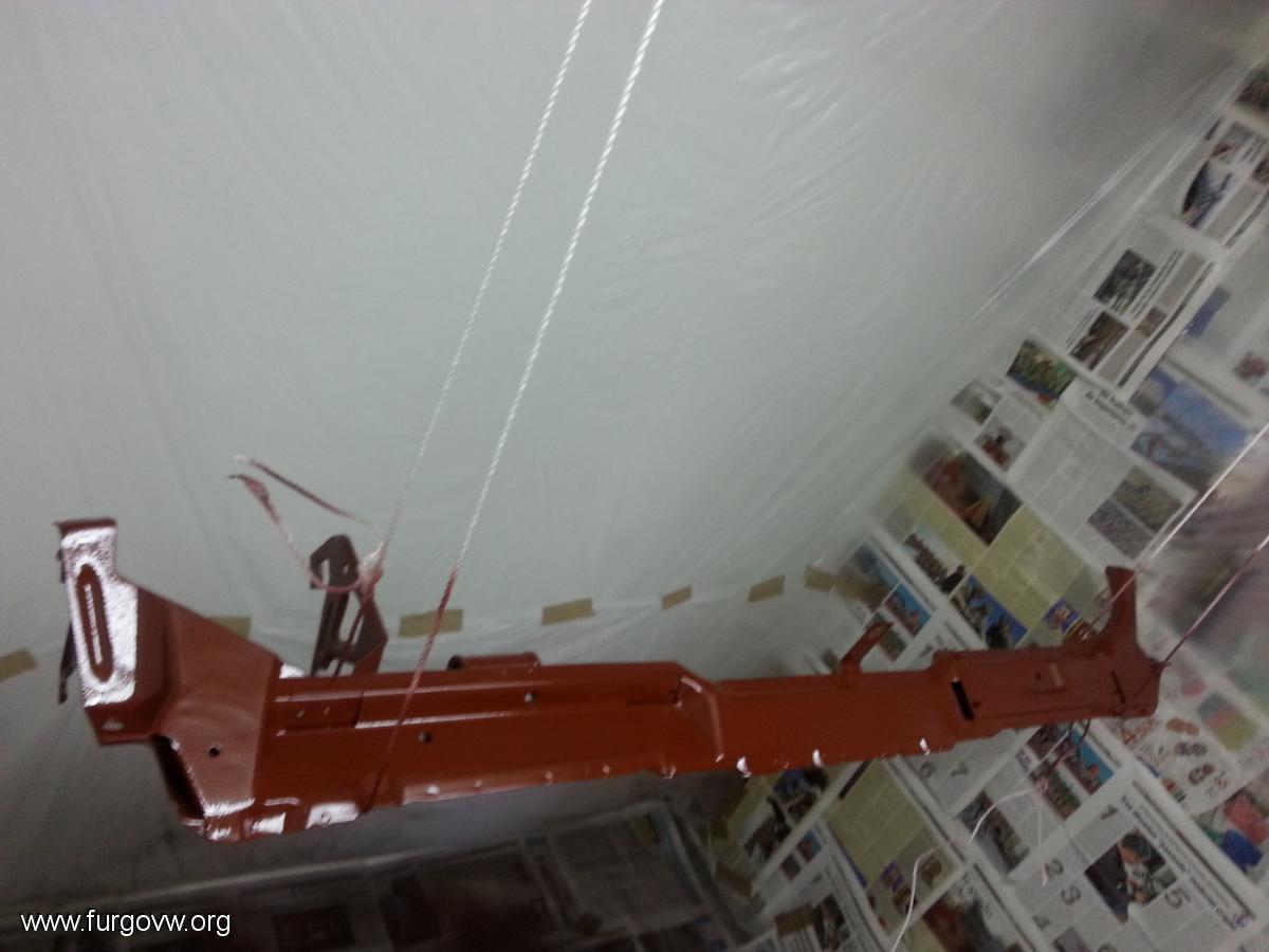

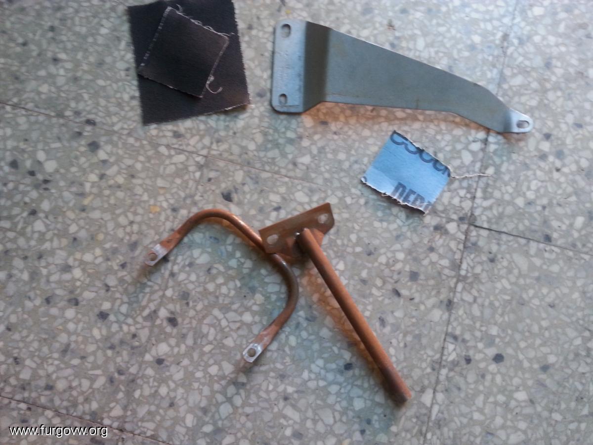

manita de imprimacion....
y el acabado con un gris medio.....siempre enmascarando los terminales de toma tierra y las roscas de la tornilleria...

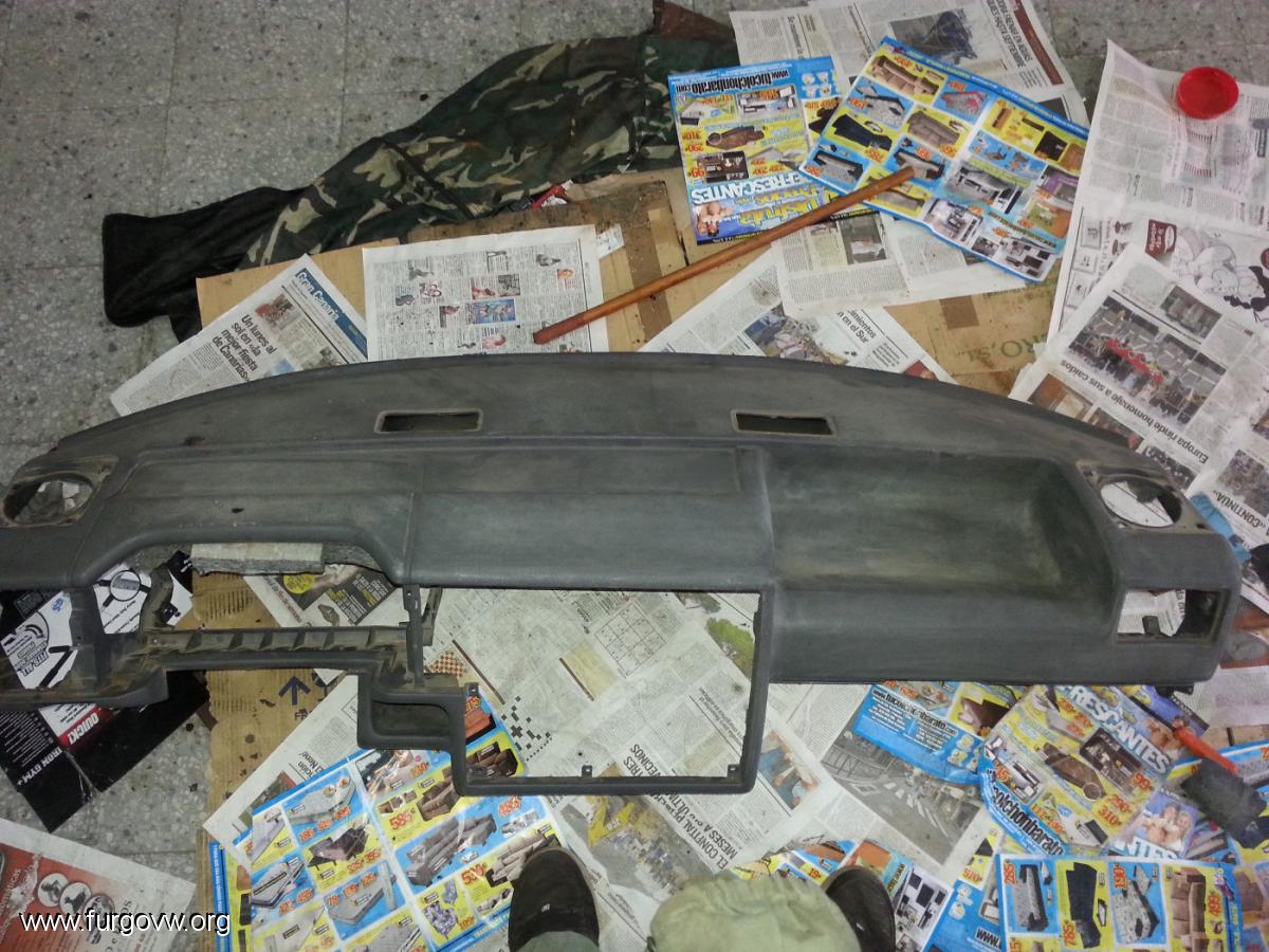

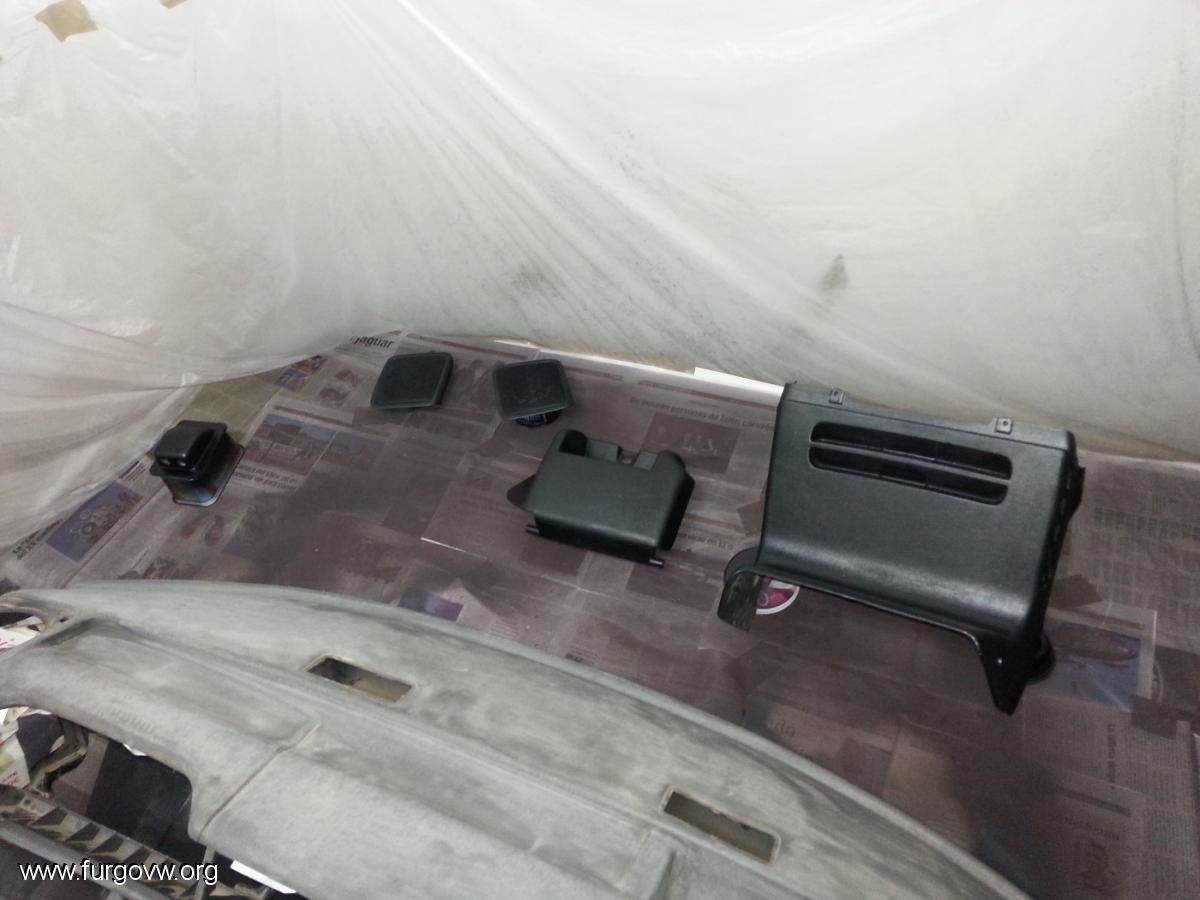

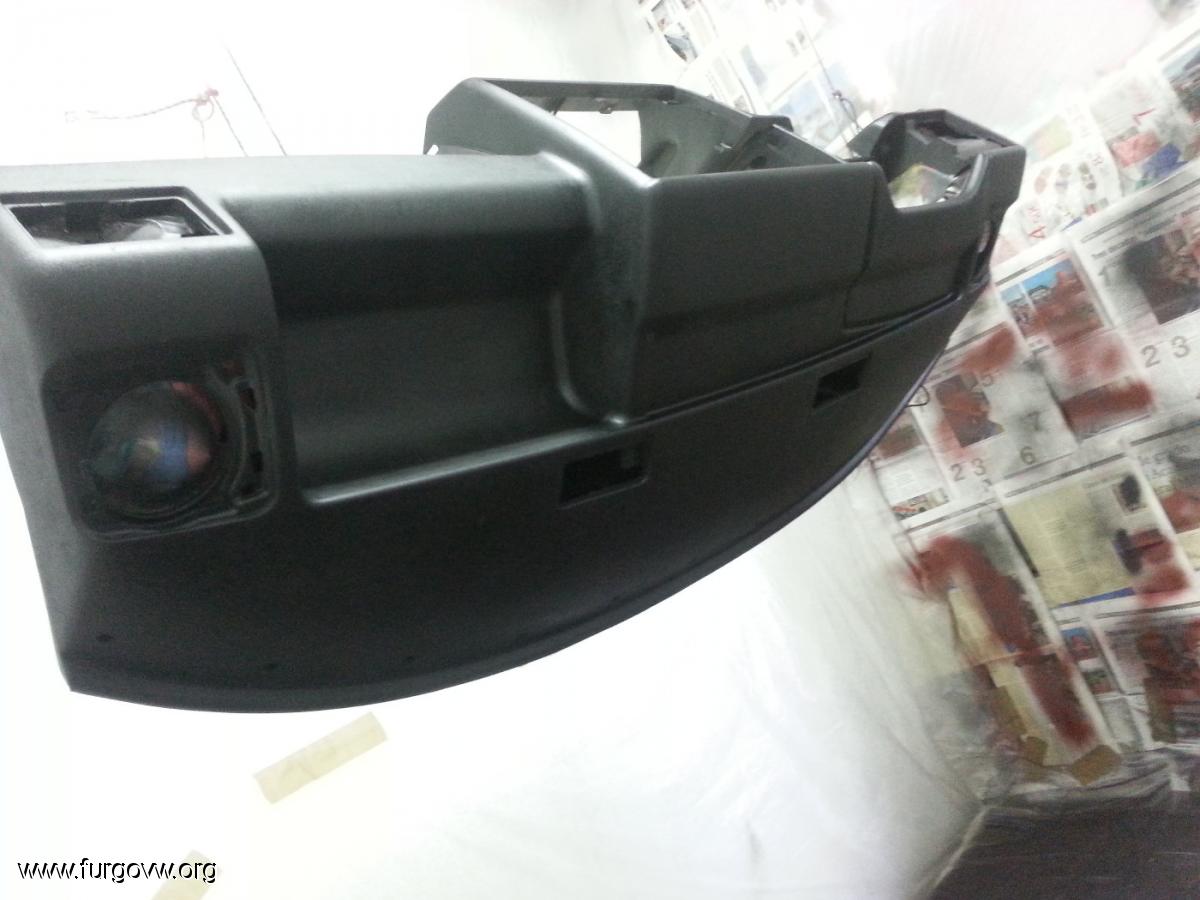

ahora el salpikadero y los embellecedores.......
los he limpiao, lijao muy ligeramente, les he dao imprimacion...y pintado de negro .....
yo no entiendo mucho de pinturas, y lo estoy hacindo con espray....
a todos los plasticos enbellecedores y salpicadero... le dare de 2 a 3 manos de spray y 2a3 de barniz....... si alguien considera ke es mejor otra cosa ke me lo diga y pruebo para ver como es el resultado......
supongo ke asi no habra problema al limpiarlos en un futuro...
y naaa mas por el momento......

Carai no sabia que la tapa cubre carter llevaba espuma insonorizante.se nota al ponerla nueva que hace menos ruido?
jkrstwagen
Hay cubre cárter ke no la traen
He visto alguno sin los pasos para poner las grapas ke sujetan la espuma....
Kuando se desmonto este.....la espuma se cuarteaba solo con mirarla.....
Todavía no lo he puesto dado ke sigue la furgo en el taller.....pero supongo ke un poko si ke se notara el tema de reducir ruido motor
Saludos!!!
susomigo
me parece muy interesante,ya me contaras si hace menos ruido.saludos
