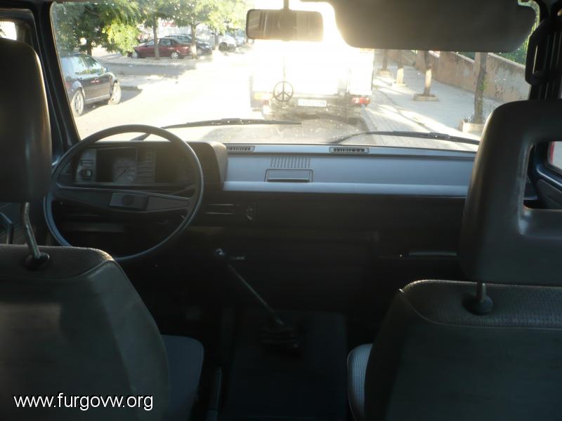

hola a todos tengo la duda q si es normal q tenga la palanca de cambios muy hacia la izquierda q me pega hasta en la pierna y no puedo ni levantarla para frenar al pegarme la pierna al volante, me habian dicho q se puede regular para ponerla mas en el centro pero quite la rueda de repuesto y ví el sistema q lleva y no le veo como regularla, me podeis ayudar ó mandar fotos desde donde se regula? pongo una foto de como esta en punto muerto, imaginad donde se pone cuando se mete la primera velocidad ó la marcha atras

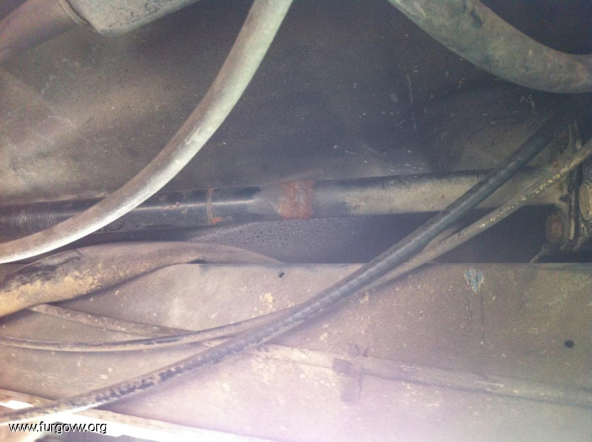

Creo que lo tendrás fácil si la palanca no está doblada.
Debes mirar el varillaje (la barra que va desde la unión con la palanca hasta la caja de cambios).
Este varillaje está compuesto por dos barras similares que se unen justo detrás del depósito (seguro que te puedes tirar debajo y ver la unión de estas dos sin problemas. La unión consiste en un estriado apretado por una abrazadera que una vez prieta fija la posición de una barra respecto a la otra.
Bien, sabiendo esto te diré también que necesitarás un par de llaves del 13 creo recordar para soltar y apretar la abrazadera y un martillo para separar ambas partes del varillaje. Una vez separadas ambas partes tienes que dejar la palanca un poco más a la derecha de la posición en la que quieras que se quede en punto muerto y la caja de cambios debe de estar en punto muerto también (para saber si lo está intenta mover la furgoneta sin el freno de mano y empujando) y una vez hecho esto unes ambos varillajes con el estriado en la posición que te ha quedado después de calcular lo que te he dicho anteriormente.
Sé que así suena complejo y trabajar debajo de la furgoneta resulta bastante frustrante, pero en cuanto le pilles el truco es muy muy fácil y notarás una diferencias de la hostia. También te digo que es mucho mejor hacerlo entre dos. Si andas por cerca de Bilbao te puedo echar un cable, al fin y al cabo es ajustar el varillaje.
Todo esto es lo que yo tuve que hacer al cambiar el varillaje y lo hicimos entre dos en una tarde tranquilamente y sin prisa. Si tienes alguna duda aquí estamos, ánimo y al lío!

gracias por la explicacion, asi me cuadra mas porq desde la palanca de cambio al quitar la rueda de repuesto ví el sistema q tenia con el muelle y no le veia forma ninguna de regulacion, no sé porq me dijeron q se regulaba desde alli, asi q tomo nota y me pondre manos a la obra y a regularla desde la barra q va ala caja de cambios, gracias por la ayuda y un saludo

daytona
Cita de: Unait3 en Diciembre 21, 2011, 15:11:42 pm
No, jajaja. A mí lo que me pasa es que se me queda en primera muy cerca del asiento, a unos 5 centímetros.
es q fijate como esta la palanca en punto muerto, eso no es normal verdad? sera mas facil doblar la palanca mas hacia la derecha?
