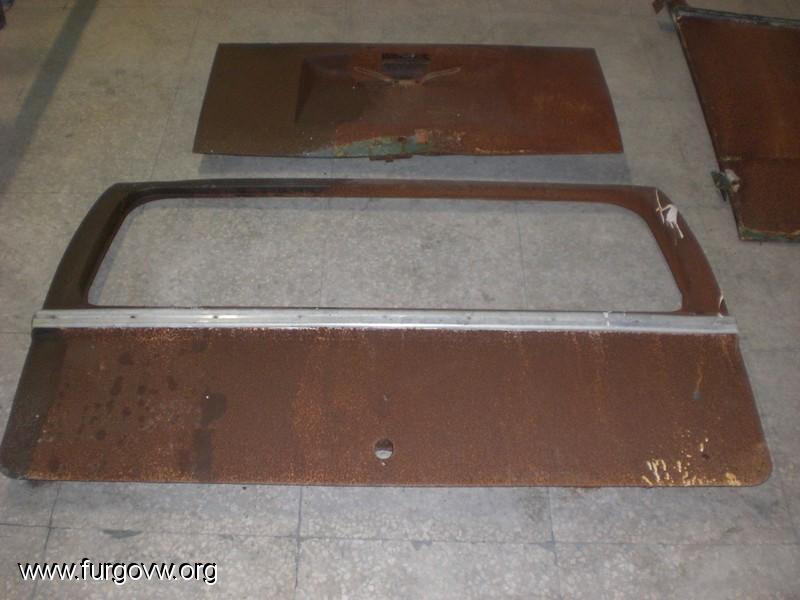

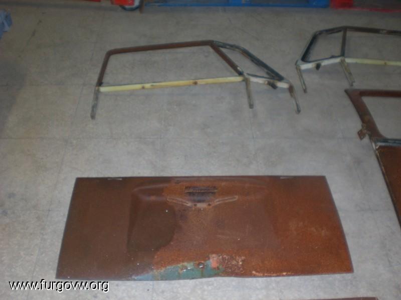

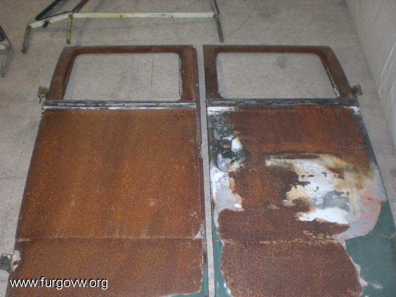

Hola estás son las puertas que necesitamos reponer si alguien tiene algo que nos pueda aprovechar será de agradecer

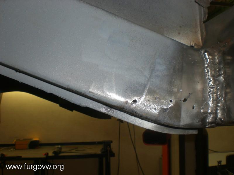

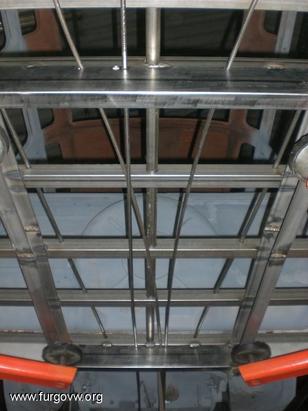

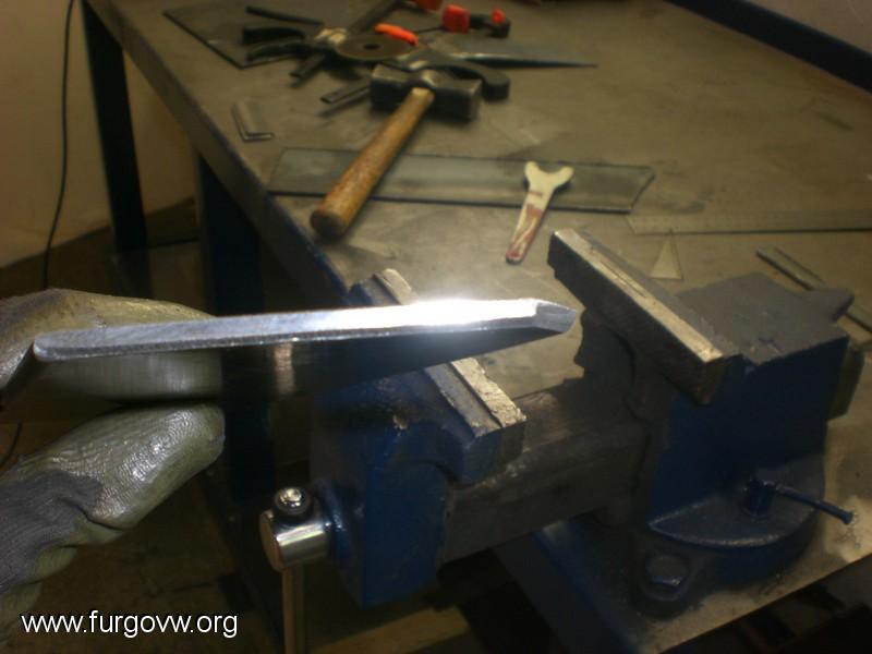

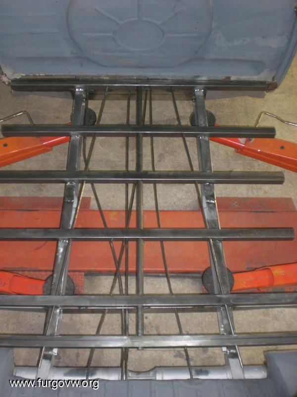

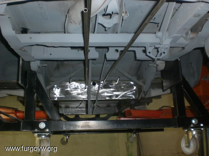

Algunos avances más  .fotografo.

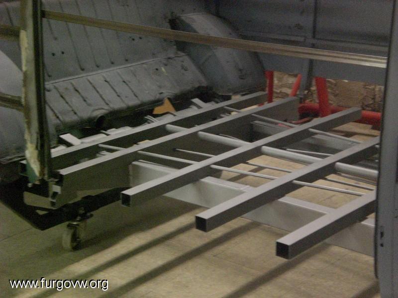

Una vez ya soldado el último travesaño que quedaba empecé con las fundas de los cables.
Aquí los resultados...

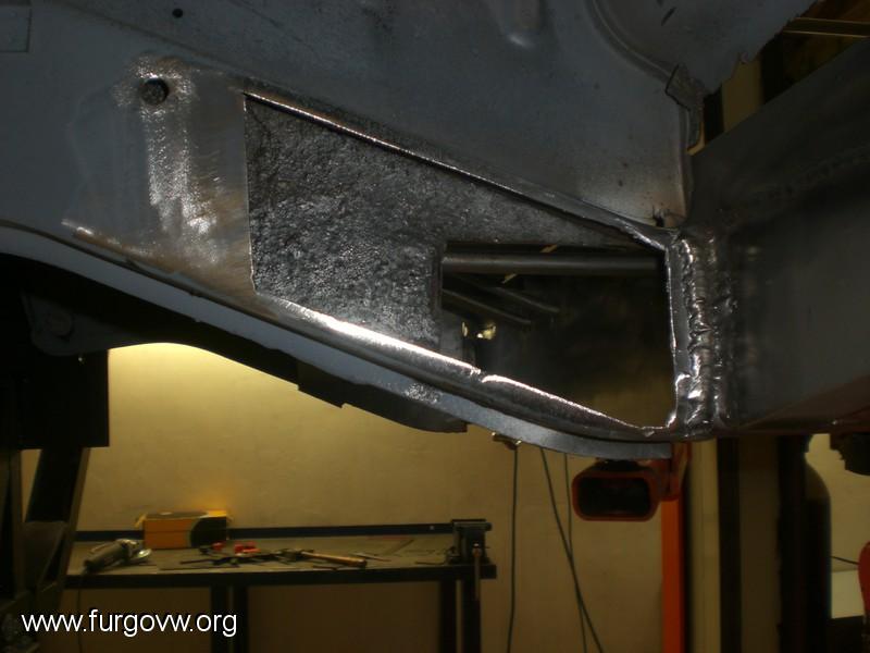

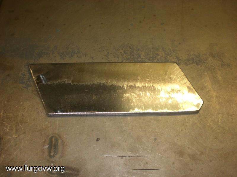

Como la parte del larguero izquierdo estaba tocado hemos repuesto con una chapa de 4 mm de grosor la parte oxidada, así como la parte interior.

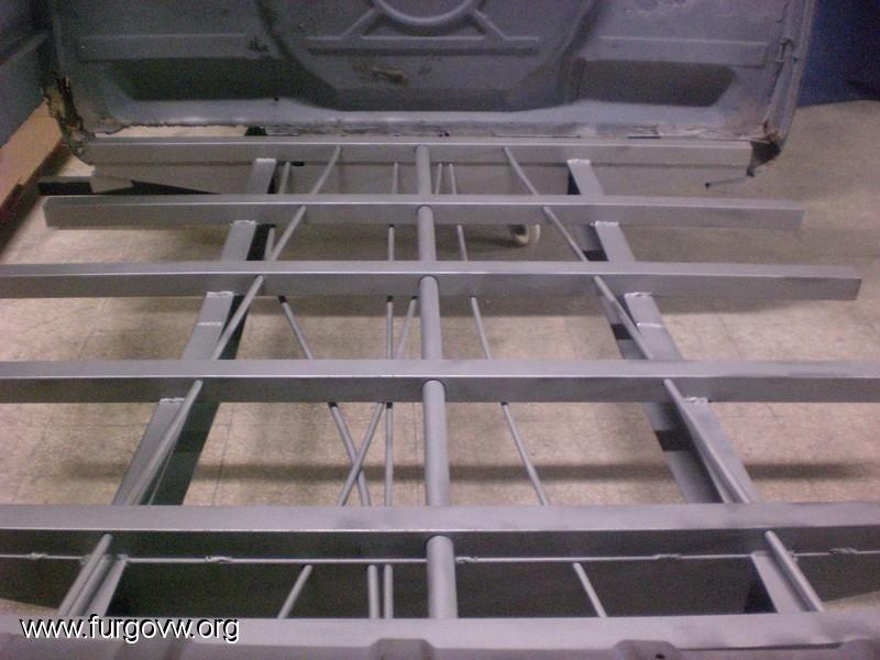

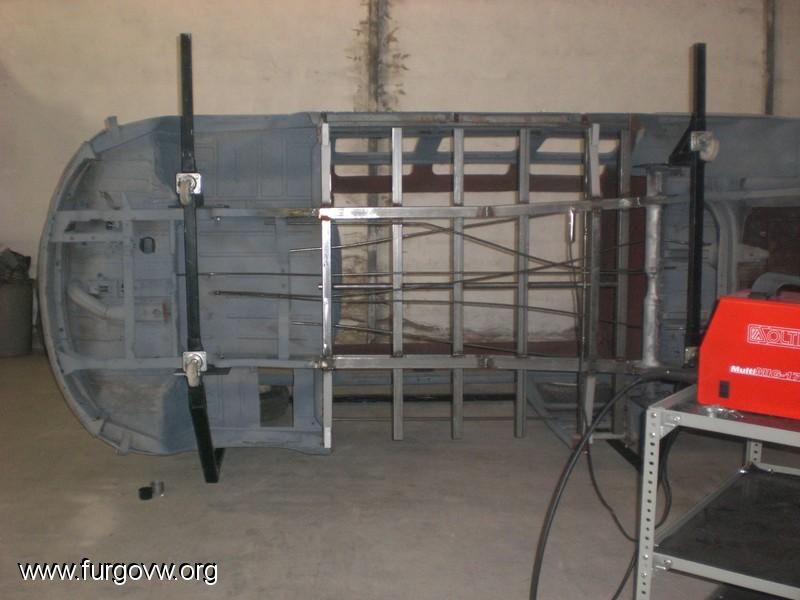

Para terminar le he dado la vuelta a la carrocería para terminar de soldar las traviesas y travesaños.
Ya todo preparado lo lije con lija de P240 y lo limpie con disolvente antes de imprimarlo con pintura de zinc
Falta pintar por la parte inferior y cortar los sobrantes de las fundas y ya tendremos el chasis casi saneado...

Bueno he preguntado a ver si nos pueden conseguir el techo y las puertas laterales, en un mes aproximado nos dirán algo. Si no puede ser samba mirarán de ver uno rígido.

lo delas puertas puedes hacer lo ke te dije por telefono es una opcion ,porke si te as cuenta lo unico ke cambia es el hueco donde ba la cerradura ,cortar y soldar y listo ,se puede hacer  ???
Muchas gracias javi lo miraré haber que podemos hacer

http://www.creative-engineering.com/index.php?page=shop.browse&category_id=177&option=com_virtuemart&Itemid=26
Estos que te adjunto tienen unas orfertas, luego, lo del techo, entra sino en http://www.klassicfab.com/ y enviale un mail a gerson por el precio del techo completo de tu Samba, te lo pueden hacer y enviartelo desde Colombia a buen precio, mandales un mail.
