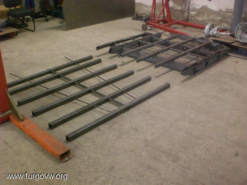

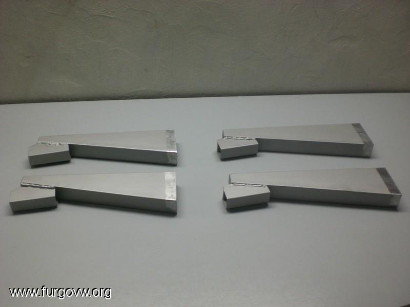

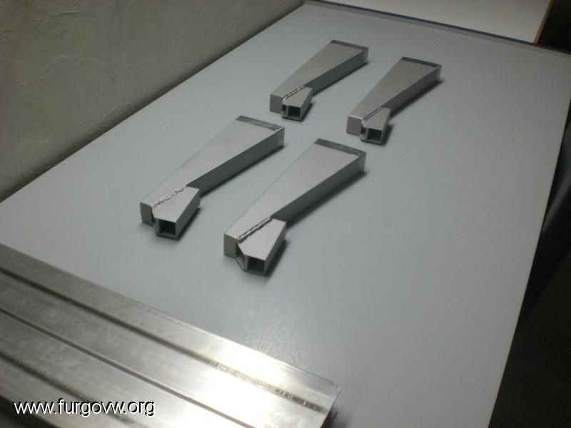

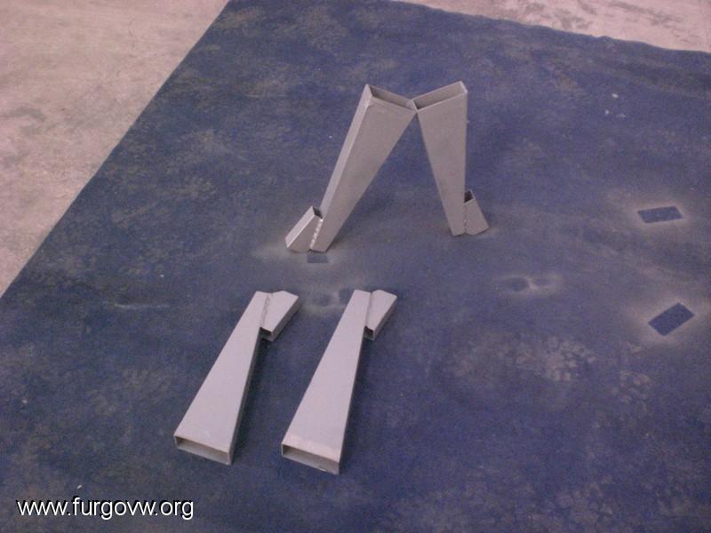

Algún avance más. Esta semana he terminado los soportes de los gatos delanteros y traseros, aunque a los traseros les falta darle el ángulo para que estén cuadrados sobre los largueros, ya que de detrás los largueros están abiertos con respeto a los delanteros.
Una vez hechos los soportes los he lijado con lija P120 y después P240 para que coja bien la imprimación de zinc.

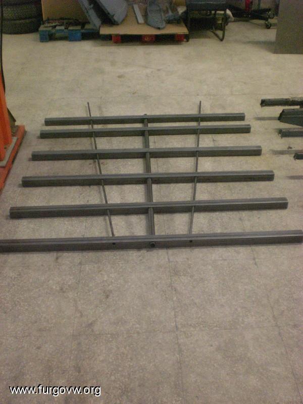

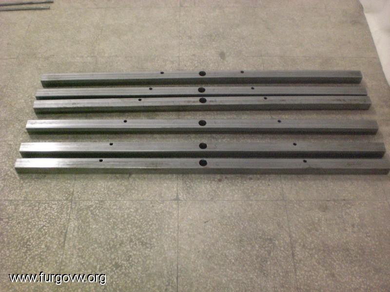

A los travesaños les he hecho los agujeros para poderle pasar las fundas de acero, este es el resultado
Estos perfiles son de medida 45x45mm y las traviesas de origen hacen de altura aproximadamente 42mm, así que tendré que rebajarlos un poco en la zona de apoyo de los largueros

olle los soportes estan bien yo tengo ke hacer 2 y 2 soportes de gato  .panico
Bueno esta complicado, pero lo solucionaremos lo mejor posible. Está claro que cuadrar será difícil .malabares
Los gatos no son originales, pero harán bien su función y son un poco más resistentes. He intentado hacerlos lo más parecido a los originales, si quieres que te pase medidas me lo comentas
javiseiscientos
lo keiro hacer en la plegadora selo llevo aun hombre y el con los originales saca medidas y plieges asinke kedara igual ,gracias por el ofrecimiento pero soy nulo en eso.lo del techo eske si tokas ay las paredes se doblan con miralas
