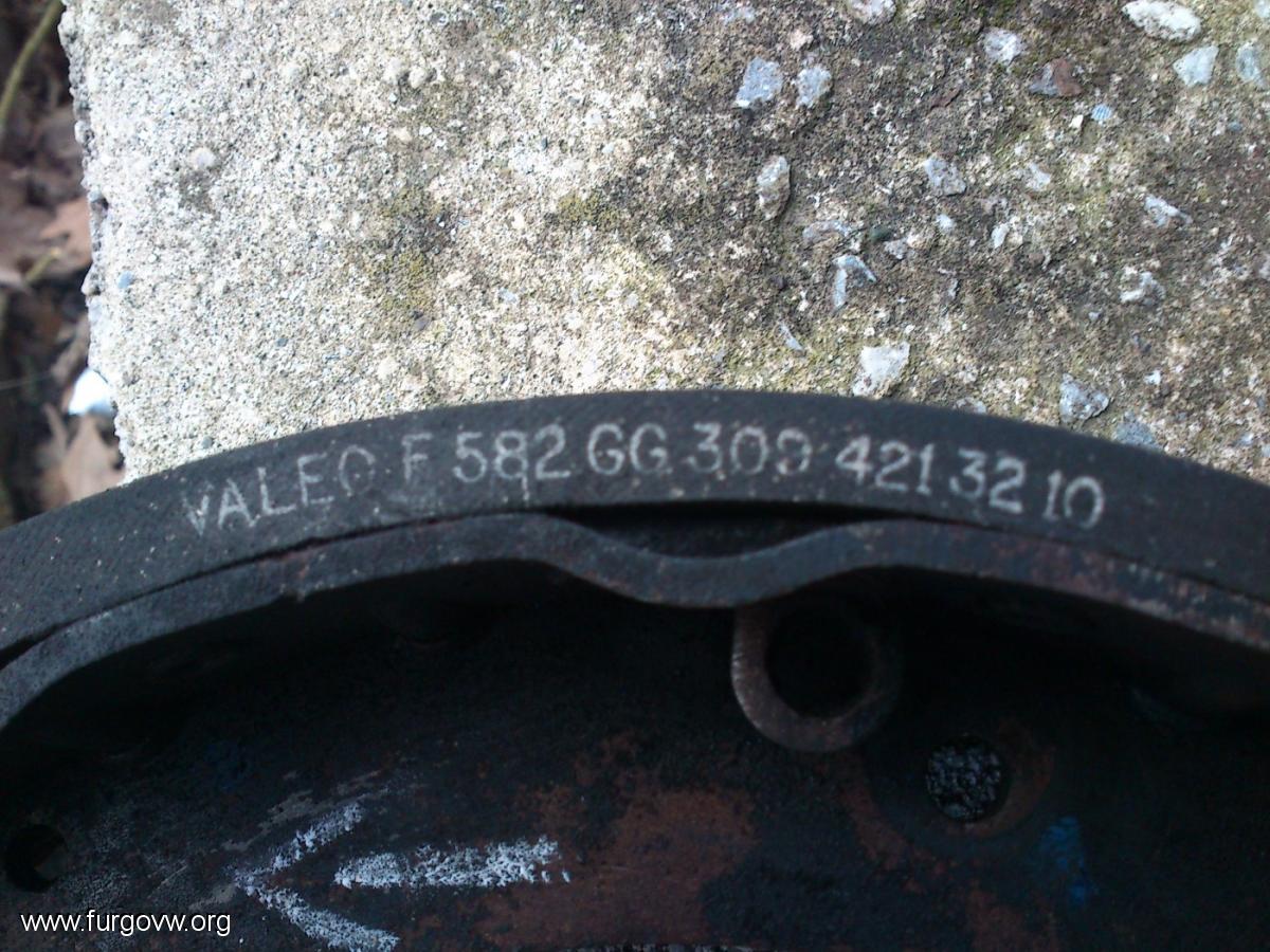

Estoy revisando todo el sistema de freno y al mirar los ferodos se ve bastante clara su referencia, aunque sea valeo, ya algo es algo, pongo una foto por si a alguien le pueda ayudar en algo

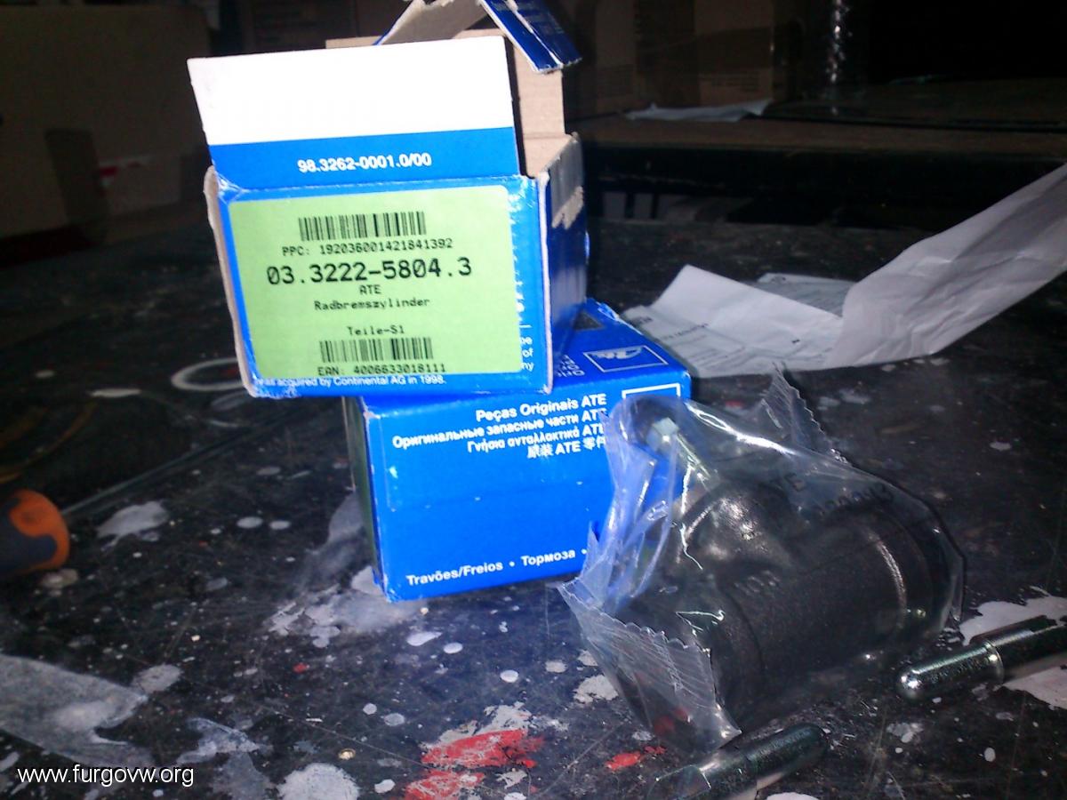

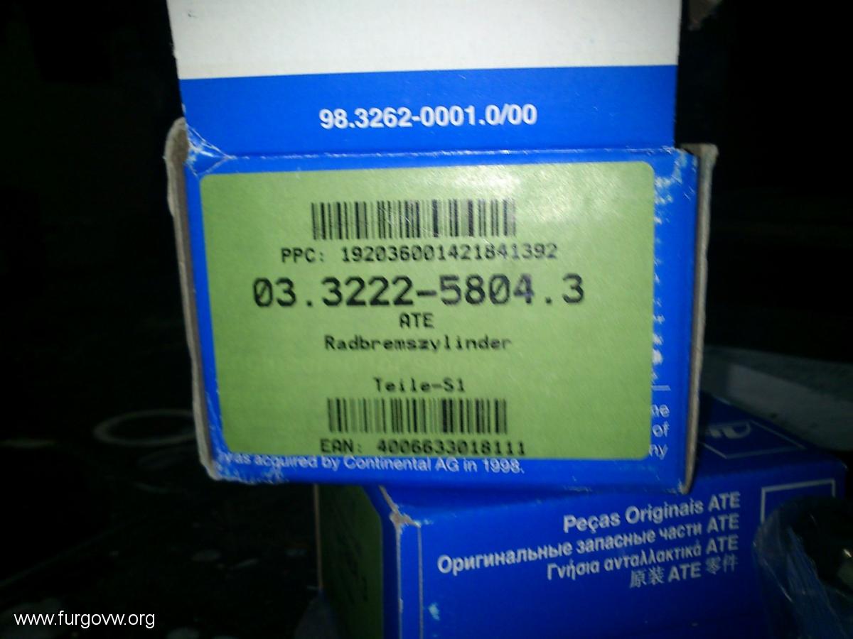

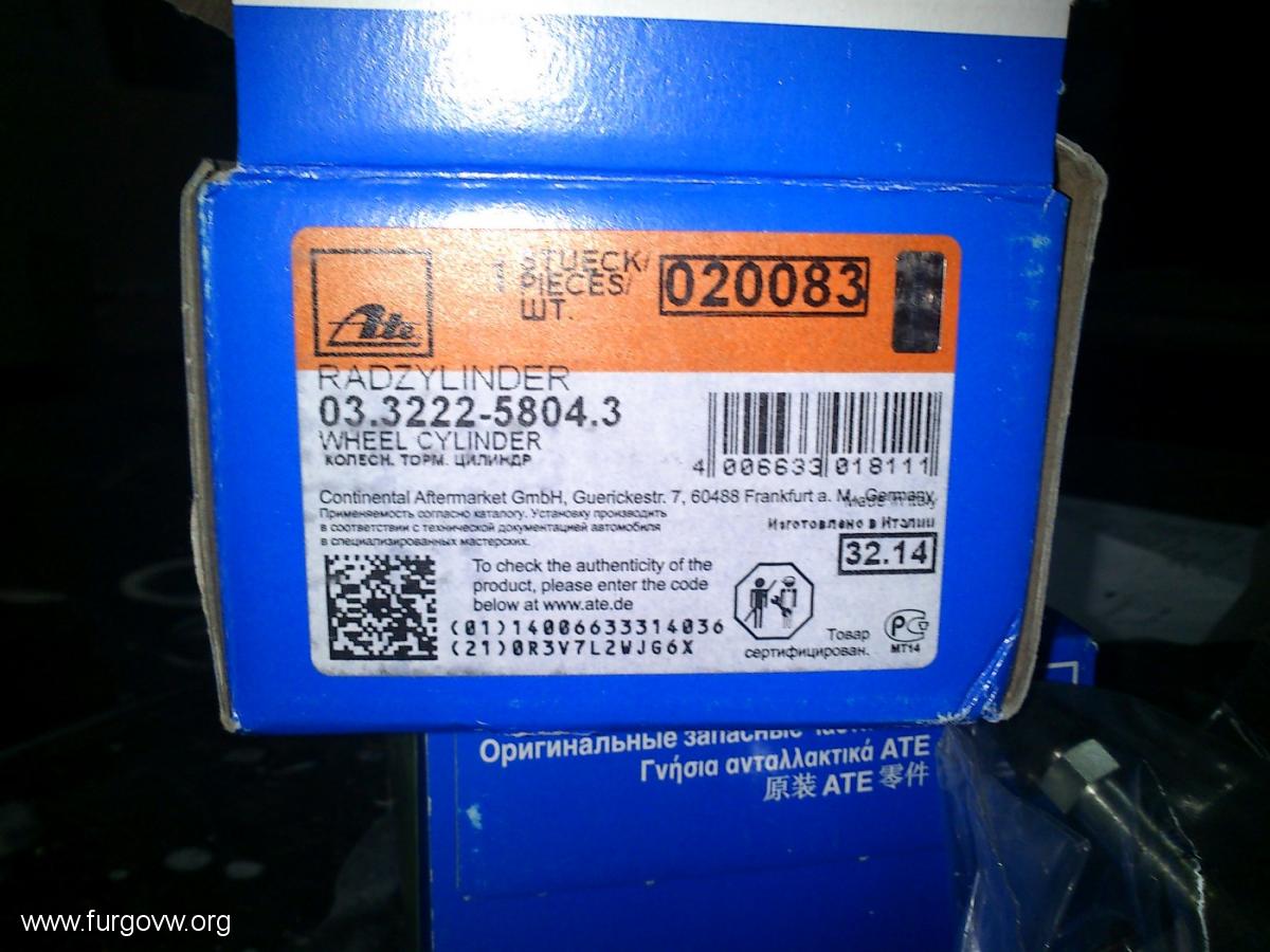

Con el tema de las piezas de las viejitas aqui pongo las referencias de bombines de freno de diametro 22 de MERCEDES 407 T2

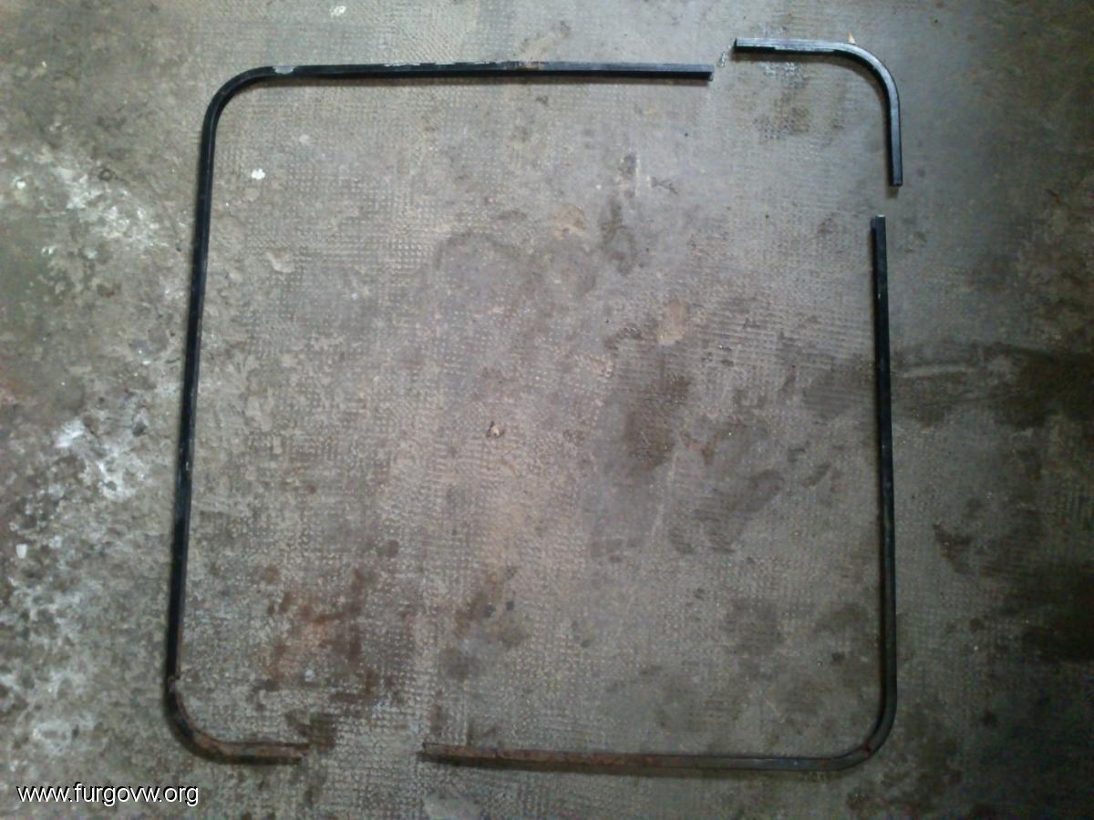

SERGIO407

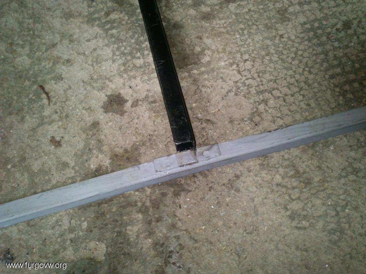

Buenas de nuevo
He mirado mi galeria y hay alguna foto para que se entienda mejor.
Este es el marco, dentro de el va la goma/tela/metal que comentas, y el a su vez metido en la goma de la ventana...

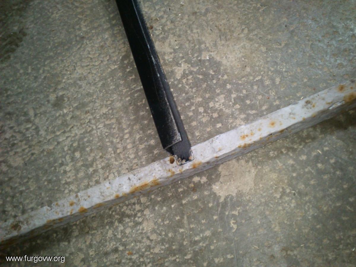

...yo me hice uno con varios, generalmente se pudren de abajo y lo de arriba queda sano. Pongo detalle del perfil vertical al que me refiero, sujeta la ventana fija y la da rigidez al conjunto...
...espero que sirva
joejoe

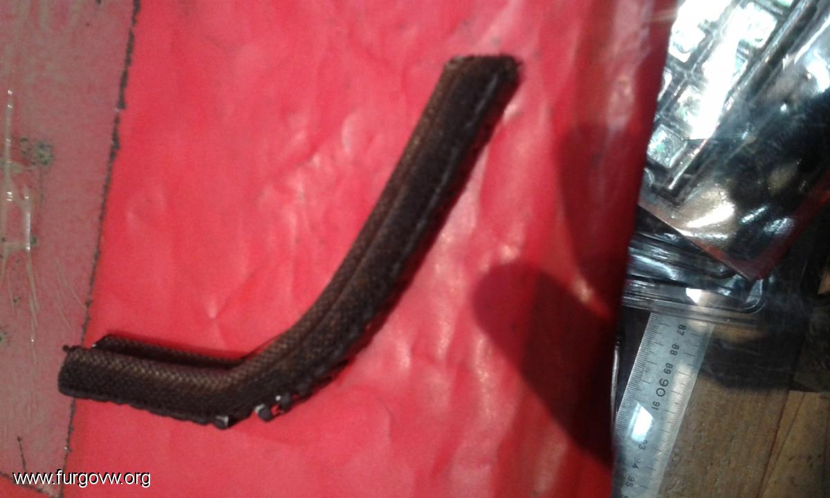

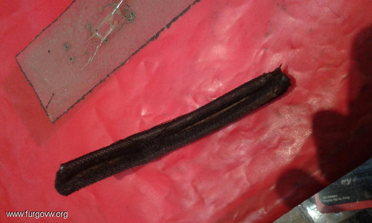

en la mia es diferente, esto va dentro del marco de goma grande de la ventana, por asi decirlo, dentro es metal como corrugado para poder doblarse y adaptarse a las curvas, recubierto de tela y dentro como con mas pelo para agarrar bien el cristal
