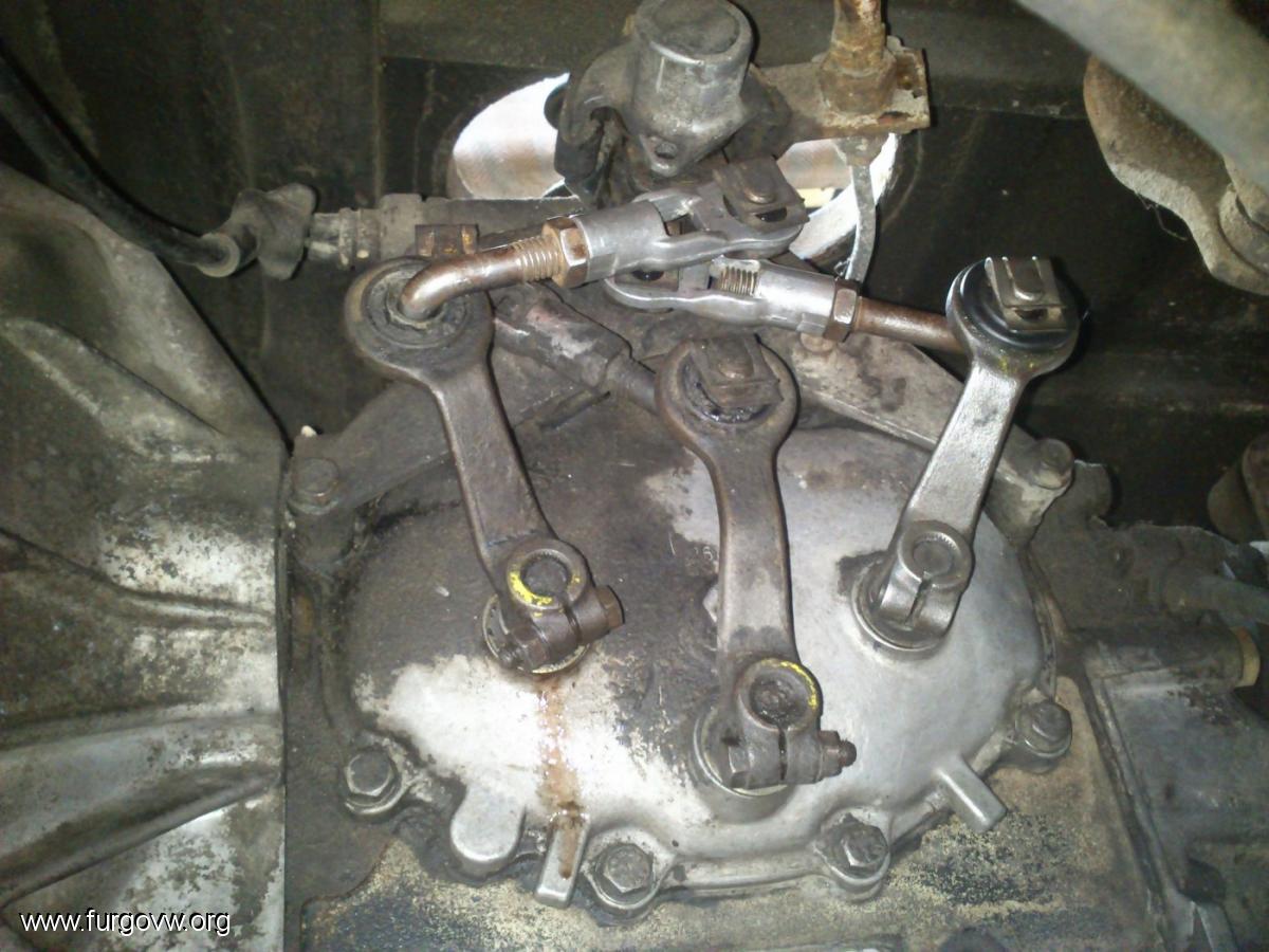

Hola, pues el selector ya lo reparó el mecánico, no estuve presente para ver todo, así que no tengo fotos  :( pero por lo que ví y me dijo el mecánico. Una vez abierto el selector, es un cilindro que lleva un muelle alrrededor y un pequeño tope, el muelle estaba doblado en una parte pequeña y salido del tope, por eso esas dos marchas no entraban. Entonces lo que hizo primero fué cambiar el casquillo de la palanca donde está la bola (lo llevó a un tornero a que le hagan uno a medida) y enderezar el muelle para que no pase del tope. También le ha puesto juntas y clicks nuevos a las palanquitas que salen de la caja (antes la palanca tenía una holgura exagerada). Ahora entran la marchas muy bien y la palanca no tiene holgura ninguna,  :) .
Por todo me ha cobrado 70€ de los cuales 30€ por el casquillo que tuvo que desplazarse al tornero 15km. Me ha dicho que no me ha cobrado todas las horas que ha echado porque no había reparado nunca un selector de esos y ha tenído que ir probando y viendo, en eso ha sido honesto... Bueno ya está todo ok y mejor que antes de fallase...
Si a alguien le pasa algo así que pruebe esas dos cosas, venga, un saludo!

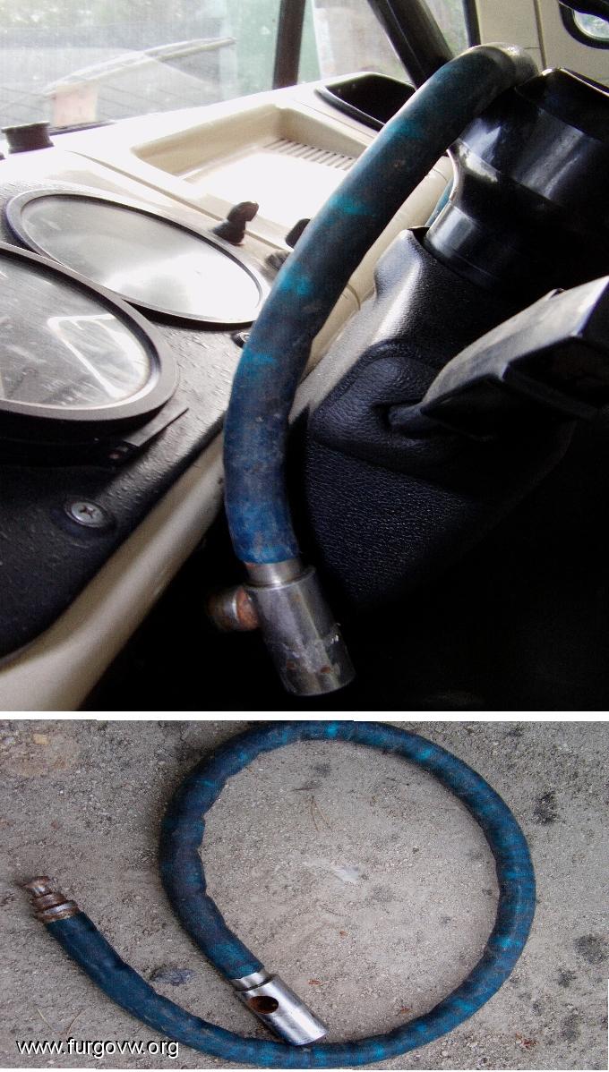

Hola, pues he hecho un antirobo con un candado de moto que llevaba en un rincón un par de años y no le daba uso, va por debajo del tubo de la dirección y se engancha en el volante. Imposible mover la dirección a no ser que se sierre el candado claro...También le pondré un desconector de batería oculto, que toda precaución es poca..saludos.

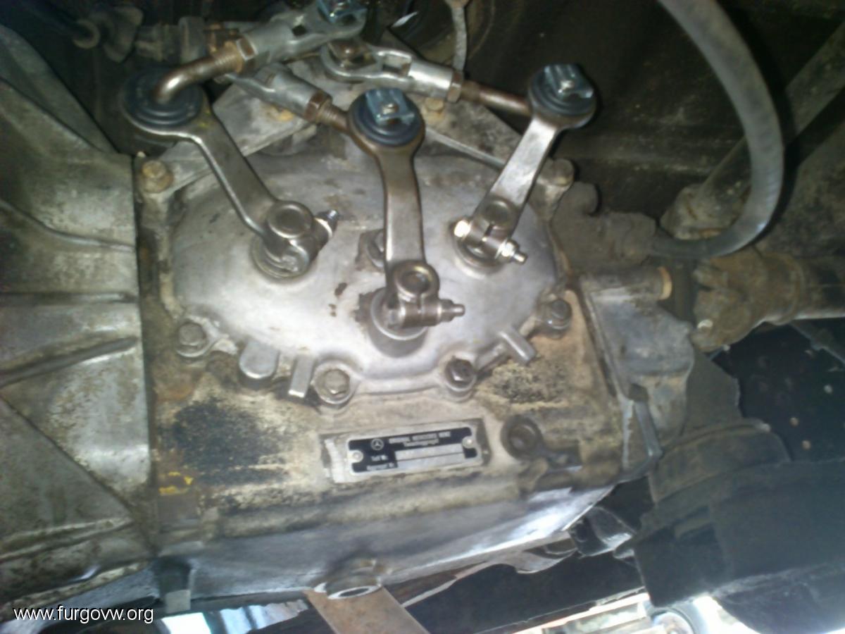

Resulta que he cambiado las gomas de las varillas, el cambio era un poco inpreciso, algo sencillo ,barato y que se nota
Esta es la caja en cuestion
No se exactamente la denominacion pero por fuera es como las G1/18-5 pero esta es de 4v
La pieza de la izq es la vieja y su referencia esta sustituida por la de la drcha
Van montadas en estas varillas, el sistema es diferente pero queda muy bien
y montadas quedan asi
Las referencias y los precios vienen aqui
Barato sencillo y recomendable si las tienes mal. Espero que a alguien le sirva.
