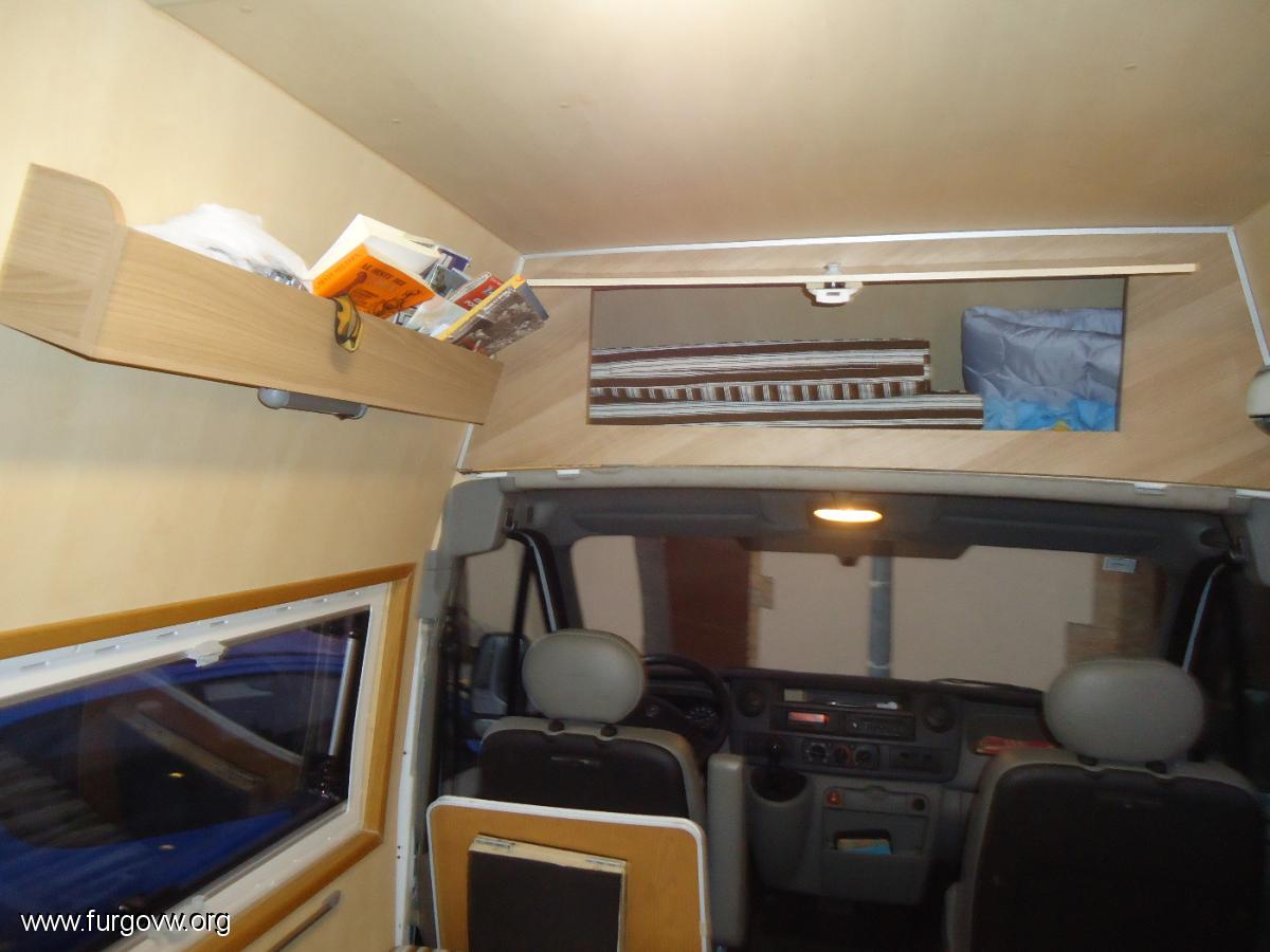

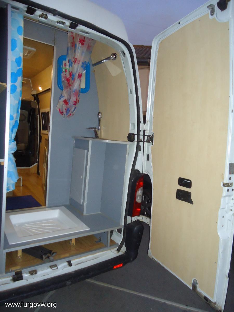

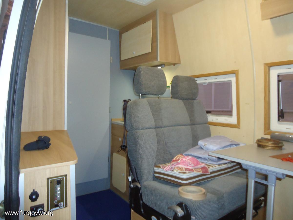

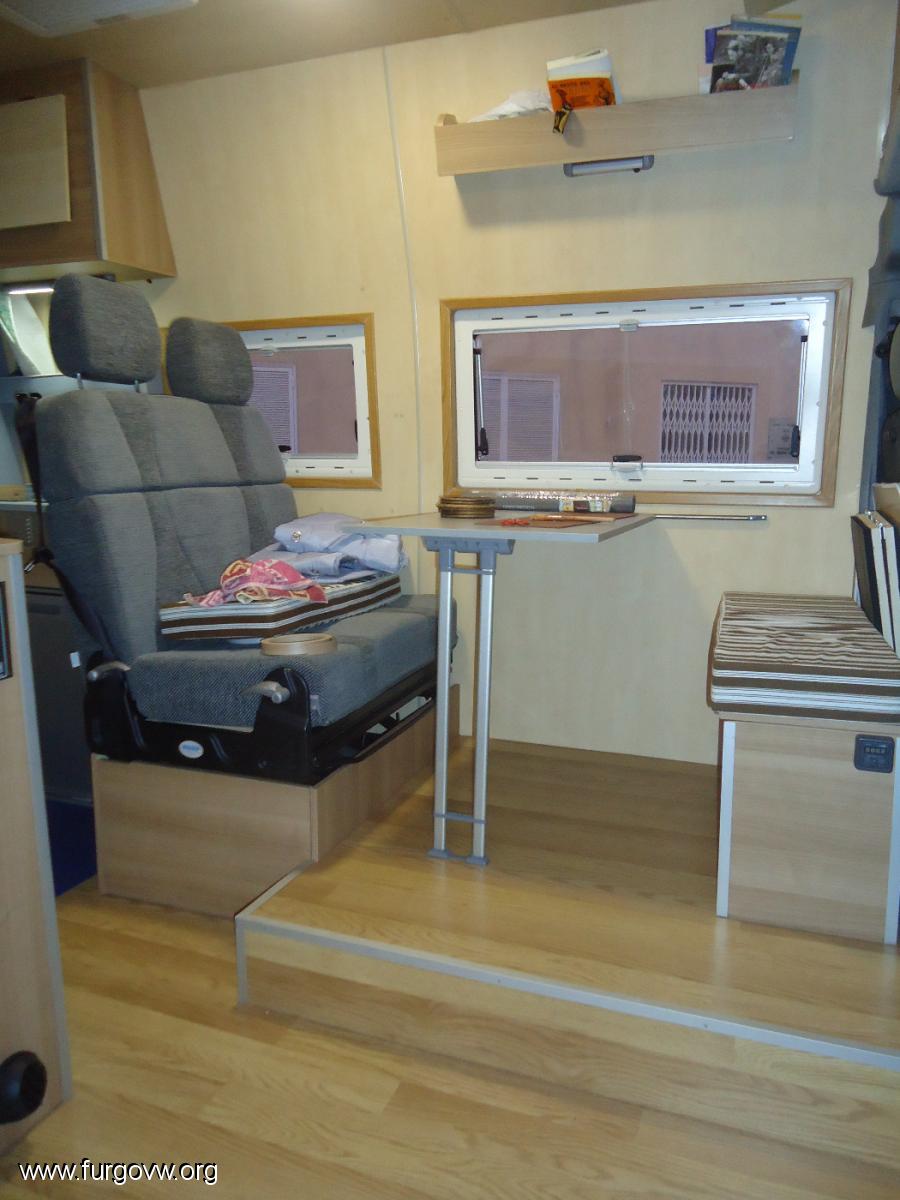

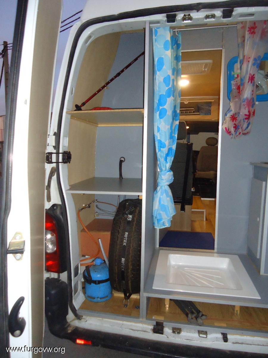

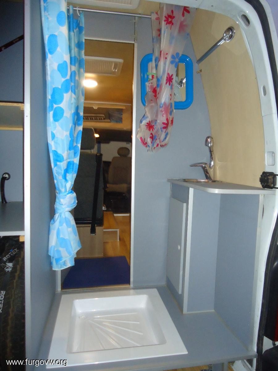

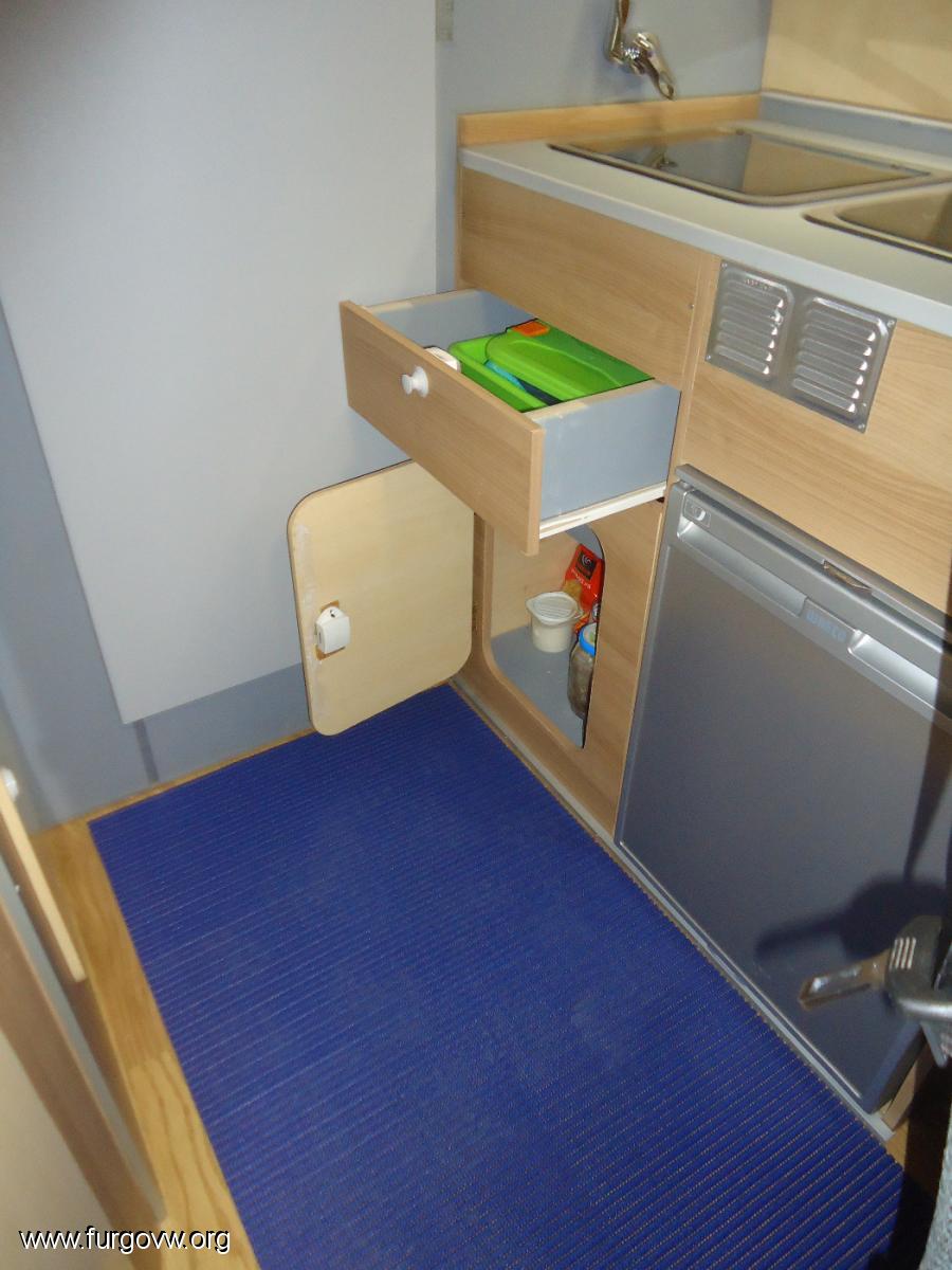

Adjuntamos las últimas fotos de la preparación de nuestra furgoneta.
La verdad que para hacerla nosotros con un taladro y una caladora del suegro, es una furgo muy aprovechable.

Pistols donde has pillado la pata de la mesa?? me gusta

Hola,
Pues sí, me gusta mucho cómo has dejado la furgo, ahora tengo algunas preguntas:
- los tanques de agua y las baterías auxiliares ¿en dónde van colocados?
El frigo, ¿de cuántos litros es?. Qué altura total tiene la furgo desde la calzada, ¿es superior a 2,7 mtrs?
En general, me gustaría que nos hicieras una especie de memoria de materiales/equipos colocados, ya que  me serviría de referente para terminar de copiar ideas y poder llevar a cabo algo similar, si es que salen las cosas como imagino.
Bueno, pues con los mejores deseos, que lo disfrutéis.

La pata de la mesa la compramos en el TAc CAravanaing, que compran al Distribuidor Naucca.
Naucca tiene web, haber si la ves en su catalogo.
Si necesitas más información, dimelo.
Hola Pedrales,
Los tanques de agua van debajo del altillo, y las baterias en la banqueta detrás del asiento del conductor.
El frigo es de 85 litros. La altura desde la calzada no tengo ni idea lo tendría que mirar en los papeles.
Por lo demás no tengo ningún tipo de memoria hecha, pero si necesitas alguna información no dudes.
lo que tenemos es una galeria de fotos de los pasos que hemos realizado.

Tienes puestas rejillas de ventilación al exterior por el tema del gas?
