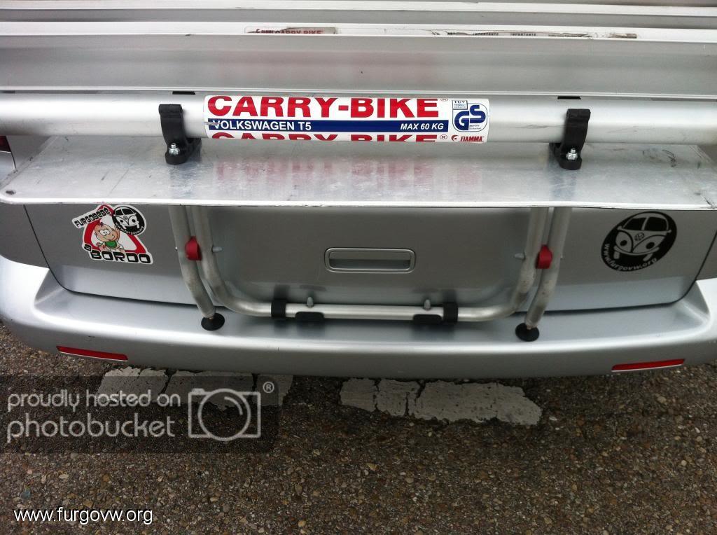

llevo la placa V-20 con algunas ligeras modificaciones, le he puesto en el perimetro un guardacanto de goma comprada en casas de accesorios de motos, ya que el canto de chapa puede cortar, los cuatro agujeros de serie los agrandé e instalé en ellos sendos remaches de ojetes, para despues pasarle por allí una cinta de nylon tipo mochila con hebillas de click en dos de los agujeros
en el tercer agujero el de abajo a la derecha de la foto una anilla de goma tipo pulpo que si os fijais bien pasa por debajo el carril y abraza al pedal de la bici

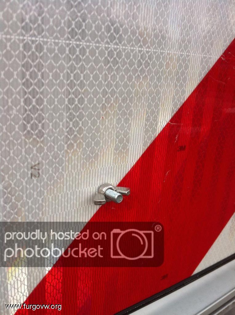

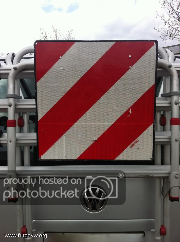

Para llevarlo siempre puesto y para evitar en lo posible que los amigos de lo ajeno (.ametralla) se hagan con la señal, he ideado este inventillo:
Se trata de una "U" de fontanería a la que le uní otra una vez abrazada al porta y luego, con unos remaches, fijé las "U"s. Aprovechando los agujeros que trae la "U" en medio, hice un agujerito en la placa y la fijé con otro remache... No sé si me explico, pero eso he subido las fotos... porque es más facíl verlo que explicarlo... sorry.
Total, que queda así el portabicis subido y bajado: (fotos chungas sin flash)
Hale pues, aguuur!!!

y no se mueve un montón con ese sistema??? tiene pinta de balancearse mucho, no??

Pues no te creas, el carril pilla el "avellanado" para el tornillo por un lado y luego pongo un pulpo por detras para que no balancee de alante a atrás (fijate en las 3 primeras foto que sube un pulpo gris por detrás, en medio)... vamos, que llevo un par de años así y no se mueve.

aaaaaaaaaamigoooo..... no había visto el pulpo!! asi sí! ;D mola el sistema para llevarlo puesto siempre...

bueno, eso ya estaba previsto pero olvidé decirlo, en la foto de la placa V-20 hay 4 ojetes remachados, dos de arriba con cintas, el de abajo a la derecha con la goma elástica que se fija al pedal y el de abajo a la izquierda que en la foto está vacío...............
es el que le paso el cable antirrobo, no lo hay en la foto por que en ese traslado de bicis era directo del camping a casa, pero cuando se va de viaje itinerante lo llevo pasado por ese bujero que la plaquita de marras ya sabéis los €€€ que cuesta
