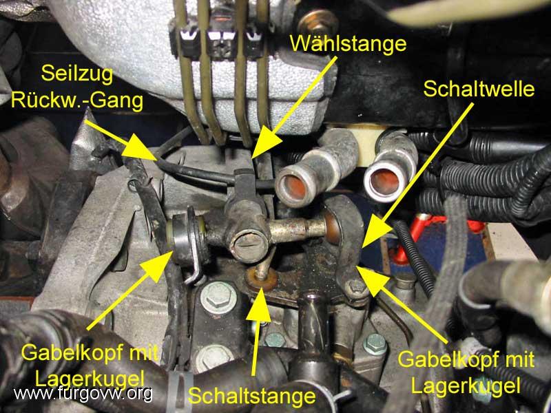

Os comento... tengo un problema con las marchas de mi furgis... resulta que la primera no me entra y tengo que hacer una movida para poderla poner. He visto por el foro (increible) y creo saber como solucionarlo yo solito :) resulta que el problema que segun creo que tengo es que una de las bolas que comunican y terminan en T esta desgastada (rota), por lo que segun creo cambiandola lo arreglare. Pongo la foto donde aparece el sistema, esla bola de la derecha que esta fijada con un seguro de dos tornillos, lo mas seguro es que tendre que soltar los tornillos y cambiar la pieza, como se que sois unos cracks ... alguno de vosotros habeis hecho esta faena??? alguna sugerencia consejo ???
La pregunta es: Donde puedo conseguir la dichosa bola por aqui en barcelona? , alguno de vosotros sabe donde puedo comprar los repuestos??
Mil Gracias  .ereselmejor

es t4 rebisa las bolas de nailon de encima del cambio en vw  la encontraras son 2

Pongo la foto que antes creo no se puso
javiseiscientos
esas dos cosas creo ke sandran 10€ en la vw o por ay hace ke algunas marchas no entren
