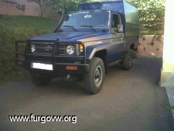

Yo pasé de una T4 california a una pickup 4x4, la cual le he hecho una especie de gorro detrás, para hacer la "vivienda". ¿Podría homologar lo que es el "gorro" y pasar de lo que es el mobiliario trasero?. Como va detras en el volquete, nunca he tenido que abrir puertas en la ITV para revisar, ni siquiera en el camión de la empresa. ¿No sé? Sería llevarlo a homologar vacíoo, si lo abren, no hay nada y después ya le voy haciendo los muebles yo poco a poco.
Este es el artefacto en cuestión.

Al poner ese "gorro" ya pasa de caja abierta o "pick-up" a caja cerrada, y sólo por eso debería legalizarse, y si además camperizas el interior, también debería de hacerse. Porque sobre todo afectaría a la TARA del vehículo, y hemos visto casos en que se excede en bastante cantidad.

Hola Pisbur, he de comentarte, que si ese cierre que has hecho, no es fijo, como suele pasar en muchos vehiculos a los que se les adapta como hay alguno por el foro, me extraña que tengas que homologar nada.
