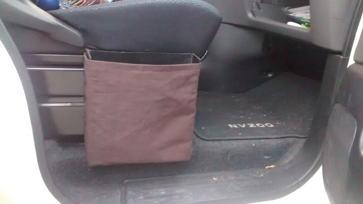

He hecho una tontería en la Evalia, pero ando como loco buscando huecos para poner cosas, que creo que es lo que le falta a esta furgo.
Lo comparto por si alguien tiene mi misma inquietud.
Con una bandeja portafolios de PVC cortada a medida y aprovechando que las bases tienen agujeros (tapados con pegatinas). Lo he enganchado.
Luego le he hecho una funda de tela a medida y tengo una especie de alforja en el hueco que queda entre el asiento y la puerta.
Cómo me ha gustado el resultado haré lo mismo en la puerta del conductor.

 oye pues a mí me encanta me parece muy original y está muy acertado aprovechar ese hueco es cierto que cualquier huequito por pequeño que sea en esta furgoneta hay que aprovecharlo yo estoy haciendo lo mismo jejeje muy chulo gracias por compartirlo
