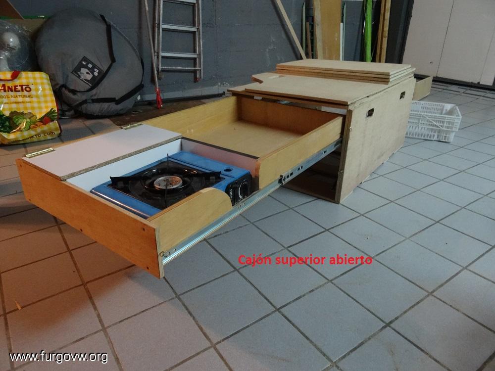

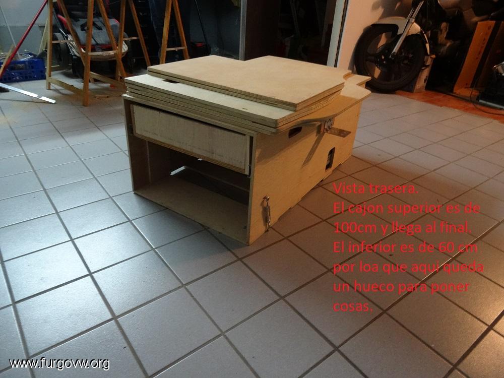

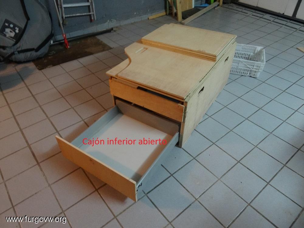

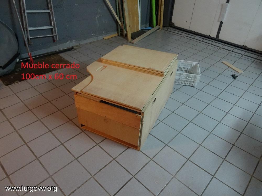

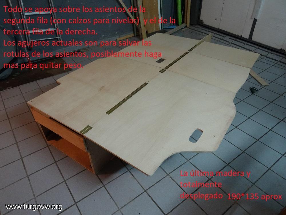

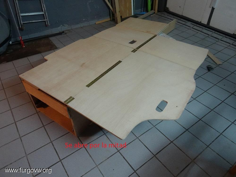

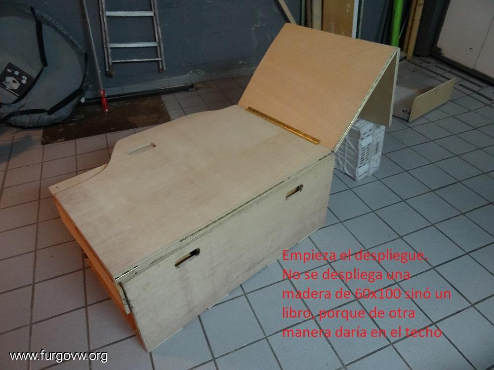

Bueno, ya he terminado la base de la versión 2.0 del mueble de mi furgo.
Le quedan muchos acabados pero ya se puede enseñar la idea.
"La gracia" de este mueble es que ocupa medio maletero de la Evalia, por lo que tengo 6 plazas operativas.
Y sus combinaciones plegando asientos:
- 5 plazas y llevar el carro del bebé sin plegar en el maletero
- 4 plazas y unas bicis
- Etc
Muy chulo. Me parece muy buena idea.

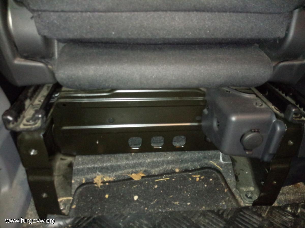

Hola a tod@s,
Me estoy volviendo un poco tarumba con el tema de la bateria. Ya tengo todos los componentes electricos menos la bateria.
Por mas que mido no me cuadran las medidas. La idea es poner la bateria tras el asiento del piloto.
Midiendo el hueco (teniendo en cuenta que tengo la toma de 12v que se ve en la foto) me sale:
270*140*200(largo*ancho*alto)

Supongo que tendre que desmontar la toma de mechero. Por ahora solo he escuchado dos baterias que se suponen que entra:
Ultracell AGM 85ah - Medidas: 302*163*216 (largo*ancho*alto). El alto incluye bornes.
TUdor AGM TK800 - Medidas: 315*175*190(largo*ancho*alto). Creo que esta seria la de Davidvidal (al menos es la equivalente a la Ultracell)
Mi idea es no desmontar el cajon del piloto. Con dicha configuracion la bateria iria tumbada justo en ese hueco.
Saludos y gracias

Aaaamigo, claro si no quitas la chapa y el cajón el especio queda más reducido, ojo tampoco mucho porque el suelo no es regular y altura se gana poca, es mas cosa de profundidad. En ese caso yo tiraría por la Ultracell, que me consta que mucha gente la lleva montada como tú quieres. Lo que yo haría sería comprarla y plantearla y si sobresale un poco hacia el habitáculo o lo que sea le ganas ese espacio con la tapa que le hagas. Ya no vas contando como lo resuelves tío  .bien

Para no desmontar el cajón deberás ponerla justo detrás de la chapa, y quitar la toma de mechero. Yo llevo ahí una Varta con las mismas medidas de 315x175x190 de pie, no tumbada. Sobresale quizá unos 20mm de la parte trasera.
Por las medidas que veo (163 contra 175), la Ultracell quedaria mejor integrada.
