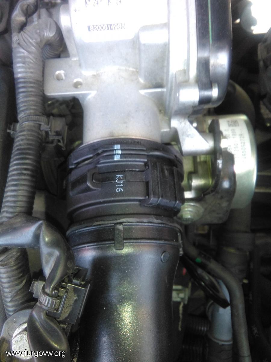

El P_ _ _ tubo... Yo ya voy por el segundo cambiado... Me lo cambiaron una vez pagando, y la segunda en garantia justo 1 año despues... La unica recomendación que te doy es que no circules mucho con el roto, ya que tienen que hacer una regeneracion y no se que que te soplan una pasta...
En mi caso la segunda vez me cambiarion el tubo en garantia, tubieron que hacerle los cambios de filtros y aceites porque no se que se ensucia, y la regeneracion del filtro total de la broma unos 600€ si le sumas que hacia (literalmente) 2 dias que habia pasado la revision... 250€ mas que no sirvieron de nada...
Como me vuelva a fallar por esto me la quito de encima...

El primer tubo que te cambiaron, era de los nuevos que supuestamente ya no fallan o era de los antiguos?. Entiendo que el que te hayan puesto ahora es de los nuevos.

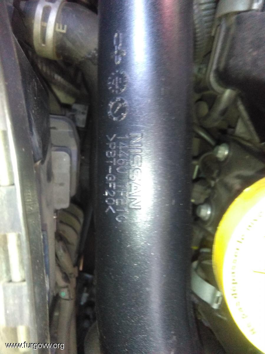

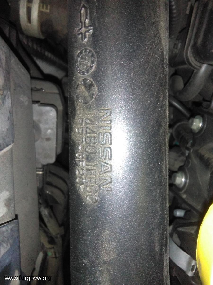

Hola, lo primero agradecer los consejos recibidos.
Lleve a cambiar el manguito a Ibericar Reicomsa en Alcobendas, me han sustituido el tubo de admisión del turbo por la nueva referencia, supuestamente el reforzado, 1FE1C, el roto terminaba 1FE0C.
Lo deje y me dijeron que intentarían que nissan pagara parte de la pieza nueva, ya que el coche tiene 4 años y no esta en garantía, al final no he tenido que pagar nada, ni pieza, ni mano de obra. Me pagaron 15e de un taxi para volver a casa y el coche me lo entregaron lavado.

Cita de: saxostilo en Septiembre 30, 2017, 20:56:37 pm
El trato por parte del concesionario excelente.
Gracias un saludo.
De todas formas sigue siendo diferente a las que llevamos "las mas modernas o las 110cv"
Pensé que la que ponian era esta que se supone es mas reforzada

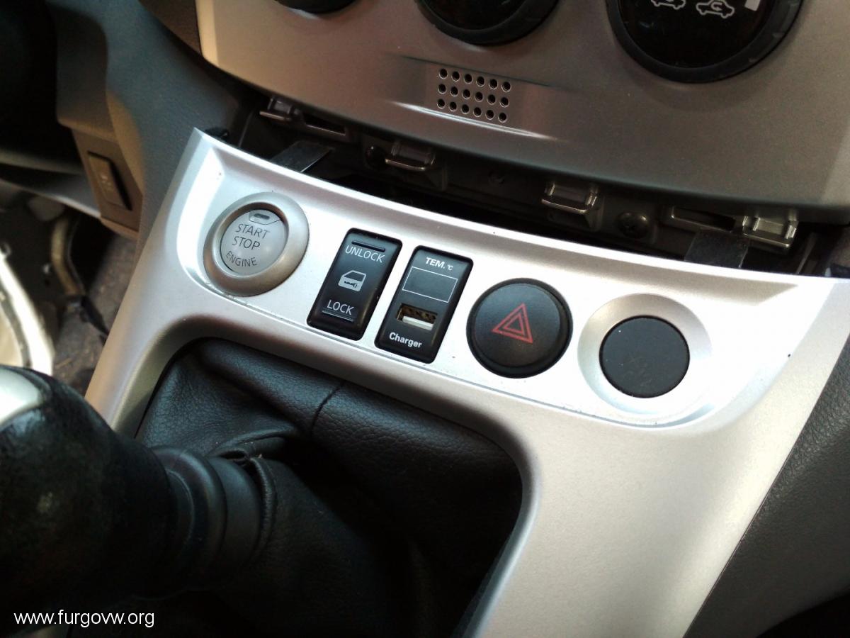

Acabo de instalar el sensor de temperatura exterior en la furgo. Sensor en el espejo retrovisor y display en el hueco para botón auxiliar que queda vacío en el salpicadero.
Mas fotos de como he pasado el cable al final del primer post de mi furgo:
https://www.furgovw.org/index.php?topic=330282.0
xus69
Cita de: javierc3 en Octubre 08, 2017, 00:05:15 am
Gracias.. voy a leerlo y estudiarlo con detenimiento... me parece complicado, pero habrá que intentarlo. Ya nos dirás tus primaras impresiones con la medición de la temperatura.
