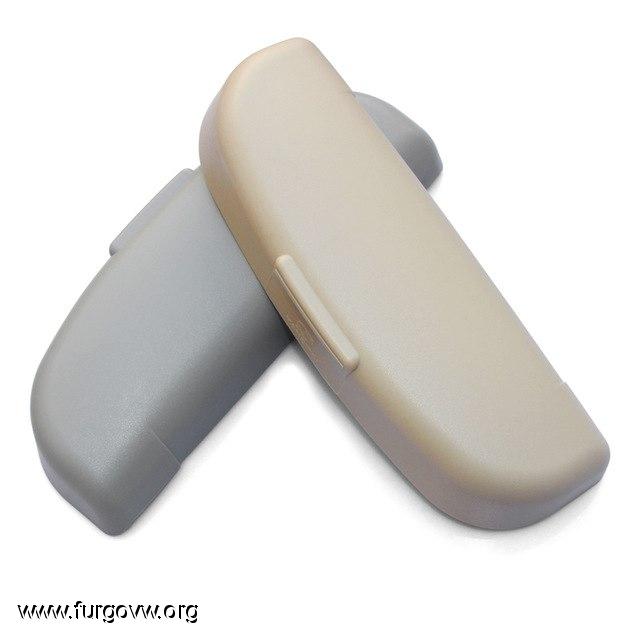

Una de las cosas malas que tiene la Nissan es que no tiene un sitio para las gafas de sol, ya que normalmente la guantera central la solemos llevar con otras cosas.
Por eso, pillé esto por aliexpress y lo he instalado hoy:

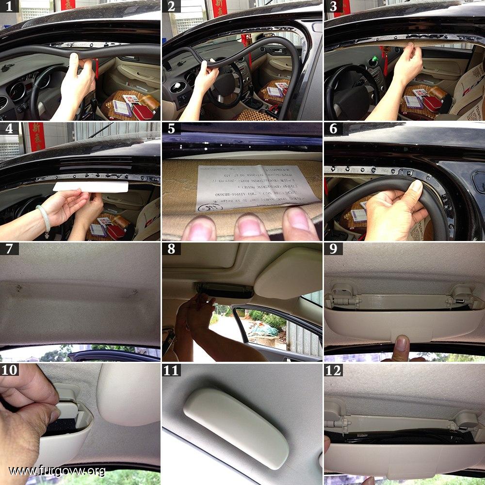

Es fácil de instalar. Yo lo he puesto encima de la puerta del conductor. El montaje es así:
Ojo porque donde yo lo he instalado, por dentro va el airbag lateral, no vayais a pincharlo con los tornillos al meterlos. Aconsejo montar tornillos más cortos de los que vienen en el paquete (la mitad de cortos), o bien ponerles unos trozos de corcho o así en la punta para que no dañen nada una vez colocados.
Por si a alguien le interesa, el modelo que yo he cogido es este: https://es.aliexpress.com/item/New-For-nissan-Qashqai-X-Trail-TEANA-SYLPHY-TIIDA-On-board-vehicle-frames-Glasses-Case/32228639916.html
