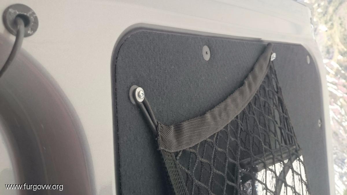

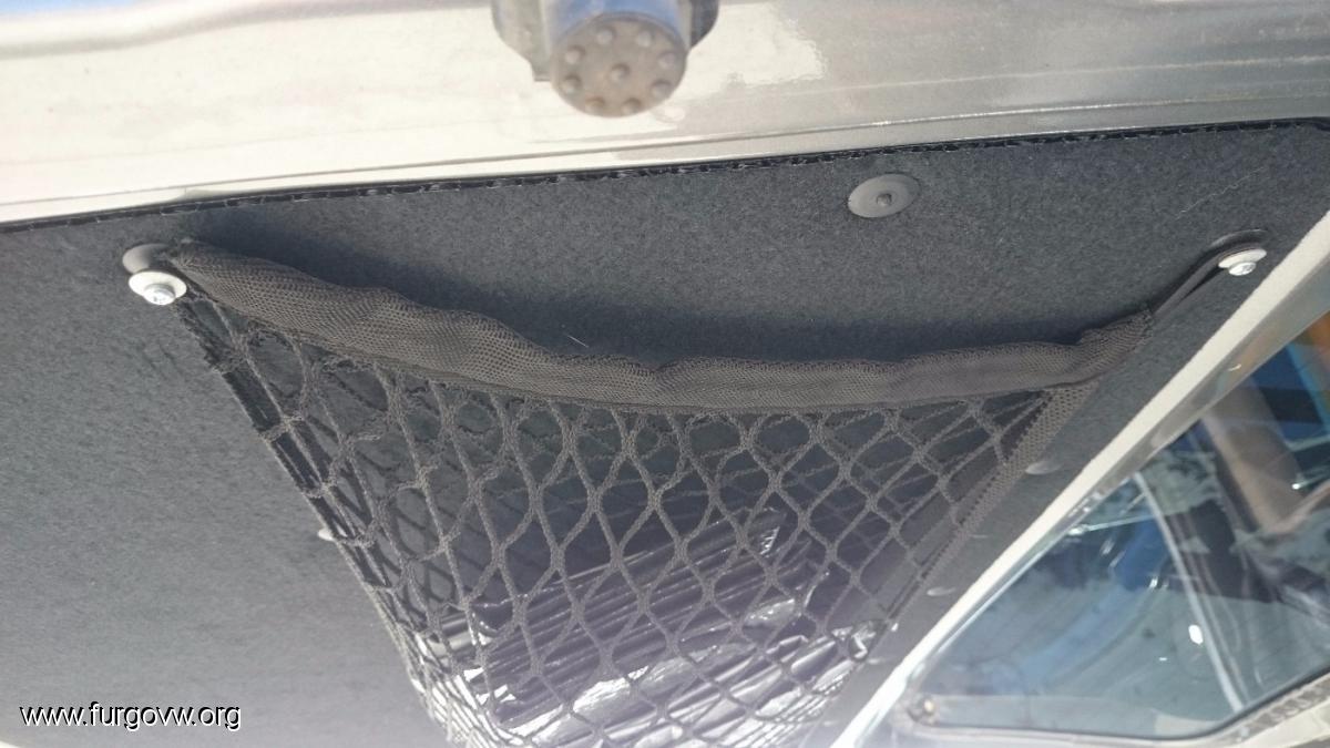

Yo llevo una red, donde llevo los oscurecedores. La foto no es muy buena.

Es exactamente lo que me gustaria hacer!! Como la has sujetado al panel trasero??

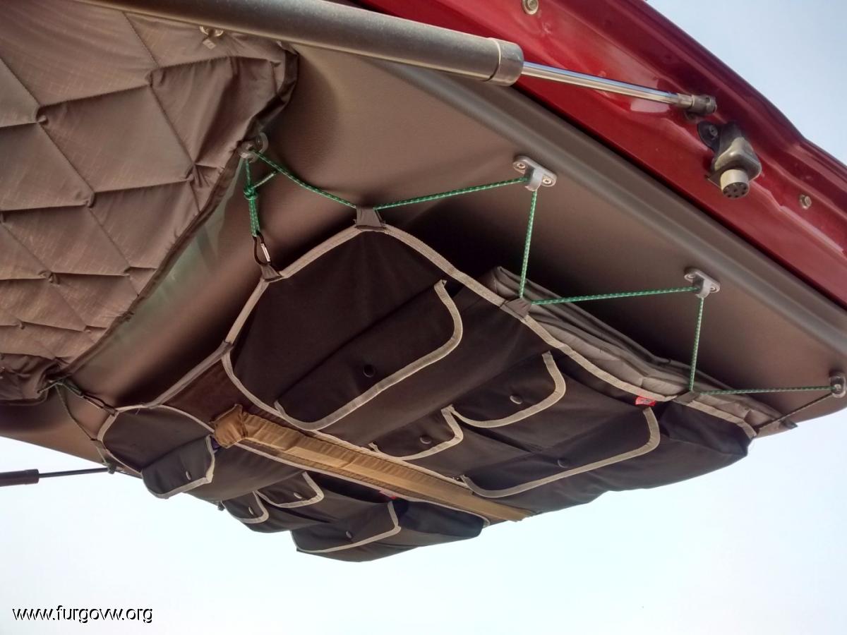

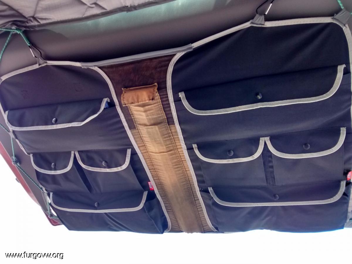

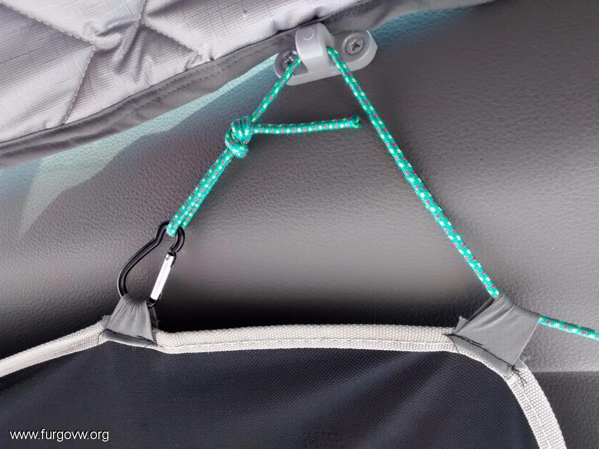

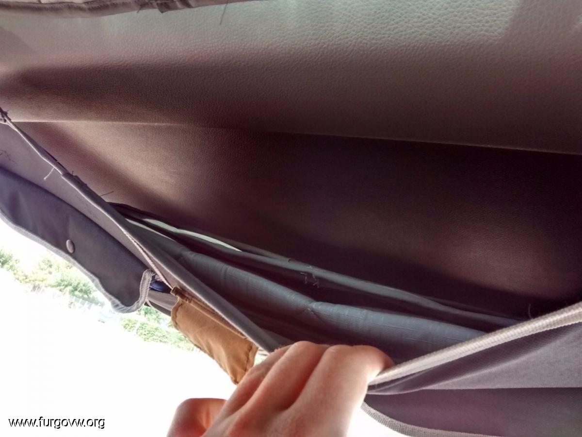

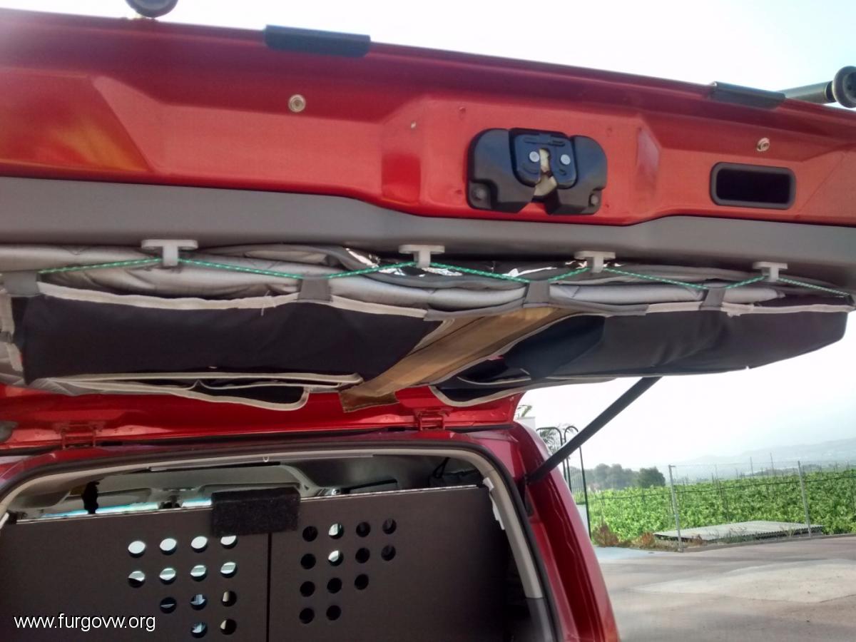

Ferfender

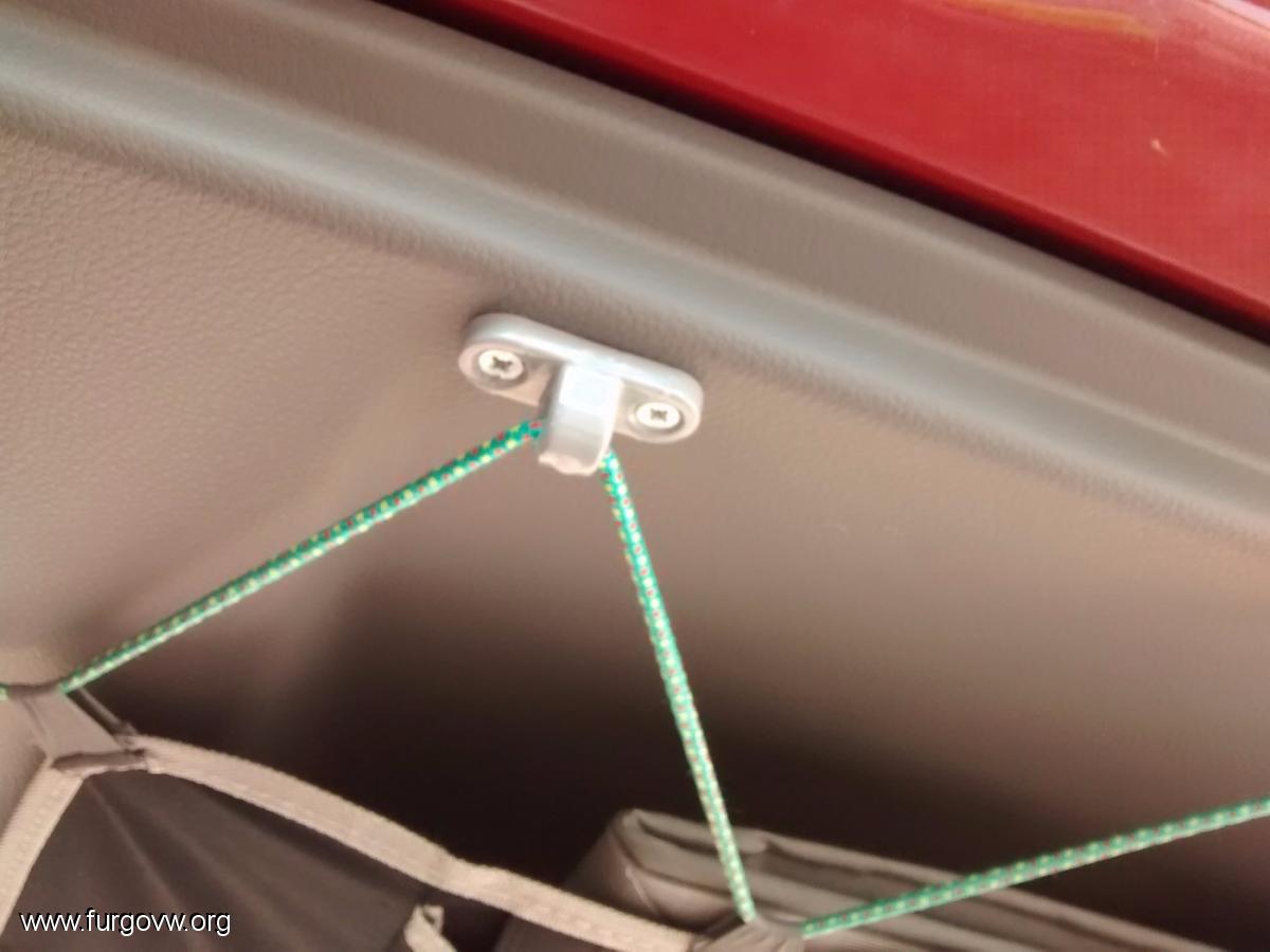

Hola a todos. Con respecto a lo de la red para el portón, os paso unas fotos del brico que me hice yo. Compré dos bolsilleros del LIDL que nunca gasté  y se me ocurrió unirlos para ponerlos en el portón. Va enganchado con una goma a unos soportes de avance para caravanas que compré por internet (no recuerdo el sitio). Ademas de tener los aisllantes recogidos (caben todos ahi perfectamente) puedo llevar más  cosas en los bolsillos (avance portón, toalla, cosas de aseo,...).
Os dejo fotos:

Donde pillaste los oscurecedores? Se te ve el del portón trasero y esoy mirando ofertas y calidades para pillar los mios en breve...  ;)

Pillé un kit de lulukabaraka y me los hice yo.

Puse unos tornillos rosca chapa en el centro de las grapas con una arandela, antes de apretar puse un cordino atado a la bolsa de red con un poco de tensión,  para cosas livianas cómo son los oscurecedores va muy bien. Cuando tenga un rato tiro alguna foto de más calidad.

Muchas gracias! lo de Ferfender también esta muy bien.... los habéis atornillado sin miedo y sujeta bien por lo que veo no??

¿Miedo por qué?  :P

Jeje, porque yo tengo la evalia... ese panel parece de la nv200 no? Igual me equivoco... me da miedo estropearlo atornillando asi a lo loco...  :roll:

Yo tengo una evalia de 5 plazas y venía con ese panel.
Mucho miedo por poner un tornillo... No?  ;D
