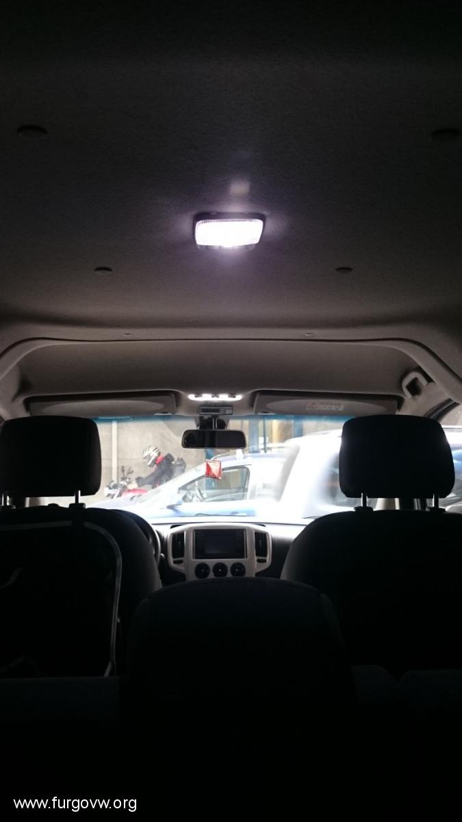

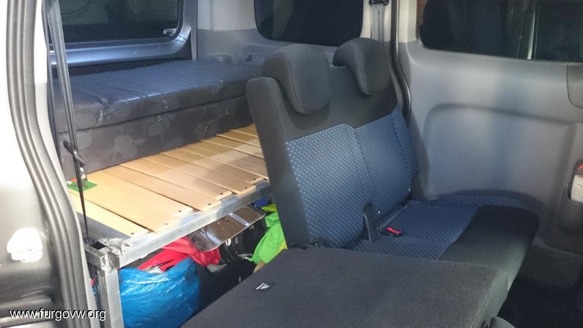

Bueno ha sido fácil colgarlas...ahora comparto las cosas que le he puesto a la furgo:
Luces interiores, termómetro y espejos de cortesía

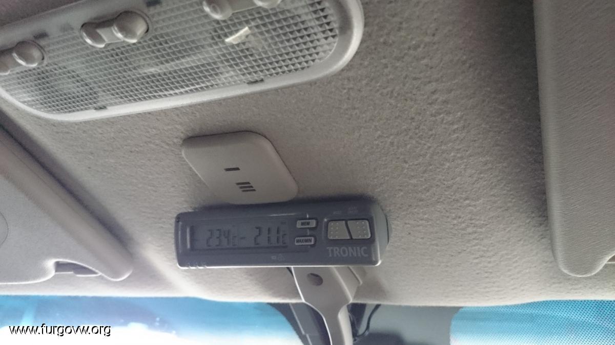

Las luces interiores las cambié por led (Amazon) el termómetro saqué el cable por los guarnecidos hasta sacarlo fuera en la parte inferior de la aleta derecha, y coloqué la sonda en un hueco exterior pero protegido del sol. Los espejos de una kangoo quedan perfectos.

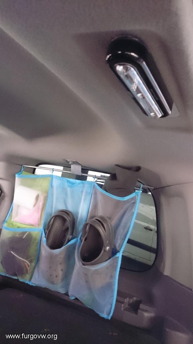

Una luces de lectura de pilas...junto con unos portacosas muy utiles para la cartera y el móvil cuando duermes.

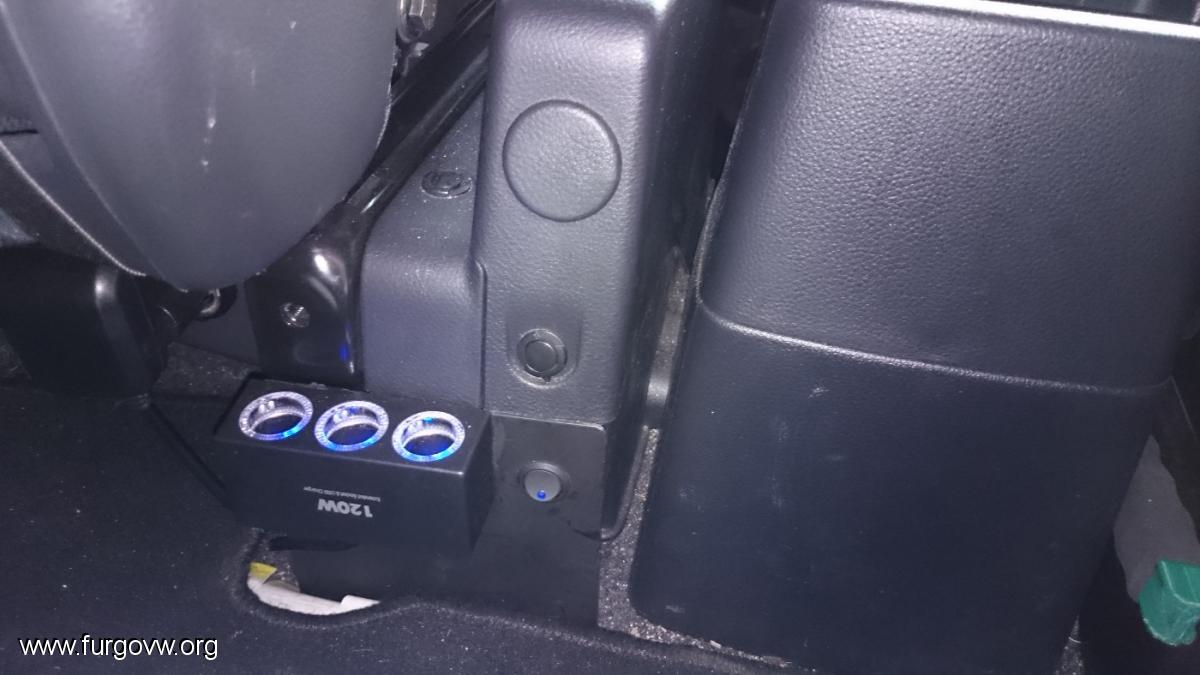

Una toma extra 12V en el tapón de al lado de la toma delantera...y una trasera triple que en el futuro irá conectada a una doble bateria y a una luz central adicional.

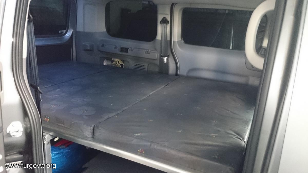

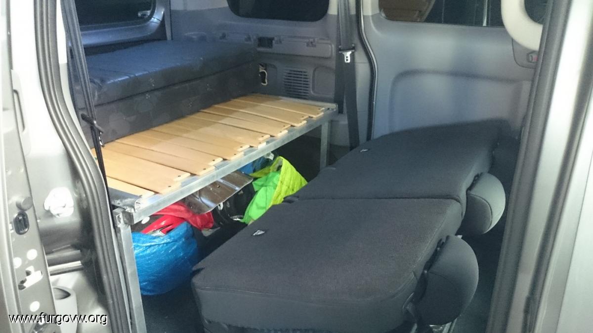

La famosa cama de somier, de la que estoy tan contento, se monta en menos de 30 segundos sin salir del vehículo. La mía apoya sobre el respaldo de los asientos.

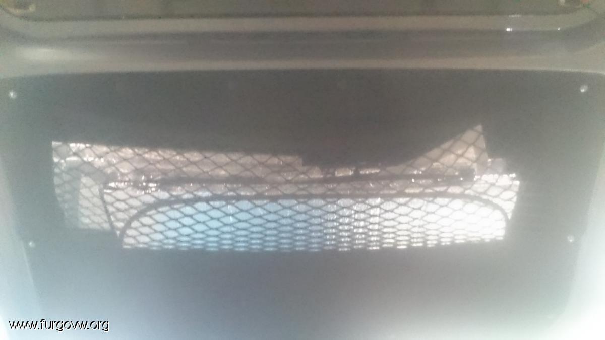

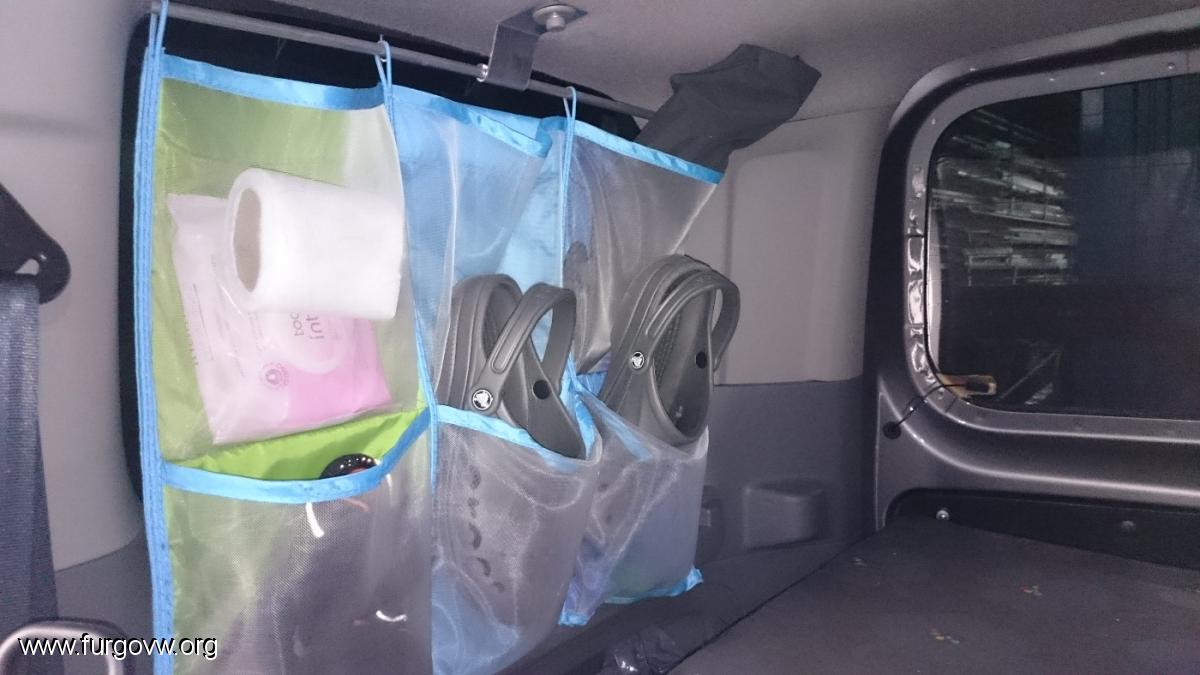

Otras cositas sencillas, como esta red para guardar los parasoles en el portón...

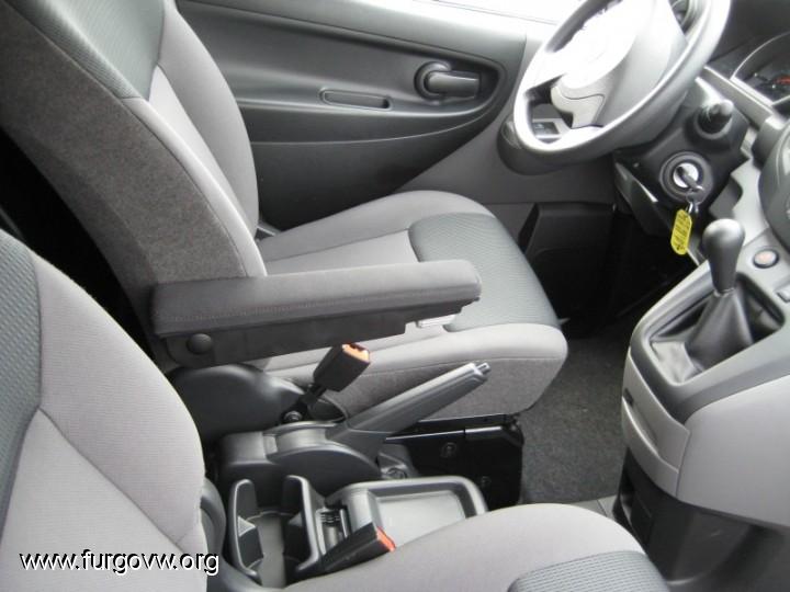

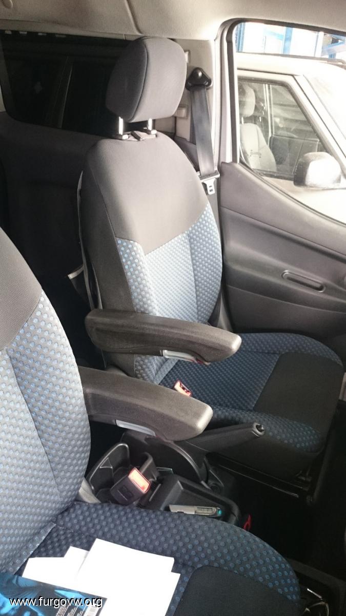

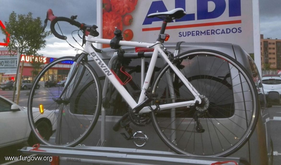

Y por último los reposabrazos universales de freeslep y el portabicis de porton logic 2, para el portabicis solo hay que hacerle dos taladros nuevos en la barra principal y subir la pieza que apoya en el cristal un poco.
Ambas cosas quedan muy bien y son bastante económicas.
Hay que currarse una pieza de suplemento, que la fabriqué con un taco de nylon (el material blanco)
Y el portabicis Logic 2:
ya me llegaron los reposabrazos, me puedes decir de cuanto por cuanto es la pieza que le suplementaste y donde se consigue ese material? sino lo pondré de madera no creo que tenga problema no?
Yo al final he optado por comprar estos casi iguales que los originales de la nissan pero comprados en Alemania, por 239 euros me han salido los dos (piloto y copiloto y gastos envio incluidos) cuando aquí me pedían 220 de cada uno.  .lengua2  .lengua2 No hace falta adaptarles nada
