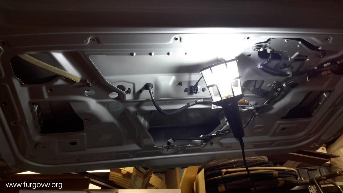

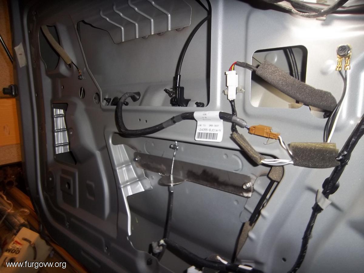

He quitado el panel posterior para hacer un cambio que me permita abrir la puerta desde el interior.

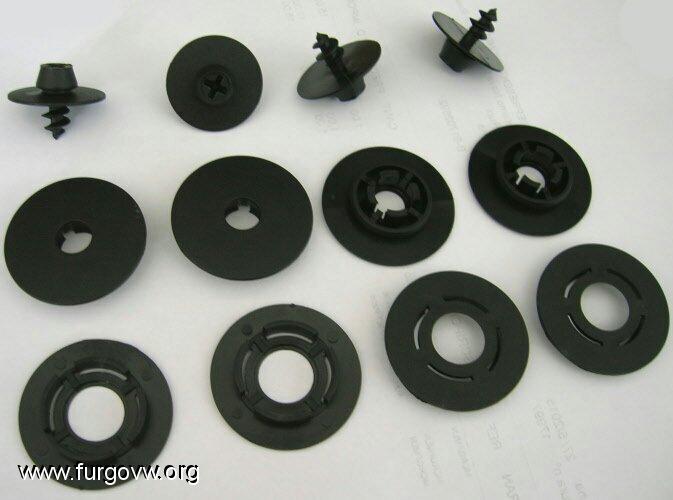

Los clips se rompen fácilmente, hay que reemplazarlos, los compré de China son buenos y baratos.
Ver fotos en mi galería
io ho smontato il pannello posteriore per fare una modifica che mi consentisse di aprire il portellone dall'interno.
Le clips si rompono facilmente, devi sostituirle, io le ho comprate dal cinese sono buone e costano poco.
guarda le foto nella mia galleria

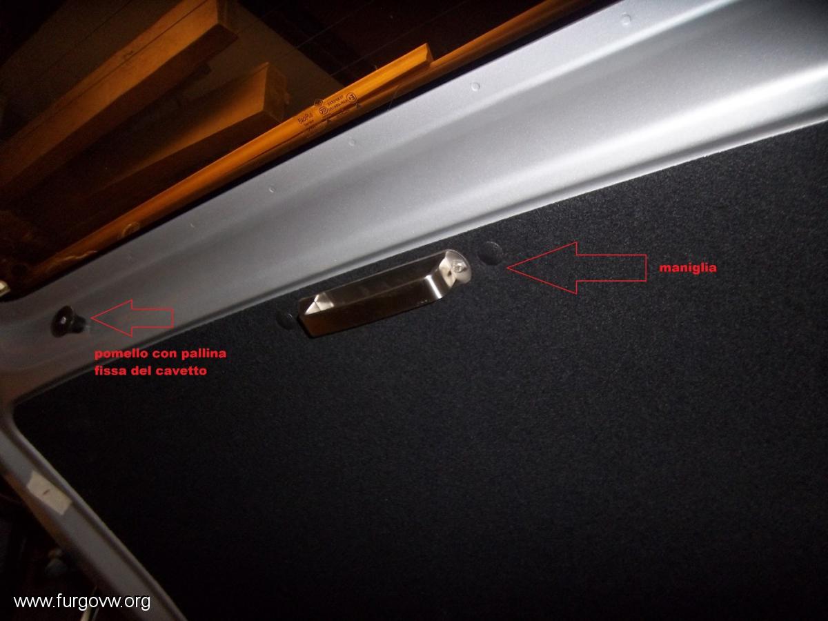

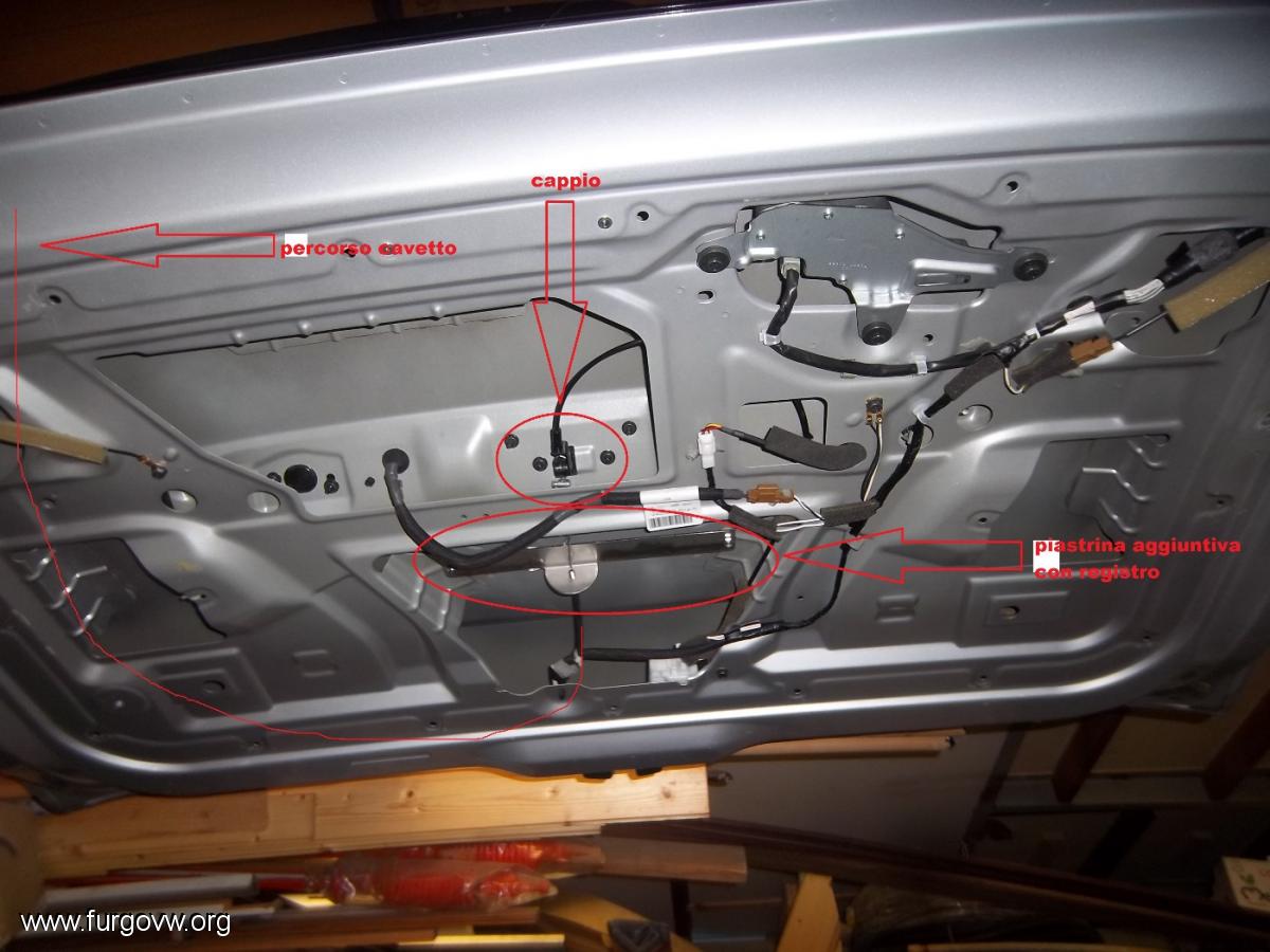

Hola Txema76,
En cuanto a la apertura de la puerta del maletero desde el interior del conjunto nace de la necesidad de salir del coche también desde la puerta (tengo la versión con un solo puerto, no hay los dos puertos), porque estoy preparando un minicamper.
El cambio consiste en montar un cable de bicicleta con su vaina y registros ajustables que se fija por un lado a través de un bucle para bloquear y el otro a un mando que me permite tirando de él para desbloquear la cerradura. Tenía que darse cuenta de una placa para fijar la funda y hacer un agujero en el cuerpo del portón trasero y luego he añadido un mango que me ayuda en el movimiento de abrir y cerrar el portón trasero.
Por supuesto que tenía que quitar el panel de ajuste para acceder al mecanismo que entonces reprogramado la compra de nuevos clips de medición de China.
Supongo que eso no explica todo muy bien la idea, pero la cosa es muy simple.
Trato de ataque algunas fotos.
También estoy haciendo otros cambios porque me gustaría utilizar esta máquina ... fantástico ... también como vehículos de recreo.
Per quanto riguarda l'apertura del portellone posteriore dall'interno il tutto è nato dall'esigenza di poter uscire dalla macchina anche dal portellone (io ho la versione con porta singola non le due porte) poiché sto preparando un minicamper.
La modifica consiste nel montare un cavetto da bicicletta con relativa guaina e registri regolabili che è fissato da un lato mediante un cappio alla serratura e dall'altro ad un pomello che mi permette tirandolo di sbloccare la serratura. ho dovuto realizzare una piastrina per fissare la guaina e fare un forellino sulla scocca del portellone e poi ho aggiunto una maniglia che mi facilita nella movimentazione di apertura e chiusura del portellone.
Naturalmente ho dovuto levare il pannello di rivestimento per accedere al meccanismo che poi ho rifissato comprando delle nuove clip di misura dalla Cina.
Immagino che spiegato così non rende molto l'idea ma la cosa è semplicissima.
Provo ad allegare qualche foto.
Sto facendo anche altre modifiche perché  vorrei utilizzare questa macchina...fantastica...anche come mezzo ricreazionale.
