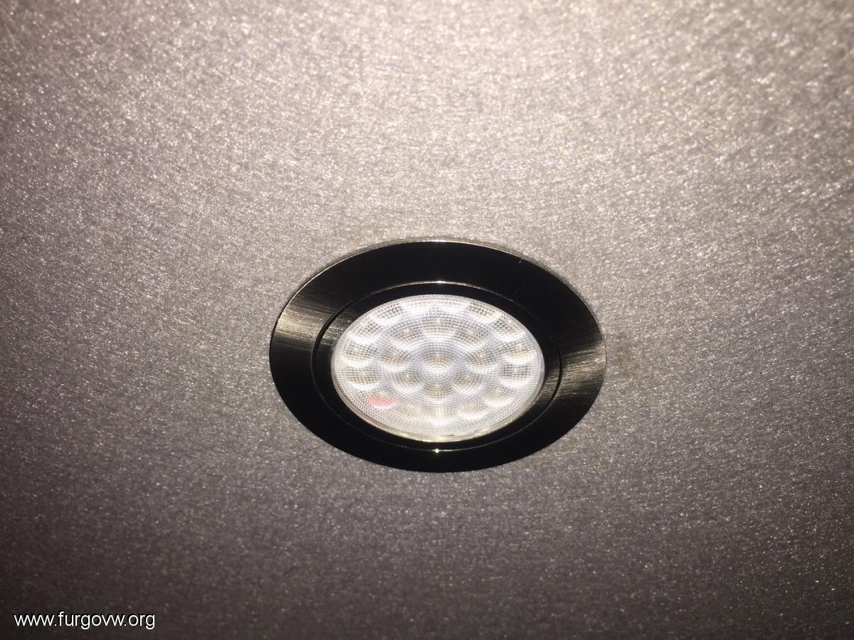

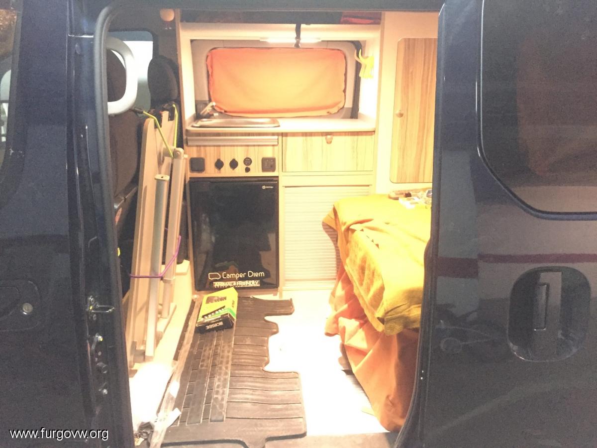

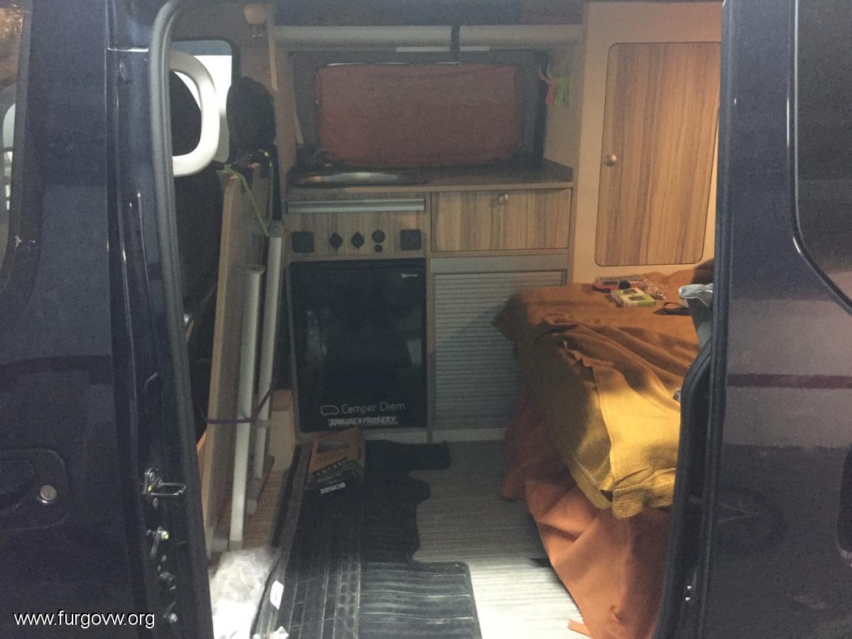

Hola!
Os comento, estaba buscando una lampara interior que me aportara algo más de luz al habitáculo para cuando estoy parado ya que la que llevo en el fregadero no iluminaba del todo el espacio de atrás, así que me decidí por una empotrable de leds, concretamente esta https://www.amazon.es/dp/B00F96FJMO/ref=cm_cr_ryp_prd_ttl_sol_0
Las hay más baratas, pero también tengo la experiencia de comprar demasiado barato y que se apaguen al poco tiempo de comprarlas...
Os dejo unas fotos de como ha quedado, ahora casi me tengo que poner gafas de sol dentro de la furgo!  .meparto
Las ultimas dos fotos son bloquenado exposición, solo están encendidas la luz de atras y la delantera de cortesia, la central esta apagada en ambas.
Esta es la que solo tiene la luz ambiente más la delantera y la trasera de cortesia, sin la central
Y este es el resultado de encender la nueva lampara!

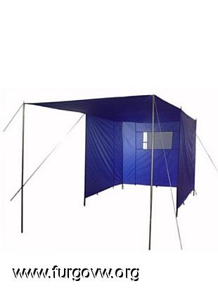

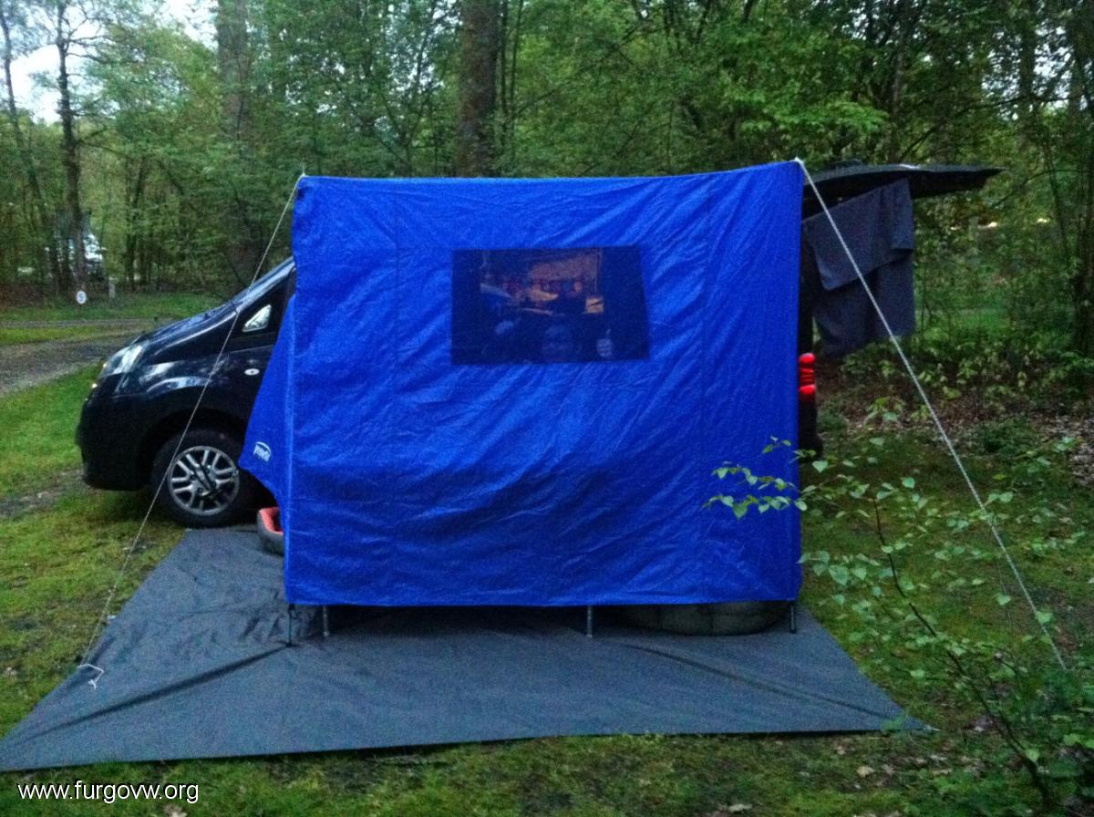

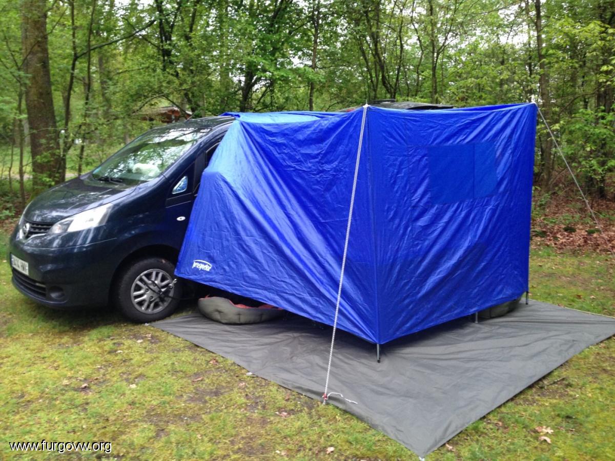

Lo mismo para un avancé posterior que no uso desde que lo compré (lo he usado una vez o dos pero no más) es este de aquí abajo. Si alguien esta interesado, ya sabe, o lo viene a buscar o se lo envío pagando él/ella los portes ;)
No me corre prisa deshacerme de ninguna de las dos cosas a si que si alguien se quiere pegar un finde por el Pirineo y de paso recogerlo, ningún problema :)
Se supone que es para colocar detrás (que también) pero es grandote y se puede poner lateral.

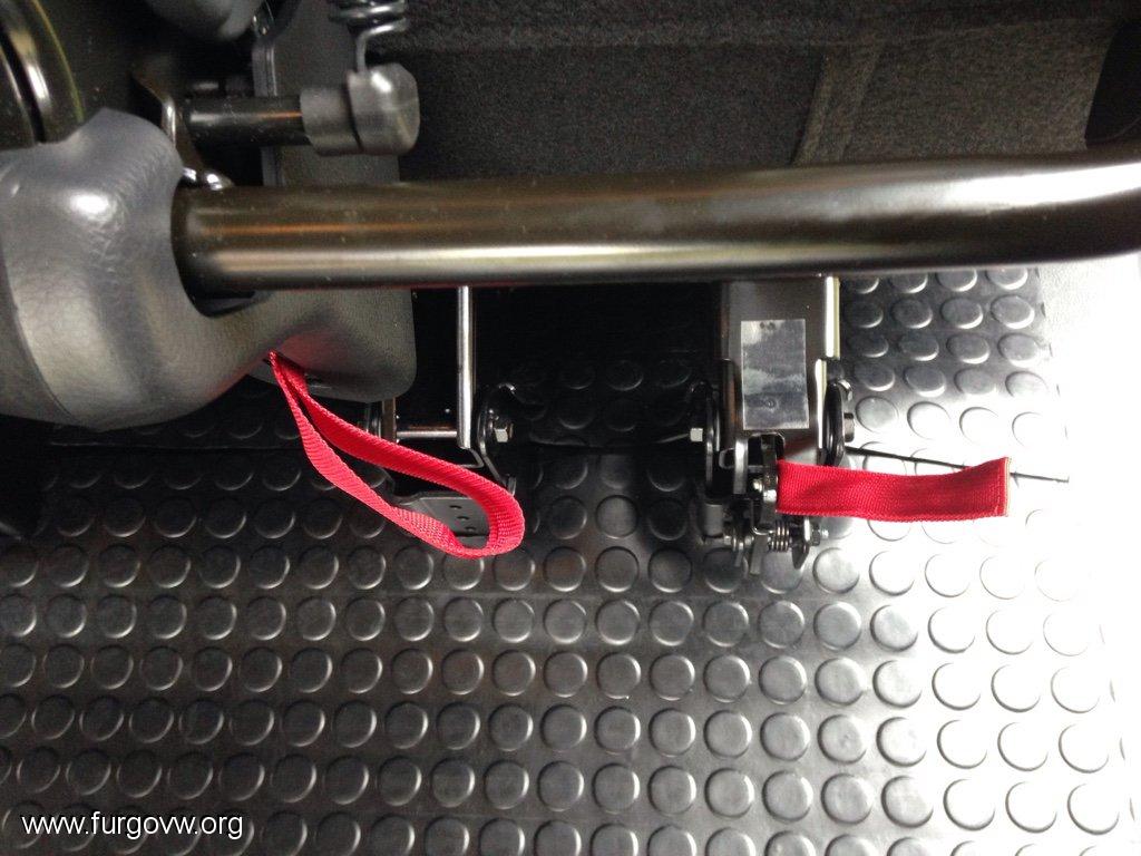

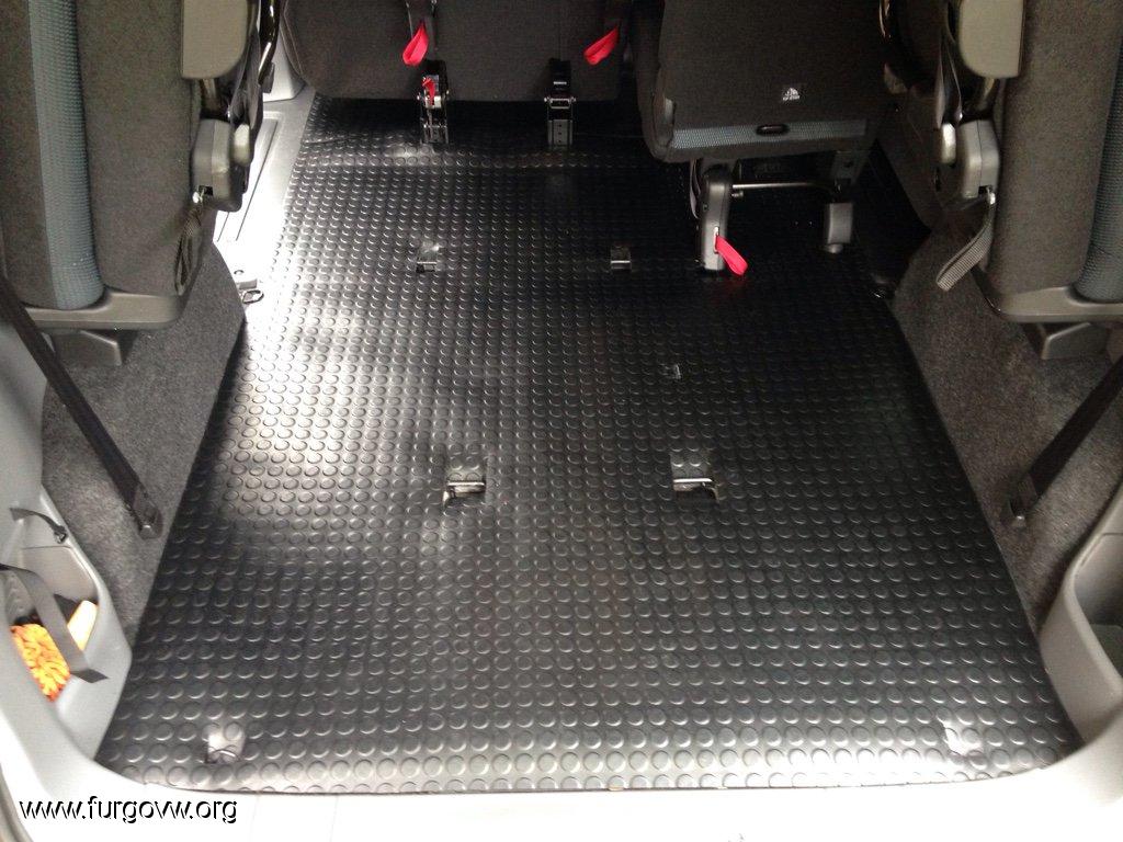

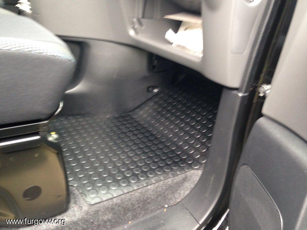

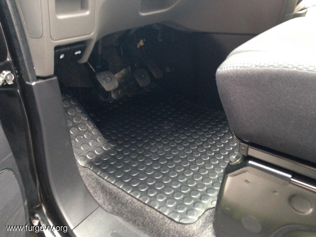

Cita de: jbabra en Mayo 11, 2016, 22:22:09 pm
Ok perfecto, me interesa hacerlo,(esto creo que me atrevo),  hago mucha montaña y lo más práctico para  el barro, la nieve del invierno, etc es la goma.
Cuando puedas lo explicas, sobretodo tema agujeros para asientos y como la has fijado lateralmente
Merci

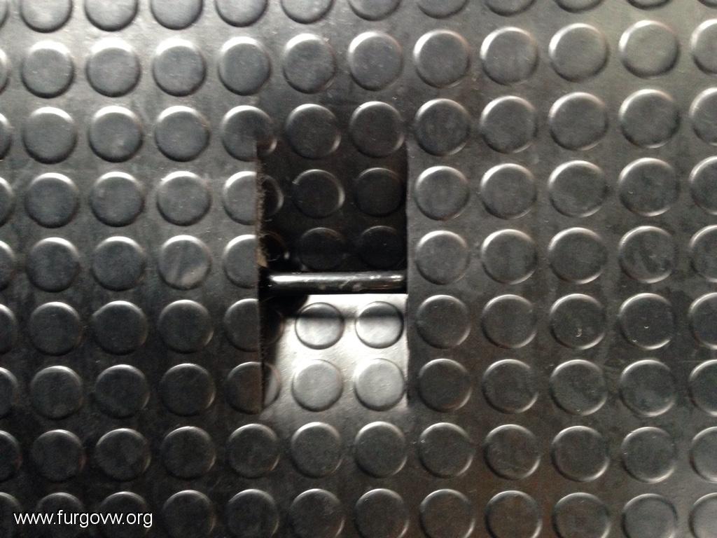

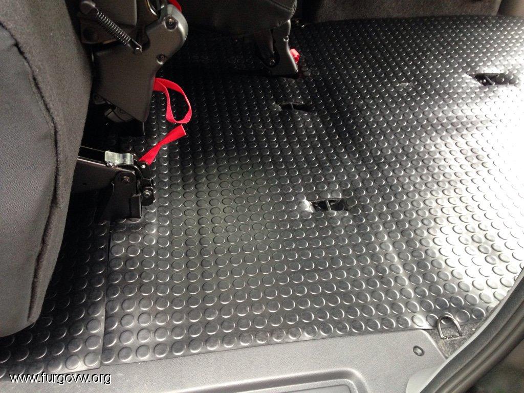

Fisterra
no hay mucho q explicar, solo tener media hora y un poco de paciencia.
  yo en mi caso empecé de atrás para delante, a los lados poco hay q hacerle, ya q da casi justo, solo cortar un poquito donde el pase de rueda t redondear las esquinas atrás del todo. al llegar a donde la segunda fila de asientos recorte donde las patas del asiento ( unos cajetines de 8cm x 4cm) después corte la goma de un lado a otro justo por el medio de los cajetines para no tener q desmontar los asientos cada vez q quiera quitar la goma para lavar, y seguí asta debajo de la primera fila ayudándome de las alfombras para usarlas casi de plantillas. las de delante un poco igual. ah y no están sujetas con nada, su propio peso hacen q no se muevan nada.
