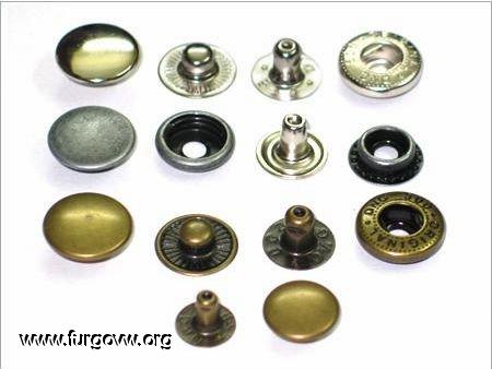

Usdcarlitos, corrígeme si me equivoco... pero... no te faltan piezas??
yo llamo corchete macho, al que iría puesto en el coche, y hembra al que iría puesto en la cortina.
viendo tu primera foto de los corchetes, la que tiene tapa de boli y cinta métrica, me da la sensación de que has expuesto las mismas piezas a la izq. que a la dcha. pero dadas la vuelta, no?
creo que ahí sólo tienes lo que yo llamo "hembras"
el agujero del centro me sale como que tiene aprox. 4mm
te harían falta los "machos" (ándale!!) :)
es asi?
edito: Creo que en la foto de la vista posterior del blister (paquete) de corchetes lo explican bien, deberías tener 4 tipos de piezas: macho, pinche, hembra y calote
macho+pinche / hembra+calote
el pinche en este caso como que sobraría, ya que en lugar de a tela, se lo vas a anclar al coche con tornillo (aunque podríamos hacer el apaño de atornillar todo de una macho+pinche, no sé si quedará mejor sólo o juntos...
para poder decirte el tornillo que necesitas me hace falta ver foto del macho (con la cinta métrica al lado, no encima)

fijate en la foto:
en la segunda fila empezando por arriba tienes lo que te hace falta (en orden de izq. a dcha: calote, hembra, pinche, macho)... definitivamente el pinche sobra... :)

por cierto mirandote lo de los tornillos creo que pueden ir bien estos:
TORNILLOS ROSCA CHAPA,DIN-7982 d=3,5x13mm
medidas del tornillo:
ancho total de cabeza (avellanada) 6,8mm
profundidad de cabeza 2,1mm
diámetro del tornillo 3,5mm
(taladro previo, uno de d=2,9mm)
a falta de comprobar lo siguiente:
.- que de alojamiento en el corchete haya (en altura) mínimo: 2,1mm
.- que de hueco para la cabeza (en diámetro) del tornillo haya mínimo: 6,8mm
.- combrobar la altura, pues los 13mm de largo del tornillo roscachapa yo entiendo que podría ser suficiente, pero depende del espesor a fijar (corchete) y lugar a roscar (o chapa de carrocería o plástico de moldura).
si este fuera demasiado, deberías ir al siguiente más pequeño, que es:
TORNILLOS ROSCA CHAPA,DIN-7982 d=2,9x13mm
ancho total de cabeza (avellanada) 5,5mm
profundidad de cabeza 1,7mm
diámetro del tornillo 2,9mm
(taladro previo, uno de d=2,5mm)
y si la longitud te parece corta en ambos casos deberías ir al siguiente largo que es: 16mm
te dejo página de un catalogo online: http://www.indexfix.com/es/tornillos/42-TORNILLO_%20ROSCA_%20CHAPA/160-TORNILLOS_ROSCA_CHAPADIN7982
saludos!
PD.- Prueba primero en una chapa que tengas a mano antes de hacer nada en el coche eh?!!!!
