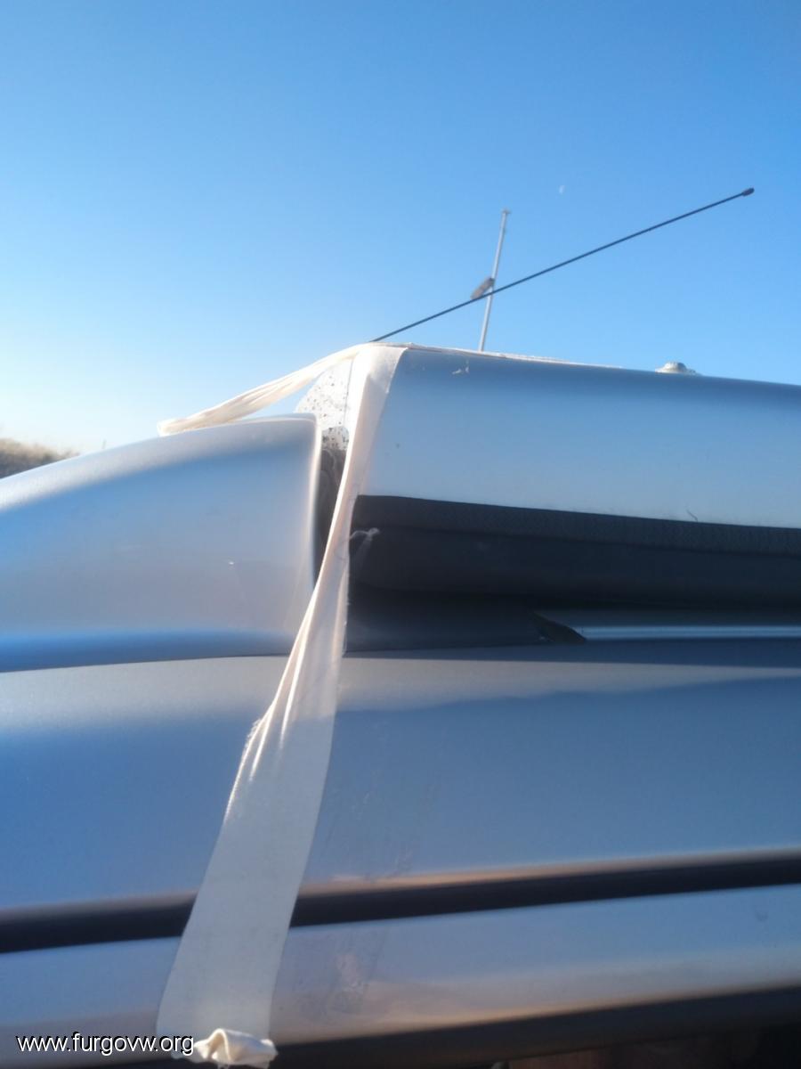

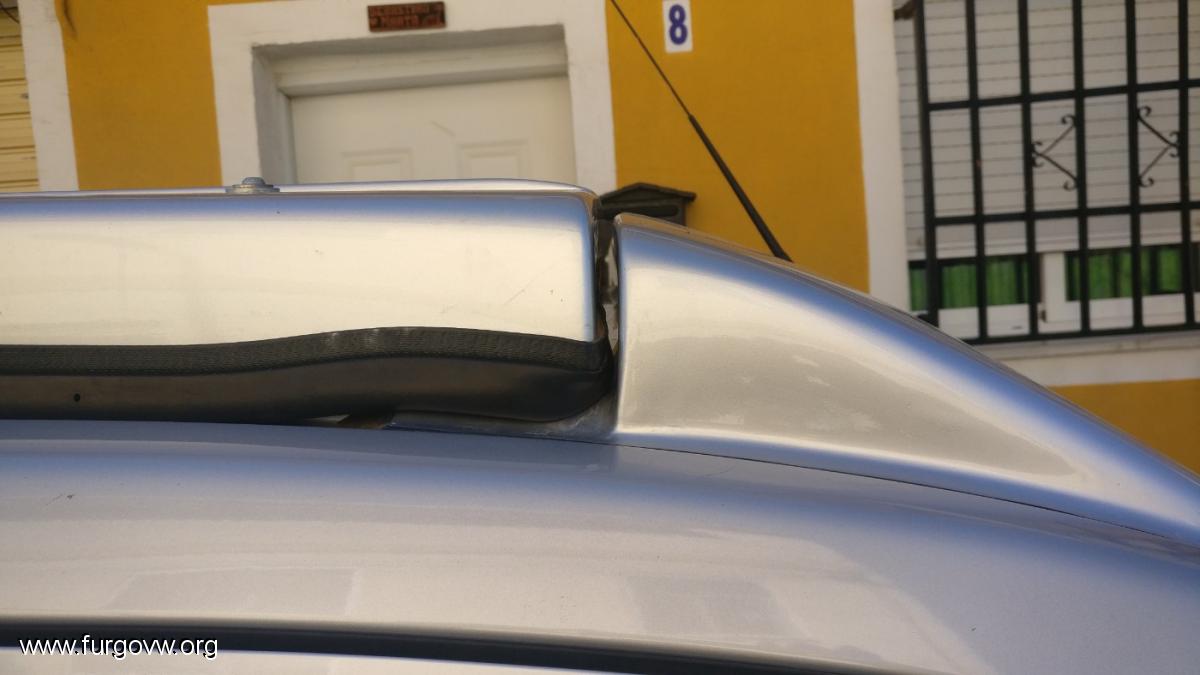

Aquí veis lo que supone. Cuando no pones la cinta para sujetar ( foto a 120km/h ) . Entoces ya es bastante más. Por eso el consumo subió a 7,7 l/ km . Está claro que algo falla y no sé si alguno tiene ese problema.
linaresvet
Pues yo no tengo techo, pero eso me parece una "terminacion" super chapucera..... Pidele explicaciones a la empresa instaladora porque eso no es ni medio normal.
seguramente se haya deformado o descuadrado, los techos que se ven no dan la impresion de estar asi de levantados.
opino lo mismo. normalment ajustan mejor. Si lo has montado hace poco llevalo al taller y que lo repasen
Pedro2112
Me pasó lo mismo con el techo, se levantaba en la autopista, cambié un muelle hidráulico que lo vi un poco torcido y problema resuelto. El muelle me costo 19€.
Hola compañero, yo tengo el techo de bram y no me pasa eso, ajusta perfectamente, eso si, me lo instalaron en una empresa cerca de donde vivo. Llevas algo mas que el colchón metido dentro? Sino, no me explico que no cierre bien. Aun asi, yo he llevado un colchon complementario de otros 3cm dentro y aun asi cerraba.

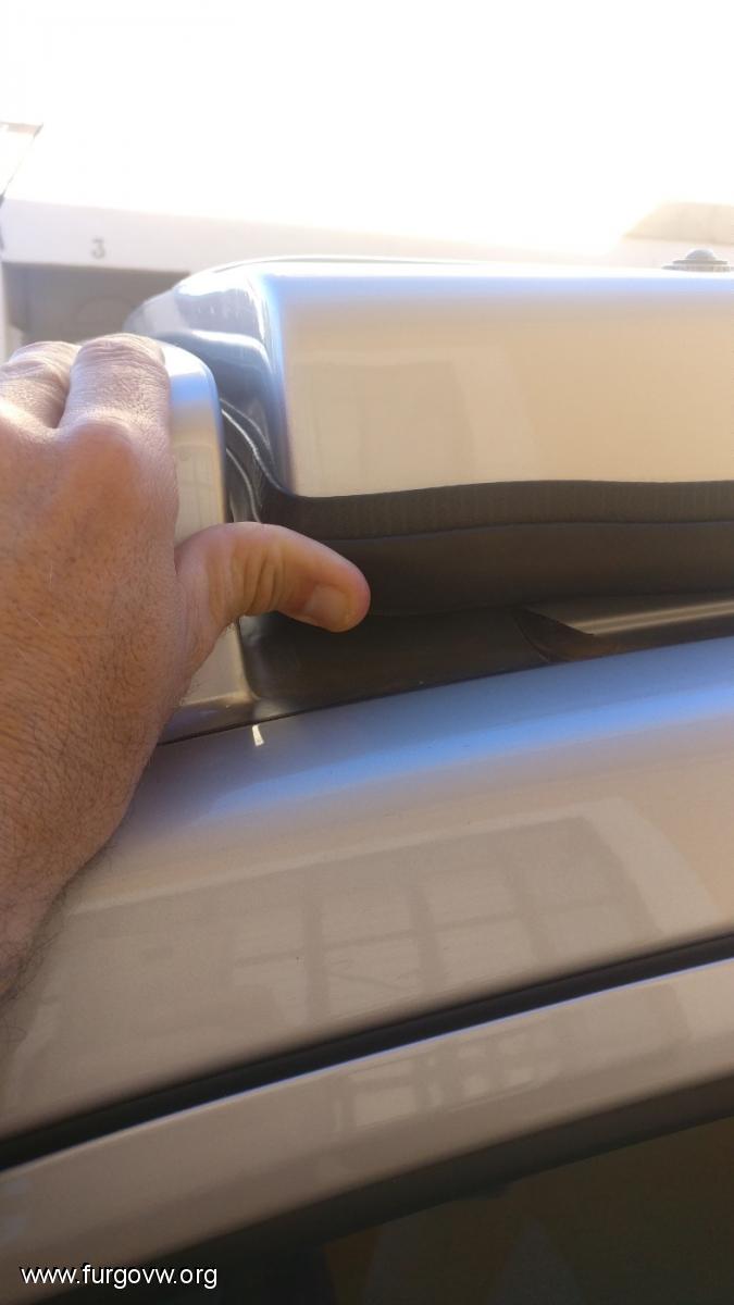

Pues, vamos por partes.
-gracias por el truco de la antena.
- tema muelle hidráulico parece está correctamente aunque haré una revisión.
- sigo esperando respuesta de la empresa, pero recién terminó el salón del caravaning y estarán un poco saturados.
- las dos fotos son cuando cede y se levanta, en reposo , sin empujar yo con el dedo está bastante bien acoplado.  Es solo en velocidad que parece perder el vacío y se desacopla levantándose esos centímetros fatídicos.

No veas menudo desajuste del techo. Que te lo miren que no es normal y creo que puede arrancarte el techo hacia arriba.

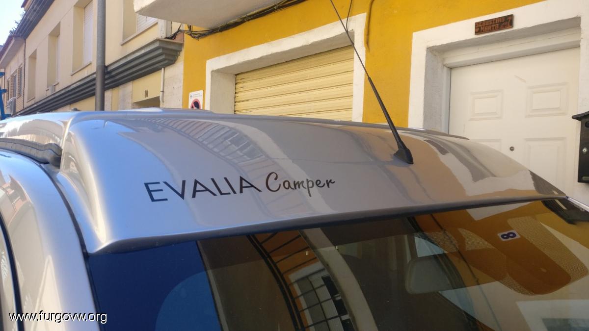

Bueno antes de que siga el hilo y parecer que mi techo es un drama, os poco fotos de cómo se ve en posición normal y sin velocidad.
Sábado iré a ver al fabricante y hacer una revisión. En cuanto sepa cuál es el fallo os informaré.
xavitsport
Así en parado no se ve tan mal. Mañana si puedo hago foto y la subo

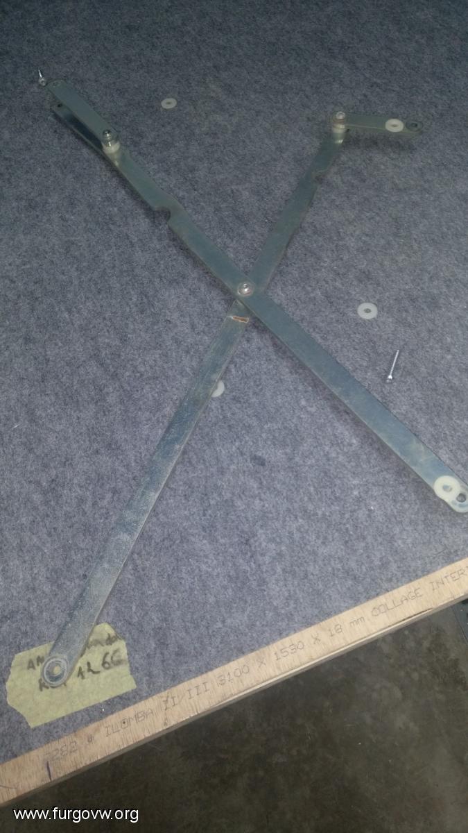

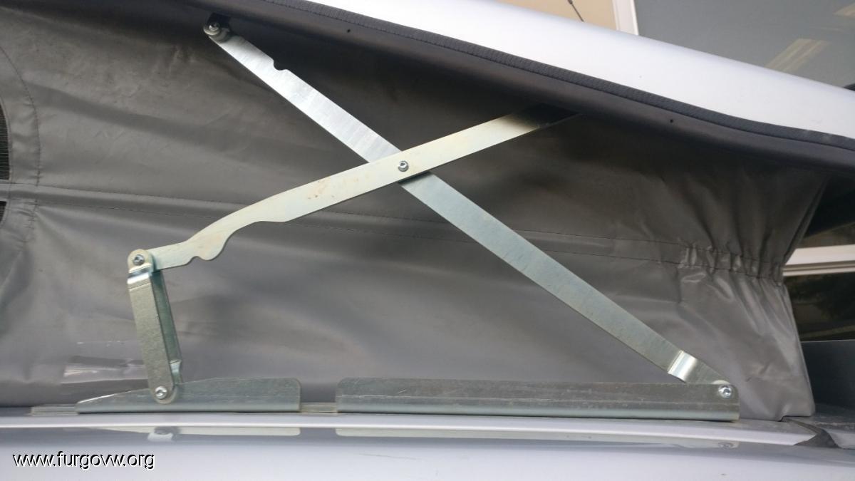

Pues de retorno de bram. Se han portado genial. Me han cambiado la "tijera" bisagra. Que se supone que habría cedido un día de fuerte viento. Me han puesto otro de diseño más robusto.
Y el consumo de vuelta a sido radical 6.7l /km . Así que solo queda disfrutar.

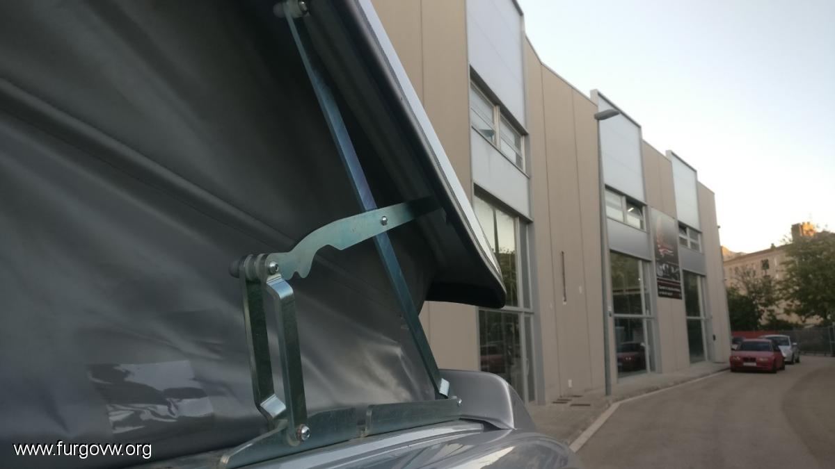

Cita de: xavitsport en Octubre 27, 2018, 19:22:43 pm
Puedes pasar foto de como queda?
Estas son las tijeras nuevas. Y al bajarlo se nota bastante fuerte. Nada que ver con lo de antes.

Y cerrado queda bien enrasado? Encaja mejor la goma del techo con la carrocería?
Gracias!!
Cita de: sabesalreves en Octubre 29, 2018, 20:18:34 pm
