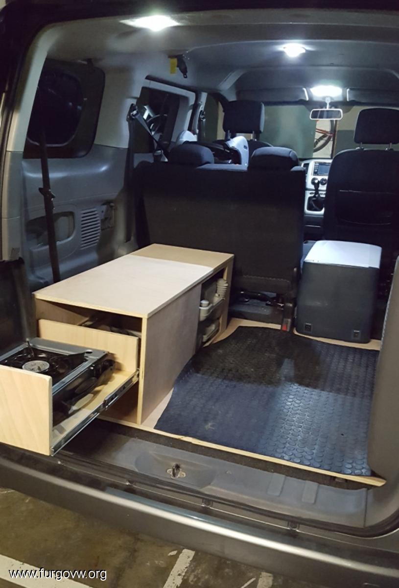

Yo en mi evalia he quitado los asientos 6 y 7 ademas de el asiento simple de una plaza para dejar la nevera de compresor, asi lo tenia hace años en una T5 transporter vehículo vivienda, ¿osea que si me paran me crujen?
asi la tengo :

Bien, entonces para que no multen en caso de nuestra evalia unicamente disponemos del espacio que queda al quitar los asientos 6 y 7 y quitar el asiento suelto de la fila central implica multa. Pues me hace un pan con unas hostias, porque lo tenia bien puesto asi con espacio para mis cosas.
