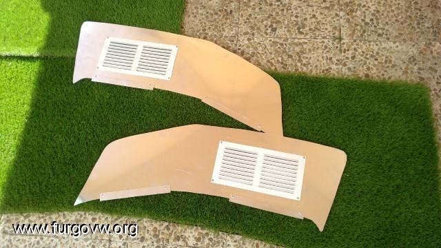

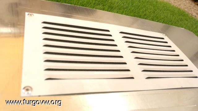

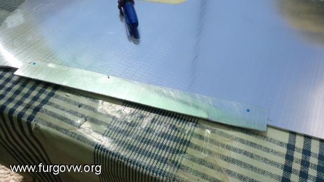

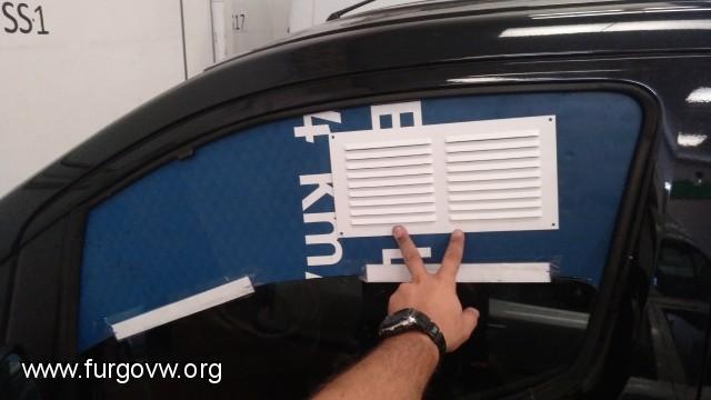

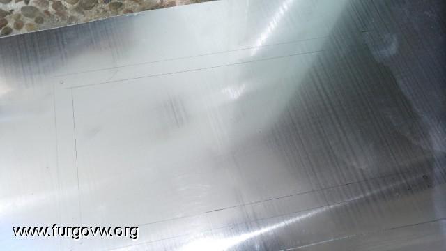

Jamminbwoy
Bueno.

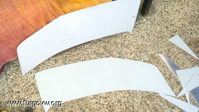

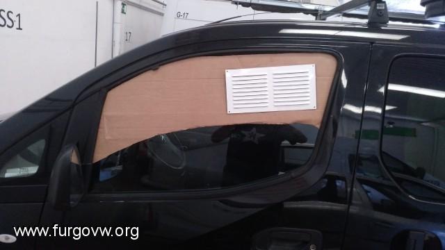

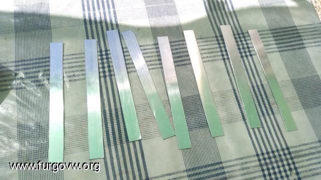

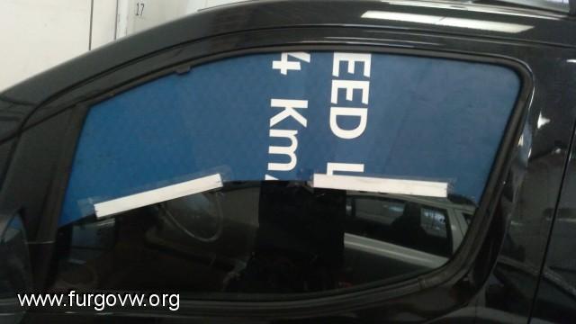

Ante la imposibilidad de pagar de 80 a 110€ en unos airvent para las ventanillas delanteras de mi Nissan NV200 he decidido hacerlos yo mismo.
En total me he gastado 25€ en materiales y me ha llevado una mañana y una tarde.
Todos los materiales los he encontrado entre en Bricomart y Bauhaus. Seguro que si se busca en talleres y tiendas de polígonos sale más económico aún.

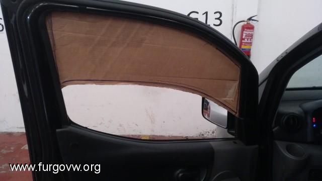

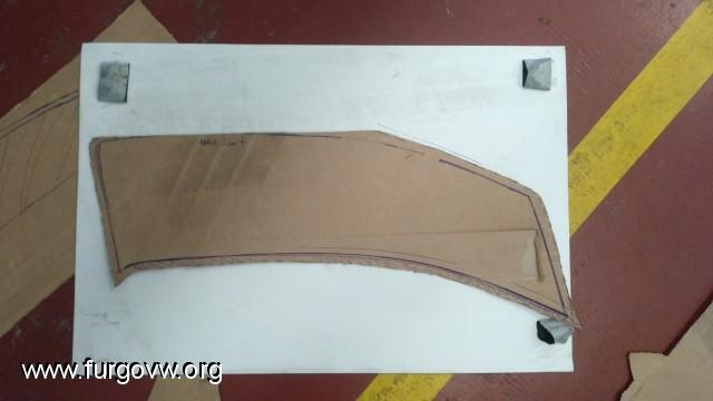

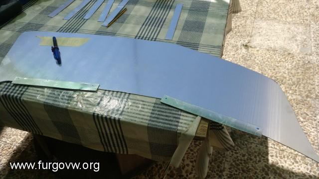

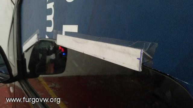

El proceso se resume en crear una plantilla a base de cartón. Después yo hice otra plantilla con un cartón pluma que era más rígido y más cómodo de trabajar. Después se transfiere a aluminio y se crean las piezas que uniremos con remaches.
Os dejo con las fotos que creo que se explican mejor que yo. Cualquier duda estaré encantado de resolverla.
Pues aquí dejo el enlace de los airvent caseros en aluminio que acabo de terminar. Aun me queda pintarlos de negro y ponerlos en la furgo pero mi pareja se la ha llevado de ruta jejeje. En cuanto lo tenga todo añadiré las fotos.

Muchas gracias por compartirlo.
Tienen muy buena pinta, un par de preguntillas: Para los bordes, como has hecho para que no queden cortantes? Como de firme queda? Lo digo por los amigos de lo ajeno.
Saludos y gracias
Jamminbwoy
Cita de: xkorex en Julio 16, 2018, 08:51:40 am
Saludos y gracias
Pues por ahora los bordes están redondeados con la dremmel.
De firmeza anda perfecta una vez colocada en la ventanilla. El grosor de.la chapa de aluminio es de 1,5 mm.
Ceden los justo para poder colocarlas y una vez cerrada la ventanilla encaja arriba y abajo y no se puede quitar.
En cuanto tenga un rato le hago más fotos ya puestas y pintadas.
Enviado desde mi Aquaris X5 Plus mediante Tapatalk

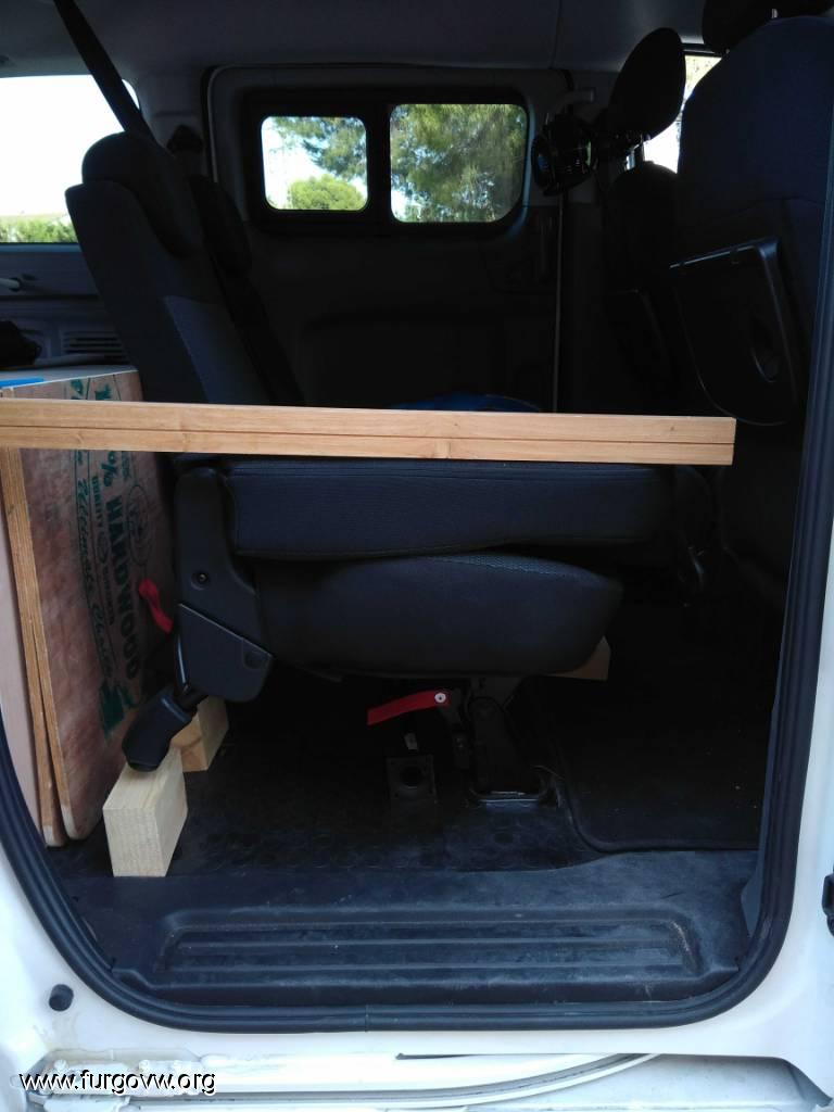

Tranchette
Holaaa!! Para los que llevamos las 5 plazas activas... Estoy liado con el mueble y veo que por debajo de 48cms no consigo bajar... Yo lo he apañado con unos tacos para dejar lo más recto posible...
El problema que 48cms más 8 de colchón... Yo que mido 170cm no puedo quedarme en la cama sentado...
Cómo lo tenéis vosotros de altura el mueble?

Tranchette
Cita de: xus69 en Julio 17, 2018, 22:12:09 pm
Nosotros este verano hemos decidido quitar todas las plazas traseras para aumentar la comodidad al subir a la cama... y vaya si se nota!.
He bajado la altura a 42 cm (para poder guardar potty y nevera debajo) y SI puedo sentarme en la cama (muy justo pero puedo, mido 1.73).
Si necesitasemos una plaza puntualmente pondría el asiento único de la 2ª fila, que se pone en un plis. En cuanto se acerque el invierno idearé alguna combinación de saloncito que permita estar sin asientos y poner uno puntualmente.
yaaaa... pero el problema que viajo con dos niños y no puedo quitar asientos....  ;D ;D ;D   eh ahí mi problema... que no veo forma humana de bajar más de 48cms... y es una putada para los que medimos mas de 1,70....  :'( :'(
el caso que tengo el cajon hecho a una altura de 50cms... y tengo el dilema si pierdo 4cms para seguir igual sin sentarme o dejarlo a 50 y ganar espacio de almacenamiento...  ??? ??? ???
