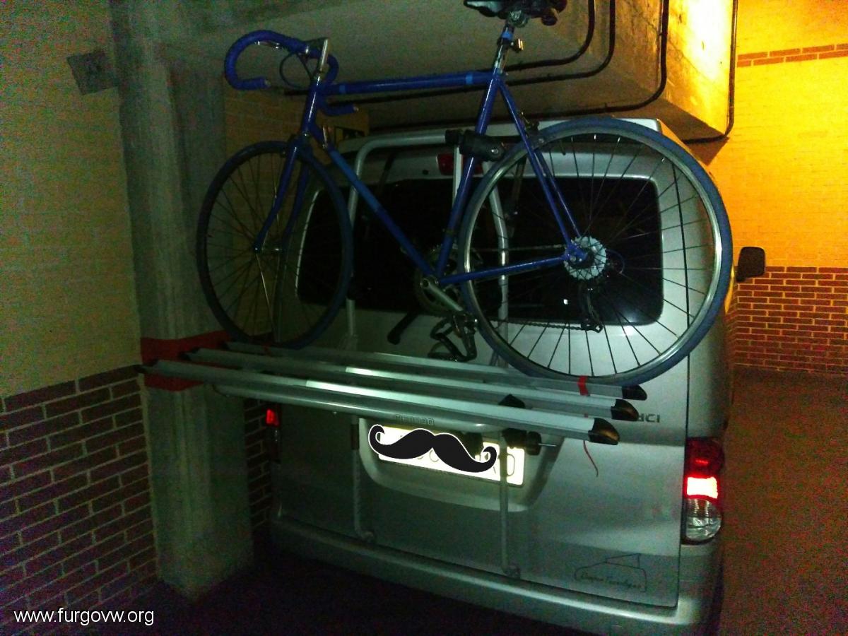

Pues yo se lo lleve a un tipo de mi barrio para que me añadiera unos trozos de tubo a las patas. Podria haberlo hecho yo pero no me fiaba, asi me aseguro de que es seguro.
Si amplias la foto se ve el trozo añadido porque es de otro color.

Ups olvide la foto, ahi va

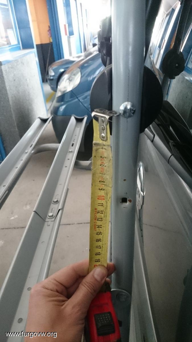

Yo para adaptarlo solo he tenido que hacer un taladro nuevo en cada barra, para subir 11cm la pieza desde donde parten los ganchos superiores.
En la foto se ve el taladro original que es cuadrado, lo he retaladrado 11 cm más arriba y los suplementos de goma los apoyo en la chapa en vez de en el vidrio, si los suplementas un poco puedes salvar el limpia y la salida de agua del limpia.
