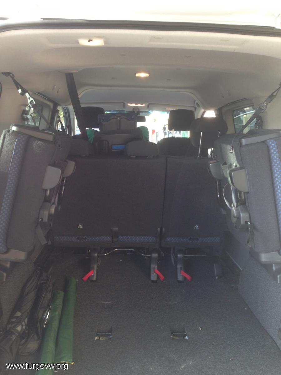

2 -Luego aparte si alguno tiene fotos de como desmontar la tercera fila de asientos se lo agradecería.

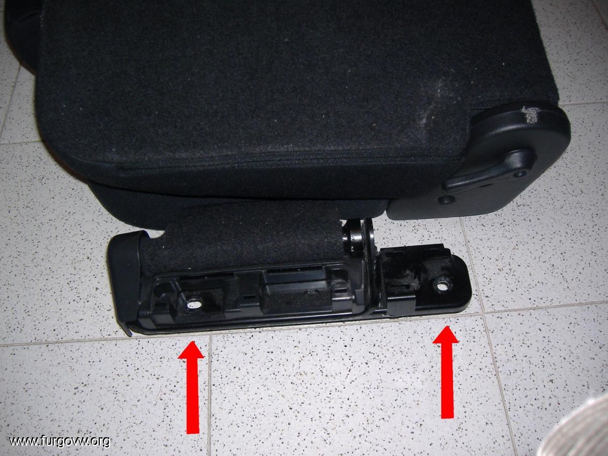

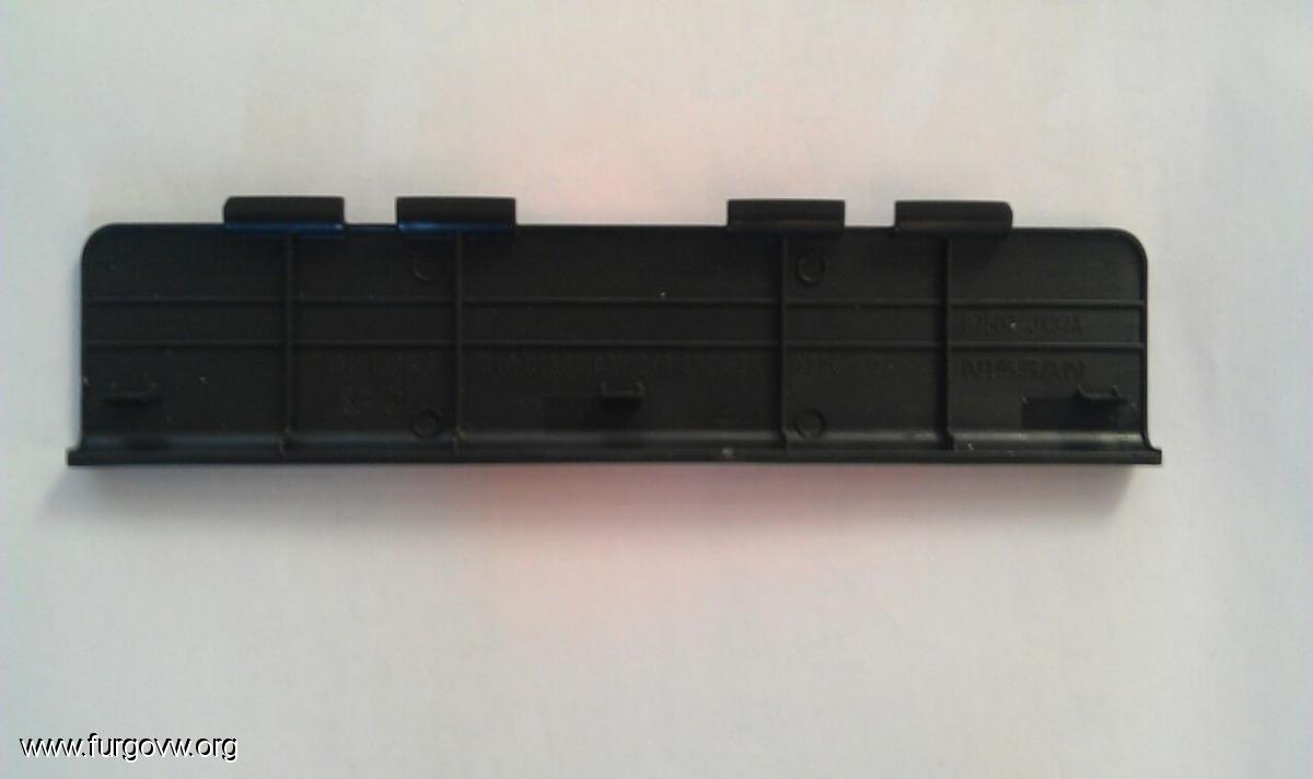

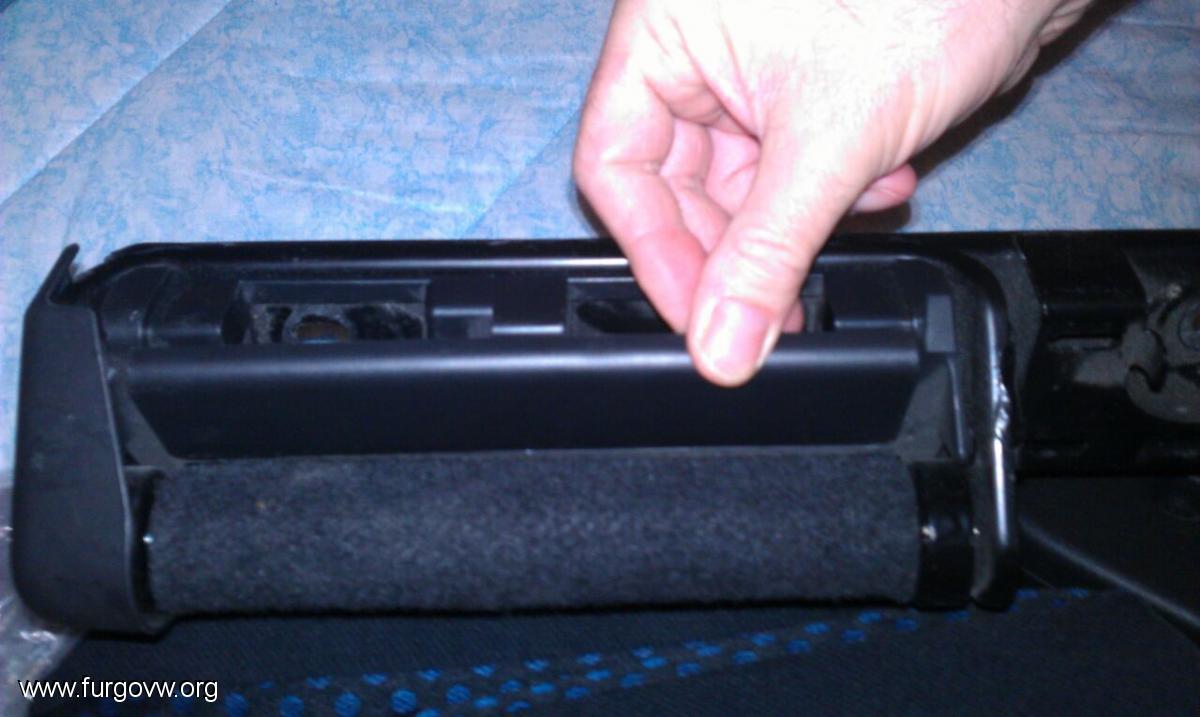

para desmontar la tercera fila de asientos tienes que quitar las 2 piezas de plástico que van a presión con unos clicks ( .fotografo .fotografo ) y veras los 2 tornillos que hay.

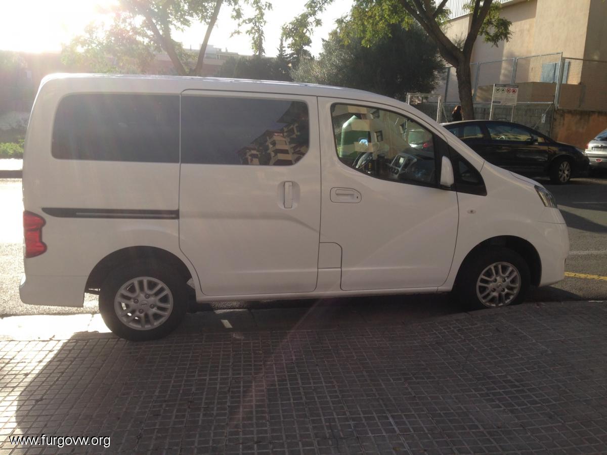

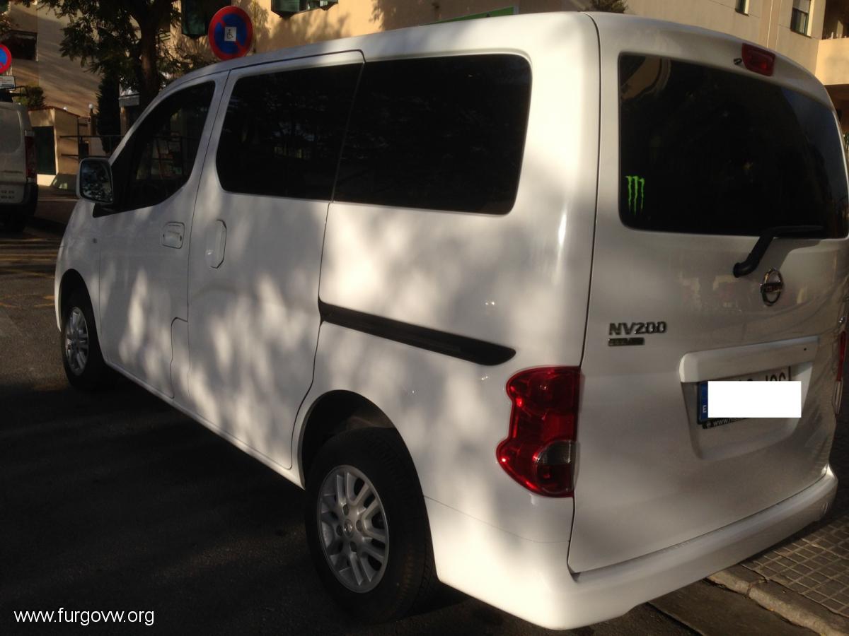

Ole, ole, ya puse las fotos, gracias al compi por lo del TinyPic la verdad que fue sencillo incluso para mí que soy un torpe.

Para el compi que pregunta lo de quitar asientos añado otra foto de este mismo foro para recordar. Yo también tengo intención de quitarlos.
