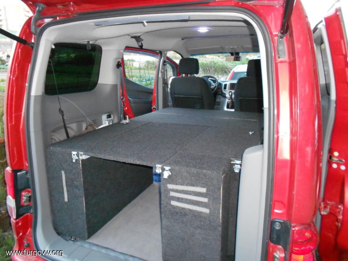

Hola a todos.
Después de más de 2 años con mi camperización a cuestas, he decidido ponerla a la venta y renovarla, ya que tengo algunas ideas desde hace algún tiempo en la cabeza.
Estoy muy contento con como me quedó y muy orgulloso del trabajo que hice, con buenos acabados, solidez y versatilidad, pero lo que pasa, las cabezas inquietas necesitamos retos nuevos y hacerlos realidad.
Por eso, quería aprovechar para anunciarlo aquí en nuestro hilo, ya que pasa mucha gente nueva con la furgo fresquita para iniciarse en este mundo. Os dejo el enlace al hilo de la venta:
http://www.furgovw.org/index.php?topic=297922.0
Si alguno estuviese interesado, podéis enviarme un MP.
PD. Podéis pasaros por mi hilo personal para ver más imágenes.
