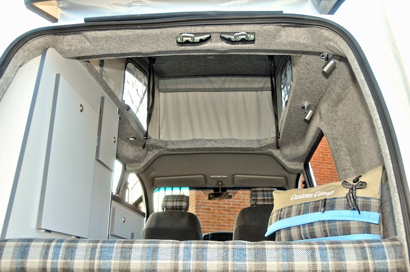

Hola de nuevo,
Joan Carles, gracias por la aclaracion.
Por la informacion que tengo, y las fotos que me han enviado, el corte para montar el techo que se abra por delante o por detras es el mismo, como podreis apreciar en las fotos que voy a intentar poner (no quiere decir que lo consiga).
Ya que en ningun caso se corta el montante que va detras del asiento del conductor.
Fotos del techo apertura trasera (el que comenta Joan Carles):
Como podeis ver el corte va desde el montante de detras del asiento del conductor hasta el porton trasero.
Fotos del techo apertura frontal:
Os dejo el enlace de gogle+ del instalador holandes donde podeis ver todas las nissan que han montado, que no son pocas.
https://plus.google.com/photos/109463060438148400500
Ahora, si estoy equibocado (que podria ser), no entiendo que diferecia hay que implique una perdida en la seguridad.
En la siguiente foto se ven los montantes del techo, si estoy equibocado podrian aclararme cuales cortan para el techo por apertura delantera que no se corten en la de apertura trasera.
Gracias y un saludo

La zona util es la misma se abra por donde se abra. Siempre es desde el montante puertas delanteras hasta el porton trasero. Minimo altura 170cm y maximo unos 240cm.
