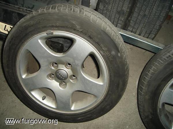

Hola a todos:quiero poner unas llantas en mi cali T4, la rueda que lleva ahora es la de origen, 205/65/15 con llanta de hieroo mas embellecedor. he encontrado por intenet unas ruedas con unas lllantas que me seducen y tienen la medida 195/65/15.
pregunta: puedo coger esas llantas y ponerselas a la rueda mia de 205? (ya he comprobado tornilleria es la correcta 5x112)

La unica informacion que tengo es esa(la medida y la tornilleria) y una imagen que no me deja ponerla aqui. son de 5 brazos de aluminio...

Pregunta el peso que te aguantan, que creo es por donde va Hell, la garganta creo que con de 5,5" a 6,5" te sirve, el tema va porque si son muy quisquillosos te tiren por el peso que soporta cada llanta, puesto que una Cali no dejan de ser 2,5t de peso y un turismo gordo anda en torno a 1,5t "solo" (creo redordar que el Passat que tuve yo eran 1.150kg aprox para que te hagas una idea)

eso solo es la anchura de la llanta, no te agobies, si son de audi no creo que te den problemas,
como estas no creo que te den problemas.
El forero koyi tuvo problemas con unas llantas de passat que no le pasaban la itv por el peso.
mira los numeros que trae la llanta ;)
