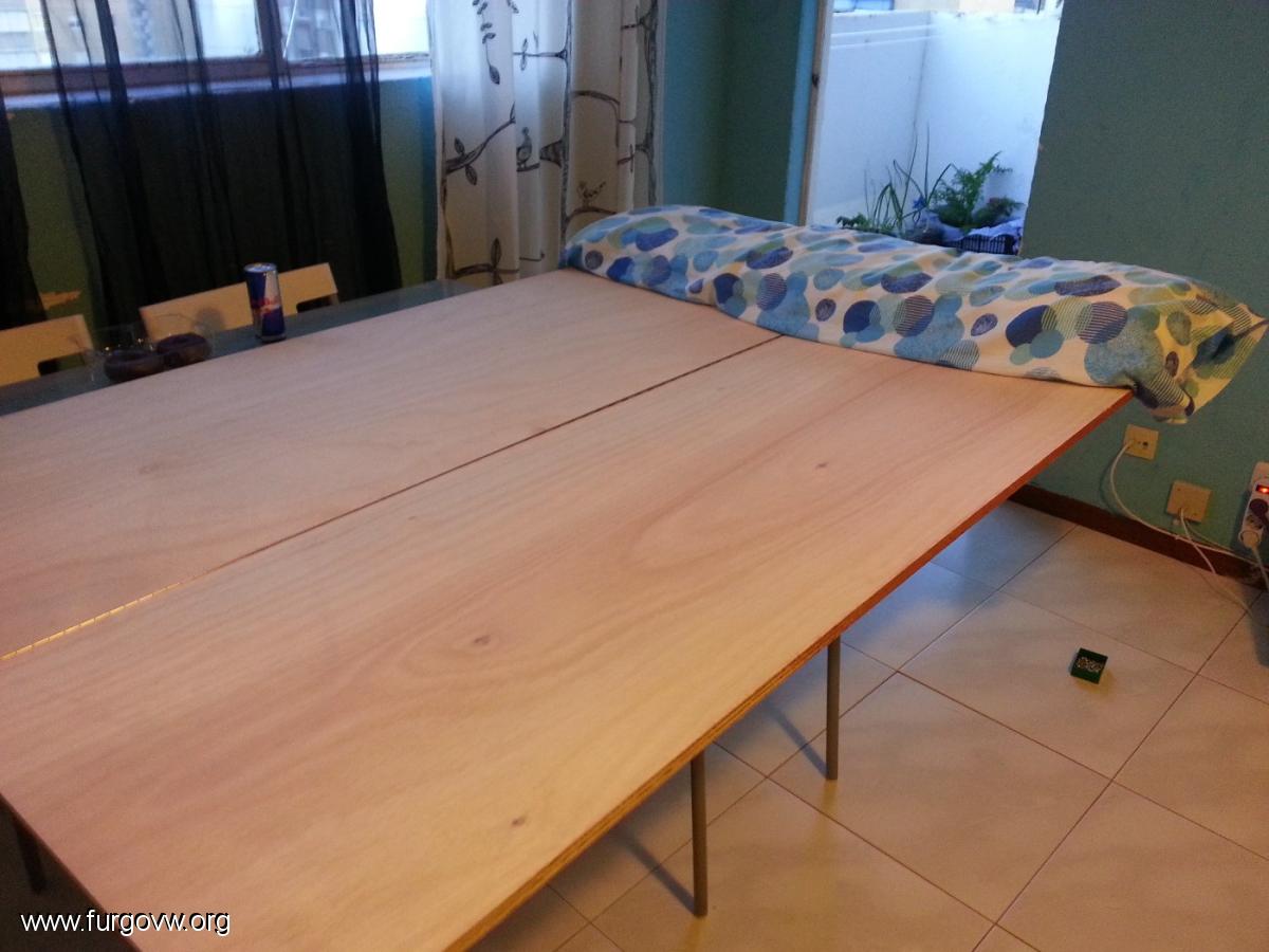

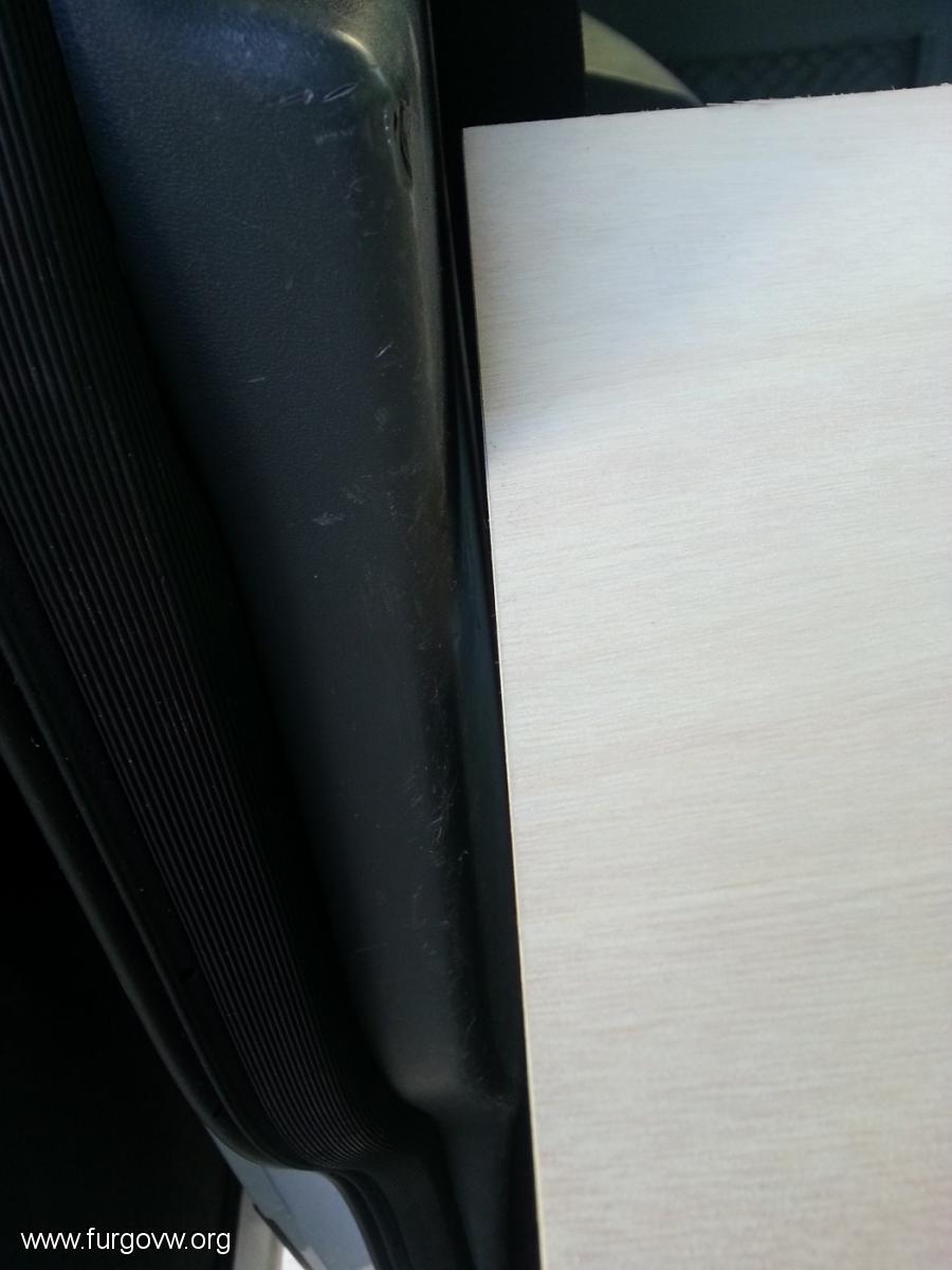

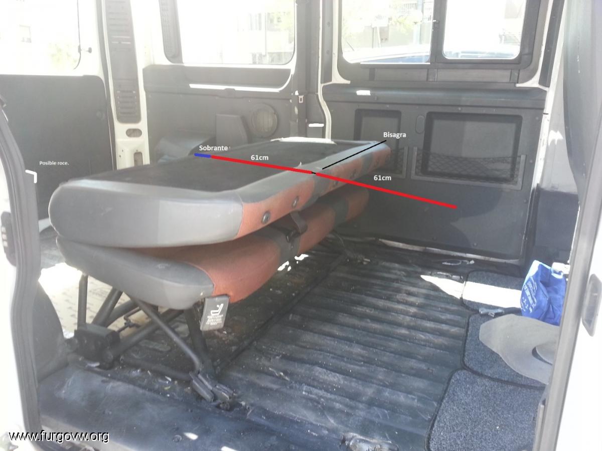

Colo, lo que son las tablas son de 174 x 61 cm cada una. Un total de 122 con algo contando la bisagra. El largo de las tablas es 174 porque los acabados interiores, podría rozar en unos cm de la tabla, no llega ni a 5 cm esto. En la mayoría de las zonas hace 185cm o chispa más. Así que el colchón tendrá un mínimo de 180cm, sobresaldría de la estructura 3cm por la cabeza y dos por los pies o 5 y 5 si lo que quiero es que quede el colchón encajao, que esa es la idea. El plástico que cubre el cinturón trasero, es más basto que otros modelos iguales, supongo que será el acabado del modelo. Lo podría quitar y poner de 1000 maneras diferentes. Concluyendo, estos modelos tienen todos para montar una cama de 180cm a lo ancho. Fíjate en la foto.
qb2
Abril 11, 2013, 18:19:05 pm #7764 Ultima modificación: Abril 11, 2013, 18:30:14 pm por qb2
 Esa es la parte más estrecha. La almohada que se ve en la foto es de la cama matrimonio. Y el ancho Colo, con que me salgan 4 cm por cada lao, ya serían 130 cm y, sin problemas, porque apoyaría en el respaldo. Hay un trozo de la parte baja del respaldo que queda libre, unos 10 cm más o menos. Para haber hecho la cama estos 10 cm más ancha, tendría que pagar otro tablón entero y 120 era la cama de la mercedes e iba sobrada. Si puedo subo una foto que se vea. El tablón era de 2500x1220x15, está justo cortado a la mitad, de ahí 61 y no 60  .palmas
qb2
Abril 11, 2013, 18:33:34 pm #7765 Ultima modificación: Abril 11, 2013, 18:40:51 pm por qb2
 Colo, maomeno!!!Aunque la foto no se ve a escala, ten en cuenta que desde donde empieza la cama hasta el respaldo de los asientos delanteros, es justo la cama. Cm arriba cm abajo. Esto es con los asientos puestos en la fila del medio. Si le pongo una base giratoria al piloto, adelanto los asientos, la cama se abatiría hacia atrás, pero de esta manera, ganaría un metro de furgo... lo justo pa hacer una cama pal niño. Aún así, el forero Papalima, en una como la mía va poner una cama de 180 x no se cuanto en la parte de atrás, irá encima del mueble de la cocina por un lado y por el otro el de la nevera!

raul te esta quedando muy bien, seguire tu montaje por si me daxel venatede comprar una vacia. y la monto. gracias por las explicaciones.
