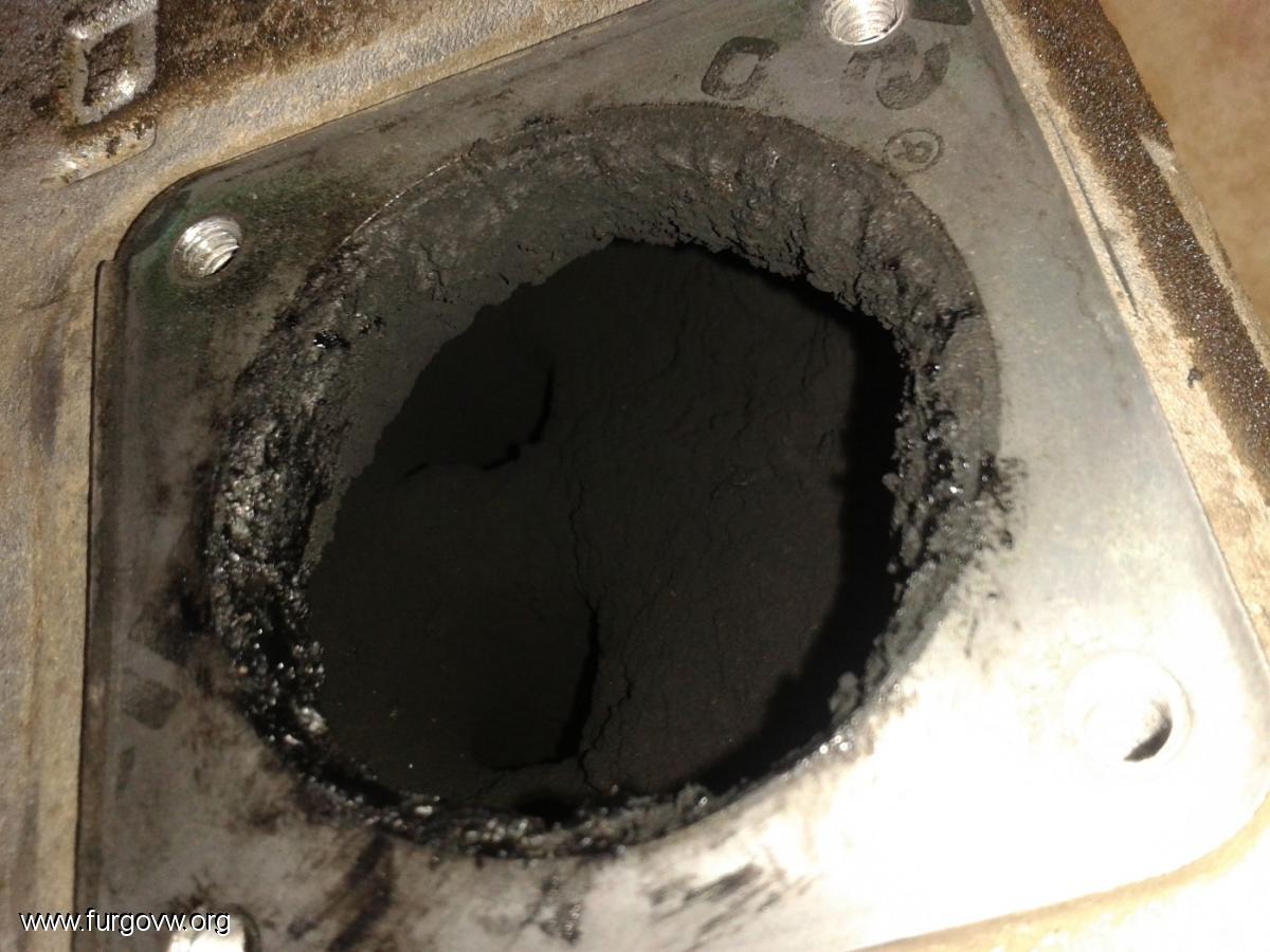

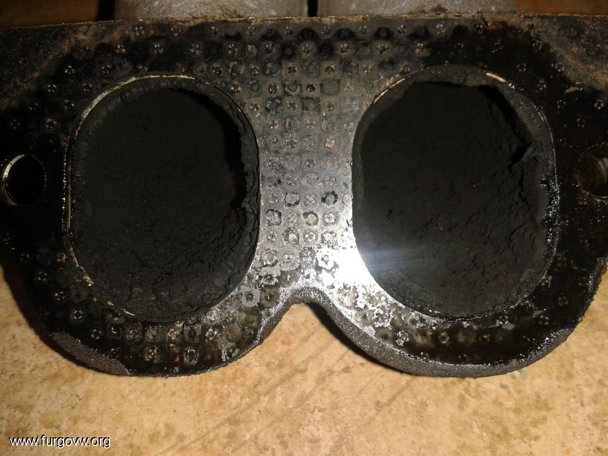

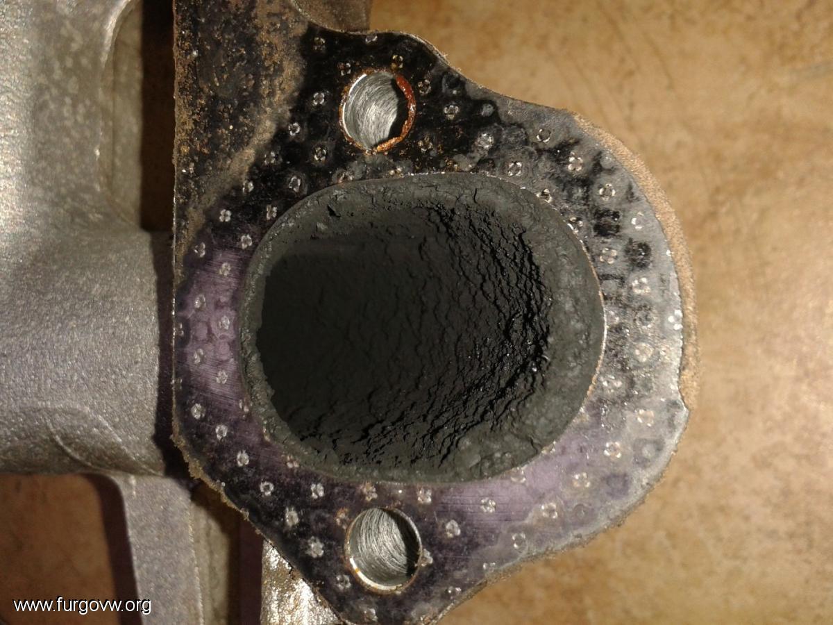

La falta de potencia es solo en subida (es como que va pesada y tarda bastante en coger). En recta si le pisas la furgo tira mas o menos sin problema, aunque creo que le falta un poquito de garra. En quinta por autopista recta le cuesta pasar de 3500 vueltas (120-130). Yo creo que todo el problema es el dichozo chapapote del colector. Las valvula yo creo que tambien estaran emchapotadas. Y no se... pero tambien puede ser el catalizador... ya puestos...

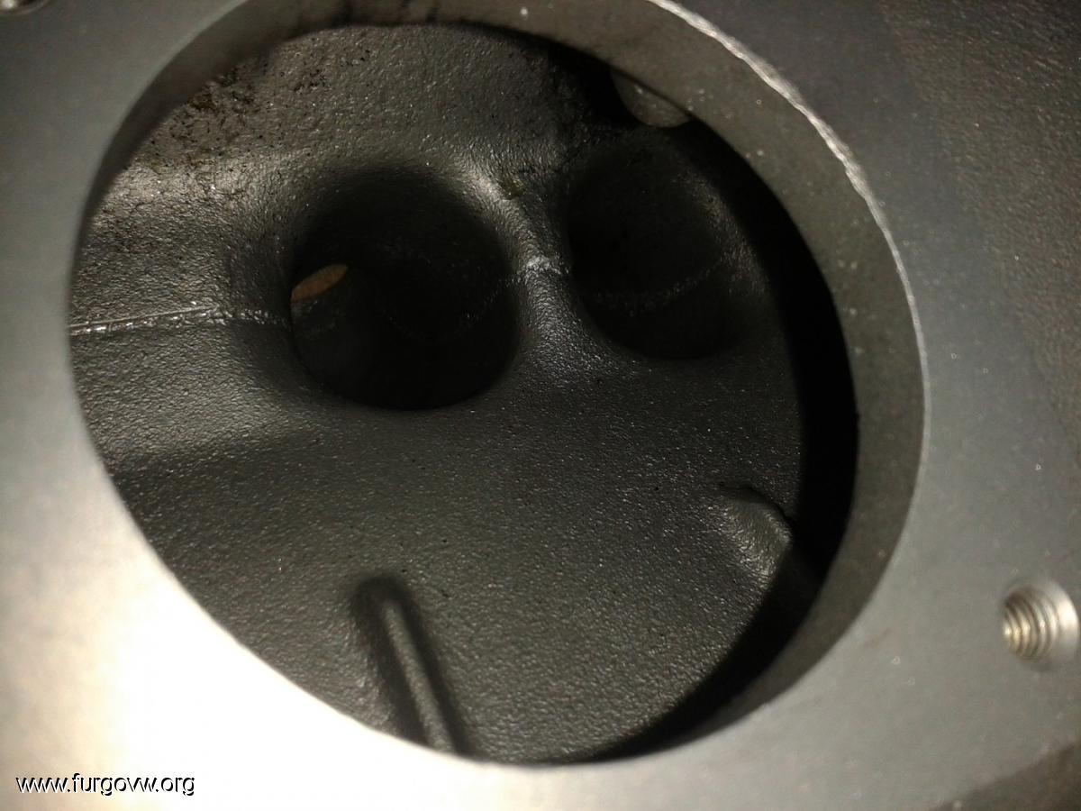

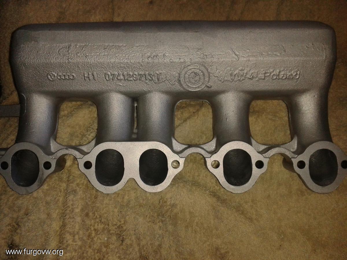

Cuando tenga la admision limpia lo hago. Mañana la desmonto y la llevo a descarbonizar xq yo  .nono me meto a limpiar ese chapapote ni loco  .loco2 .loco2 que por 40 pavos la tengo reluciente y sin ensuciarme las uñas...
luis betancort

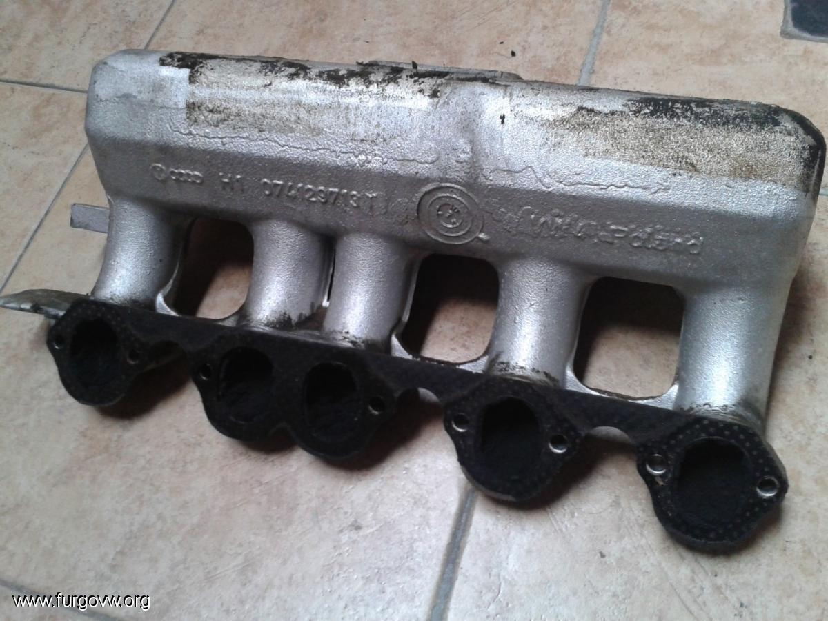

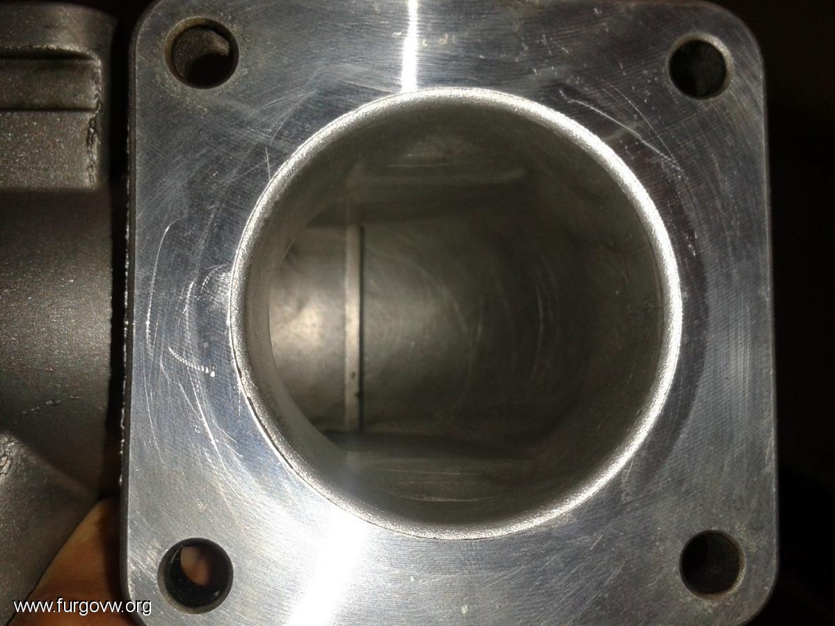

Bueno, mi colector de admisión ya esta en el hospital desde esta tarde. Le van a practicar una angioplastia coronaria. Mañana saldra lleno de vida otra vez. Me a costado un poco mas barato de lo que pensaba, 25 pavos.

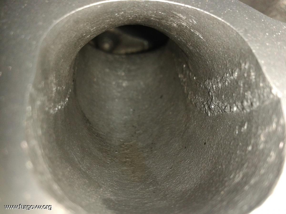

Pues no estoy seguro,pero creo que no amigo. La limpiaron en cabina de arenado me da la impresion (Aire,agua y arena a presion). Si te digo la verdad, me da lo mismo como la limpiaron, el caso es que quedo como nueva.
JowJow
con un chorreo de arena, es complicado que quede tan bien por dentro... pero no se... yo aqui las limpio por ultrasonidos y quedan asi...

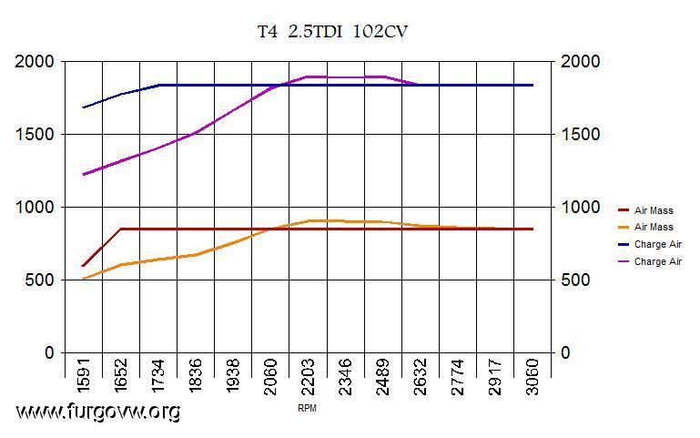

Viendo el vídeo de luis betancort me da la impresión de que el turbo no da toda la presión que demanda la UCE, está por debajo cuando le exiges, si es la N75 la que controla el tema de la apertura de la mariposa de la caracola puedes comenzar por ahí o los manguitos del intercooler (aunque estos se les "oye" si tienen algún poro), alguna fuga de los tubitos que gestionan la N75, incluso con un polímetro medir la resistencia eléctrica de la misma válvula (los valores están en el manual de taller de la T4), todo por descartar alguna falla en el turbo.
.malabares  .malabares  .malabares
Por aquí están los valores que me daba el turbo después de "injertarle" el intercooler frontal.

Bueno... despues de limpiar colector de admision, EGR, cambiar todos los manguitos del turbo (que estaban bien, pero yo soy asi) y comprobar N75, tengo que decir que va mucho mejor, sin duda alguna. Ahora me falta terminar de limpiar dentro de lo posible, las camara de admision dentro de la culata y las valvulas con un spray limpia colectores, ya que fue el unico tramo de la admision que se quedo sin limpiar. Tambien ajustare la Egr para que abra menos electronicamente y asi ensucie menos, ya que anularla del todo no quiero por el desgaste del motor que ello conlleva. Ya he realizado una prueba en carretera con el vag-com.
Es en subida y lo que noto es que sigue algo retenida (me da que es el catalizador). Al turbo y al caudal le cuesta llegar a los valores demandados por la UCE, es en torno a las 2200 vueltas cuando iguala con lo demandado. Que opinais? Vacio catalizador, no?
