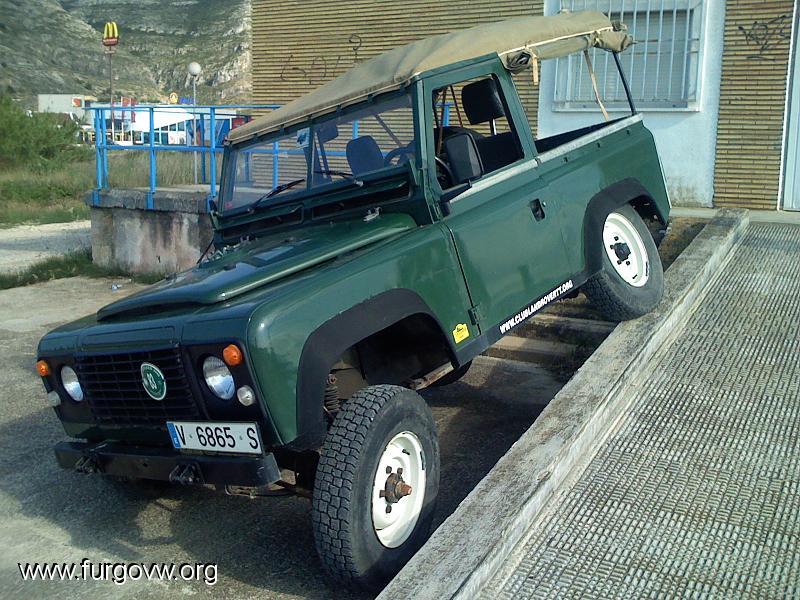

A los de goodridge los tengo controlados, hace años (cuando estaban en Valencia capital) ya me hicieron latiguillos a medida para el Land Rover, que me reventaba los de origen al estirar la patita:
