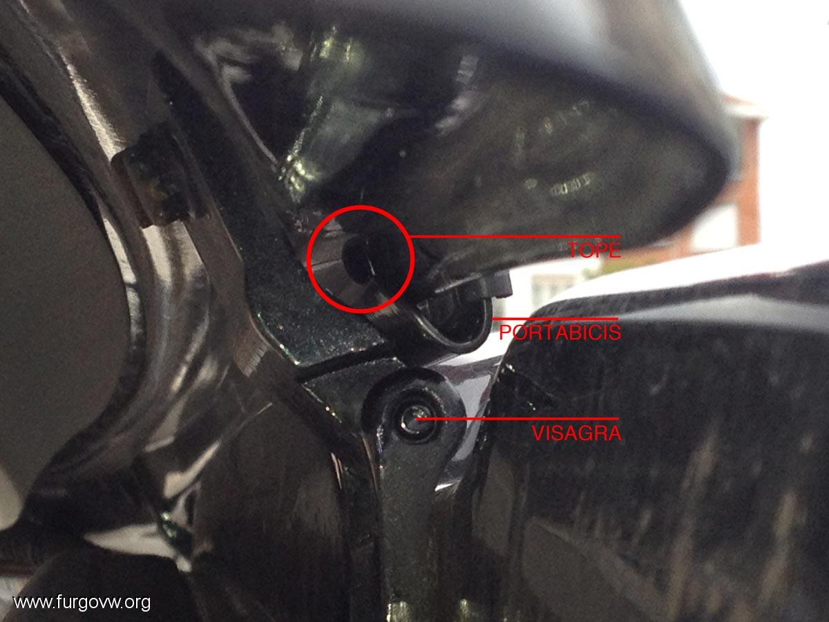

mi portabicis trae los enganches superiores que no encajan del todo, es una t5 del 2008 a alguno mas le pasa lo mismo? me han dicho que es porque para las t5 hay dos modelos y a mi me han dado las del modelo anterior.

A mí también me pasa. Me dijo Victor que tenía que golpearlo un poco hasta hacerlo encajar bien, pero ayer me fijé y... no se puede. Hay una especie de tope en el portón, justo a la altura de las visagras que impide que la pieza del portabicis entre más.
¿Veis la imagen?

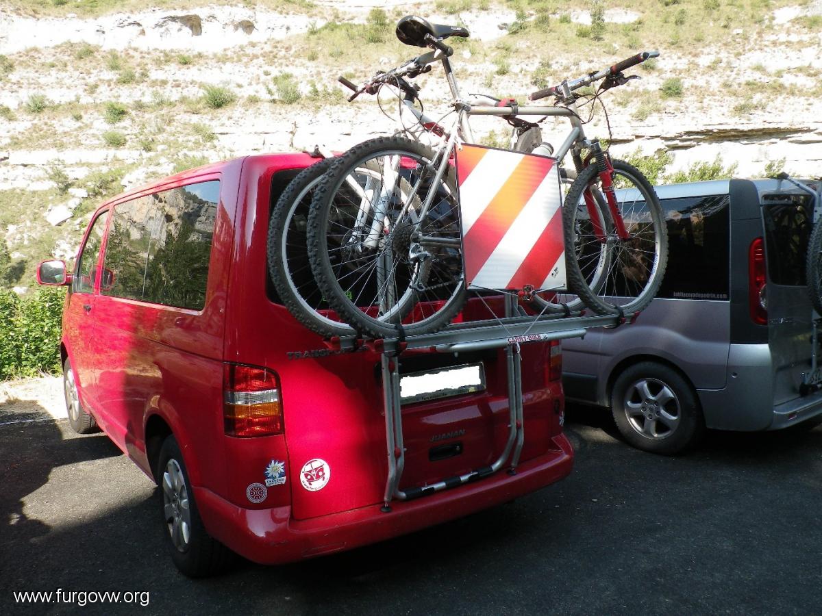

Cambiando un poco de tema, yo estoy un poco descontento con el portabicis fiamma y su "capacidad" para 4 bicis. Inicialemtne me compre el brazo 2 para poder llevar tres bicis.
Si la bicis son antiguas no hay muchos problemas pero con las modernas bicis de montaña es prácticamente imposible, pegan los discos, las suspensiones, los cambios..., así que he tenido que comprar el brazo 4 para poder llevar 3 bicis
Hasta hace unos días usaba  el brazo 1, 3 y el 4 en los carriles 1, 2 y 4, de modo que la bici de enmedio quedaba un pelin torcida pero era viable llevarla.
Ahora he echo una modificación más, y es mover el carril 2 a una posicion un poco más retrasada taladrando nuevos agujeros. Ahora es carril 2,4
Otro mini brico es que como no me fío ni de mi.. he cogido un candado de los elasticos y lo he pasado por la bisagra... no contra el robo sino para prevenir perder las bicis si pasa algo, un colega le doy uin toque al portabicis desaparcando y lo desencajo y casi perdió las bicis luego por la autopista... Este candado lo llevo fijo. Luego a su vez uno otro candado que sujeta las bicis, que tambien funciona como antirrobo.
por ultimo como observareis el carril 4 no es origina de fiamma es recuperado del antiguo portabicis del coche. Seguro que tenies algún familar que tiene uno tirado en el fondo del trastero.
