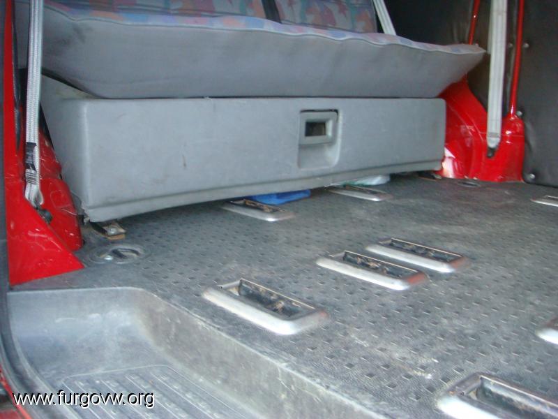

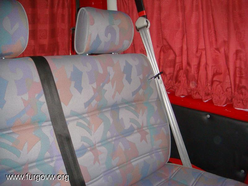

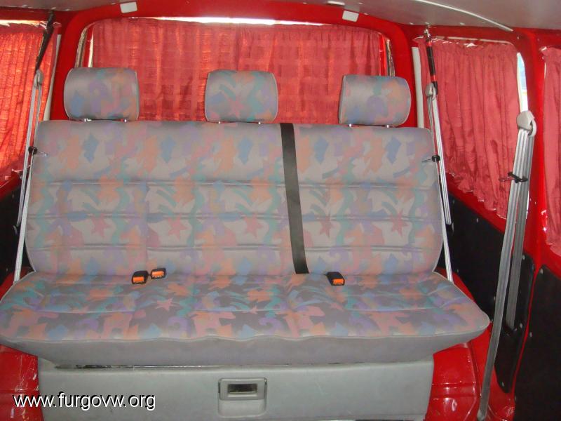

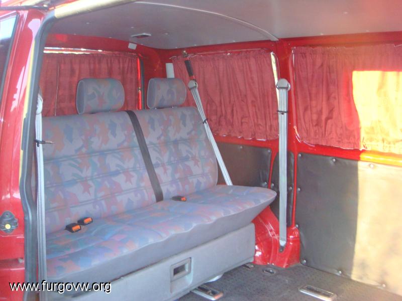

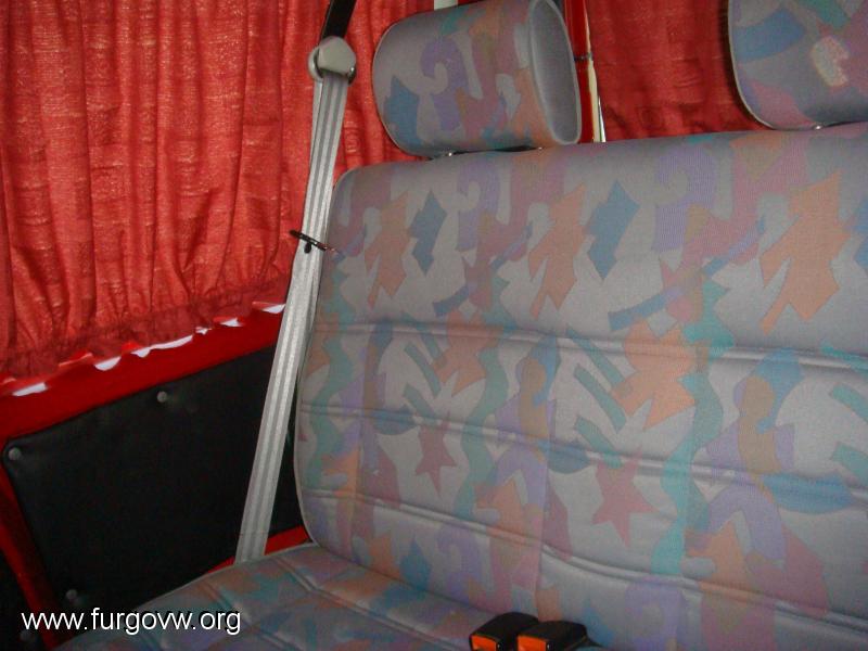

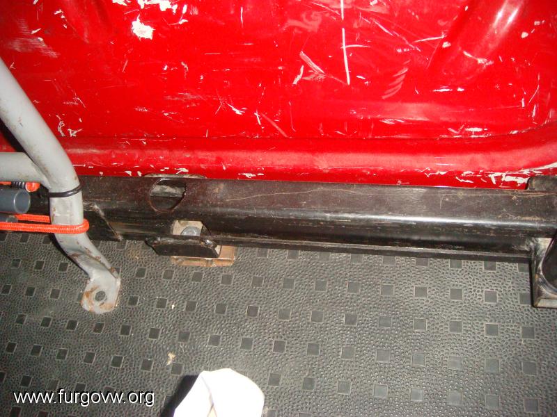

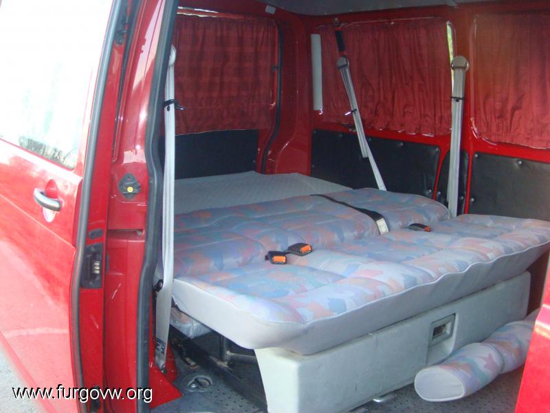

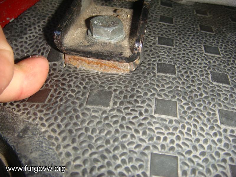

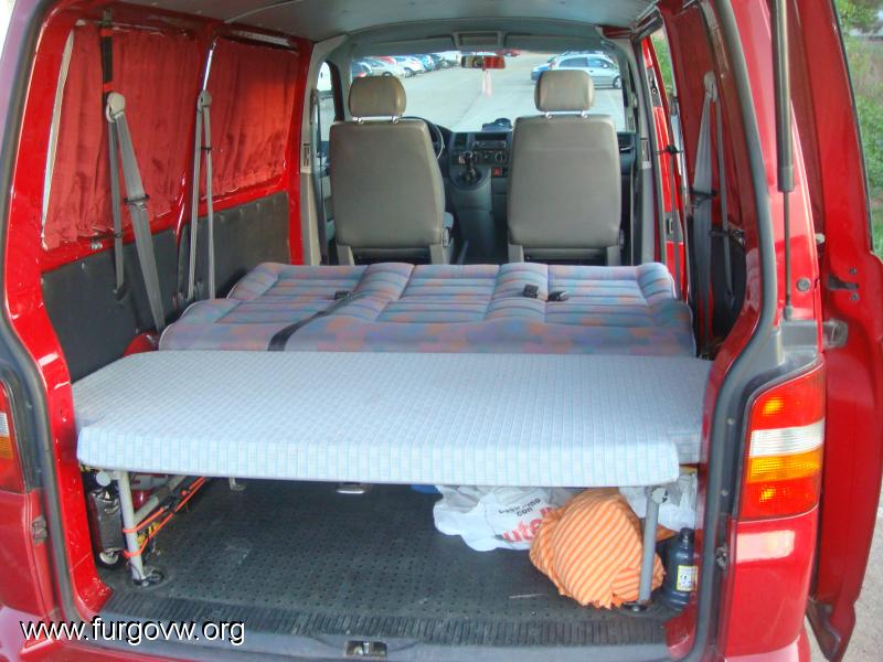

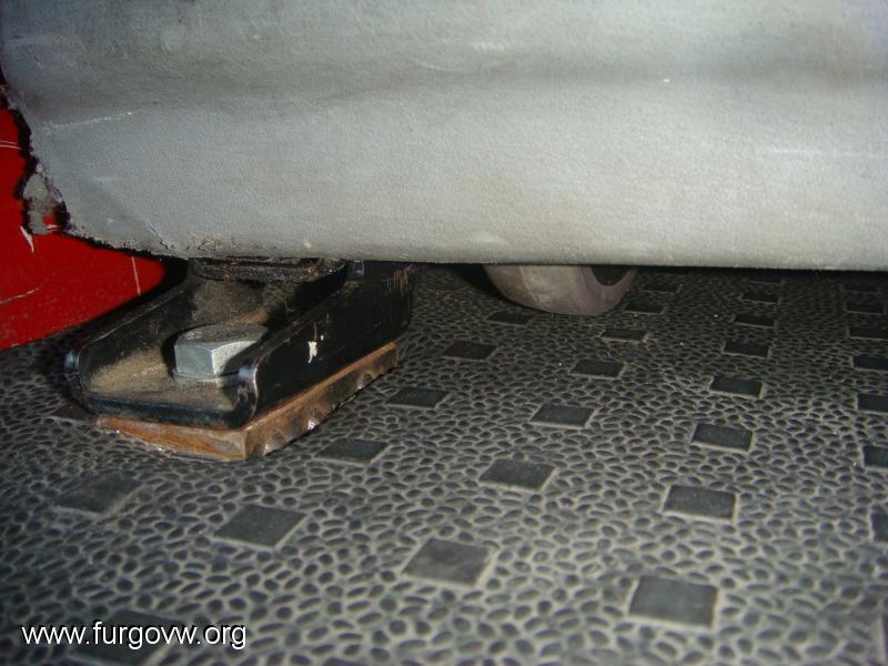

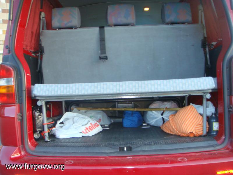

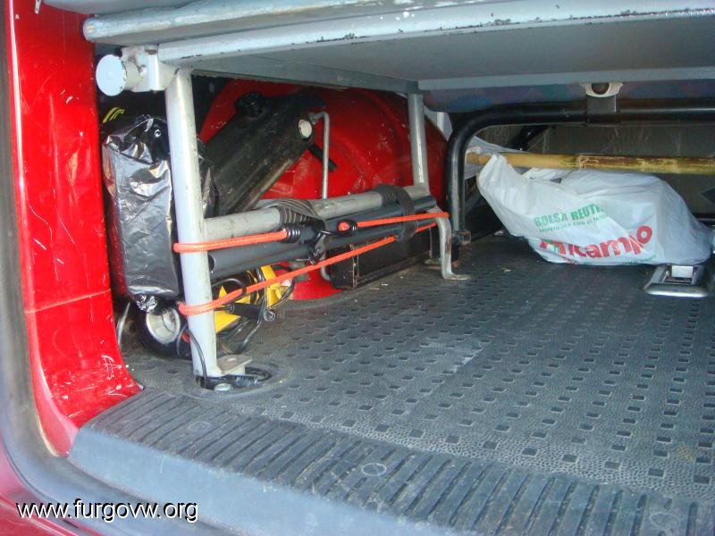

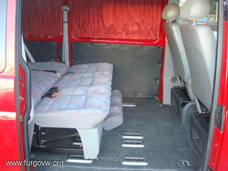

kyng
conseguido....
queda de fabula .panico .panico .panico
unas fotos

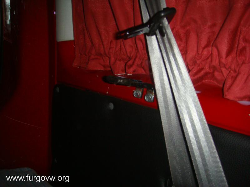

kyng
pues decir que la furgo a pasado itv y no me han dicho nada de nada
es mas no se han dado ni cuenta .meparto .meparto .meparto

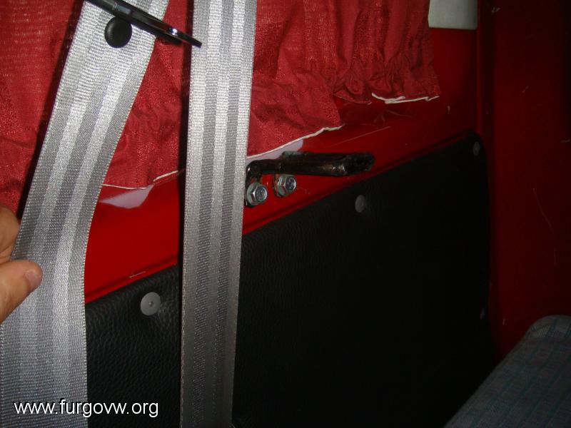

la verdad es que el asiento queda a la misma altura que el de serie de la t5, bueno solo hay que mirar los cinturones que quedan a la medida perfecta
ahora falta una moqueta para el suelo para que no se vean los anclajes de los otros asientos y ya esta
