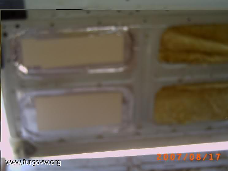

Si te sirve de algo asi lo estoy poniendo yo.
