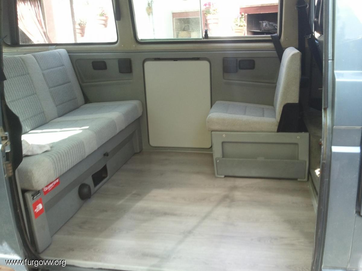

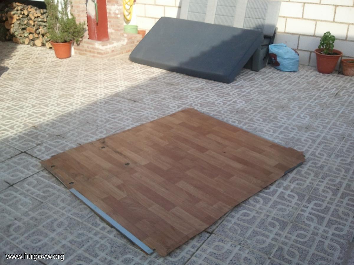

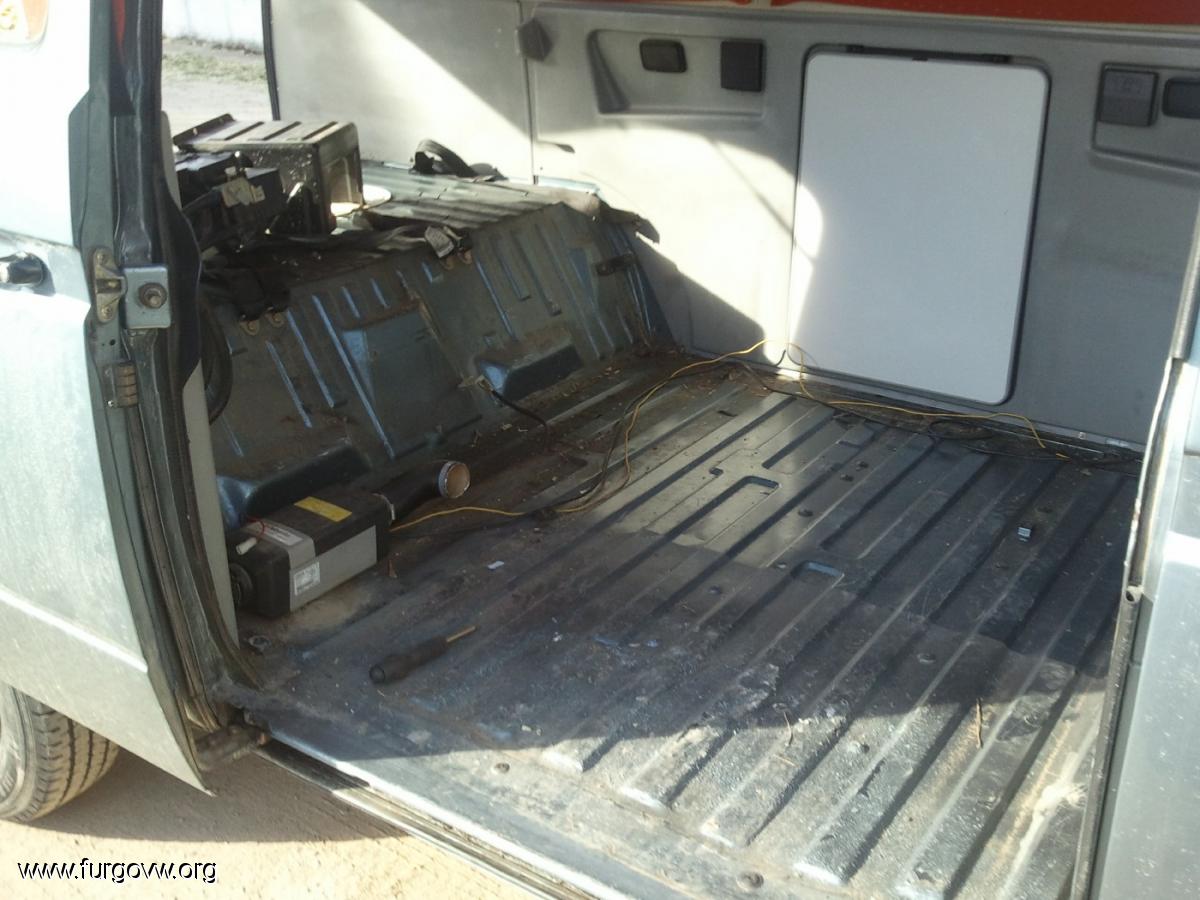

Nosotros la hemos puesto hace una semana,(también teníamos sintasol y fatal).Lo primero que hicimos fue quitar los asientos de atrás,quitar el sintasol y el tablero que tenia puesto debajo que estaba hecho polvo.. http://www.furgovw.org/index.php?action=post;topic=232725.0;last_msg=2695543#.luego pusimos un tablero nuevo de DM utilizando de plantilla el antiguo http://www.furgovw.org/index.php?action=post;topic=232725.0;last_msg=2695543#.A continuación colocamos el aislante encima del tablero y comenzamos a colocar las laminas de tarima empezando desde la puerta corredera hacia adentro http://www.furgovw.org/index.php?action=post;topic=232725.0;last_msg=2695543# tbimos suerte porque no tubimos que cortar nada mas que un poquín de la última lamina.El largo era perfecto,ya que nos cuadro justodebajo de los asientos.Ni cola ni nada,solo con el sistema de machihembrado,luego le pusimos los perfiles de aluminio que tenia el otro suelo y listo! http://www.furgovw.org/index.php?action=post;topic=232725.0;last_msg=2695543#

ta
Un año puesta sin problemas
