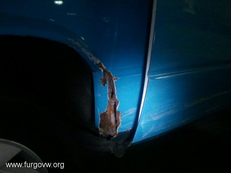

Bueno chicos, hace unos meses le di un golpecillo a la Negrillera y tras varios consejillos e informaciones decidí ponerle solución a este problemilla. El caso, es que, para hacerla entera de chapa prefiero llevarla de una y que me la saneen entera, ya que por un golpecillo así la tendría que medio desmontar por dentro y es un jaleo (cosa que a la larga haré), por ahora, en golpecillos así, iremos "trampeando" de la siguiente manera jejejeje...

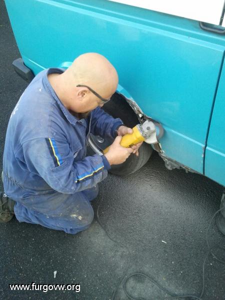

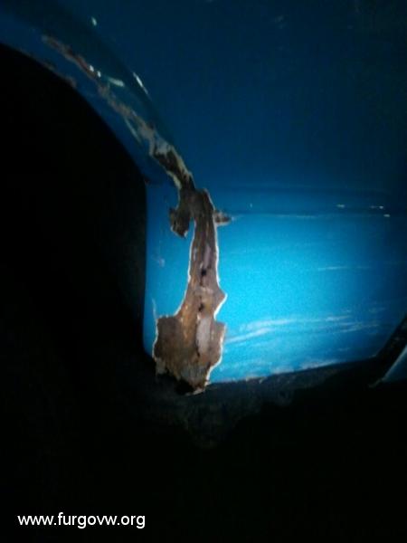

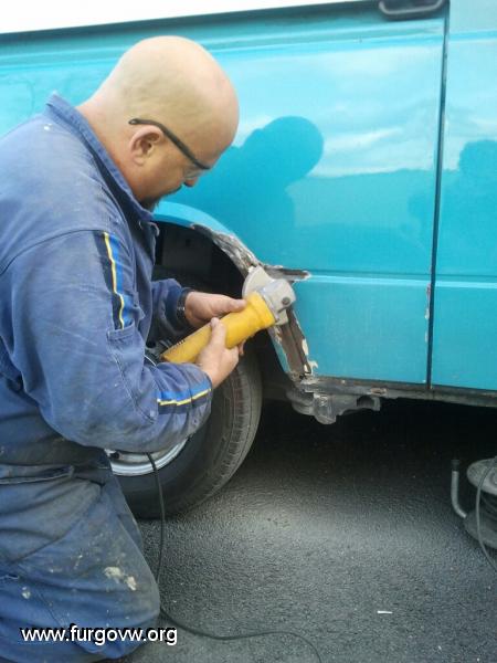

lo primero es dejar a la vista la chapa, para ver hasta donde llega el óxido y ver que pinta tiene la cosa, para ésto utilizaremos un disco de alambre y una amoladora:

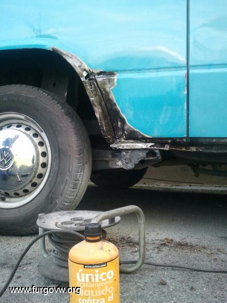

Lo siguiente es echarle OXIN-NO por la zona afectada, un producto que elimina la propagación del óxido, dicen de distribuirlo con pincel, nosotros los dimos pulverizado, para que le entre bien por mas recovecos, veremos que la zona se pone negra, después dejar secar:

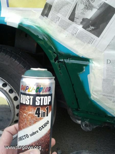

Cuando ha secado, le damos un spray antióxido, el cual utilizaremos como aparejo:

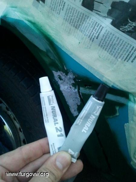

Después pasamos a darle soldadura en frío por los agujerillos, en este caso es NURAL de dos componentes, después, dejar secar:

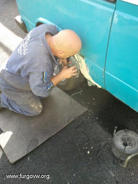

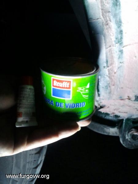

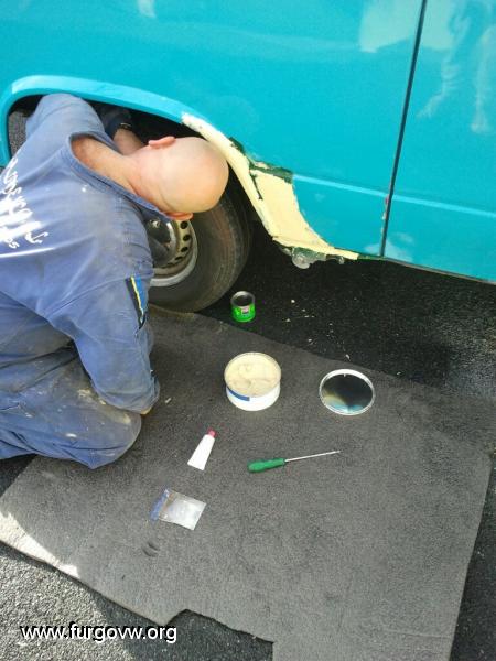

Lo siguiente será cubrir la zona con fibra de vidrio e ir dándole (más o menos) la forma, dejar secar:
Ahora pasamos a darle la masilla, dejar secar:

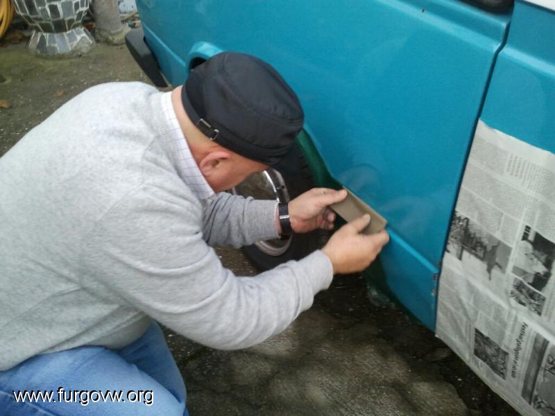

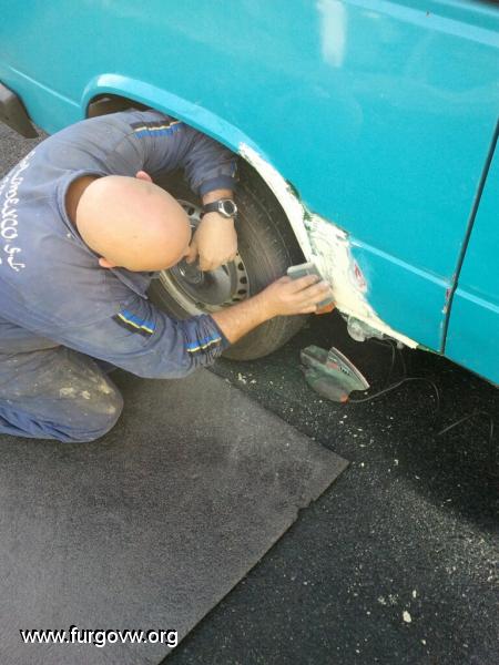

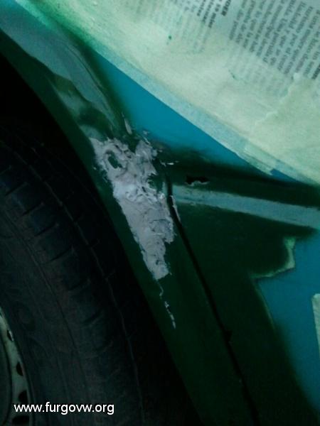

Una vez que ha secado, lo lijamos:
Y después le damos con una lija fina dejándolo pulidito:

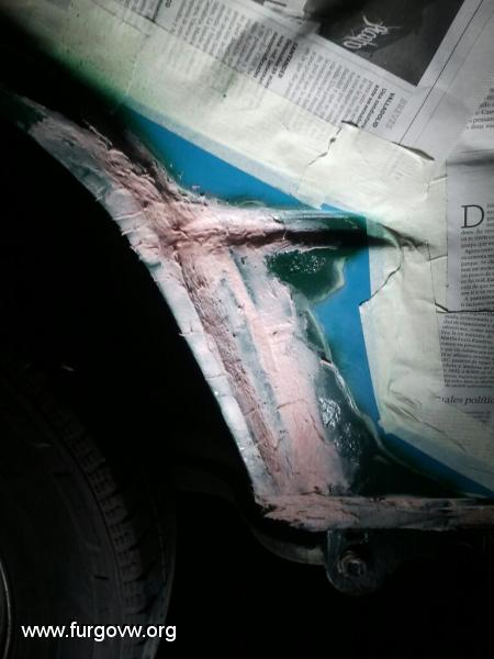

Limpiamos bien la zona de polvillo y hacemos otra pasada con el spray antióxido (a modo de aparejo), aquí podremos ver si hay imperfecciones y de haberlas, rellenar con masilla o lijar más:

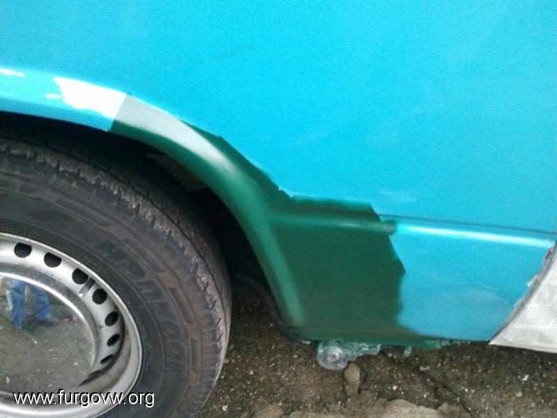

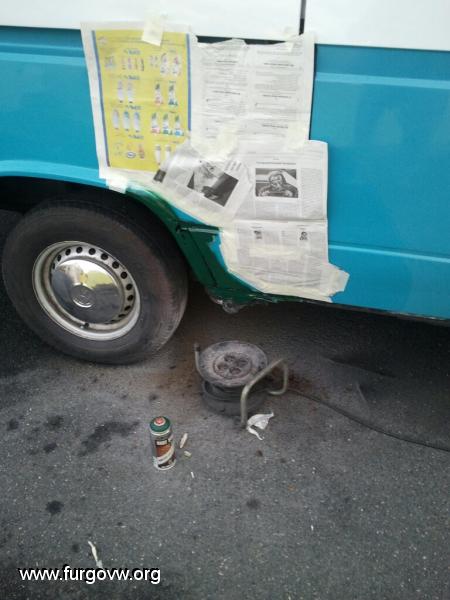

Cuando seca le damos una pasada con la lija fina sobre todo por las partes de unión de la pintura, para que no se note el desnivel cuando le demos su pintura:

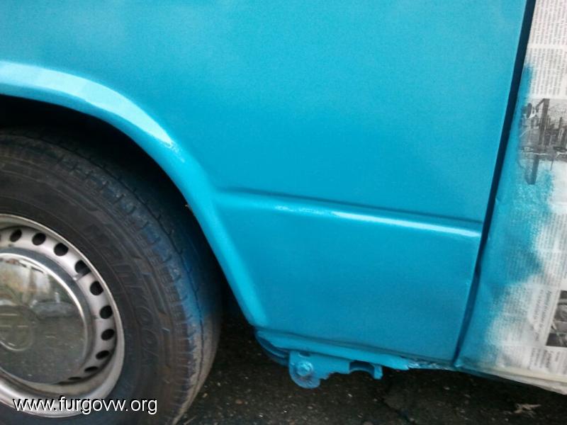

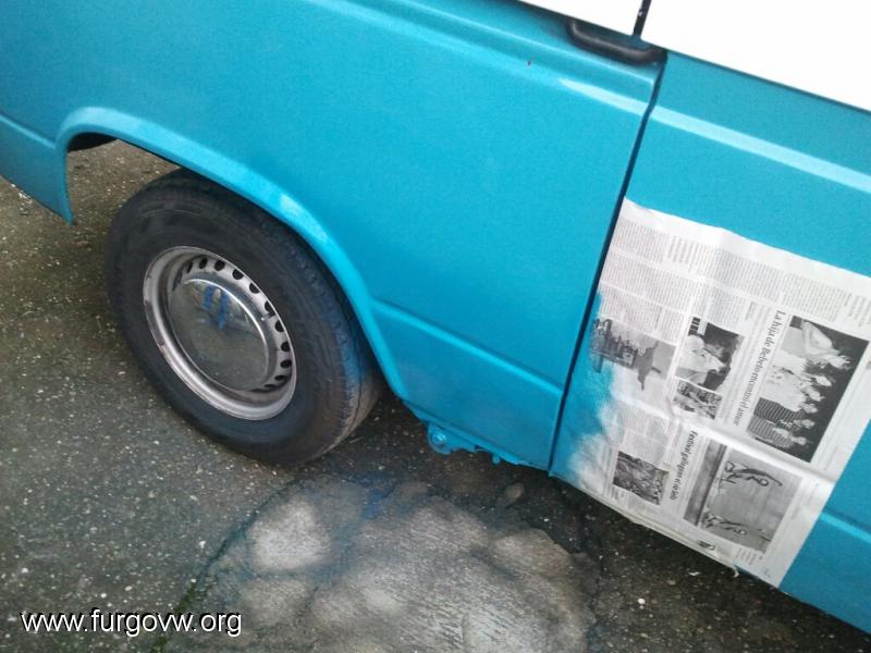

Ahora, una vez igualado ya le podemos dar el color, en  mi caso azul, azul que me hicieron en spray y ahora empapelar otra vez y darle!!!:

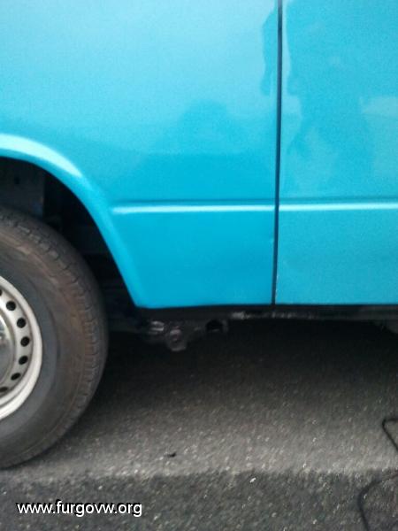

Retoque de imprefecciones y LISTA!!!!!!
