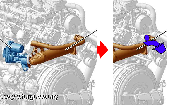

No no!! ese es el problema, si la dejas la furgo detecta que no esta y pierde las señales!!
Yo quiero que siga funcionando TAL Y COMO FUNCIONA AHORA! solo que le cambio el aporte de aire!!
La EGR seguira abriendo cuando debe y metiendo aire igual, solo que el aire ira del vano motor, pasando por su enfriador y todo, pero limpio!!!!
Si la quitas, estas jodiendo la combustion ya que no estas regulando cuando metes aire ni en que cantidad, cosa que la ECU cuenta con eso cuando manda la señal de abrir y cerrar EGR, cuenta con ese caudal para hacer la combustion!!
Te dejo esquemita de lo que digo de hacer, en azul los cambios!
Como veras, solo cambio el manguito marron por otro con un codo a la inversa y filtro! y tapo la salida del bloque con la tapa y unos tornillos mas cortos para que apriete!
Un saludetee
Oldie Motel*****
ta
El tubito marrón fino es del agua , ahí no puedes , y el grueso,es por donde van los gases
