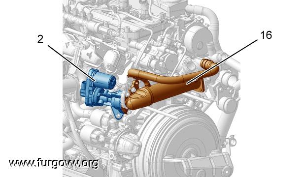

Alguien me podría echar un cable para localizar la EGR de mi motor y ver cómo es de complicado desmontarla.
Tengo una Renault trafic Generation del 2011 con motor 2.0 115cv
Una fotico ya sería la leche. ;D
ta

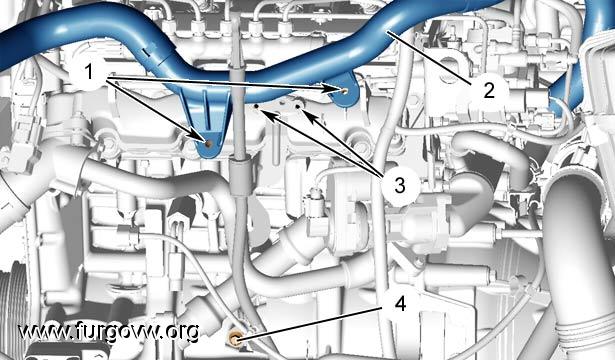

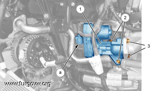

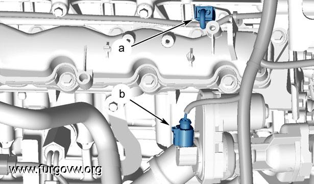

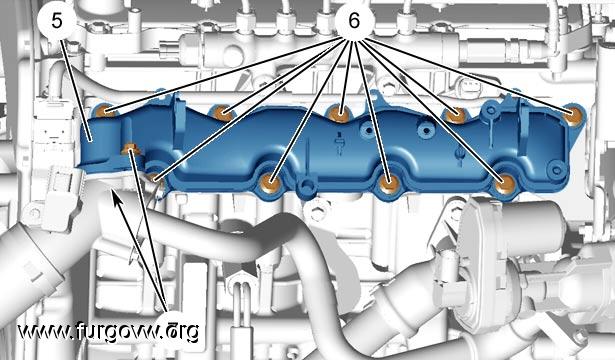

Cita de: pronillo en Noviembre 17, 2011, 14:31:10 pm
Hola, todo esto es lo que hay que desmontar
Yo  , pero es una opinión , pondría la chapita al princicpio del enfriador , tubo marrón , lejos de la egr , lo digo poque si lo ponemos donde la egr y frenar los gases ahi , igual con el tiempo tambien cegamos el enfriador , agunos dicen que han dado problemas , asi que si le damos menos contrastes térmico igual mejor, y si la cegamos al principio , pues todo más limpio, en otras furgo las ciegan al principio y otras en la egr , a mi me gusta más al princio.
¿ que opinais ?
Tambien ¿ que opinais ? se podría poner una chapita ciega donde decimos , al principio y poner otro espaciador para intercalar un filtrillo , para que asi entre aire limpio de la calle y nada del sucio , que hemos cegado , sin agujerito como dice.
Otros tambien ciegan con la chapa y hacen un agujerito en el tubo gris que sale en la foto después de la egr para que entre aire limpio.
Por eso decia de poner un filtrillo en las dos opciones de aire fresco.
Bueno , a ver si se a entendido algo.
